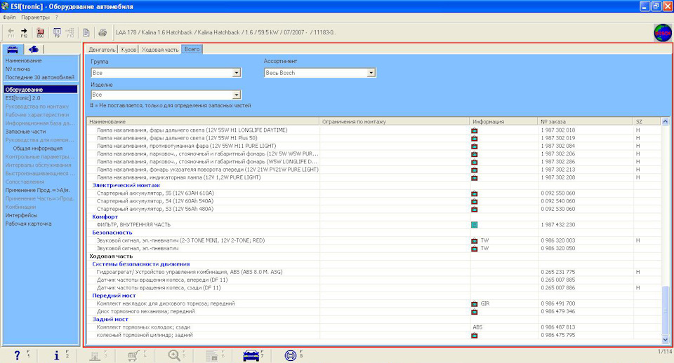

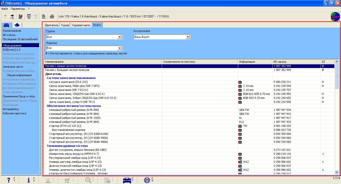

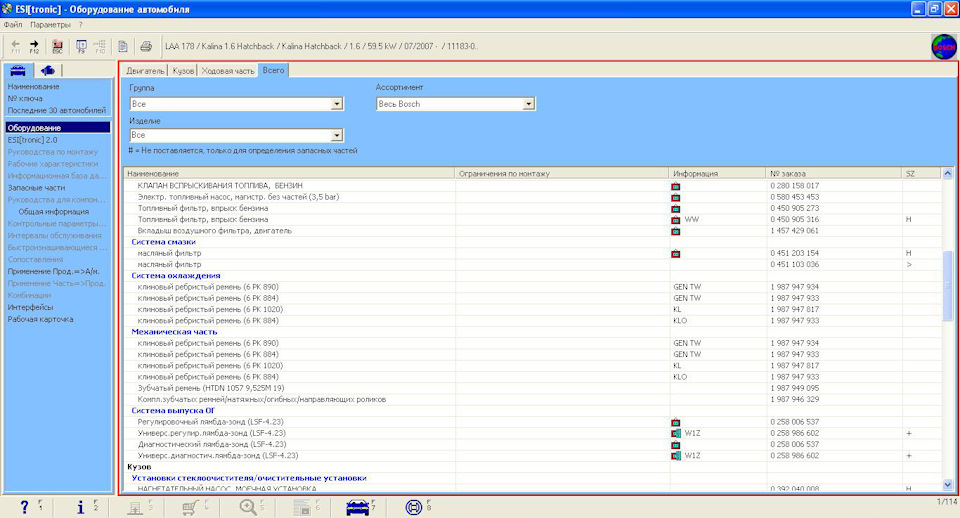

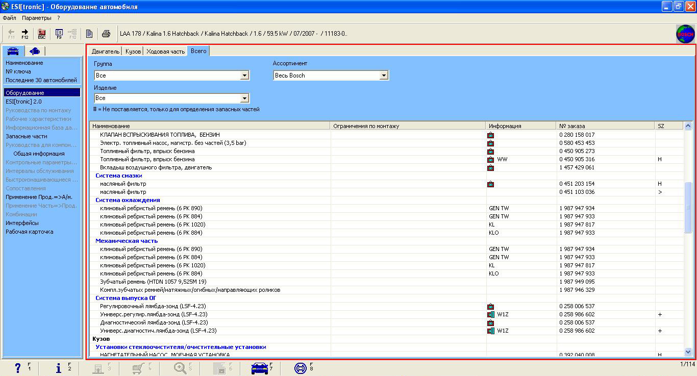

Bosch ESI[tronic] — Каталог авто запчастей, представляет обширный каталог всей продукции фирмы Robert Bosch GmbH. Информация об автозапчастях, нормо-часах, юстировочных данных ТНВД, программы для работы с блоками диагностики фирмы BOSCH, электрические схемы и т.п.

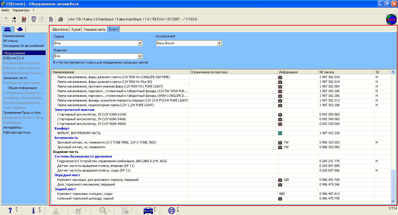

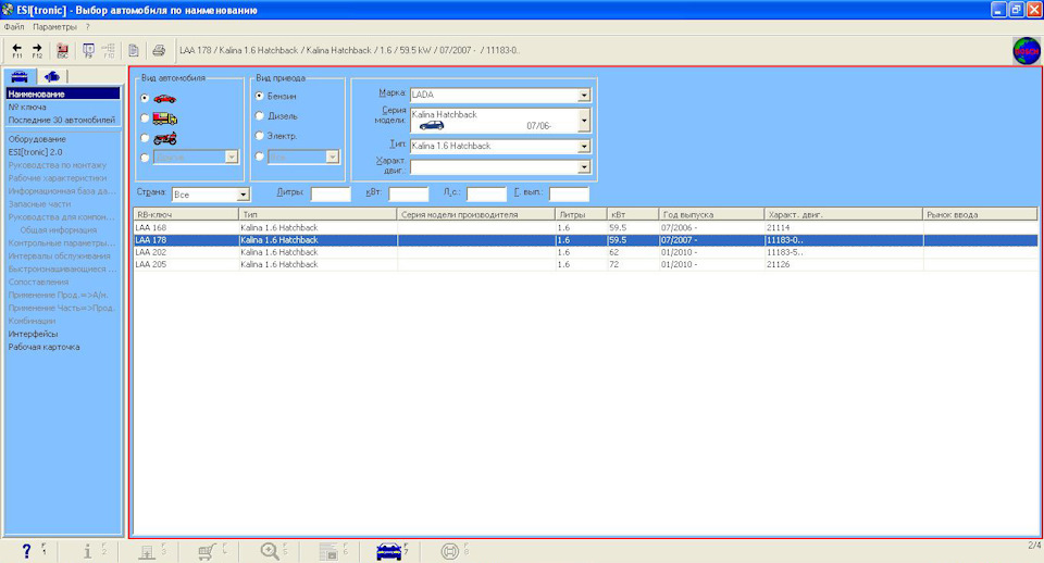

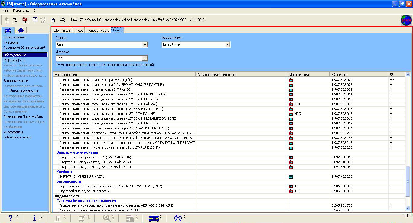

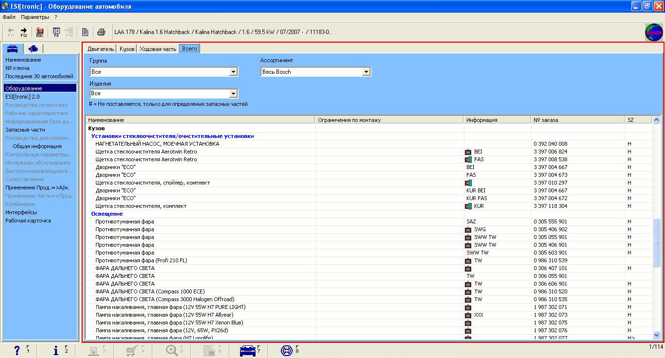

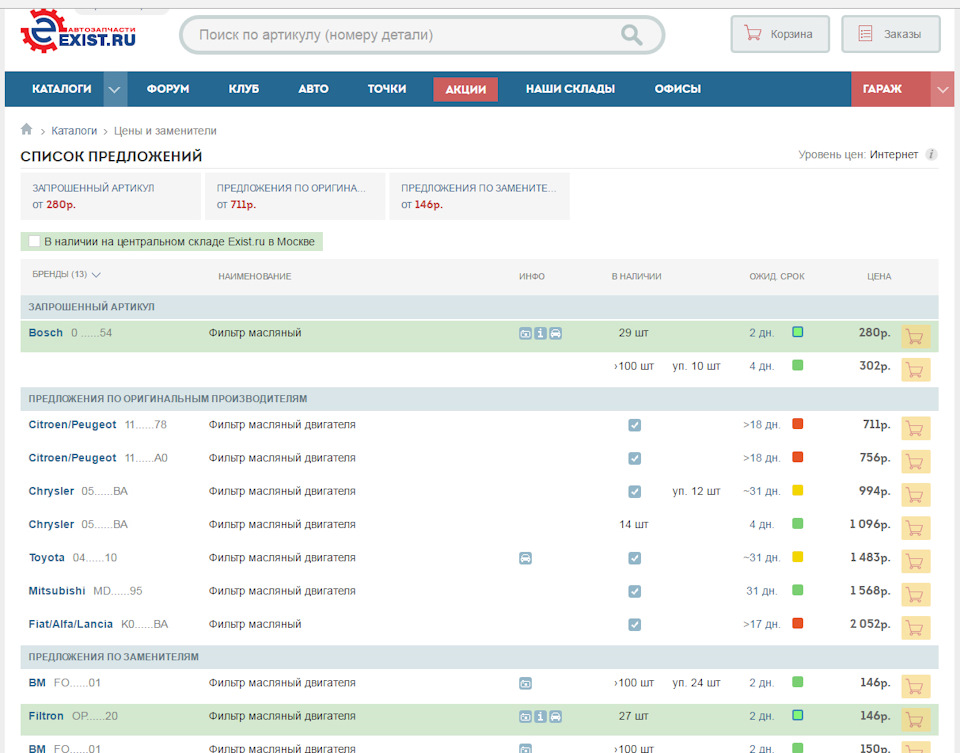

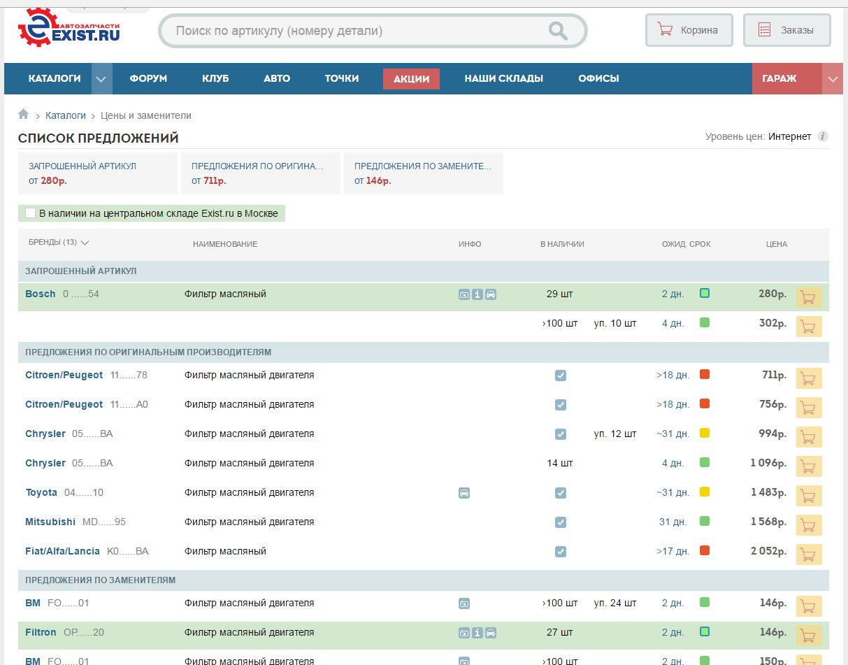

На работе отскриншотил оригинальные Бошевские номера своей машины, с помощью этого номера можно подобрать расходники (не обязательно бошевские). Для этого копирую ориг номер, вставляю на сайте Exist.ru в строке "Поиск по артикулу (номеру детали)". Нажимаем enter и список альтернативных фирм по моделям.
P.s: Пару полезных сайтов по подбору:
1) Дворников
2) Ламп Ламп
100% конечно же лучше будет если пробьёте по VIN и откроете каталог со своим авто Emex.ru.
