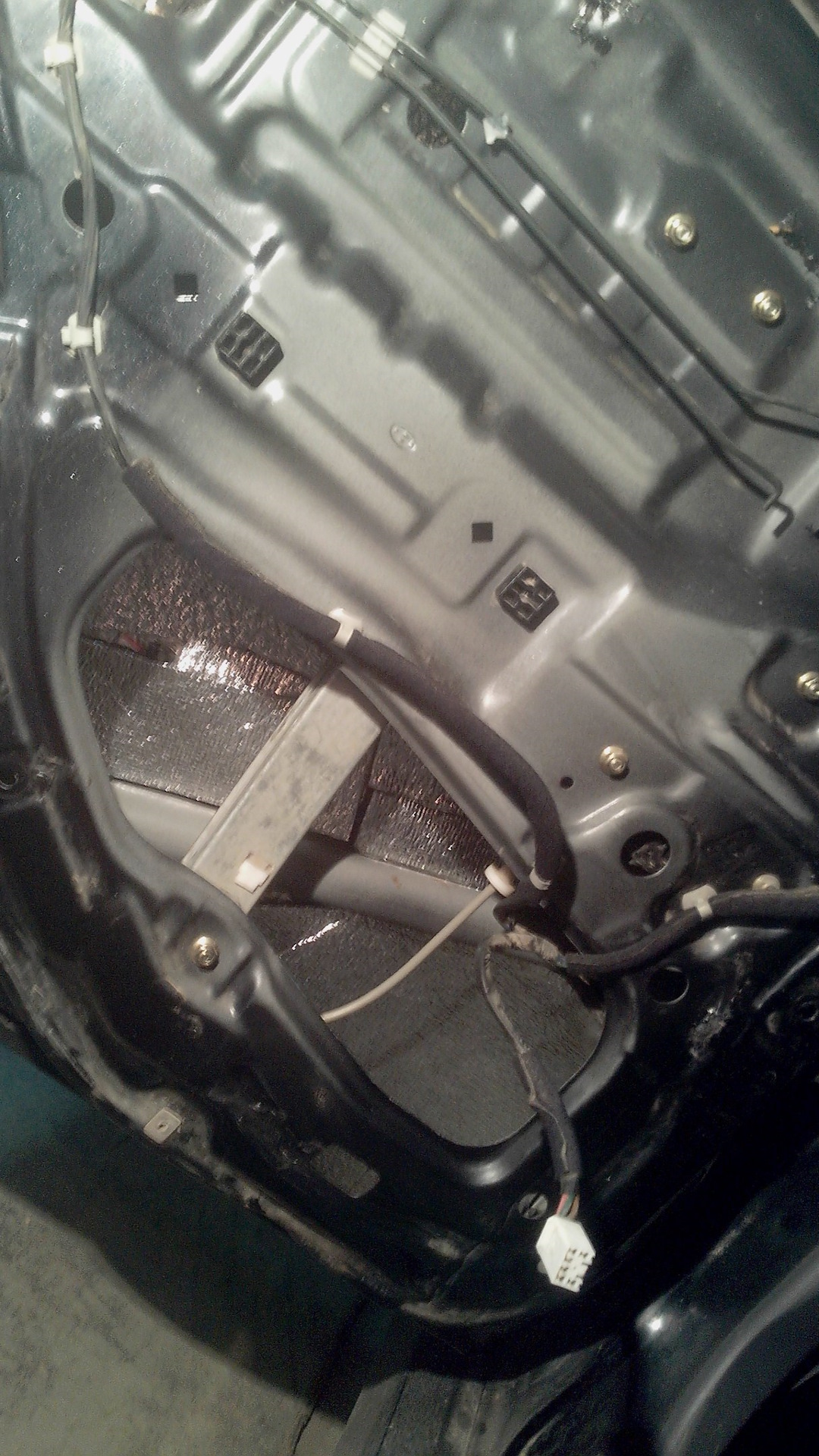

Ну вот выдались свободные деньки, и чтобы не просиживать их просто так, закупил я вибры и шумки по два листа и решил заклеить задние двери .

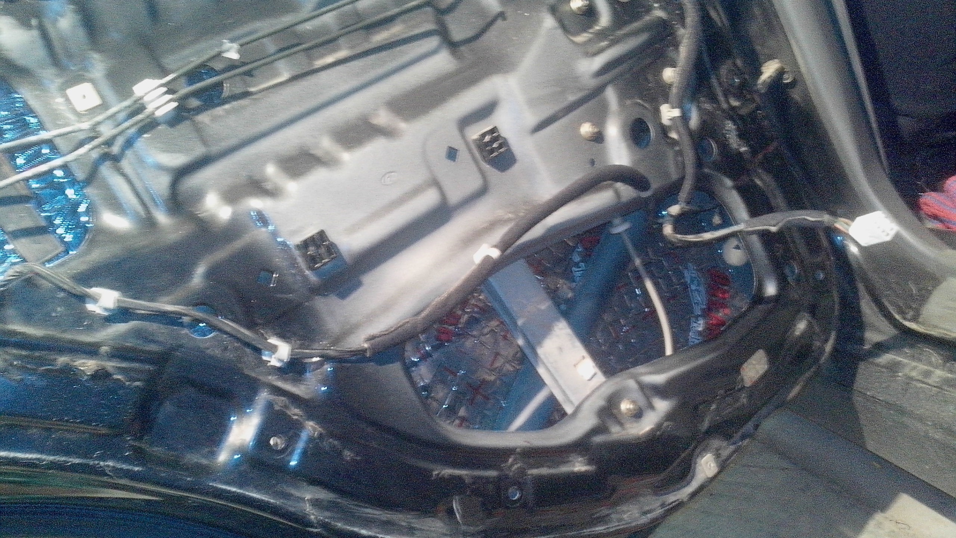

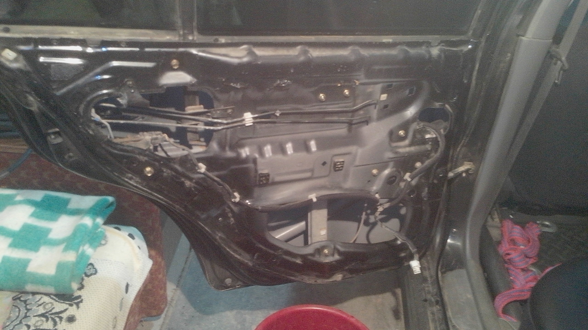

Для начала снял обшивку и содрал стоковые плёнки с дверей, помыл и после обезжирил двери

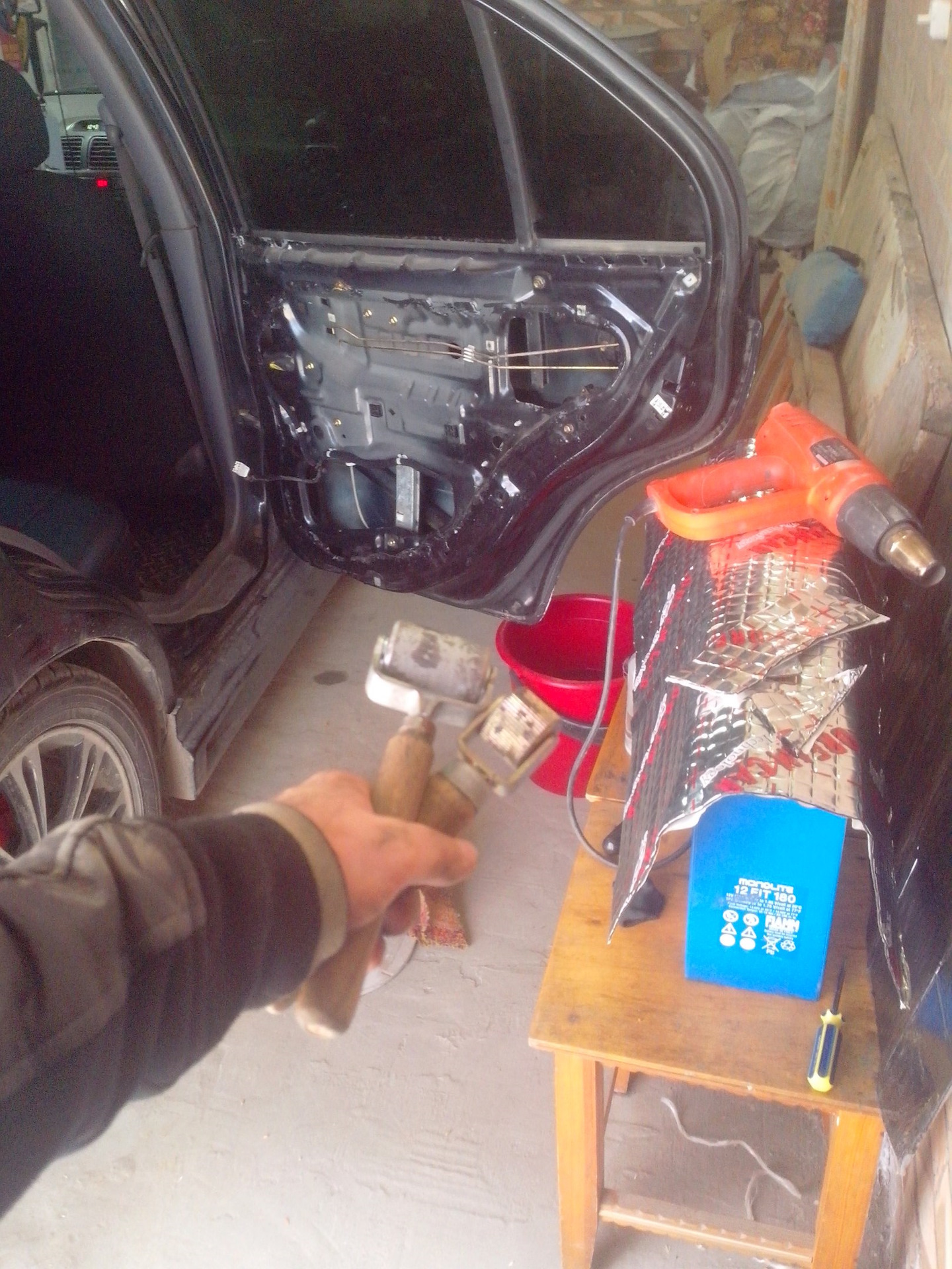

После чего начал обклеивать внутреннюю часть двери виброй 2мм . Славно я конечно руки понацарапал но завибрил довольно быстро )

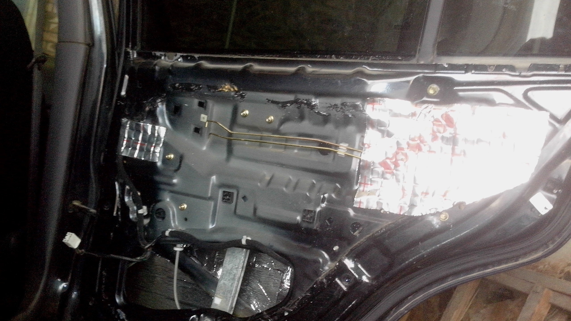

После чего приступил к поклейке шумки, сей процесс почему то прошёл ещё быстрее и легче )
Ну а в конце заклеил технологические отверстия

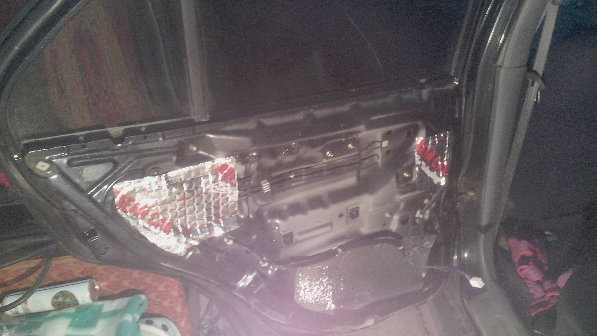

Так же и в другой двери

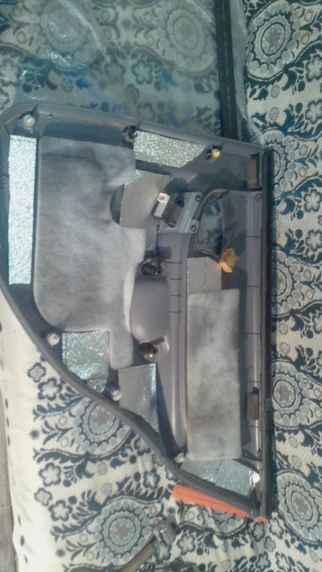

Ну а из остатков шумки и вибры заклеил обшивки дверей)
