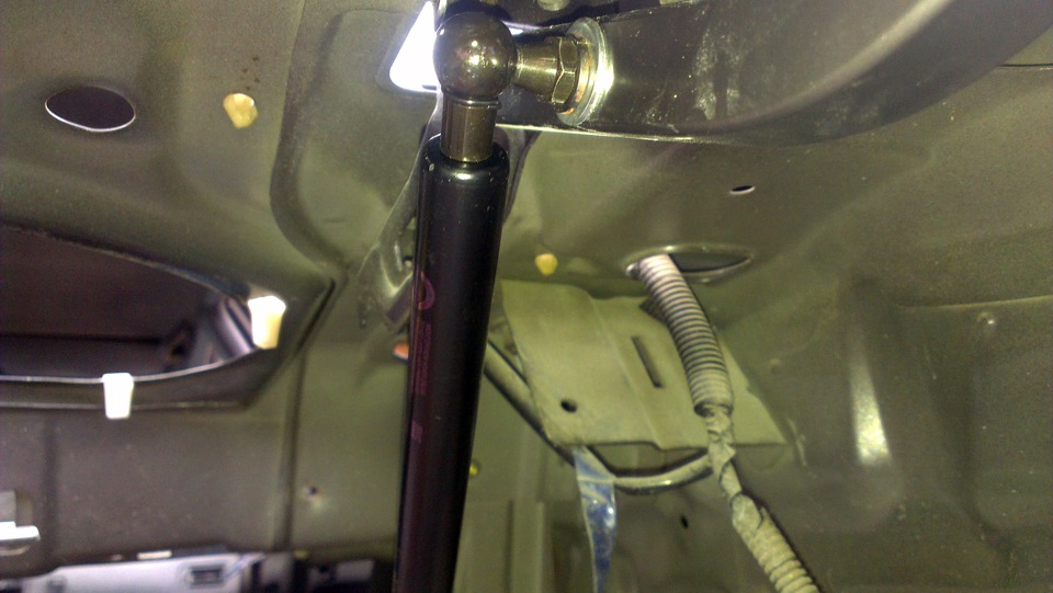

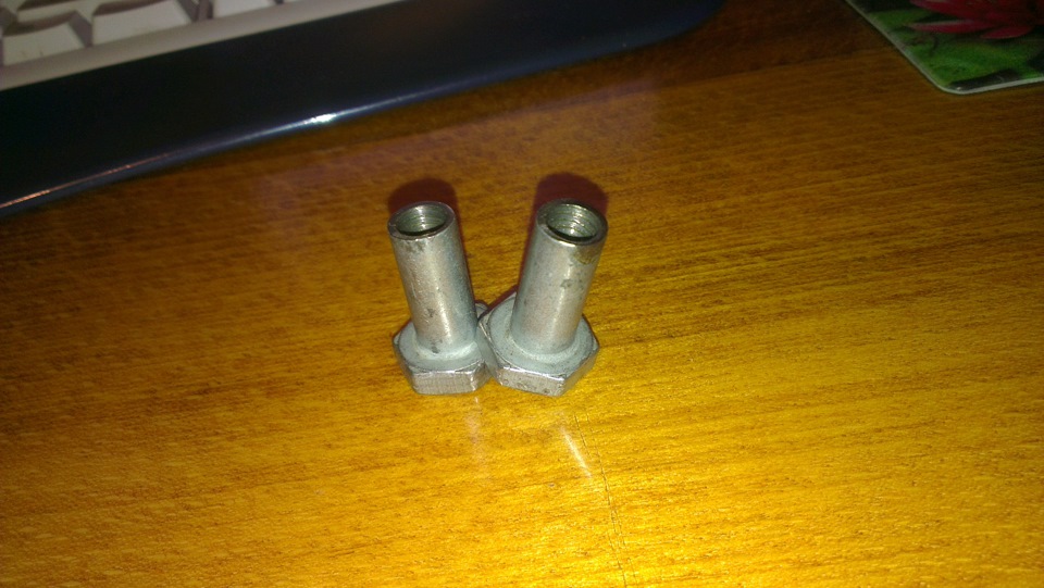

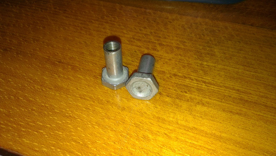

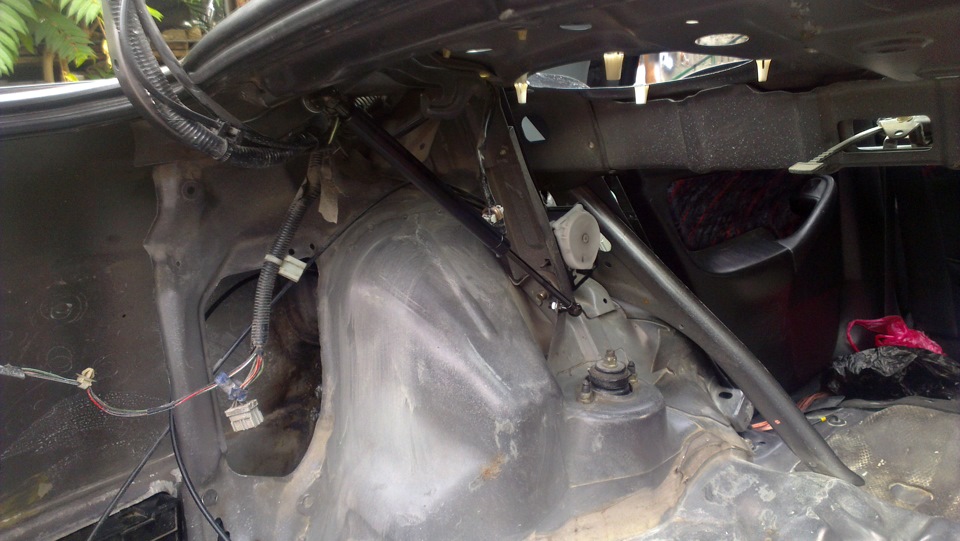

Давно уже прикупил сами аморты, но установил только сегодня.Удобная вещь, теперь спойлер не будет ронять крышку багажника.Взял болт на 10мм высверлил в нем отверстие и нарезал резьбу 8мм. Ничего не варил.
Возьму на заметку.Такая же беда со сполером.
ЕЕЕЕ, вот ты жук, !А где подглядел?
Да тут у местных ))
Да, да ))
Оч хорошо! амморты какие?
Не помню, заказывал на экзисте выбирал что-то среднее по цене ))
А размер длина сколько? Полный ход стойки получается?
Это амморты с задней двери багажника ваз 2108-09. Бери любые какие понравятся. Вроде при закрытии сантимов 10 остается, но я не смотрел)).
