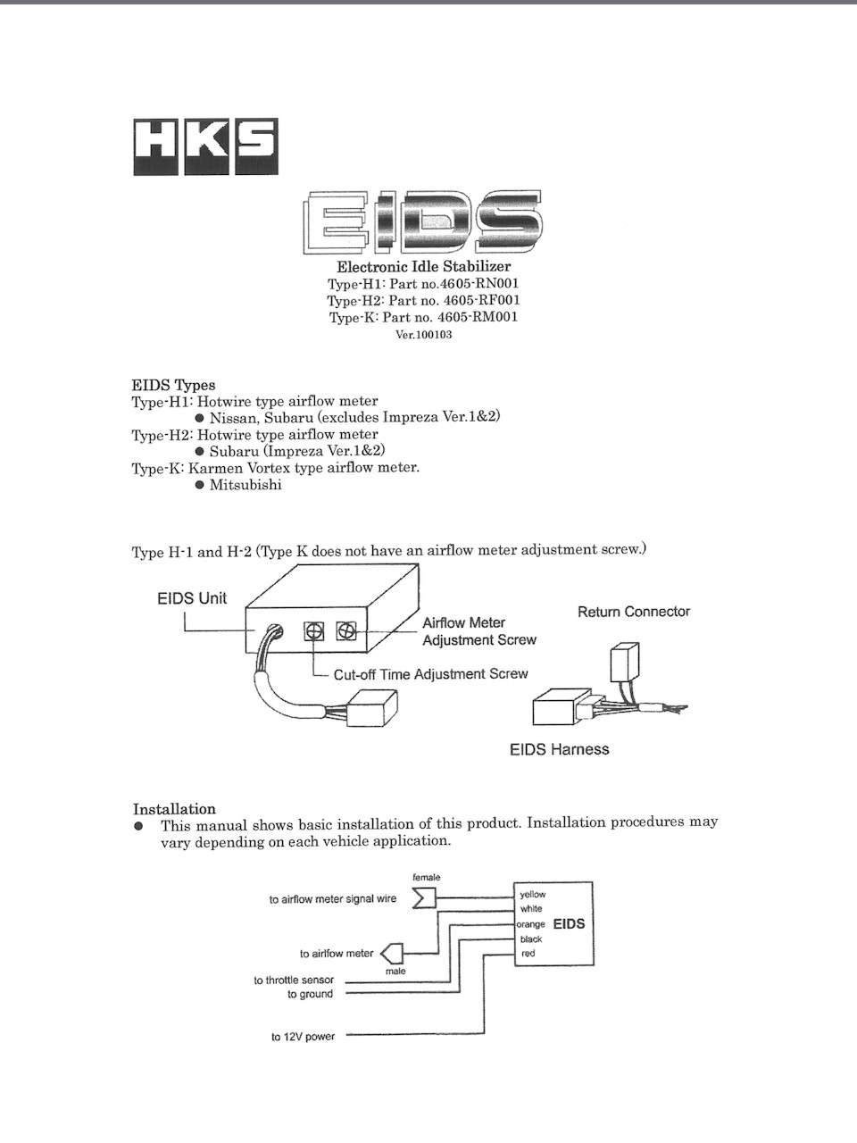

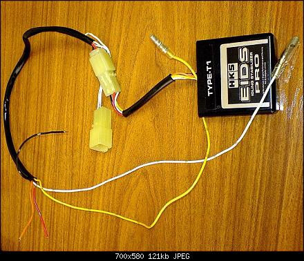

Немного теории:
При резком сбросе газа, не важно атмосферный автомобиль или оснащенный турбо-наддувом, воздушный поток меняет свое направление и вылетает наружу, через воздушный фильтр. Источником подобного возмущения в этом случае, является сама дроссельная заслонка. Обратная волна воздуха со скоростью звука направится к атмосфере, повторно проходя через МАФ считывающий элемент датчик, так и не попав в двигатель.
При срабатывании blowoff клапана, на турбо-автомобилях происходит несколько другой процесс, в момент открытия клапана blowoff совместно происходит сквозная вентиляция и частичный выброс. Это также увеличивает сигнал “мафа”, но куда сильнее и продолжительнее, нежели в атмосферных моделях. Вся фишка в том, что MAF “видит” увеличение количества, проходящего сквозь него воздуха. Проблема в том, что всё это не дойдет до цилиндров двигателя. Гуляющего взад-вперед воздуха может быть так много, что это исчерпает весь диапазон “мафа”, произойдет “затык”. Ни один компьютер в мире, управляющий двигателем, грубо говоря “не знает”, что делать, когда диапазон расходомера исчерпан. Поэтому во время переключения может произойти сбой, который серьезно уменьшит скоростные показатели автомобиля. При срабатывании blowoff, двигатель может заглохнуть это факт. Почему?! Всё просто! Наверняка многие знают, что при сбросе газа подача топлива прекращается. Это полезная отсечка по топливу делает торможение двигателем эффективным и немного экономит топливо. Поэтому при сбросе газа на высоких оборотах действия blowoff клапана не может заглушить двигатель. Но стоит знать, что отключение подачи топлива при сбросе газа может длиться лишь до определенного времени. По мере падения оборотов двигателя ближе к холостому ходу система управления вновь начинает подачу топлива. Это период стабилизации низких оборотов. Подобная процедура необходима для того, чтобы в случае продолжительного торможения, не позволить оборотам двигателя упасть ниже отметки холостого хода. Вот здесь-то и возможен коллапс системы управления. Как только штатный компьютер приступит к подаче импульсов на форсунки, он будет использовать показания MAF-сенсора, чтобы отмерить необходимое количество топлива. Обороты двигателя весьма небольшие, дроссель почти закрыт и система управления по заведомо завышенному сигналу расходомера буквально заливает двигатель. Столь богатая смесь просто не способна воспламениться. В этот момент лишь положение звезд способно избавить двигатель от остановки. Единственный способ избежать, заведомо ложных показаний MAF-сенсора это ограничить сигнал в период торможения двигателем. Именно это и делают многие суб-компьютеры, такие как HKS eids. Они просто-напросто не позволяют двигателю “увидеть” высокий уровень сигнала, выполняя роль фильтра. Безусловно, что суб-компьютеры других производителей также могут выполнять роль ограничителя сигнала. Пытаться перечислить их всех не самая лучшая затея. Вы хотите пшикать blowoff-ом на каждом повороте? А ваш автомобиль оснащен датчиком массового расхода воздуха. Тогда, чтобы всё было красиво, к красочно, упакованному клапану вам потребуется не менее нарядная коробочка с электронной системой ограничения его сигнала.

Работает данный девайс?
помогло?
Ещё не ставил, тема больше для RB, я штатный байтах починил и перестал глохнуть
