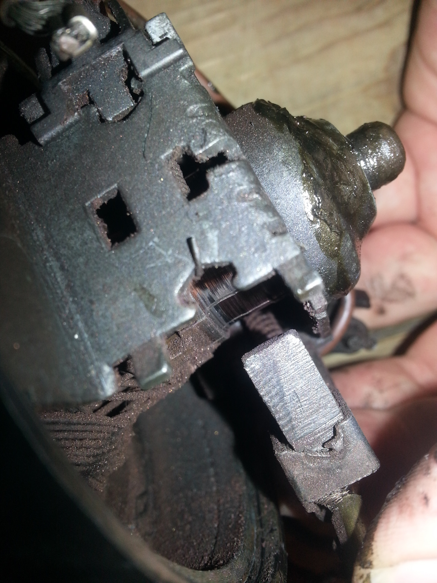

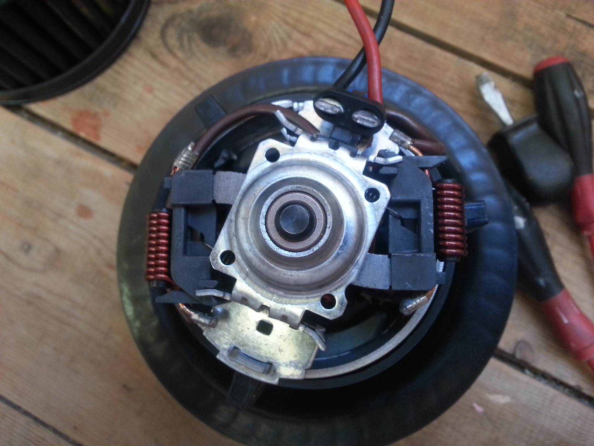

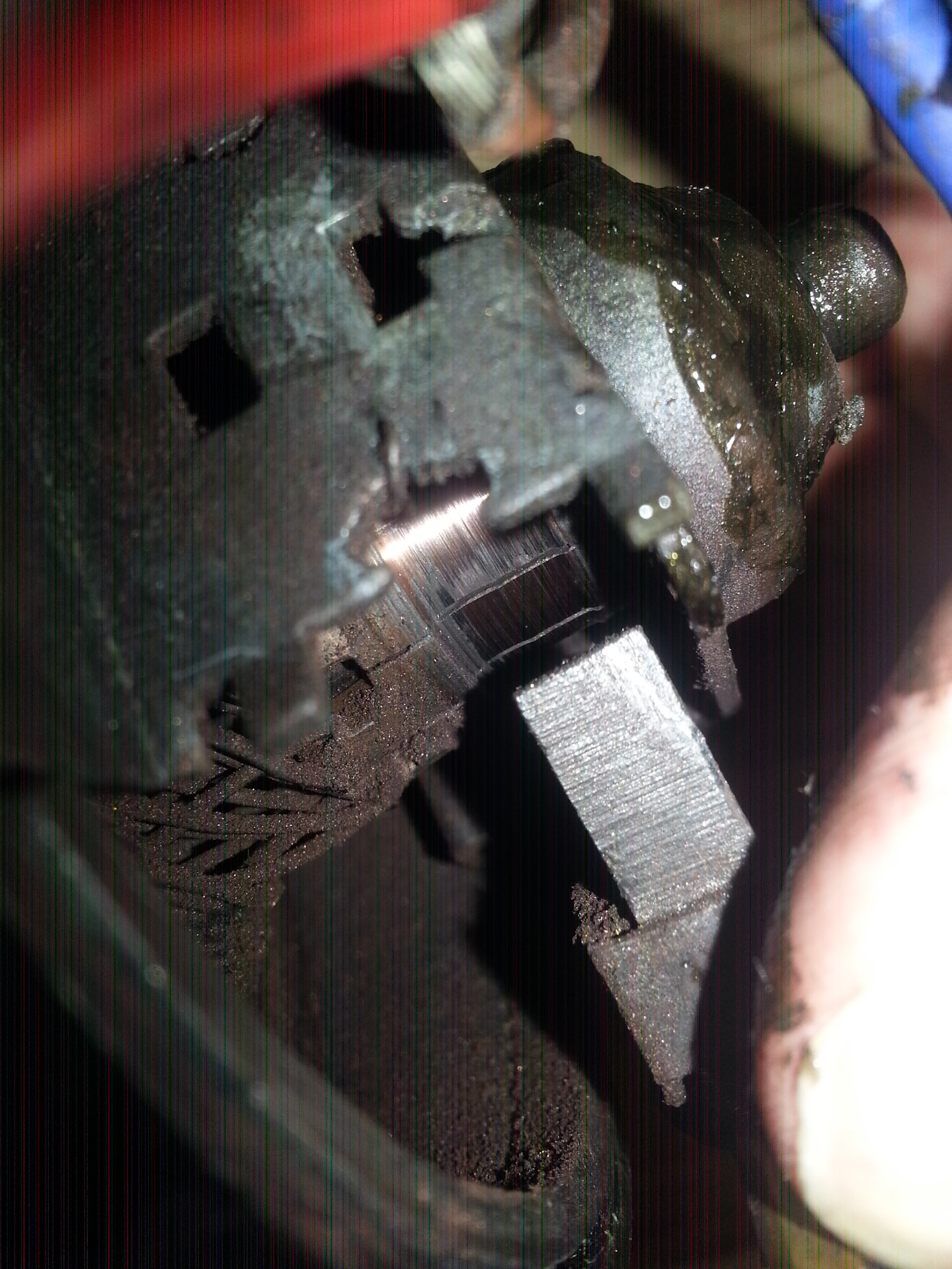

Вот в каком состоянии были щетки когда я его снял:
Насколько вы поняли причина выхода из строя моторчика не щетки, а сильный износ коллектора. Видимо вазовские медно-графитные щетки от стартера жесткие, что и привело к такому исходу. Так что попробуйте поставить другие, помягче, но опять же не факт, что тогда они не сотрутся через месяц-два.
Так же был сильный люфт во втулках, ротор практически гулял вверх-вниз.
Вся эта беда была немного почищена, смазана и временно установлена обратно. И о чудо все заработало! Но с очень неприятным гудением и тарахтением.

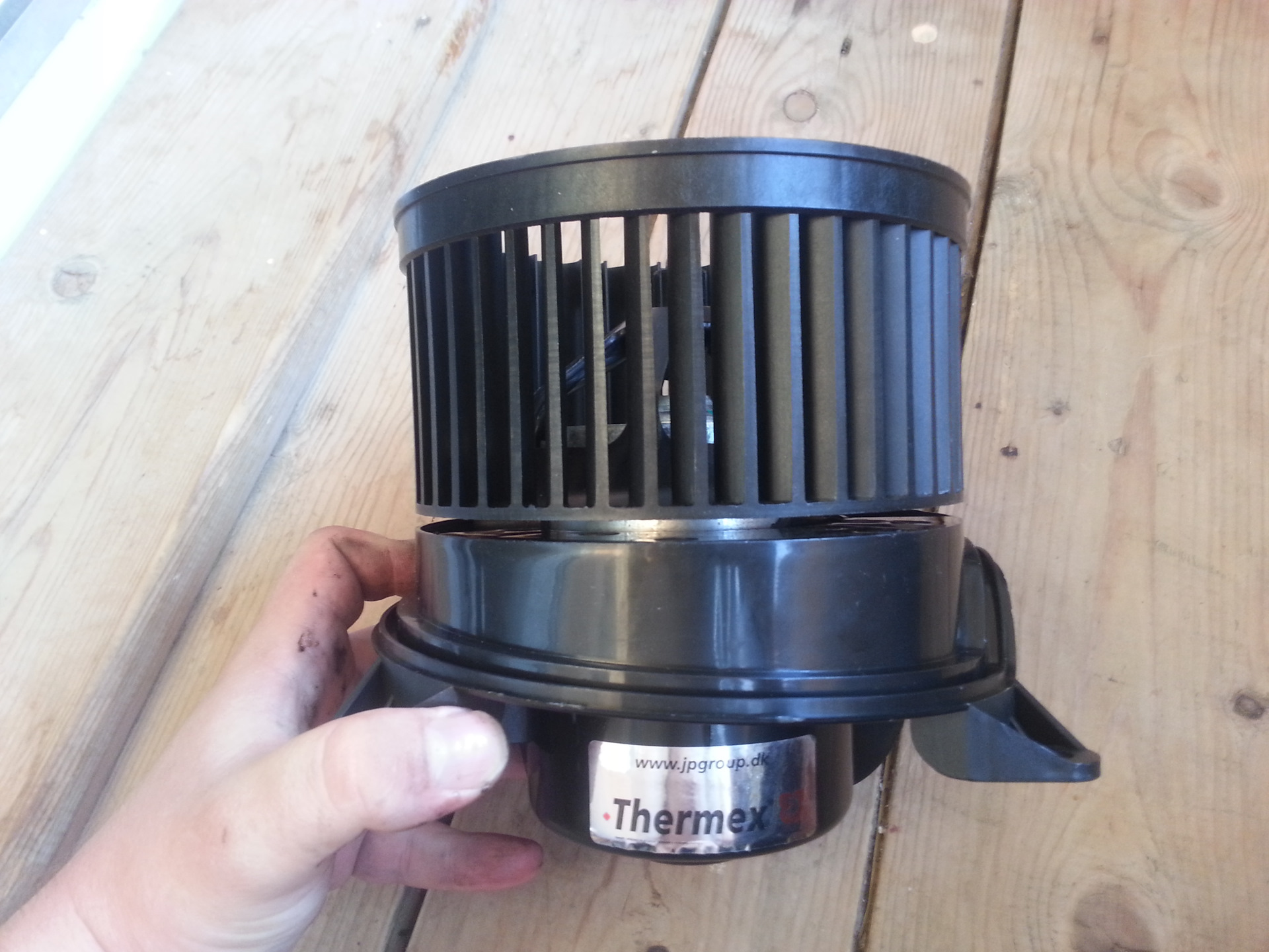

Итак куплен моторчик JP GROUP 1526100200 — 3 517 руб.
В целом нормальный моторчик. Все мелочи что описал на работу никак не повлияют. На мой взгляд по соотношению цена/качество на твердую четверку.

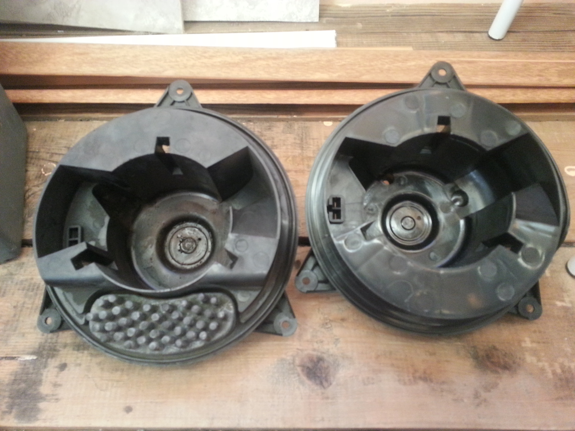

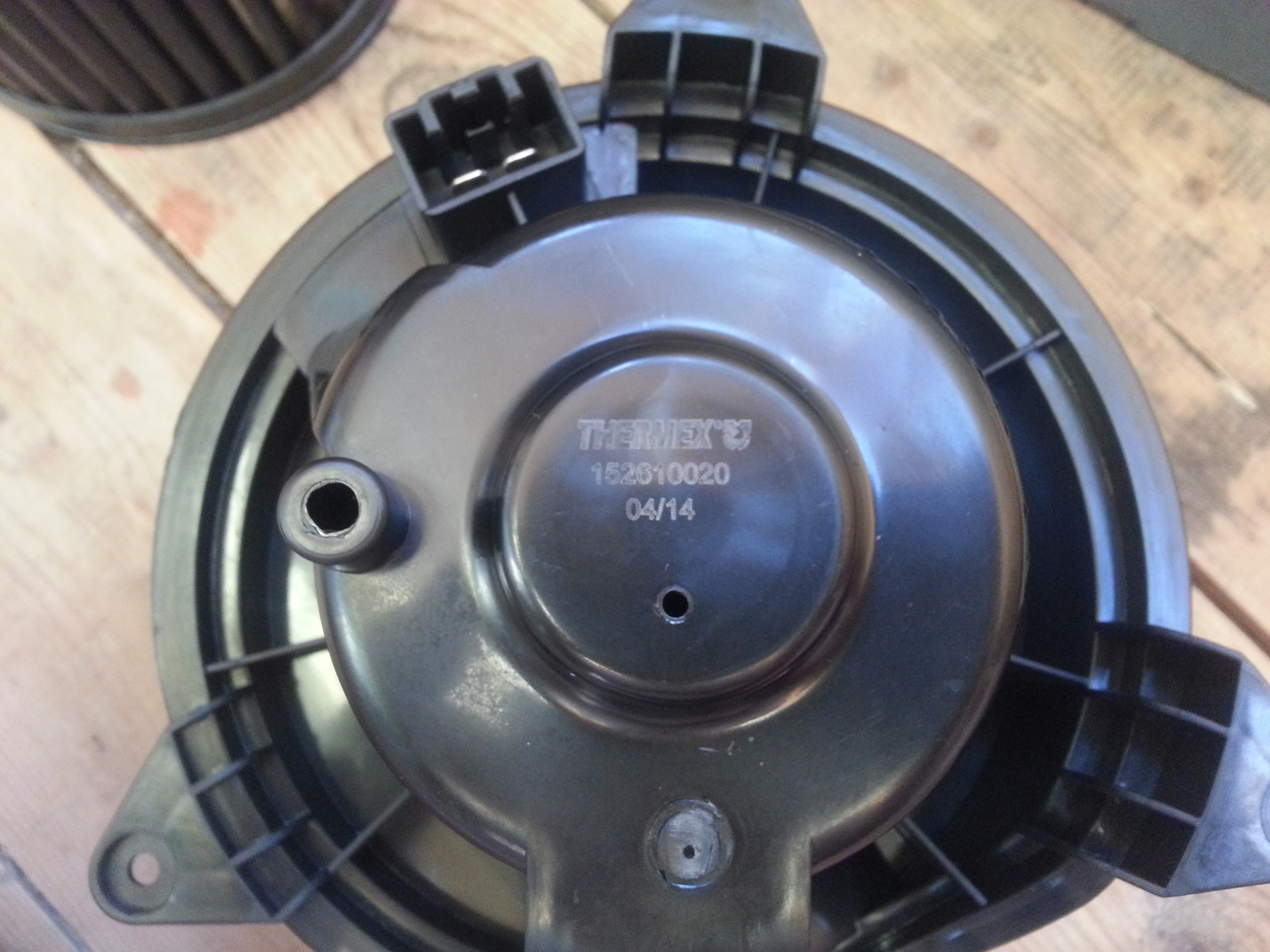

По следующему фото вы увидите в чем разница моторчиков у авто с климатом и без:

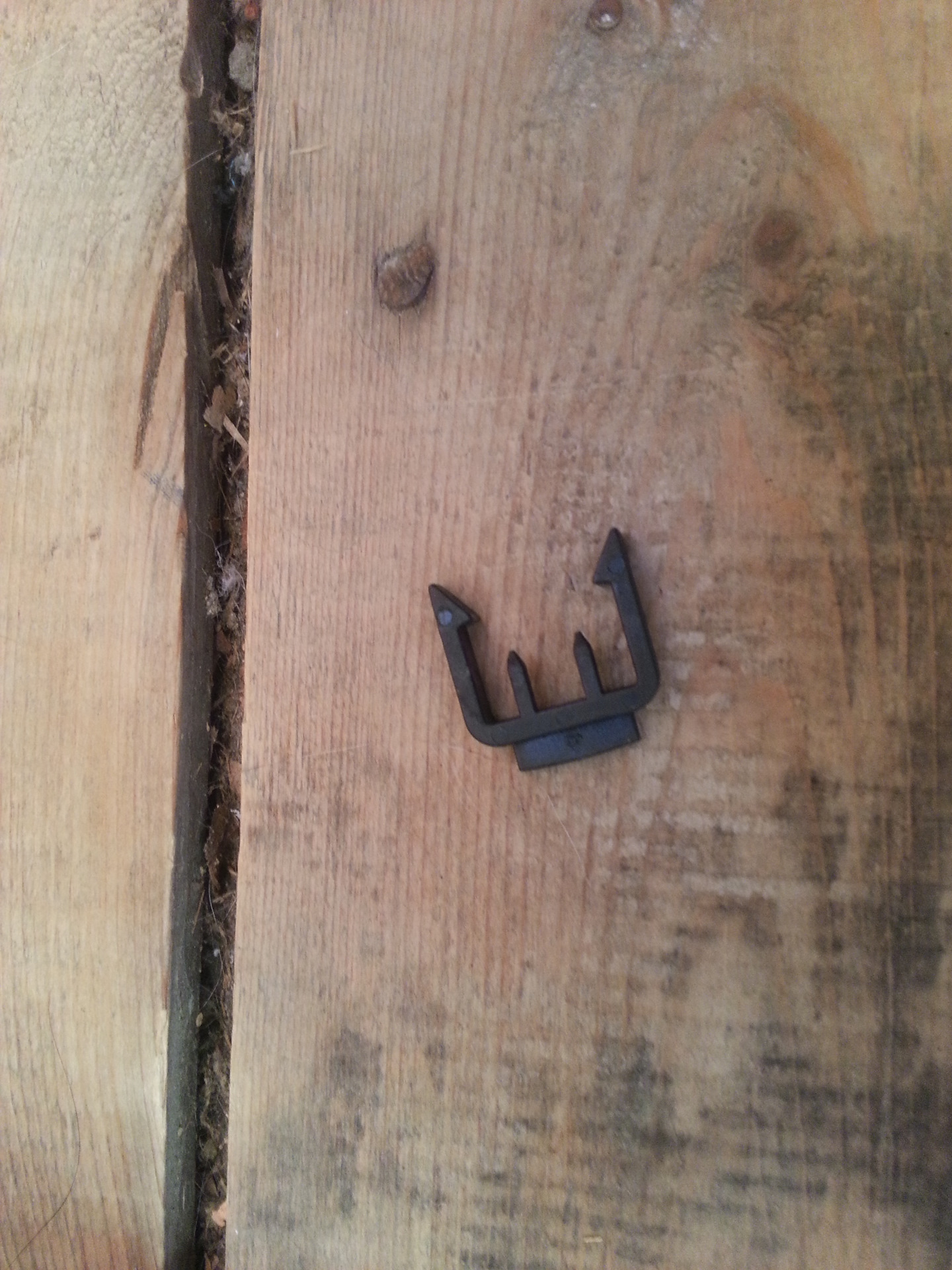

В общем вынимаем моторчик из крышки, нажав на резинки чем-нибудь типо отвертки. С наружной стороны крышки достаем стопор наконечников. Это вот такая штучка:
Достаем провода из разъема и соблюдая полярность переносим все это в оригинальную крышку. Собираем все обратно. Ничего сложного тут нет, ничего перепаивать, прикручивать приклеивать и пр. не требуется.

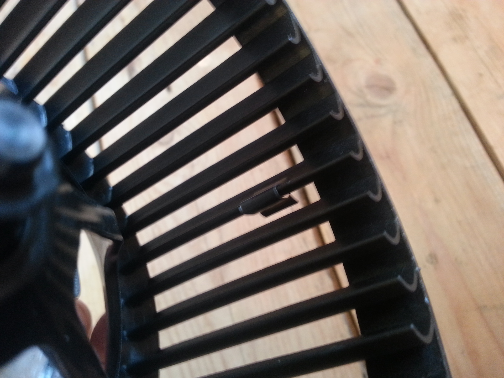

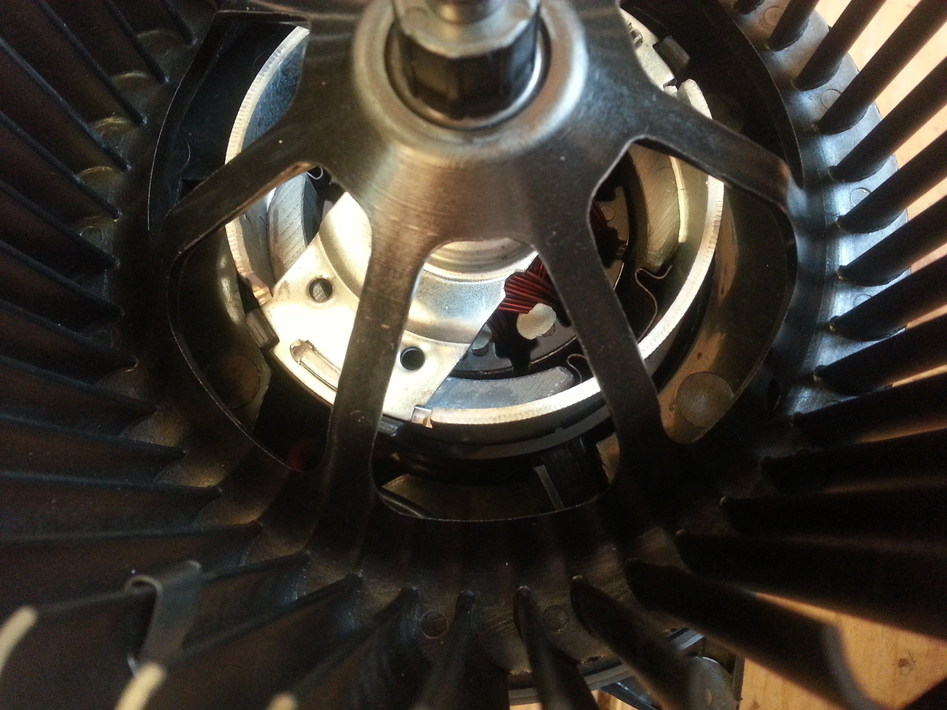

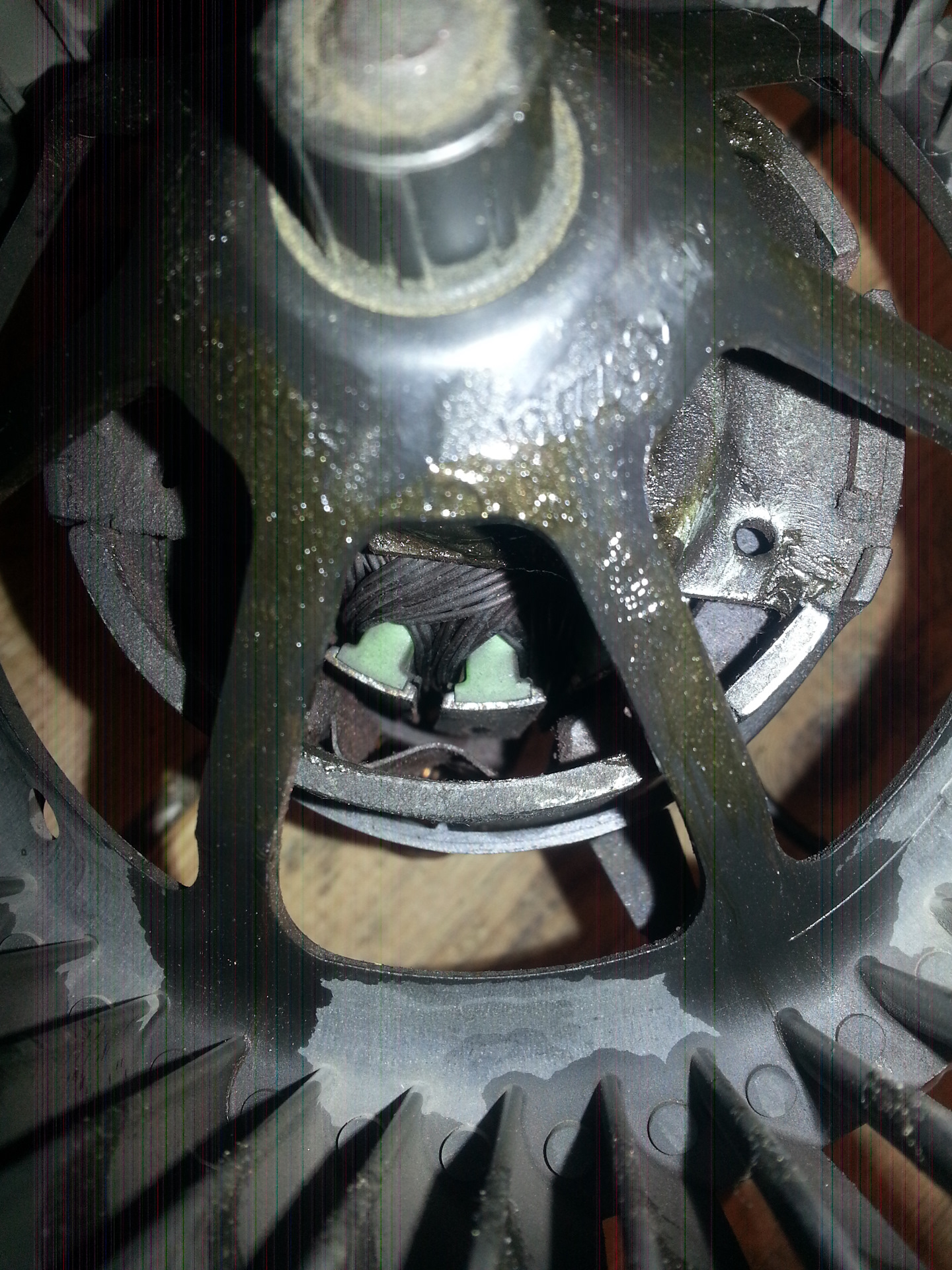

"какие то нашлепки" это балансировка, как на колесах грузики.
Может и так… В оригинале значит сразу хорошо отбалансированный идет.
Иногда балансируют вырезаним металла на роторе.
