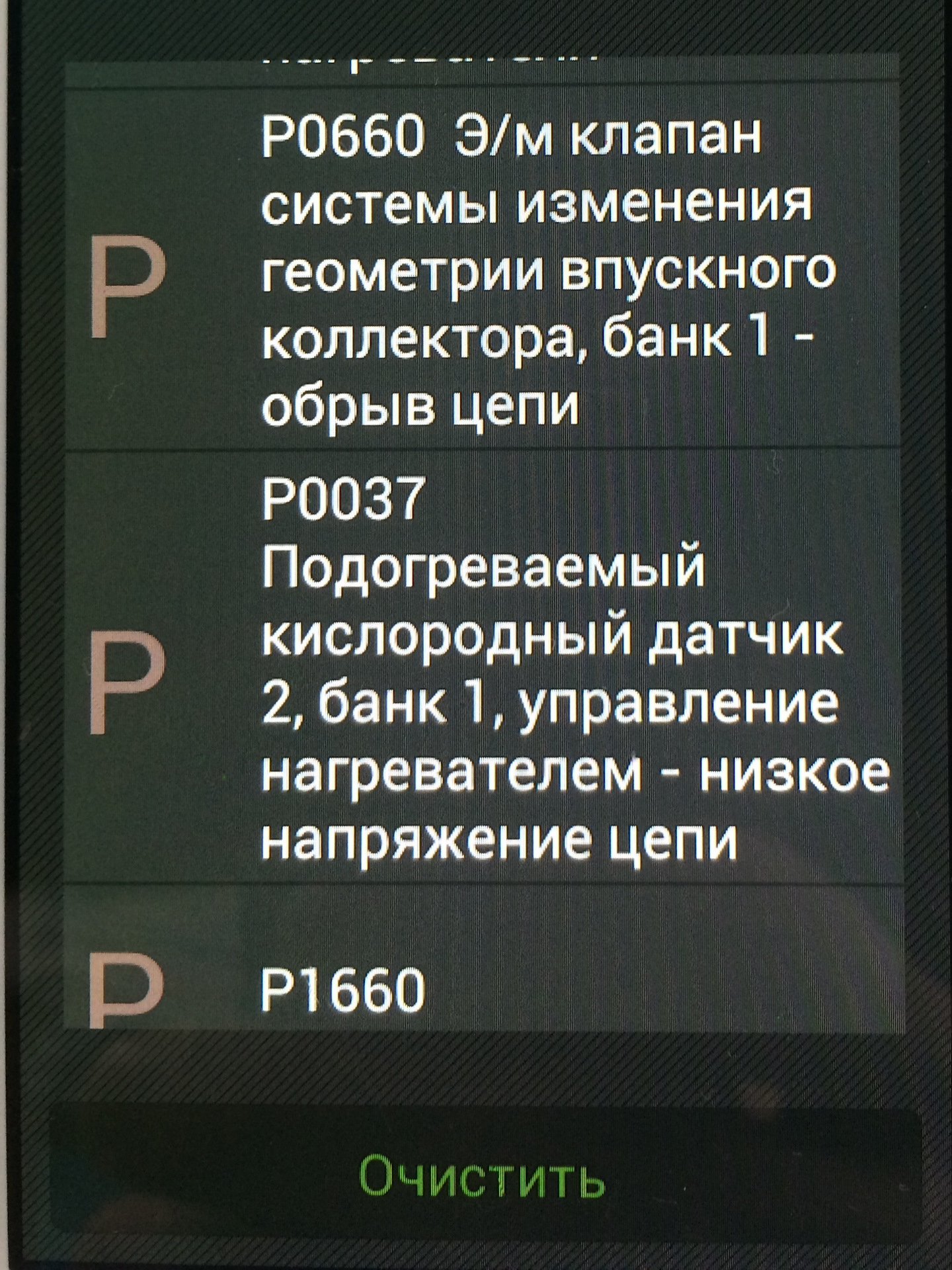

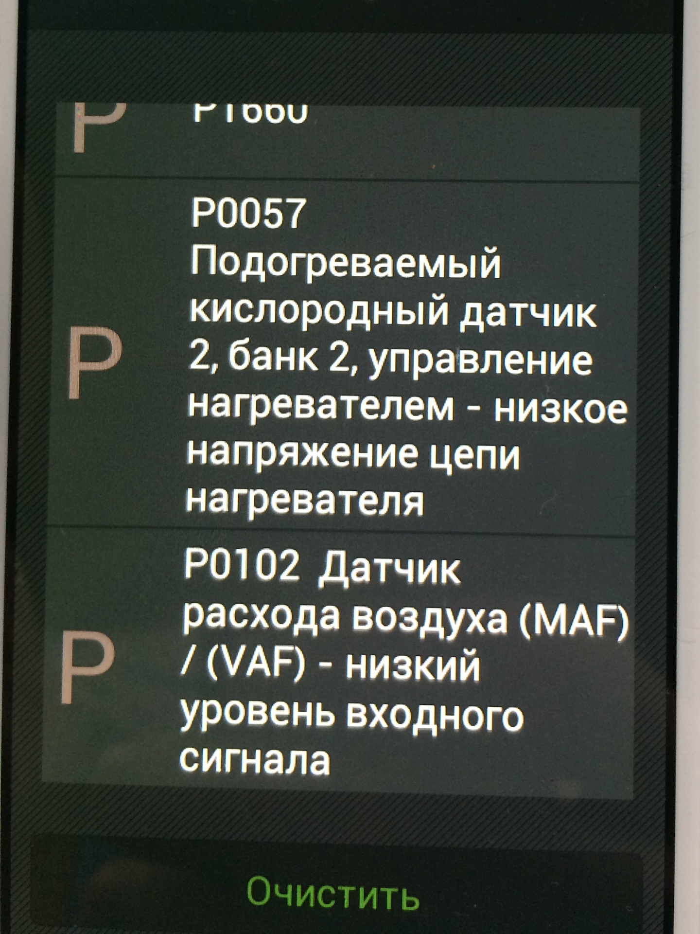

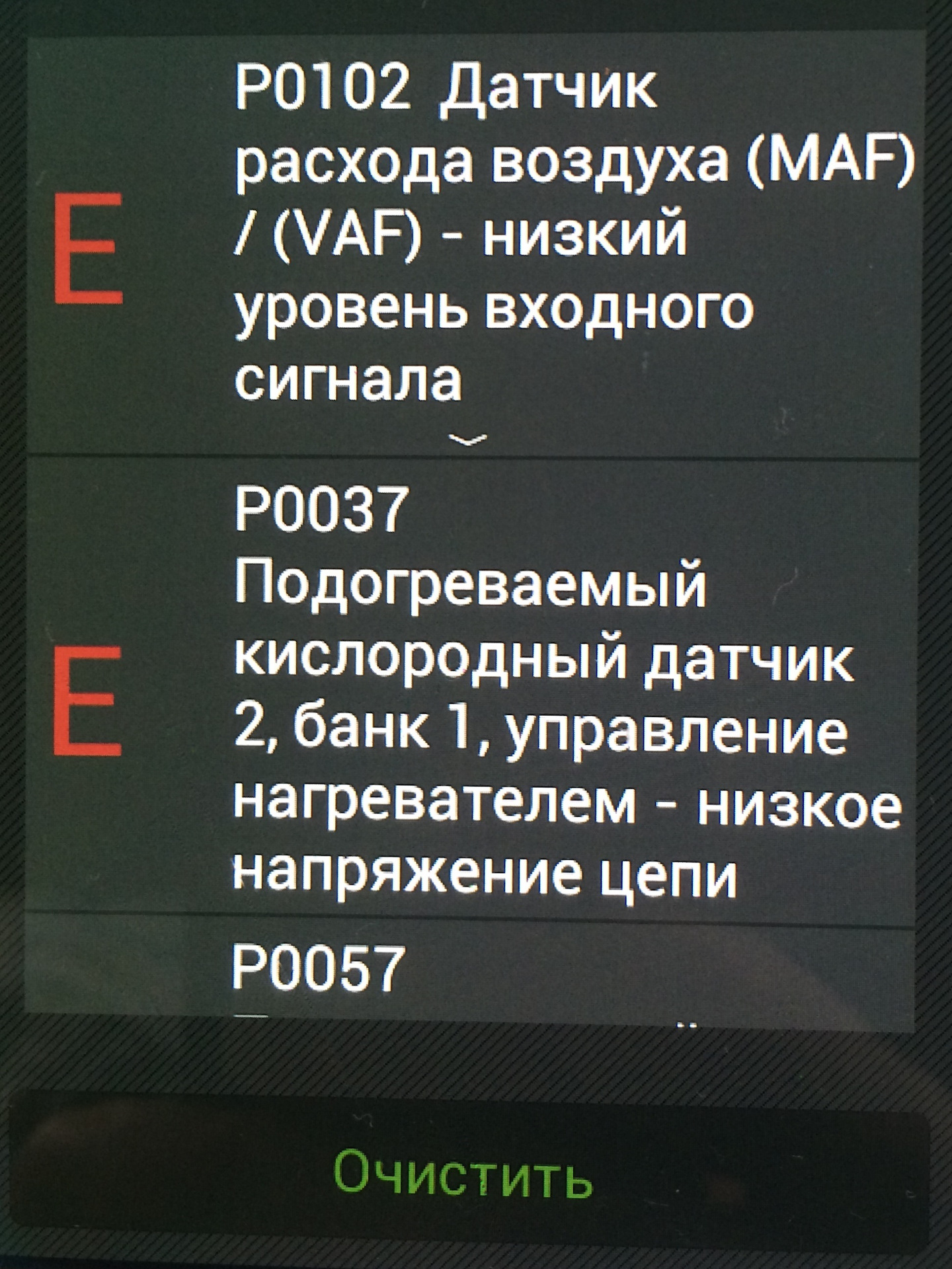

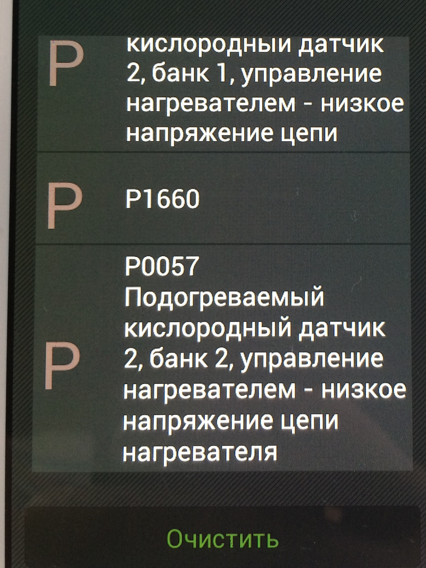

Всех приветствую. «Мал клоп, да вонюч» –именно это пришло в голову, по завершению-решению поломки. Итак, утром 3 октября отвожу ребенка в сад, возвращаюсь снова домой (это пару км) и через час выдвигаюсь на работу. Выезжая на главную поддав газку, разогнался и качусь, впереди светофор, решаю перестоится в соседнюю полосу, но понимаю машина заглохла, руль и тормоза дубовые. Кое как свернув с главной и начинаю разбираться. Завелась, горит Чек. Считываю ошибки и пытаюсь их сбросить – не помогает. Чек исчезает на секунду, мотор в эту секунду как подтраевает и снова появляется (мотор работает ровно). Решаю доехать до работы, тут не далеко, но проезжаю пять метров и снова глохну. С третей попытки машина поехала, едет вроде нормально, но как будто чего-то не хватает (может показалось, но вечером почувствовал как будто запах выхлопа изменился). В общем в тот день я пытался «потушить» чек, правда хватало этого на десять минут, сброс клеммы тоже не помогал, а попытка расшифровки ошибок «через интернет» вводила меня в тихий ужас)). Все мои поиски выводили меня на неисправный MAF.

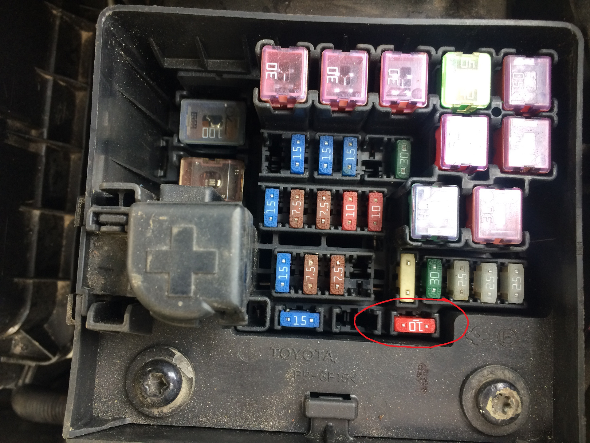

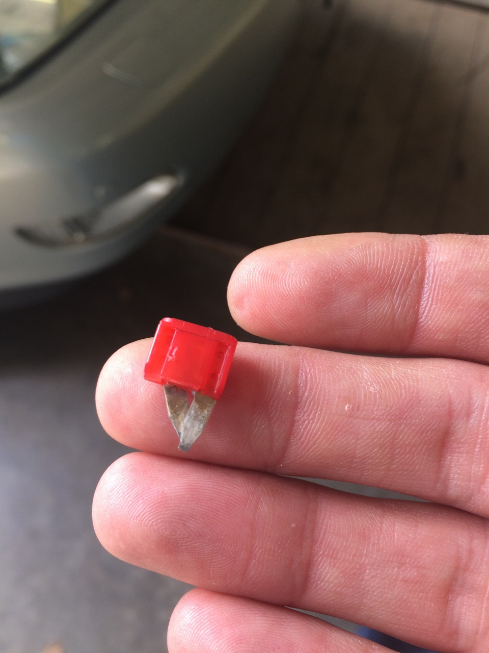

Принимаю самое правильное решение и еду к проверенному спецу («электрик»). Как я и предполагал, виновником был MAF, точнее это он провоцировал появления кучи ошибок. Проверив питание на «фишке» MAF выясняется, что один контакт пустой. Чтобы не делать лишних движений, решено (не мной) идти от самого начала – предохранителя, и о чудо, именно он был виноват. Кто-то его вставил так, что он замыкал контакты внутри. Замена на новый и ошибок нет. Заодно проверили MAF, работает исключительно, как новый)

Не могу сказать, я туда не лазил)
Кто ж туда так этого клопа загнал?
Вот Гад)))
