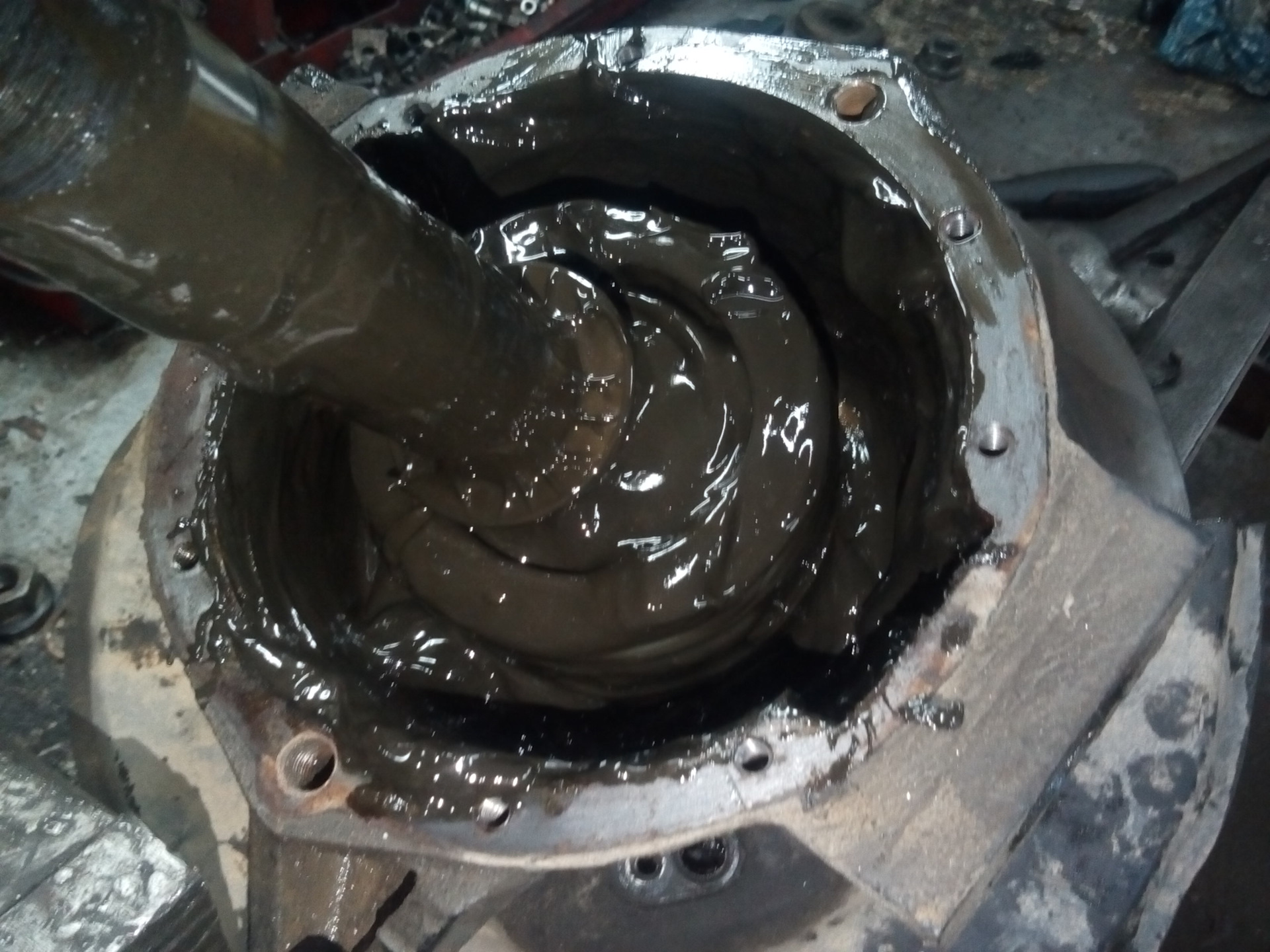

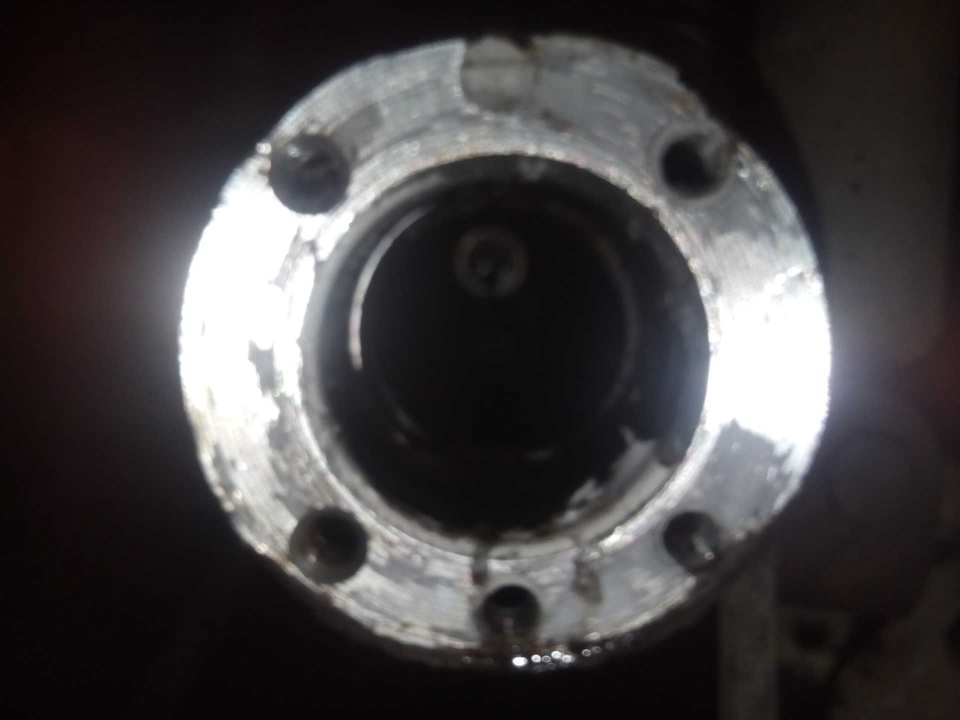

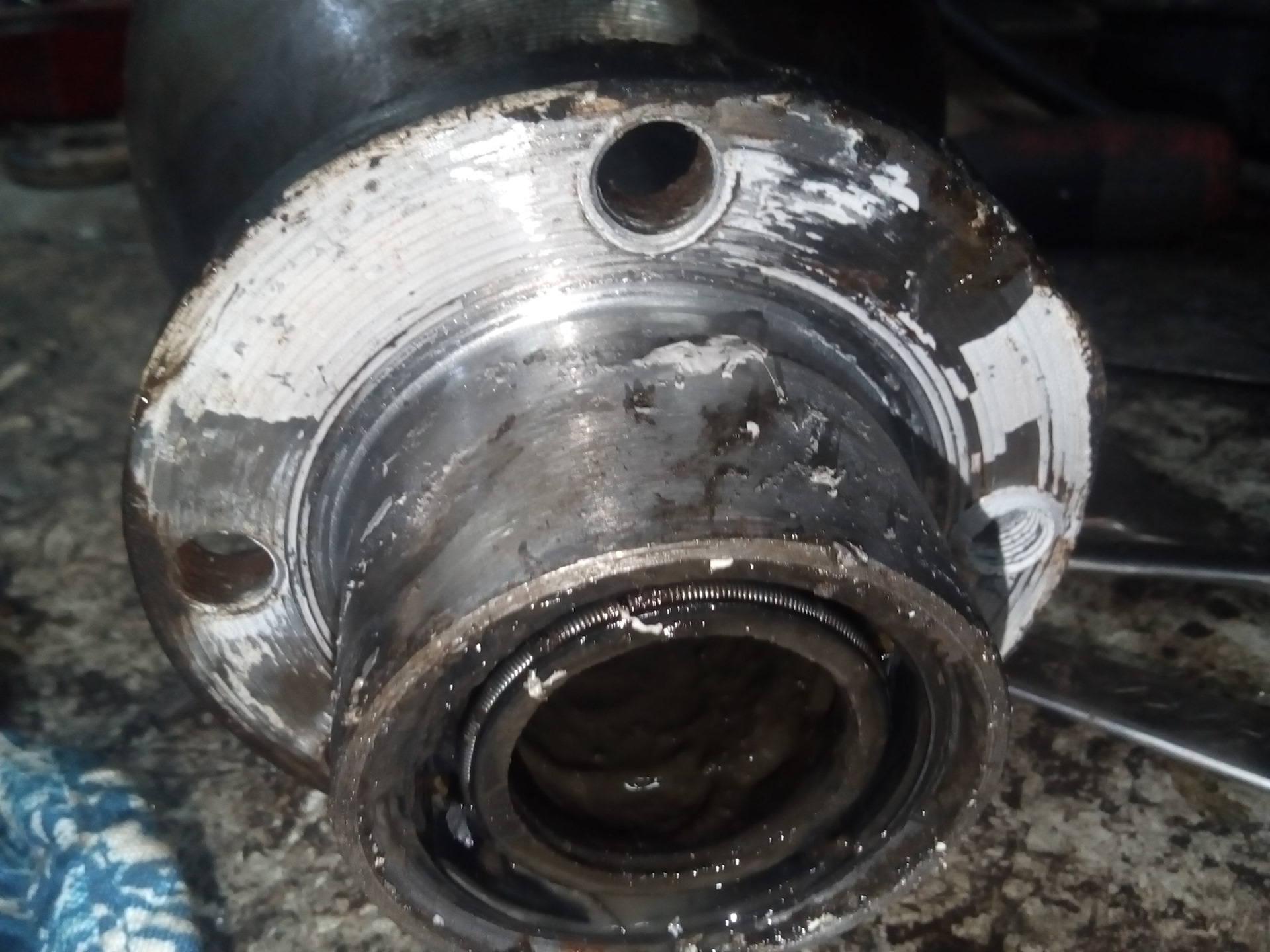

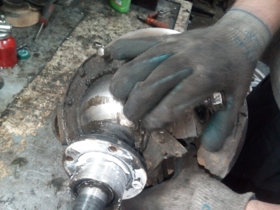

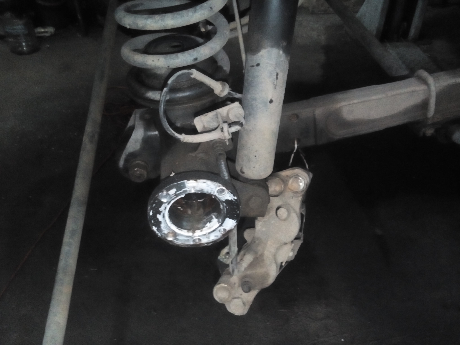

Сменил сегодня вкладыши шкворней. Поставил бронзу и шкворни с тавотницами. Патр 2015, пробег 17.000
комплект: шкворни 4шт с тавотницами, вкладыши бронз 4 шт, гайки разрезные 4 шт, ключ шкворневой — 1500р. Комплект прокладок- 170р на 1 колесо. Пока в памяти свежо — спрашивайте кому интересно. Фото очень мало, работа ОЧЕНЬ грязная.
Причина:

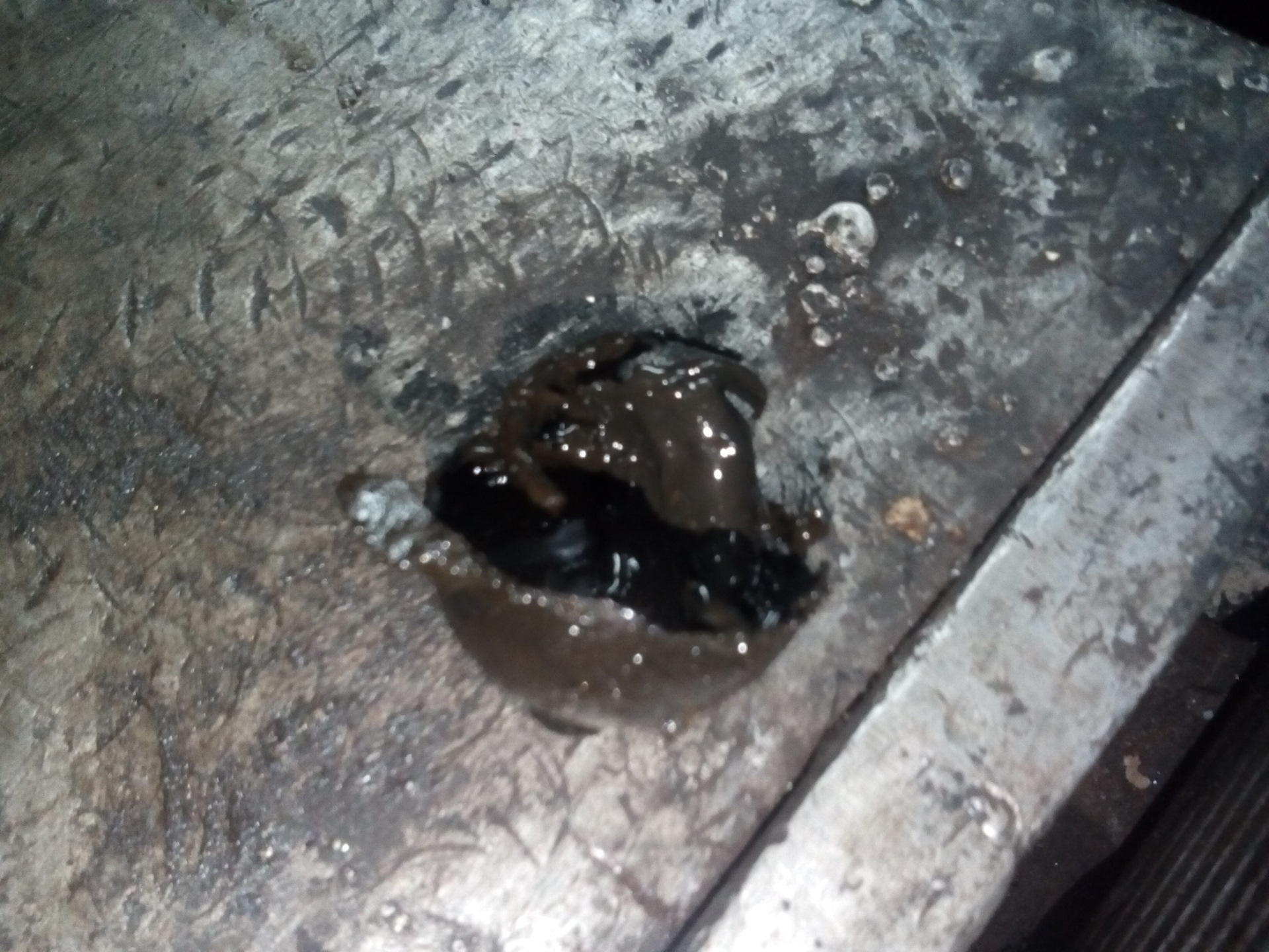

Скатал в ХМАО, сожрало наружку правого переднего колеса. Нихрена шкворня толком не протягивались. Разобрал. Слева верхний раздавило, снизу ваащщее не нашел! Справа заржавело все нахрен, зато вкладыши почти без износа. Но: на одном ушко отломлено, а второй будто насухую тёрся, весь шкворень черный как-будто в пласмассе и всё ржавое.

Слева верхний раздавило(ФОТО), снизу ваащщее не нашел! Справо заржавело все нахрен, зато вкладыши почти без износа. Но: на одном ушко отломлено, а второй будто насухую тёрся, весь шкворень черный как-будто в пласмассе и ржавое всё.
