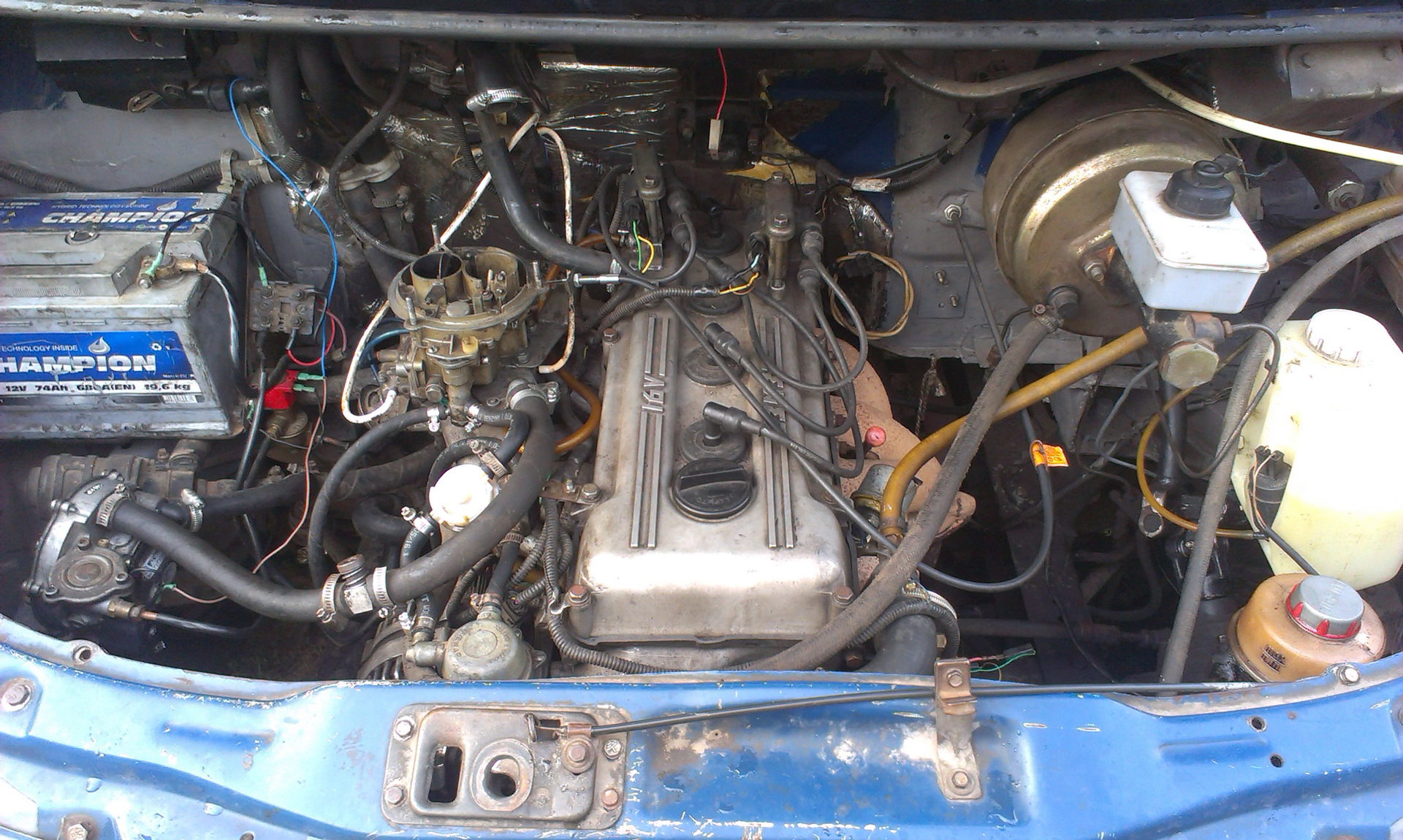

Интересная машина мне досталась, чтобы я в ней не делал, все работы, даже мелочи, оставляют неизгладимые впечатления. Так и в этот раз.
При покупки машины, для меня в главной роли был мотор, так как он в ремонте очень не дешев. Завели, послушал, работает ровно, не дымит, свечи идеальные, единственное, еле слышный рокот компенсатора.

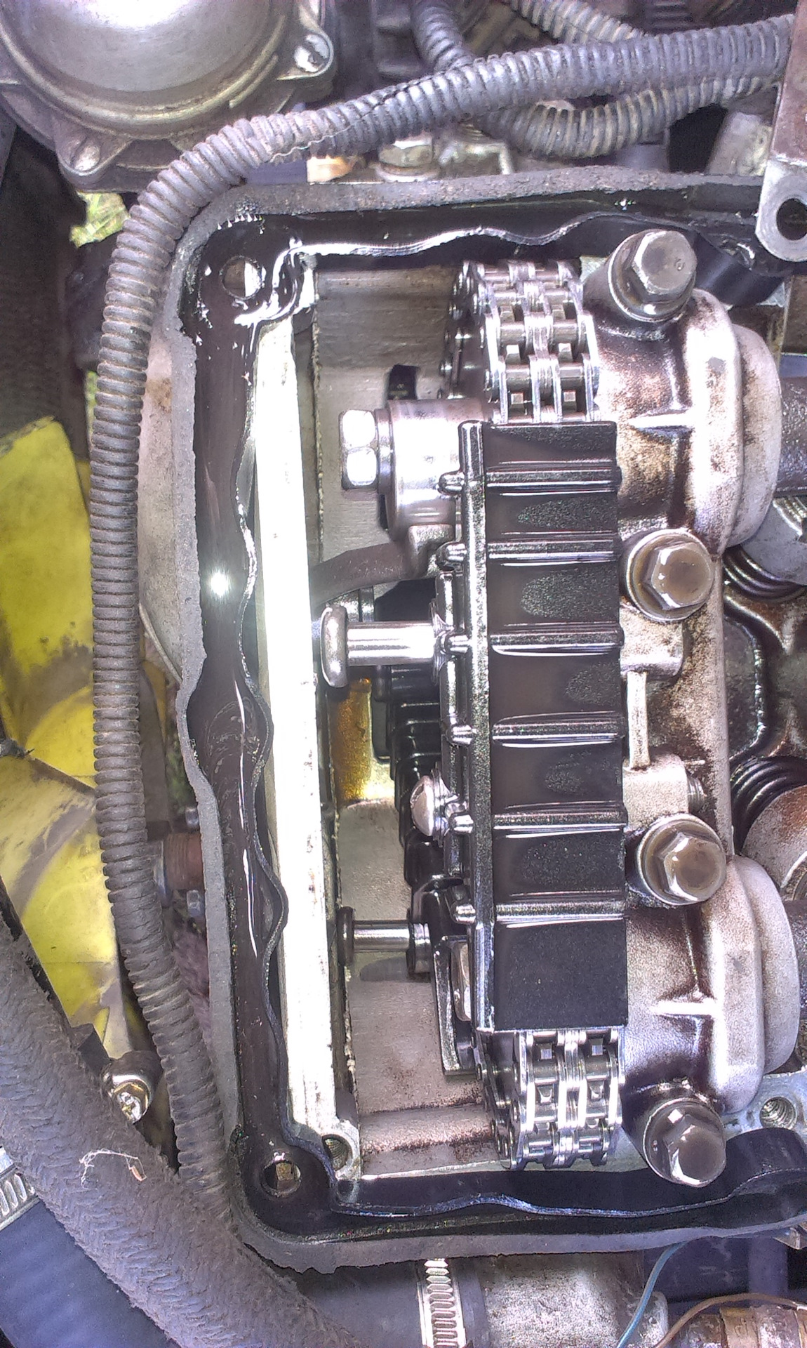

Через время этот рокот начал усиливаться, и я понял что это не компенсатор, а цепь. Рокот, а после торахтение усилилось настолько, что его стало слышно при езде. Ну думаю, что-то надо делать, ато лопнет цепь, и здравствуй Жопа новый год! Зашел на автобазар, приценился по цене. Минимум 1350 грн одни цепи, а полный комплект 1900 грн, бона, и это со скидкой.
Решил сбросить клапанную и переднюю крышку, а после поехать и все купить. И я не ошибся
Ума не приложу, каким чудом эти болты не выпали, ведь они могли норм дел натворить в моторе, и как их не затянули, я просто в шоке!
После этого появилась дурная мысль, расколоть мотор, перетянуть все, ато бывший хозяин, или недобросовестные слесаря могли еще чего не затянуть.
В общем я посадил все болты на резбьбовый герметик, проверил метки, и собрал все обратно. Так как цепь оказалась новой, без выроботки. Потратился только на прокладку передней крышки 20 грн.
