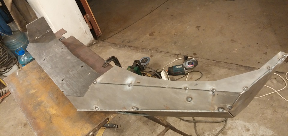

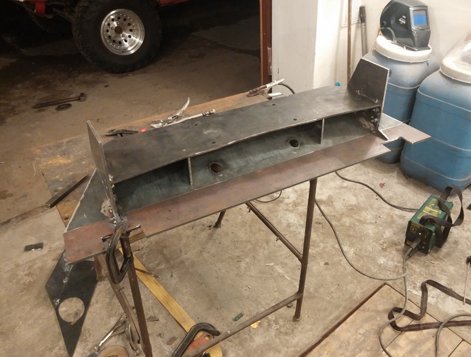

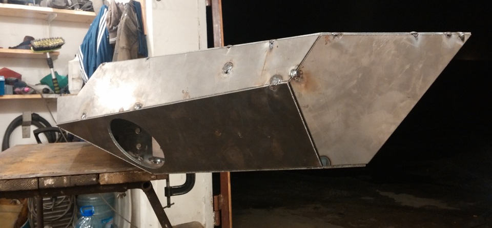

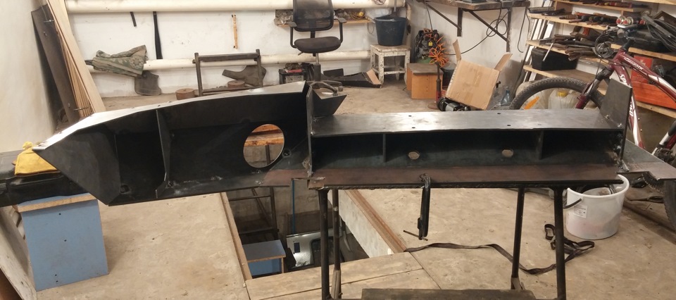

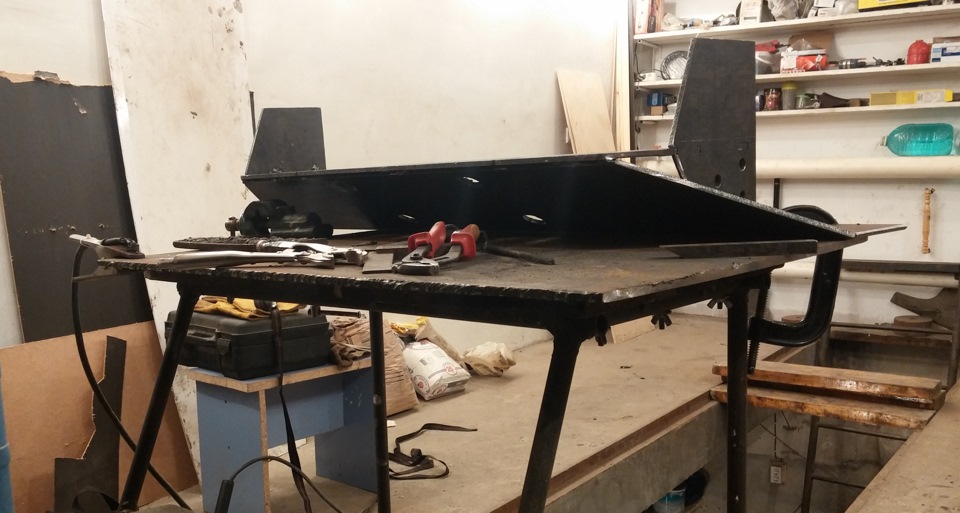

В принципе, процесс сборки бампера несложный, когда все ровно и так как надо нарезано. Но походу сборки, периодически выявляются недочеты, упущенные при рисовании. Например, лебедку можно сделать съемной и не возить постоянно лишние килограммы, а цеплять тогда, когда планируется поездка за пределы асфальта. Поэтому пришлось плазменным резаком делать 4 отверстия, чтобы можно снимать лебедку не снимая бампер. В нижнем горизонтальном листе не предусмотрел вырез под нижние прокладки креплений бампера к лонжеронам, пришлось импровизировать болгаркой по месту и т.д.
Но все эти поправки легко вносятся в проект бампера, так что у меня получится немного "топорноделанный" бампер, а вот если придется делать второй бампер, то он будет идеален, вроде и желающий уже есть ))

a skolka kg vesit priblizitilna?
45-50кг

вот что получилось в итоге

Лазером резал? какой металл?
Задний буш делать?
нарезали на хреновеньком лазаре, торцы шершавые. Металл для бампера использовал 3 и 6мм, для креплений к кузову 8 и 10 мм.
На счет заднего не думал пока, надо посмотреть в инете картинки, есть ли что-нибудь интересное.

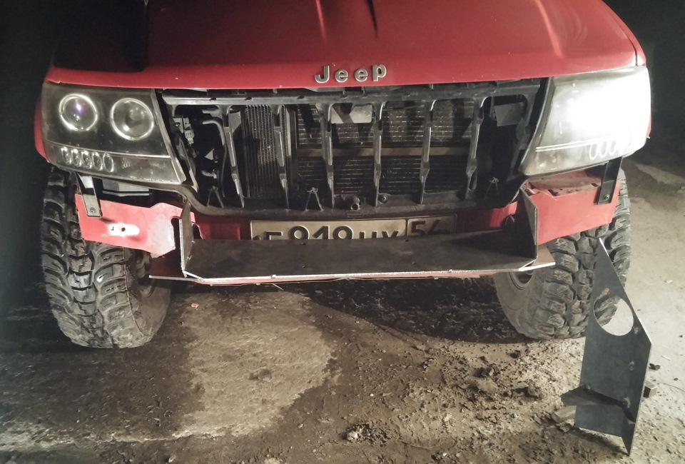

При ДТП (удар в стоящий WJ (V=0 км/ч) автомобилем со скоростью 60 км/ч) на твой взгляд, какие толщины металла нужны для силовика? 4 и 8 мм? или другие? Что еще усилить в авто надо для этого?
трудно что-то сказать, потому как сразу куча вопросов (какая машина, куда въедет, под каким углом и т.д.)
при толщине 4 и 8 бампер будет очень тяжелый. мой то получился 45кг, что вместе с лебедкой привело к просадке кузова спереди на 1см.
какой бы бампер мощный не был, а лонжероны, к которыми крепиться бампер, остаются такими же как и были. они неочень прочные. вот можно их усилять, как, чем и на сколько это надо узновать у тех, кто такое уже делал.
