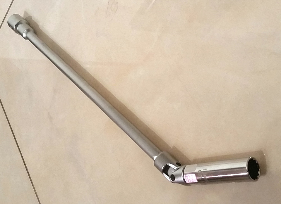

У нас установлены иридиевые свечи зажигания, каталожный № 12 12 0 039 664. В Рейнгольде замена свечей предписана каждые 60 тысяч км или каждую вторую замену масла в двигателе (исходя из европейского межсервисного интервала в 30000 км). Для замены потребуется специальный свечной ключ на 14 мм, с 12 гранями, и удлинитель с карданчиком. Свечную головку я заказывал на Алиэкспрессе, мне так удобнее, почтовый офис находится ближе магазина автозапчастей :)

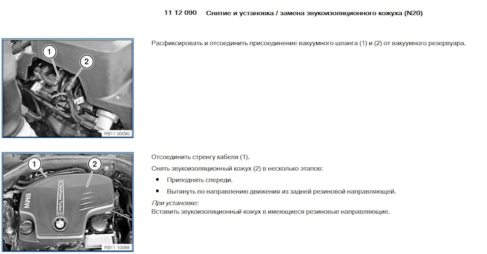

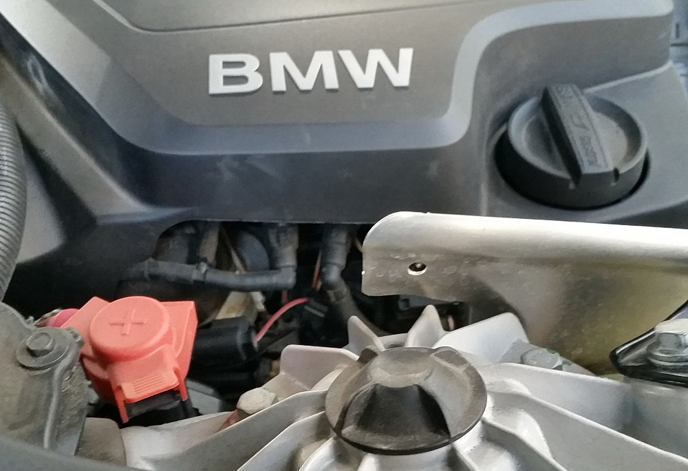

Процедура не сложная, но есть нюанс. Первое, что нужно сделать, это снять пластиковый кожух с двигателя. Справа по ходу движения к кожуху приделан вакуумный резервуар с подсоединенными трубками. Эти трубки нужно аккуратно отсоединить до снятия кожуха. Если этого не сделать, есть риск сломать пластиковые штуцеры, что мне ранее успешно сделали официалы в Адванс-авто. Далее снимаем кожух вверх и на себя, отсоединив кабели сзади.

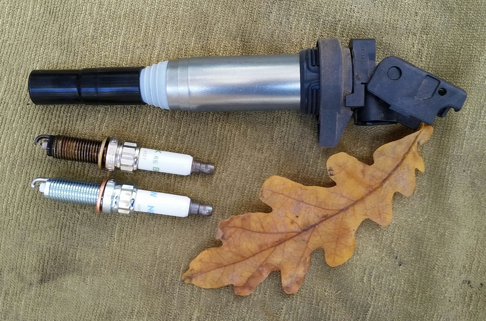

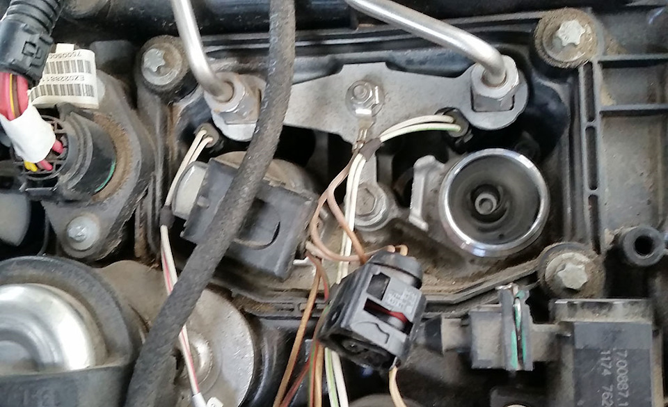

Освобождаем фиксатор и отсоединяем разъем от катушки зажигания, покручивая, осторожно вытягиваем катушку на себя. Открывается доступ к свече, меняем ее.
Чтобы закрепить полученный навык, повторяем еще 3 раза на остальных цилиндрах.
По виду старым свечам ходить и ходить. На японских авто иридиевые свечи по регламенту меняют на 100-120 тыс пробега, и они без проблем столько служат. На BMW счел за благо сменить раньше в соответствии с предписаниями производителя.

Подскажи, пожалуйста, какой длинны нужен удлинитель ключа?
По твоей ссылке на ключ ерунда какая-то открывается ;(

Добрый день. Не первый раз пользуюсь вашим борт журналом. Решил самостоятельно поменять свечки. "Те самые трубки" сегодня пробовал их отсоединить но так и не разобрался, как это сделать, применять силу не решился. И еще момент — гофра трубки на задней части кожуха они выдергиваются из тела кожуха с хомутами или эти колечки хомутов разъединятся (разборные)?
Гофра вроде выдергивается. У меня память короткая, пока снова не полезу, не вспомню :(
Вот что пишет иста:

А про четвертую свечу? Или она в пятёрке так просто как и остальные меняется?
Не встретил каких либо осложнений. Хотя, наверное, из за нее и требуется удлинитель с карданчиком.
Карданчики для всех нужны, колодцы свечные кривые))) на Ф30 просто 4 свеча сложно меняется)))
Колодец прямой, посмотри, свеча стоит на одной оси с катушкой, иначе никак.
С изломом! Сам менял недавно))))

А вообще-то фиг знает, может есть там небольшой излом. Во всяком случае с таким инструментом сложностей никаких. Вот фотку нашел:
