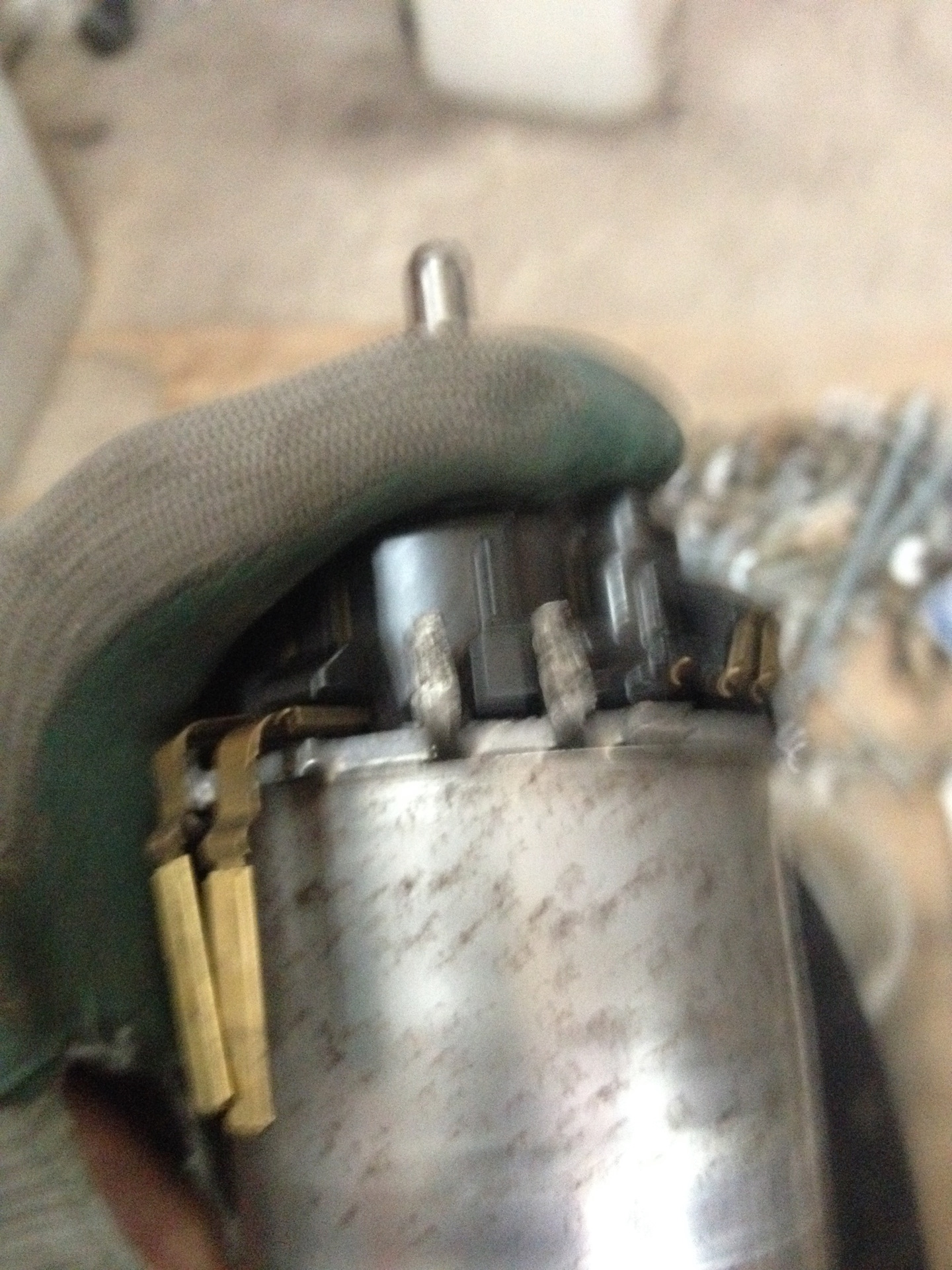

Откручиваем винт и потихоньку начинаем стягивать корпус. Стянув приблизительно на 1/3 тонкой отверткой отгибаем "усики" на контактах и отделяем корпус .

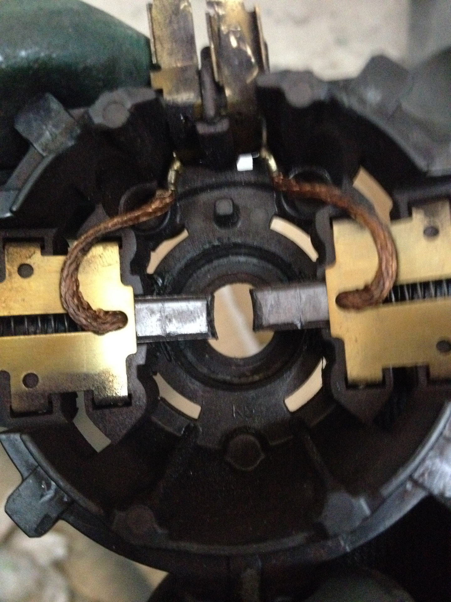

Корпус с щётками снимаем просто отогнув металлические усики (извините за качество)
Состояние щёток

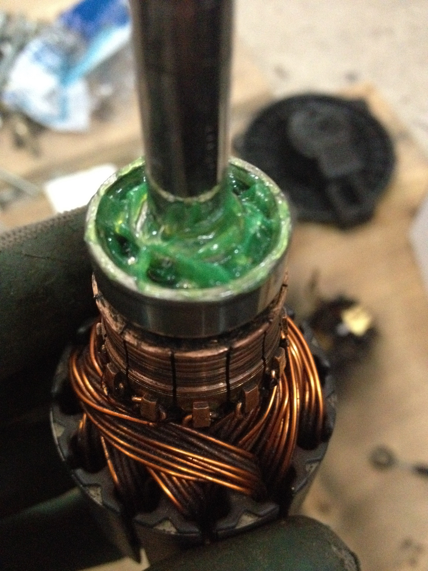

Специальным съемником снимаем старый подшипник и меняем его на новый предварительно забив хорошей смазкой, а не тем что там есть (хотя по правде ничуть не удивился не обнаружив там и следа смазки, только жалкое подобие).
