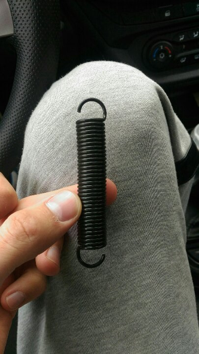

Дело на 15-20 минут и минимум затрат:
-пружинка от ручника копейки(20 рублей) из любого автомагазина;
-немного терпения.

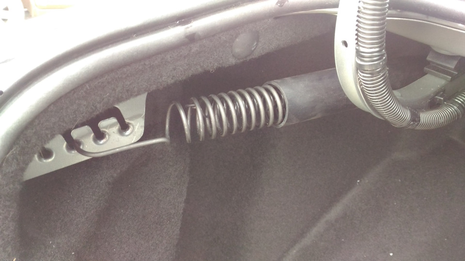

Процесс установки прост. Снимаете родную пружину, вставляете внутрь вашу купленную пружинку и поочередно цепляете сначала за один край, потом за второй край родной пружины, тем самым усиливая её и вставляете всё обратно.
Регулировка по желанию для каждого, лично у меня пружины с обеих сторон на 3 щелчка, в этом случае крышка багажника открывается до конца.
Так выглядит, когда наполовину открывается:
Ну, и полное открытие:
P.S. По истечению чуть больше недели у меня пружинка растянулась и открывает теперь на половину, поэтому сегодня установлю ещё одну на вторую сторону и просто передвину регулировку на меньшее количество щелчков)

Я пошел немного дальше, взглянул на проблему немного ширше, поставил пружины от багажника приоры, у весты четыре положения, я закрепип на3, усе чин чинарем!Правда приорка была под рукой, я поменял пружины и все!
Купил сегодня две пружинки от ручника классики ( ну как советовали ), помучился, попыхтел и правую поставил . Работает даже с одной отлично . Левую пружину пришлось даже ослабить . Я пружинку маленькую закреплял с обоих концов большой пружины в самом начале первого витка .Немного не так, как на фото . Но главное результат .
У меня она соскочила туда просто, решил не переставлять) рад, что помог, но со временем она расстягивается и перестаёт до конца открывать и нужна вторая, я прикупил, но дожди мешают.
А у меня есть свободных два гнезда и справа и слева . Ослабнет, есть куда переставить .

Я себе ставил пружинки от педали газа КАМАЗ, с длинным ушком))) открывало отлично — но после шумки крышка стала открываться наполовину.
А куда крепить эти пружинки?

а стандартные пружины если переставить на еще одно деление?
Не помогает, проверял, просто отщёлкивает, не хватает натяга им.
