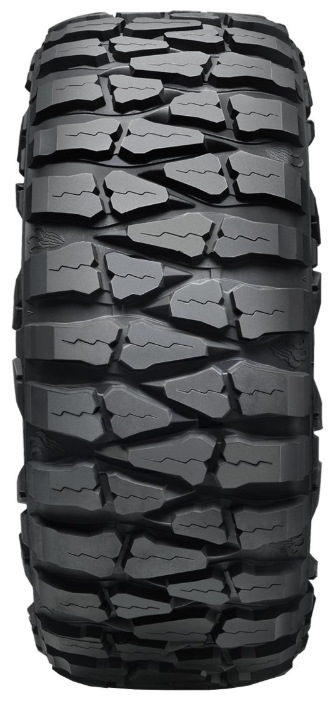

Это копия шины Nitto Mud Grappler, только в меньшем размере.

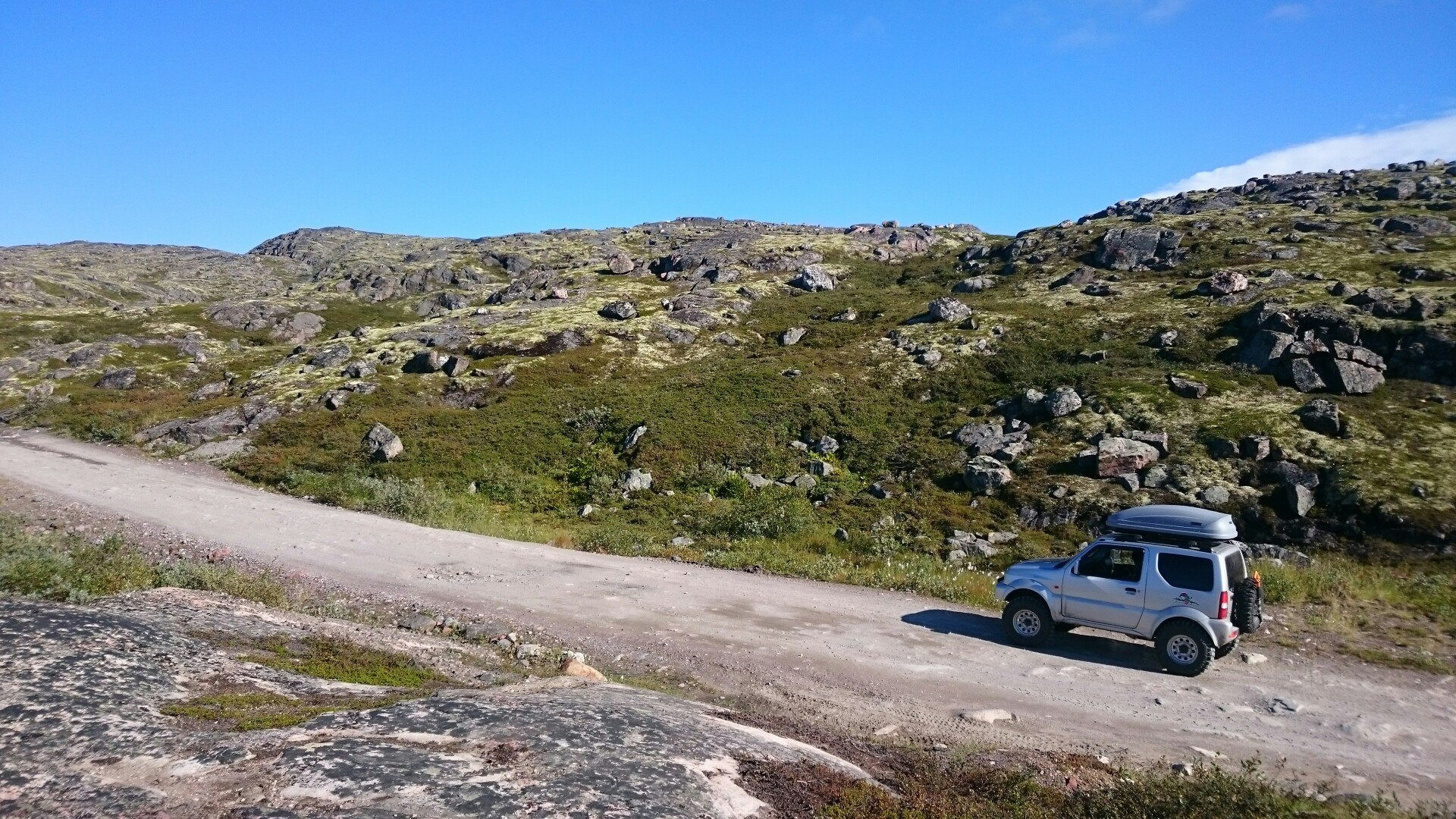

Данные колеса я поставил еще весной и успел проехать на них около 15 000км. За это время успел попробовать данную резину в разных условиях, как на трассе, грязи и горных перевалах.

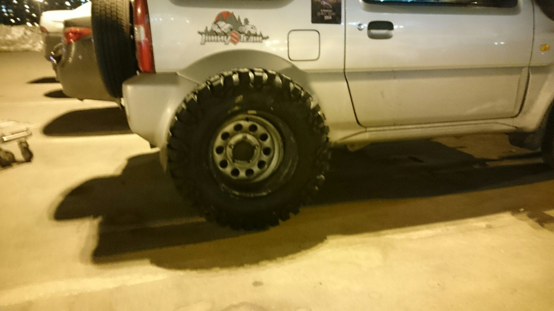

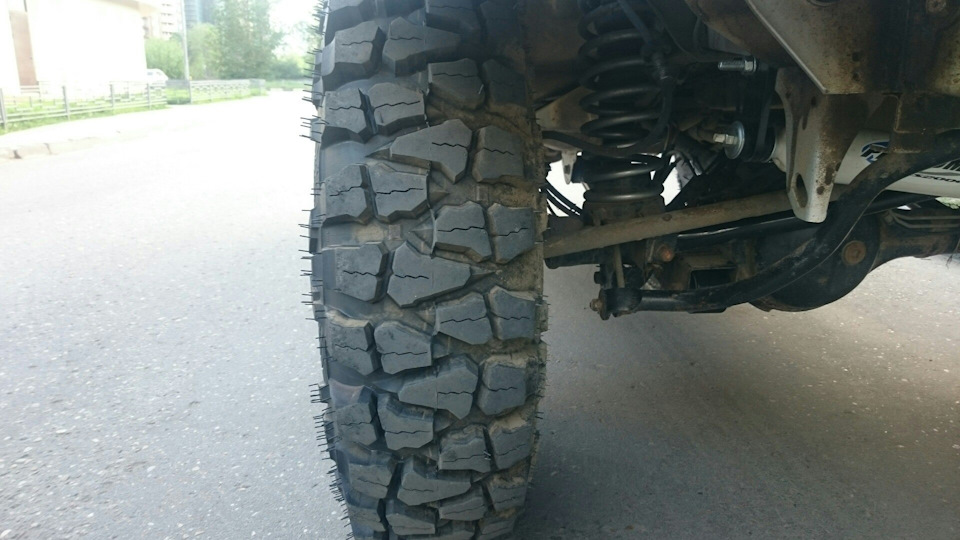

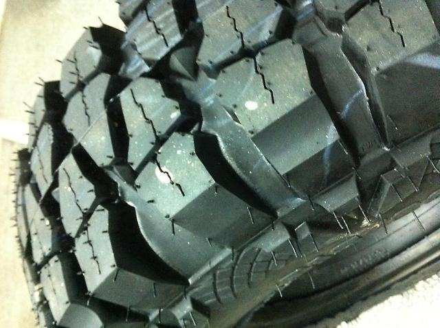

Размер – имхо, отличный размер для джимника. Узкая 215мм и высокая (90%) 31 дюйм на стандартном штампованном диске.
Очень крупные боковые грунтозацепы.
Крепкая боковина
Хорошо самоочищаются
Отлично выезжают из колеи.
Довольно большая высота протектора
Мягкая

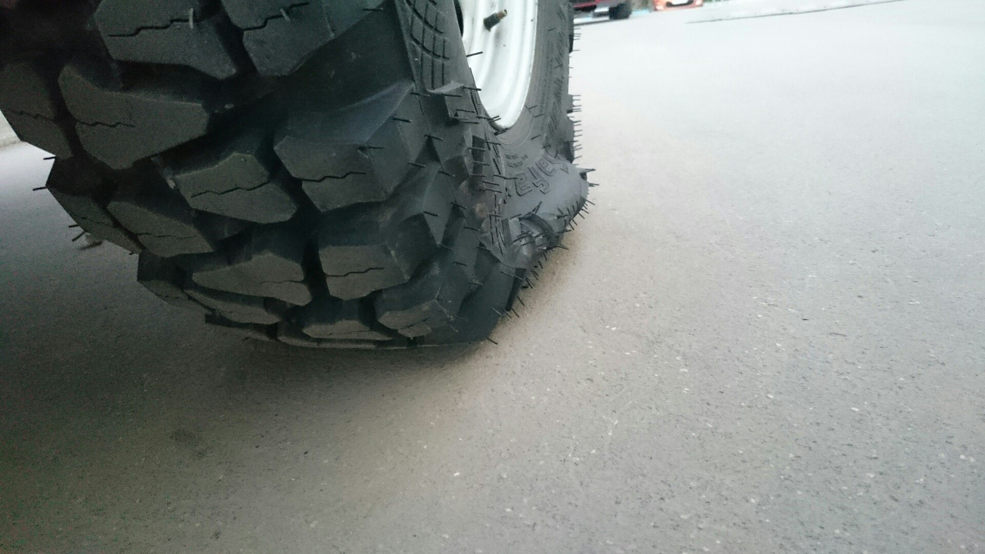

Довольно плохо балансируется ( тут как повезет, от 70 до 200 грамм на колесо)
Присутствует боковое биение
Гудит как самолет (особенно после 80км\ч)
На малой скорости чувствуется как резина перебирает шашками по асфальту.
Камера – ну это кому как, можно отнести и к плюсам (не разбортируется, но есть вероятность провернуть сосок)

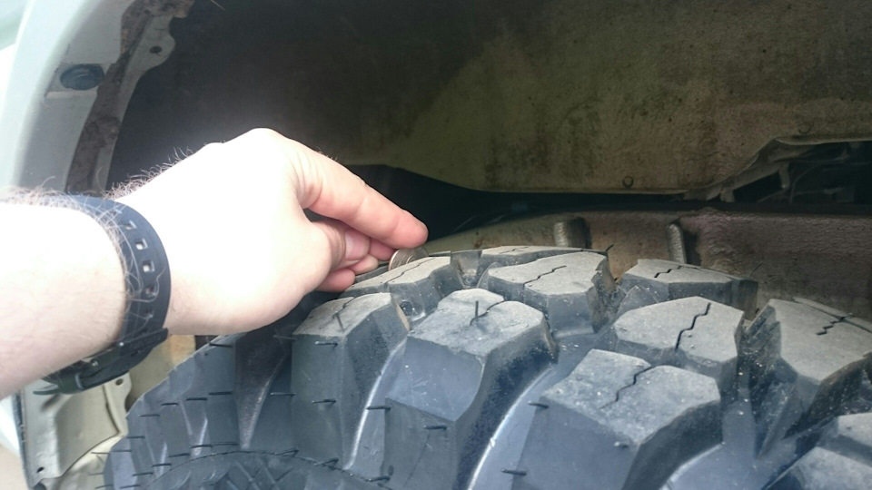

Быстрый износ по асфальту, появились микротрещины вокруг шашек протектора.
Выпускается только в размере 215\90 r15
В общем такими минусами обладает почти вся МТ резина. Тут можно придраться только к качеству исполнения.

За 15 000км, съело около 30% протектора на передних колесах, с задними все лучше, там износ около 15%. По началу гул напряга, но потом привык и в поездке на Кольский шума почти не замечал. Управляемость специфическая, нужно быть аккуратным. Т.к. резина узкая, но имеет большую высоту профиля, что сказывается на прохождении поворотов и торможении – подламывается. В общем ездить надо с головой, понимать, что вы на МТ-шке, тогда все буде нормально.

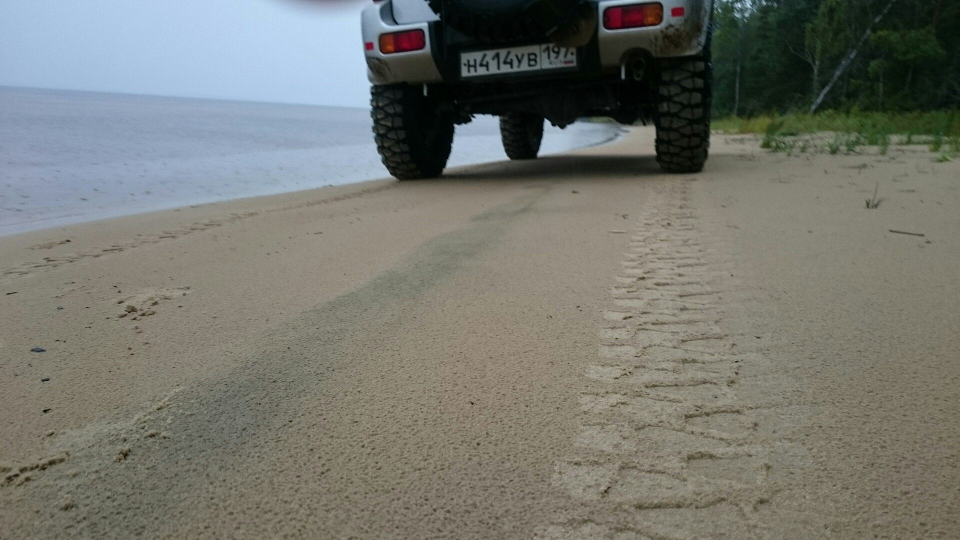

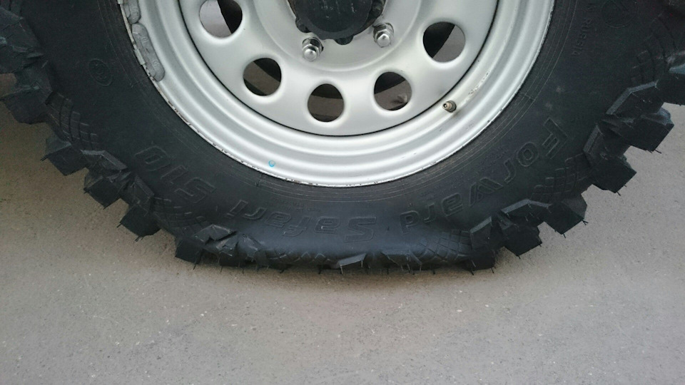

В грязи все намного интереснее. Судить могу только по отношению к Джиму(Ниве), на других (более тяжелых авто) данная резина может работать по-другому. По «лайтовому» бездору езжу на 1 Атм, если жесть- спускаюсь до 0.2 — разбортов не было.
Вопреки сложившемуся мнению, под джимником плющится нормально, хоть она и диагональная.
Я бы поставил ее между узкими симаками и мудовым гудрчем. Гудрич она объезжает легко, убедился в этом много раз.
Порадовало как вдет себя данный рисунок протектора, прямо чувствуешь, как он цепляется за покрытие.
Больше всего понравилось поведение на глине, и колее- выезжает отлично. Главное не газовать, а идти в натяг. С торфом и песком сложнее-резина узкая, если газовать, то едет только вниз.

Приветствую. Како лифт прилось сделать под такие колеса? Арки резали?
Кто нибудь в курсе можно ли такие шины заказать на емех автодоке или экзисте? или подобные сайты для закупок со складов? номер их или артикул) Заранее благодарен вам) Большое человеческое спасибо)
Какой клиренс на них получился?

А можешь, если не трудно высоту колеса замерить?
780мм (30.8 дюйма) на стандартной штамповке
а вес примерно какой? на 15х5 1/2 диск встанут?
вес шины с камерой (без диска) около 20 кг
встанут, главное чтобы вентиль камеры прошел. Хотя некоторые, как выяснилось, ставят без камеры.

я месяц назад ездил Москва — Кольский и обратно (5000км) крейсер был 90-100. Гудит сильно, но ехать можно)

так 0.2 травился и ехал с камерой по бездору?
Да, по торфу так пару раз травился. Боялся что камеру провернет, но обошлось. Думаю в следующий раз посадить на клей, для уверенности
спасибо. рисково. клей не надо.
margul
Лучше камеру тогда с металлическим вентилем и гайкой.
Это как?.. Такую не провернёт? …зато вентиль на месте останется! ))
шансов меньше, хотя сдуру и х… можно сломать) вообще правильная резина(Сильвера, Симекс, Боггер) + правильный диск вполне позволяют ездить 0,2 без разбортов
Без "разбортов" позволяет ездить магкая резина! Так как при сплющенной почти до диска, в ней остаётся достаточно давления, чтобы прижимать боковину…
