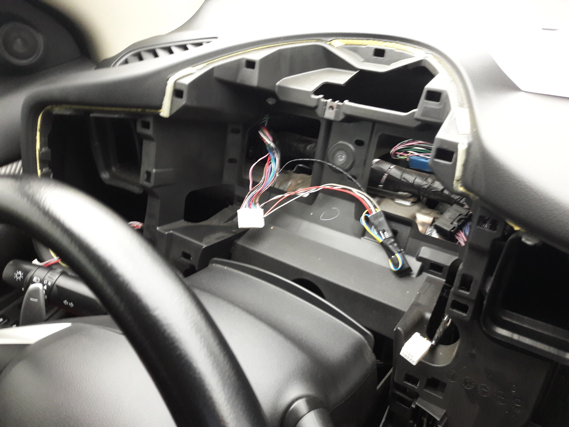

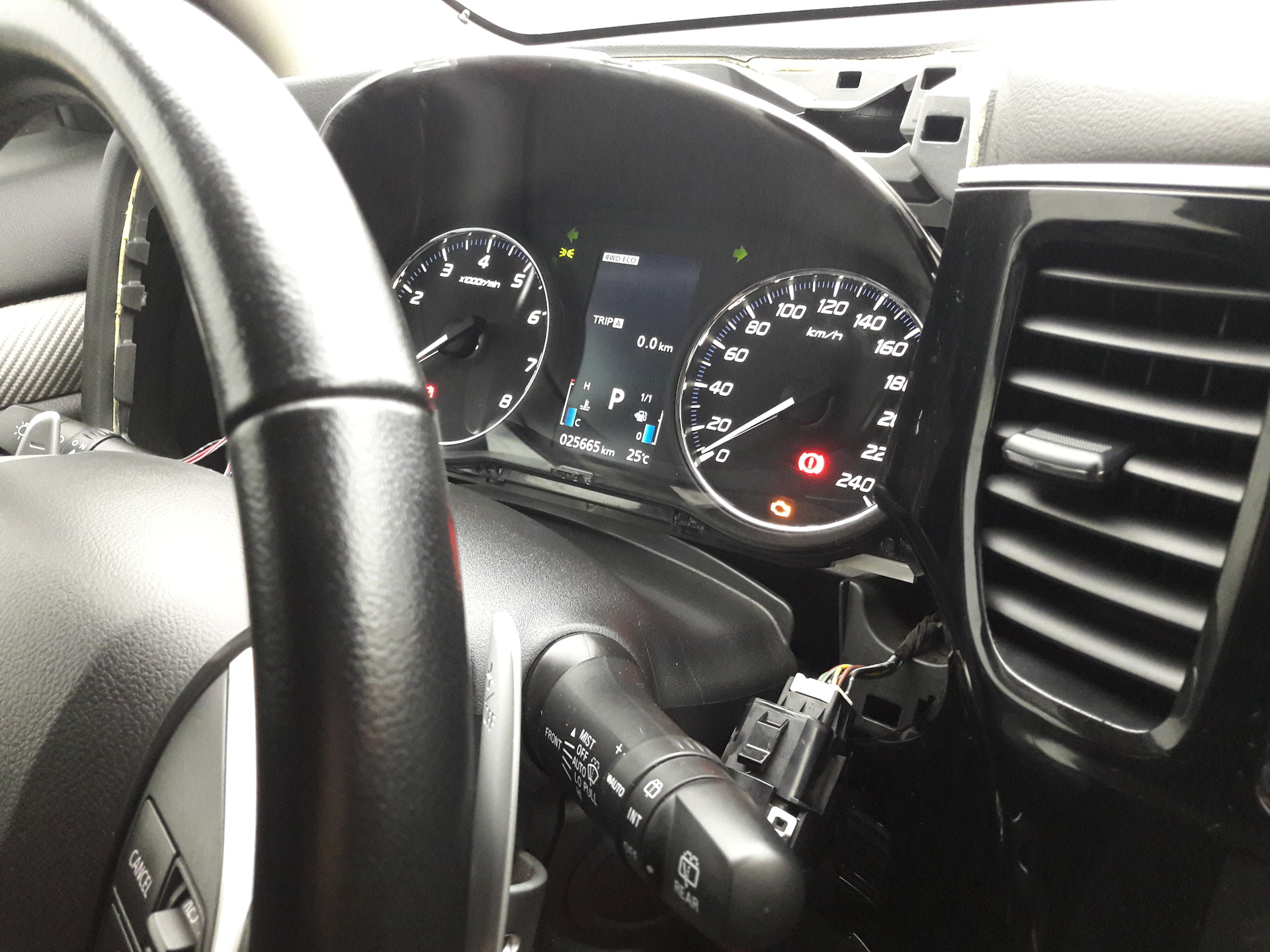

Сегодня получил в транспортной посылку с уже известным автозапуском Autohor AUTOSTART 51207 и сразу после работы помчался к электрику все это добро ставить. Теперь меня всегда будет ждать теплый автомобиль. Ссылка на магазин и там в разделе файлов есть инструкция.
Пока электрик рядом, решил активировать скрытые функции, когда был у Ежика чего то тупанул и не открыл их. Активировал: сигналку, бип при закрывании, блокировка дверей при достижении 20 км/ч, притухающий ДХО — ближний в пол накала (для этого потребовалась релюшка 8627A001) и режим сумерек, чтобы подольше работали ДХО.

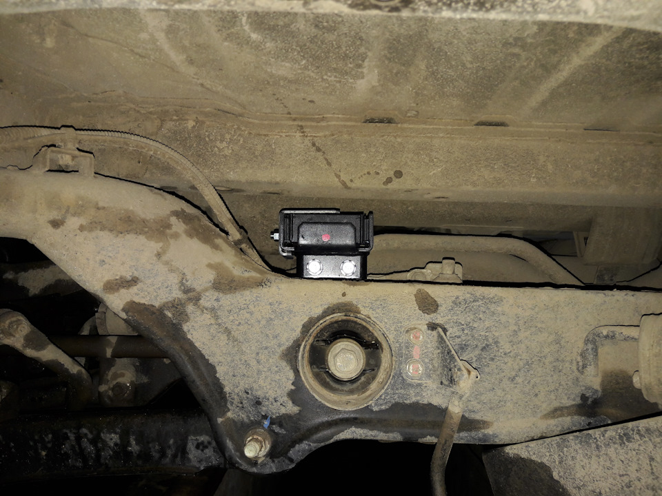

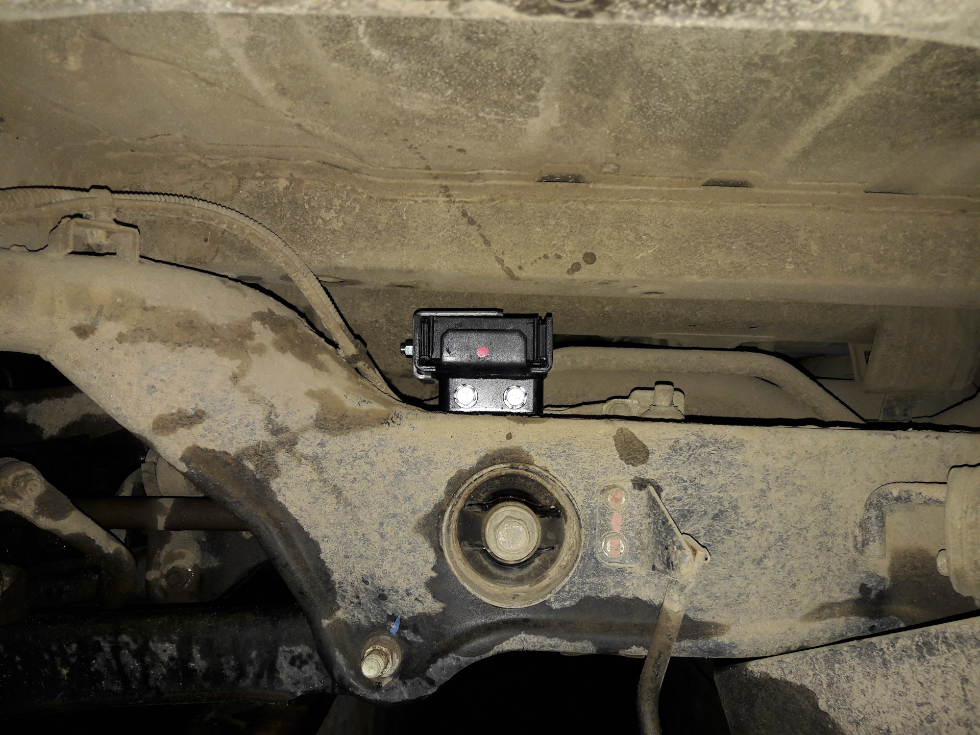

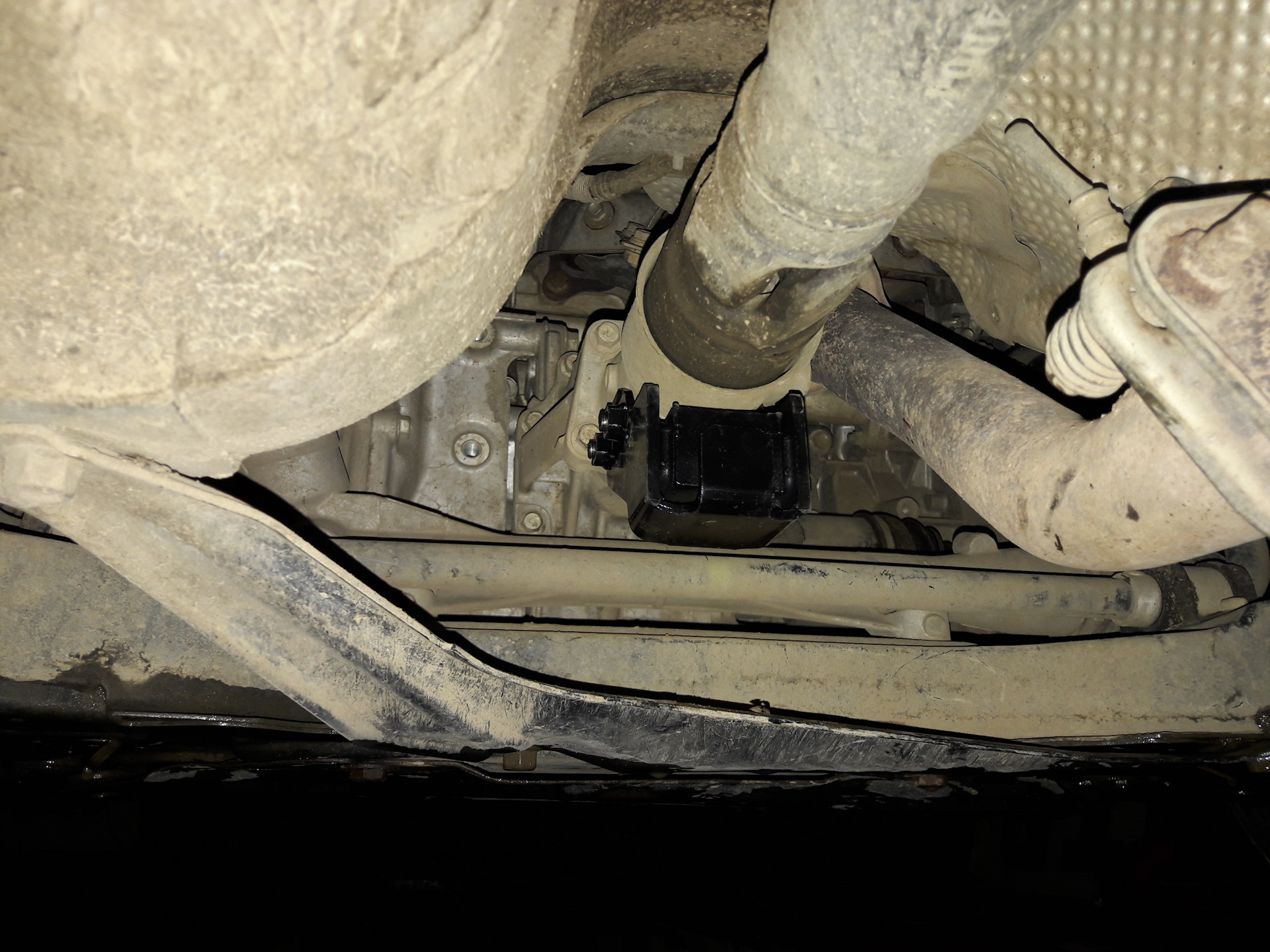

Затем отправился к Serega-100, который ждал меня с демпферами. Быстренько все установили. Покатался, потестил, но так до сих пор и не понял какие конкретно шумы и вибрации ушли, но машинка стала гораздо комфортнее. Рекомендую! Кто еще не поставил, но хочет, welcom к Serega-100, у него осталось немного.

Молодца! Поздравляюю. Правда не понял по автозапуску: подсоединяли за щитком водителя?
Спасибо. Да за щитком. Разницы никакой в какую косу врезаться, хоть за климатом, хоть за приборкой, главное чтобы было питание и провода в етакс.
Понял. А я за гу воткнул. Буду пытаться со старлайном сопрягать.
Тоже буду искать варианты, если что отпишусь
Звонил в Питер установщикам: сказали что проблем не должно быть. Приятель(электрик!) Тоже сказал — разберется и воткнет как время появится. Один провод на импульс( с сиги), второй на сигу — о том что двиг работает и паники нет. При этом должно быть ображение на дисплее брелока.
