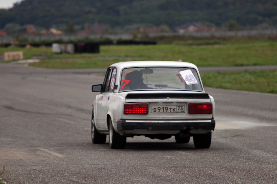

Всем привет))начнем с того что основной боевой автомобиль так и не был доделан.Было решено ехать на тренеровочном жигуле который давно стоял и пылился бeз дела)этот автомобиль пережил много вариаций, последняя из которых была зимний дрифт.
Началось все с того что первым делом были выкинуты зеленые рычаги от стингера Razgon.установлены сток рычаги. Далее был установлены аммортизаторы plaza sport -50мм из старых запасов.))был снять завареный дифферинциал и заменен на уже уставшую блокировку. Установили омологированые ремни, закрепили огнетушитель.) так ж был доработан паук, так как форсунки в брагинском ресивере лежат прямо на коллекторе!
Двигатель был уже ранее доработан спеки в описание.
мы его отдефектовали, заменили коленвал на новый, новые вкладыши, поршни кольца.
Так и не успев сделать боевой развал авто выдвинулся в Мячково, пилотом выступал мой брат vk.com/raceteam13 великолепный настройщик боевых подвесок в комаде Willwork.www.instagram.com/thewillwork/
Начались тренеровочные сессии.Резина спереди yokahama R15/195/50 на зад установлен новенький Hankook rs3 225/45/15 приобретенный здесь vk.com/tyrewars
Вкатившись в машину поиграв с давлением должного результата не было, была заметна склонность к недостаточной поворачиваемсти и не хватало держака спереди, после чего решено жирный Hankook перекинуть на перед.это дало заметно улучшить время.
Итогом первого выступления в официальном чемпионате стало, 1 место в классе RWD street вырванное у завсегдатого участника соревнований Дроздова Сергея который занял второе место с чем его тоже поздравляем)
