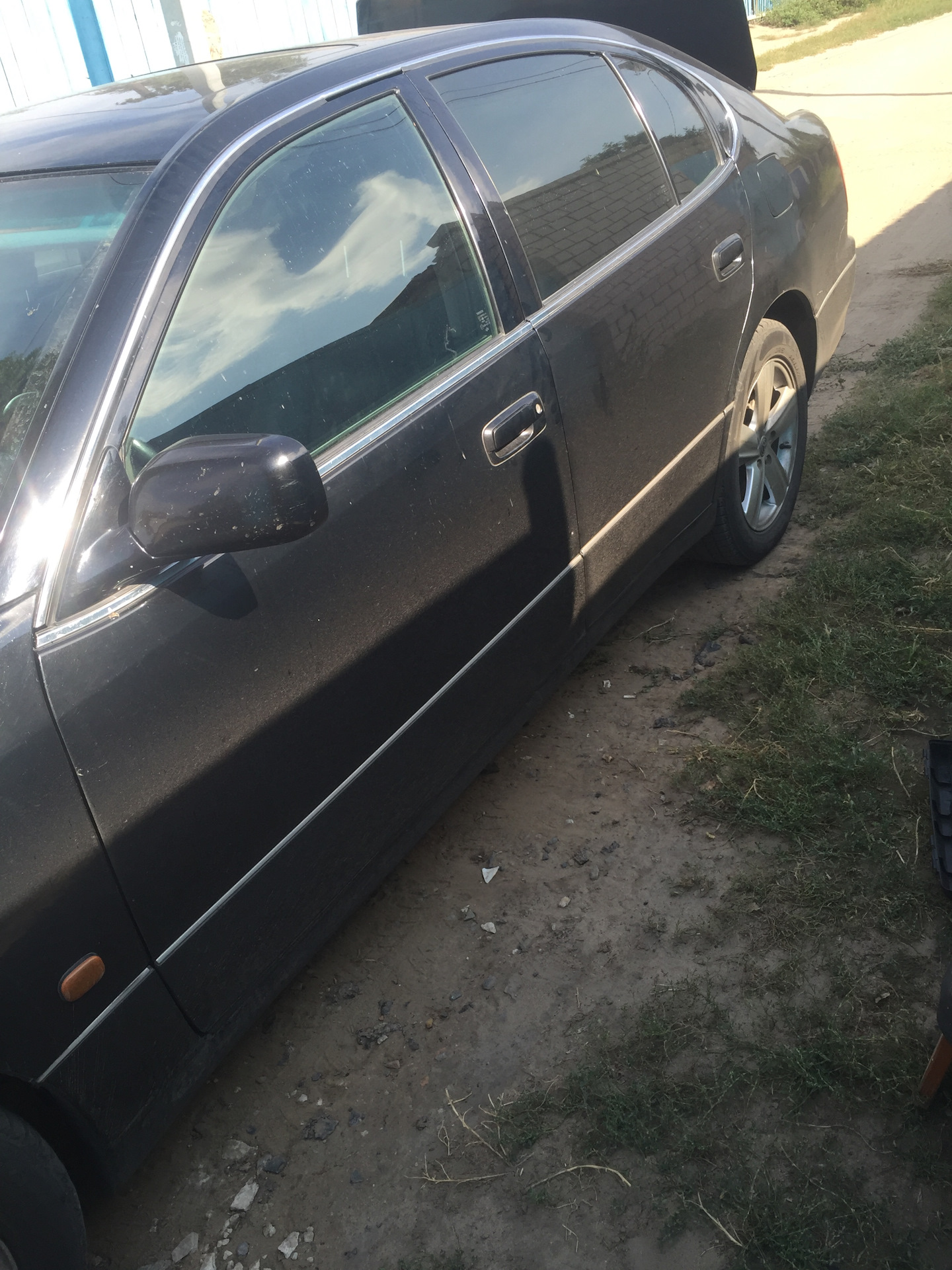

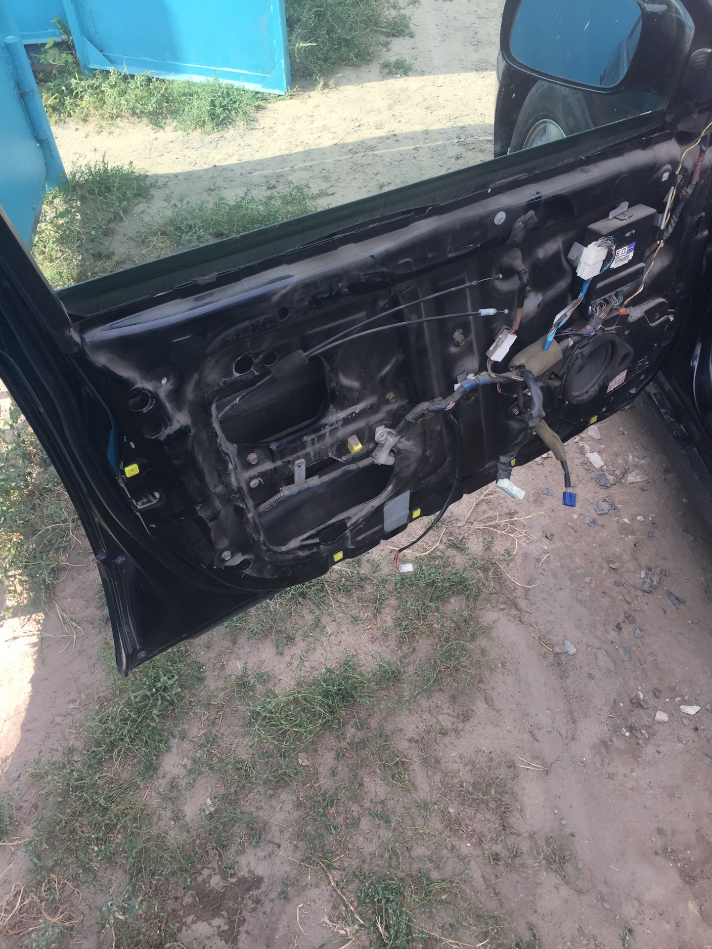

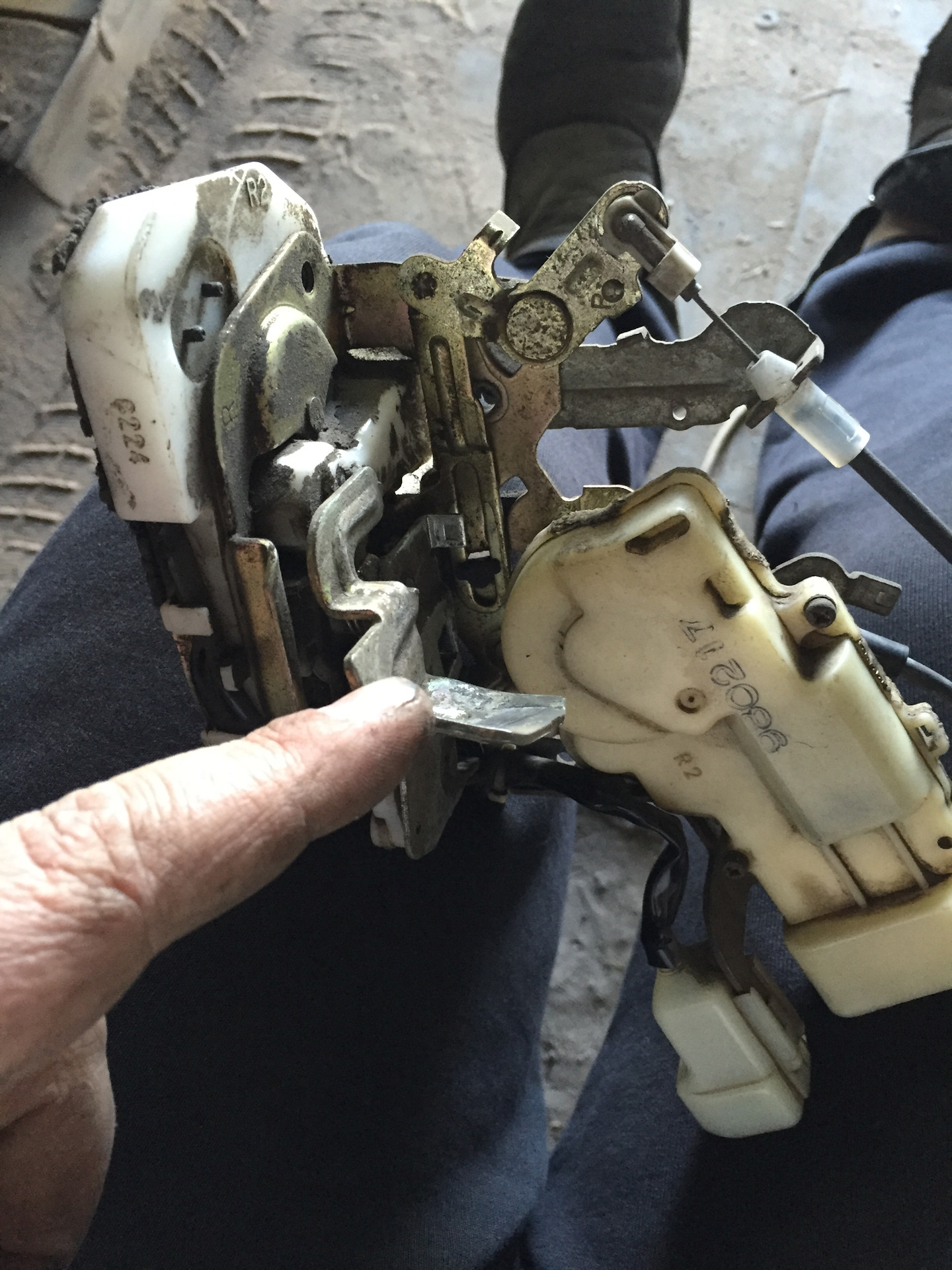

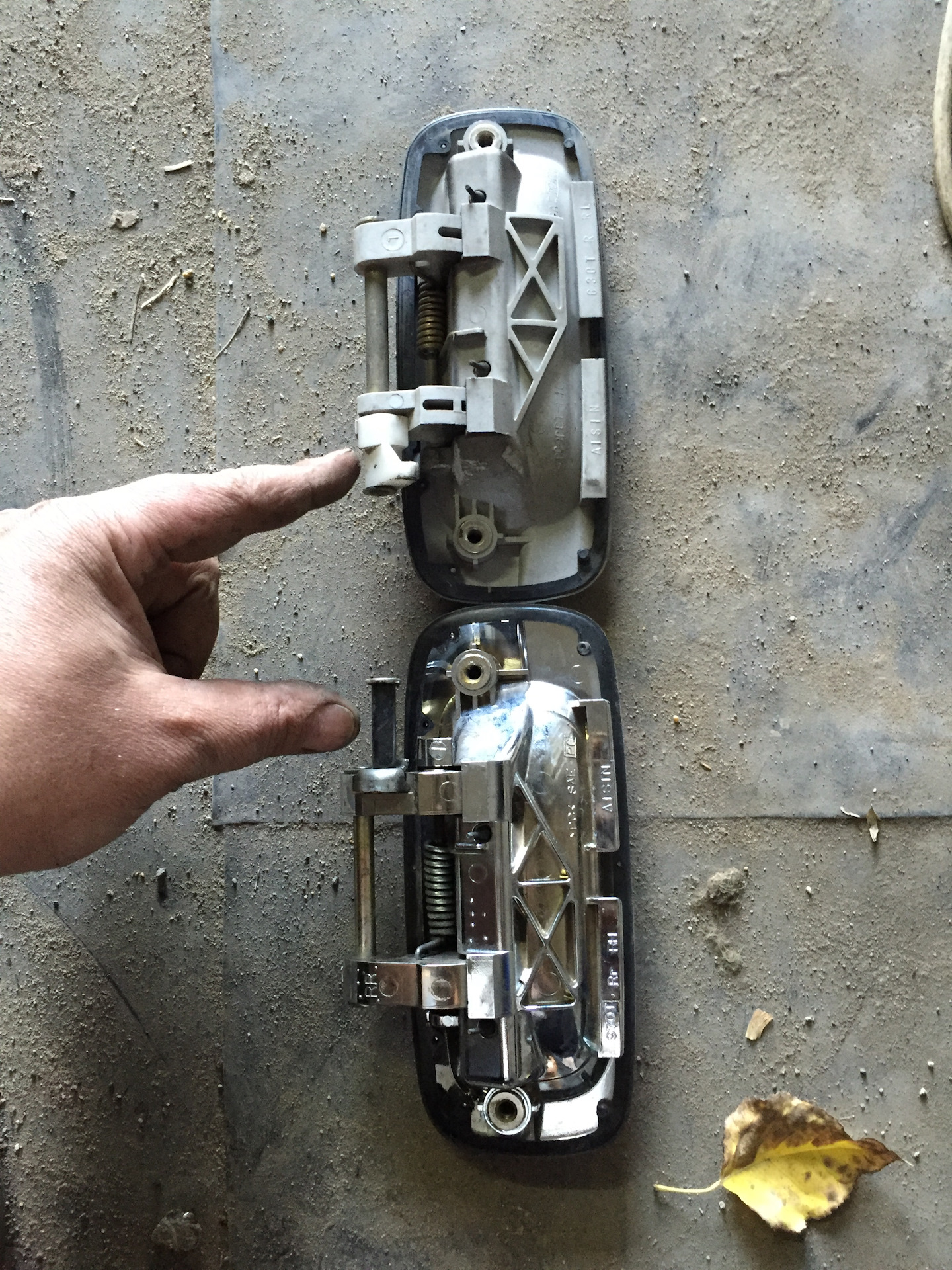

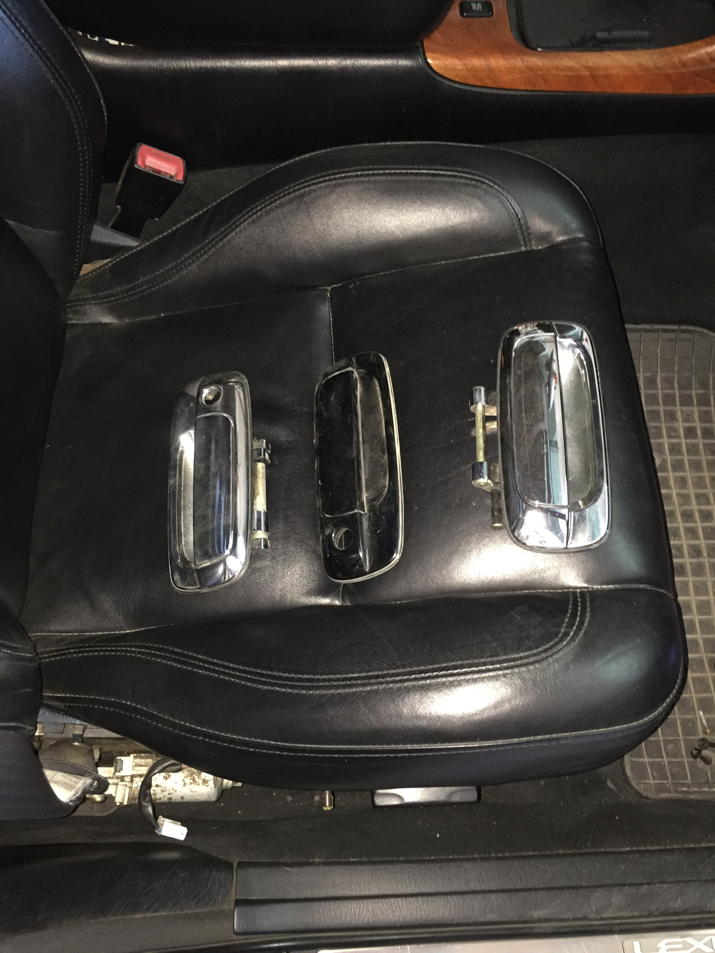

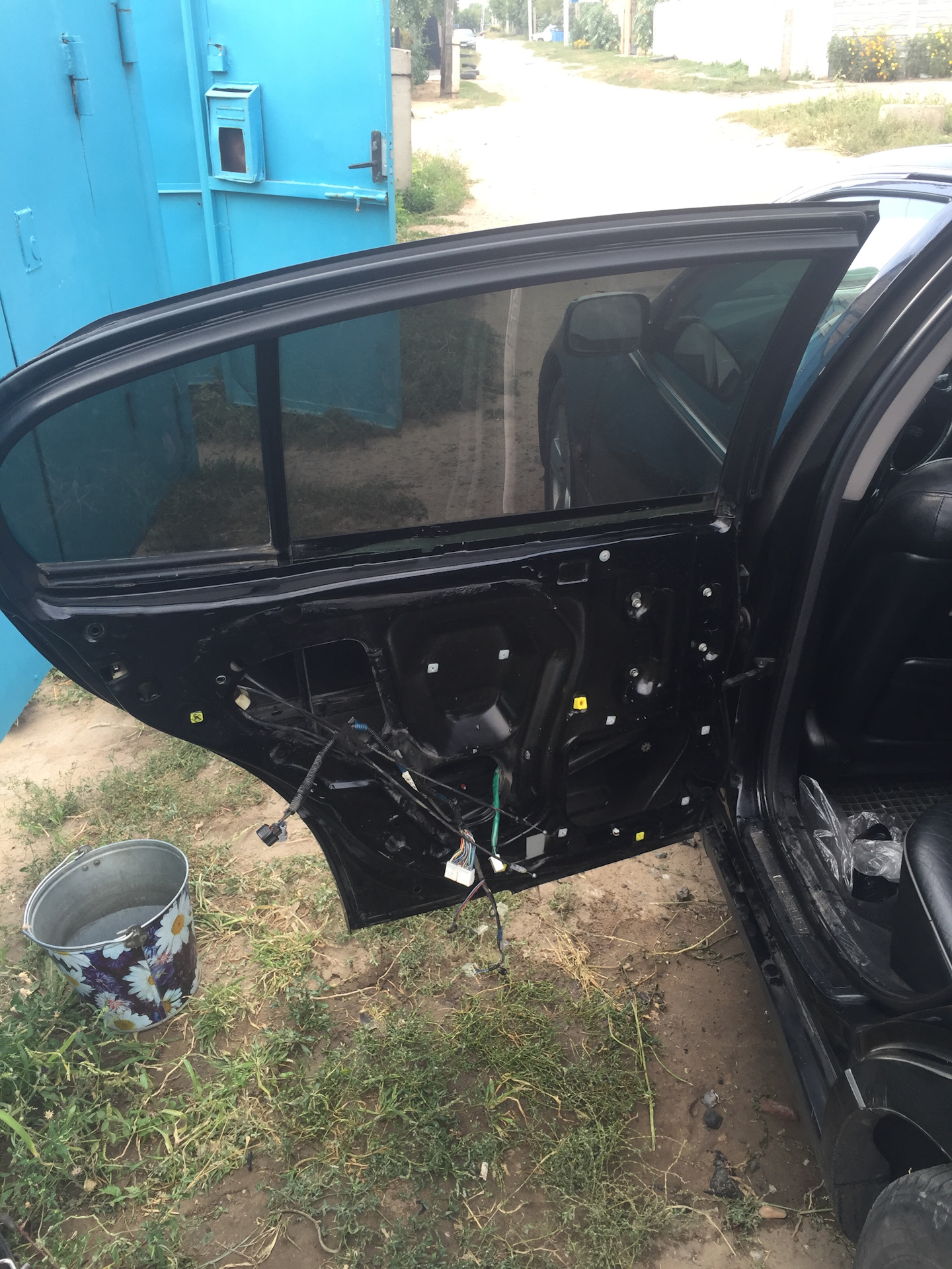

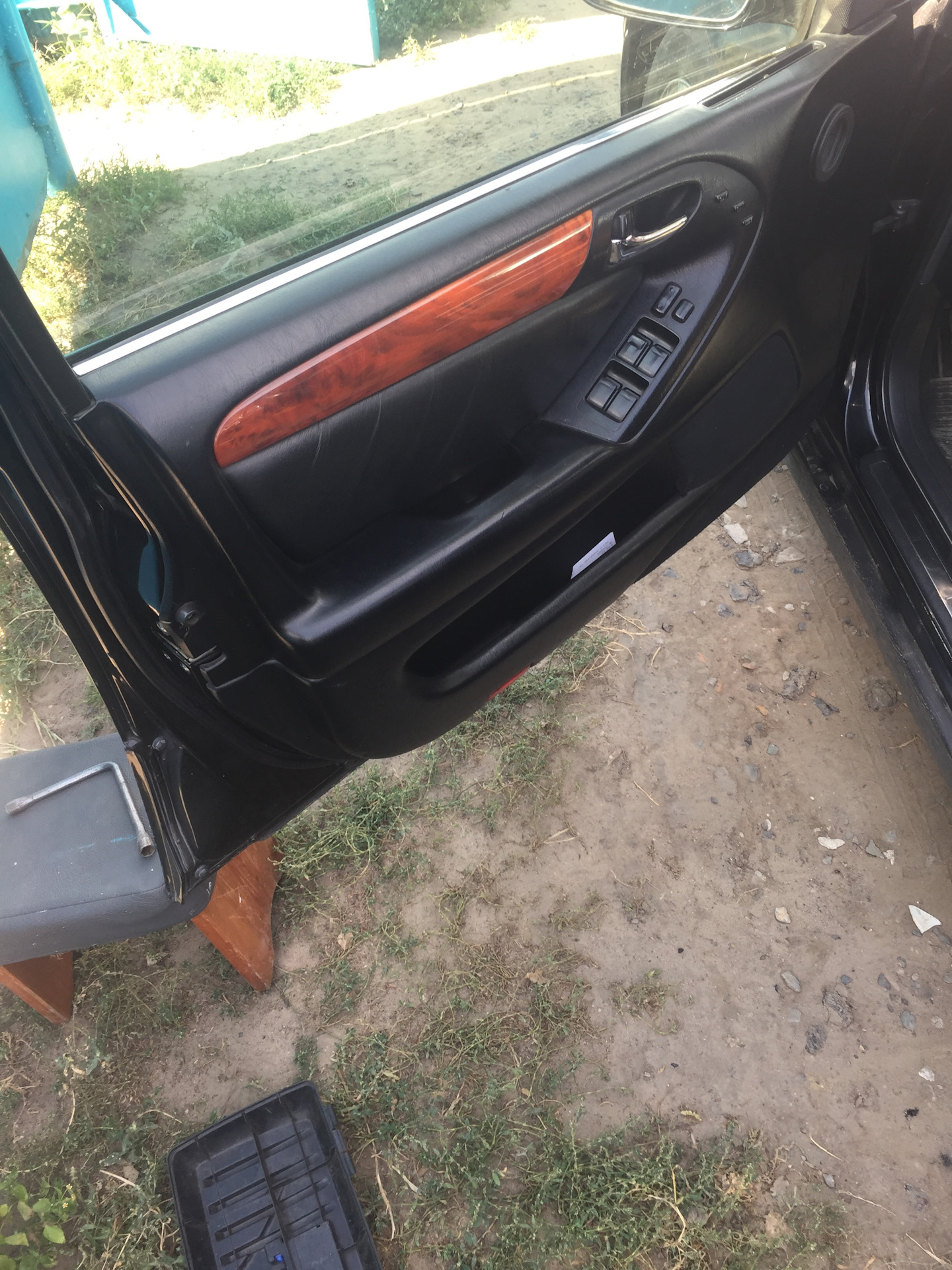

Прикупил я для своей ласточки)) ручки хром, на мой взгляд смотрится красиво, видел на падобных авто. Обошлись они мне в 4 рубля. Цена считаю приемлемая так как в городе искал нет ну а если есть то цена космос. Настал момент установки. Снял дверные карты, сложного ничего нет, главное все открутить и аккуратно. Затем отклеиваем плёнку, и поевляется доступ к ручкам но это на передних дверях, на задних немного посложнее. Надо снять замок с дверей и только тогда появится доступ к ручкам. Сразу скажу намучался вытаскивать замок, а вот встаёт обратно легко) для снятия замка нужна звёздочка а для откручивания ручек ключ на 10. Все заменил, собрал, проверяю но задние двери не открываются( разобравшись что к чему выеснилось что на задних дверях механизм ручек отличается и он не достаёт до лапки замка. Снова снял замок) С помощью молотка и пласкогубц выгнул лапку в такое состояние чтоб дверь открывалась. То ли то что с Аристы то ли то что с рестайлинга ручки немного отличаются по механизму. Но смотреться стало на мой взгляд интересней. Собирать карты обратно не стал так как двери решил зашумить хоть шумка в Лешке не плохого качества но будет ещё лучше но это другая история))))
