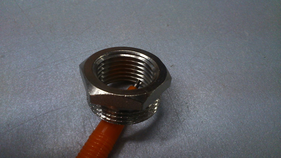

Добавлю еще одно, можно гайку со шланга не отрезать, а купить футорку пешеходную с манометра на шланг и все)
Можно поинтерисоваться "футорка пешеходная" — это что?
Большое спасибо! Как раз нужна такая прибуда. Не подскажишь её можно купить где либо, или вытачивать у токаря?
В сантехнических магазинах можно найти) это просто сантехникой занимаюсь)
