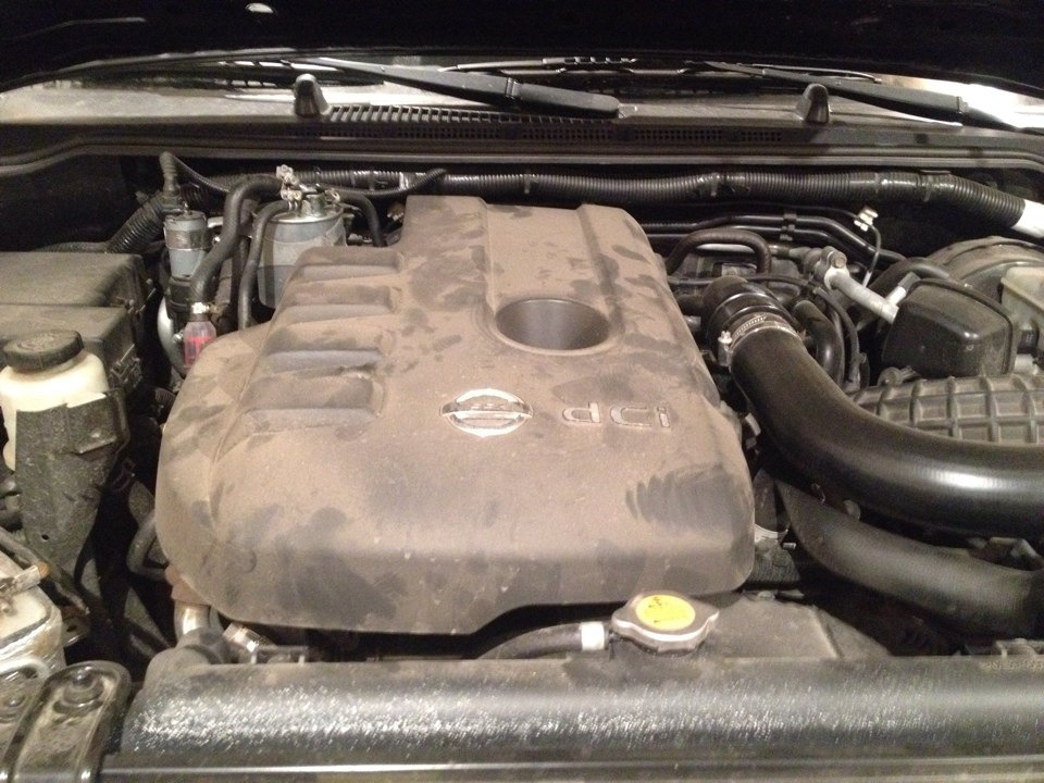

Скидываем клемму с аккумулятора.

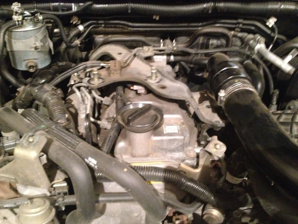

Снимаем декоративный чехол двигателя, для этого нам нужен ключик на 10.
Откручиваем кронштейн крепления этого щита, ключ на 12, не забываем отсоединить вакуумные трубочки управления турбиной, пометьте их, дабы не перепутать их местами.

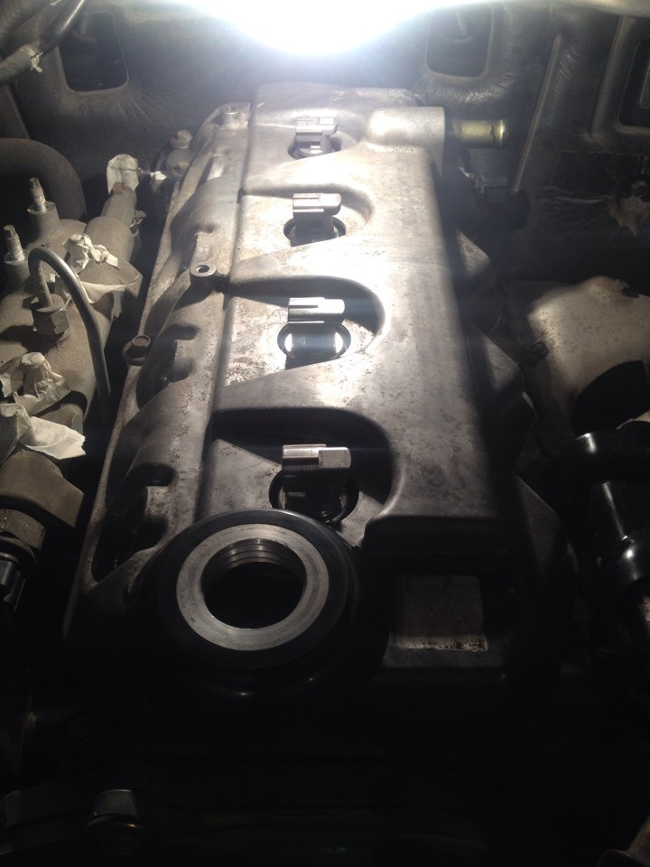

Снимаем пассатижами хомуты вакуумного усилителя тормозов и вентиляции карьерных газов, и отводим их в сторону.
Снимаем клеммы с форсунок и датчика положения коленвала, сам датчик снимать не надо.

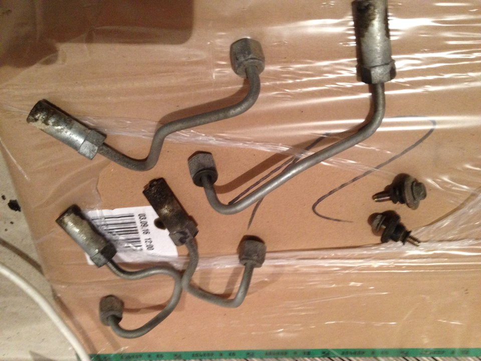

Откручиваем металлические трубки высокого давления подачи топлива, ключ на 17, все отверстия сразу же закрываем, дабы туда не попала грязь.

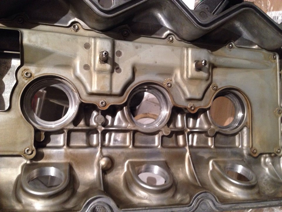

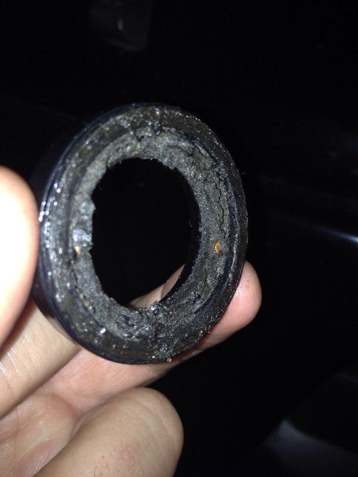

Вытаскиваем плоской отверткой сальники на боковой стороне клапанной крышки.
Откручиваем 8 болтиков клапанной крышки ключиком на 10, (на пластиковой крышке 12 болтиков).

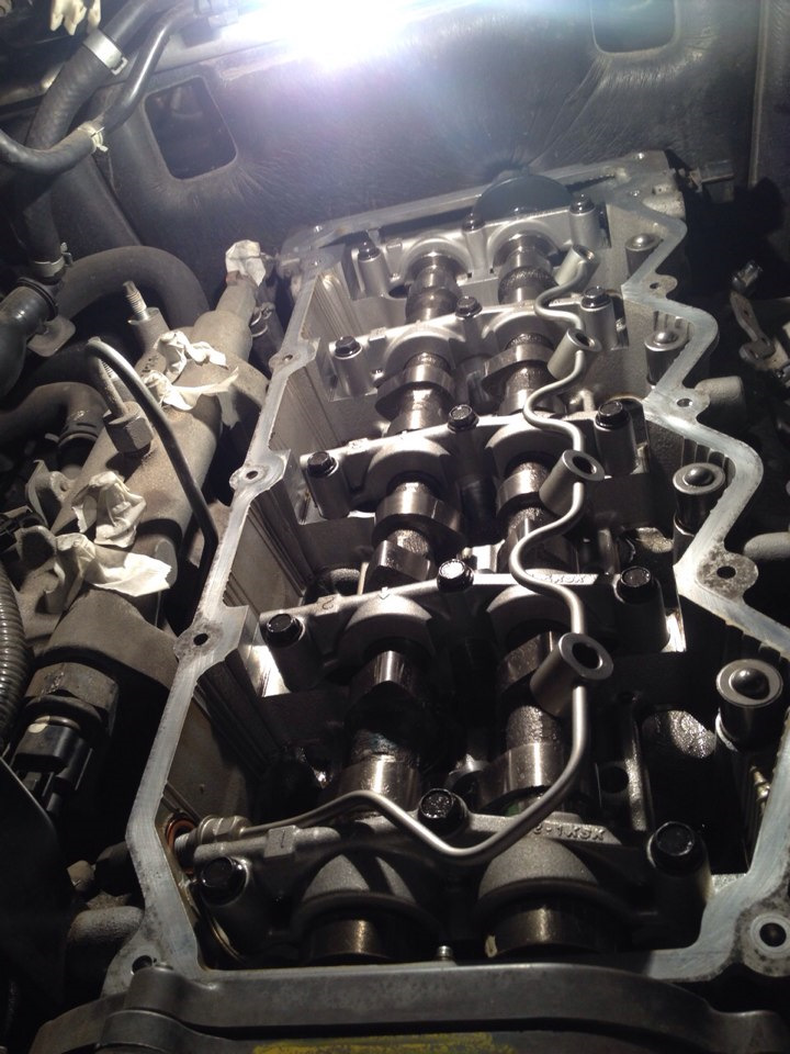

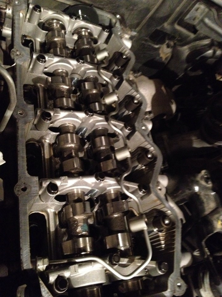

Аккуратно снимаем клапанную крышку, что бы грязь не насыпалась в головку.

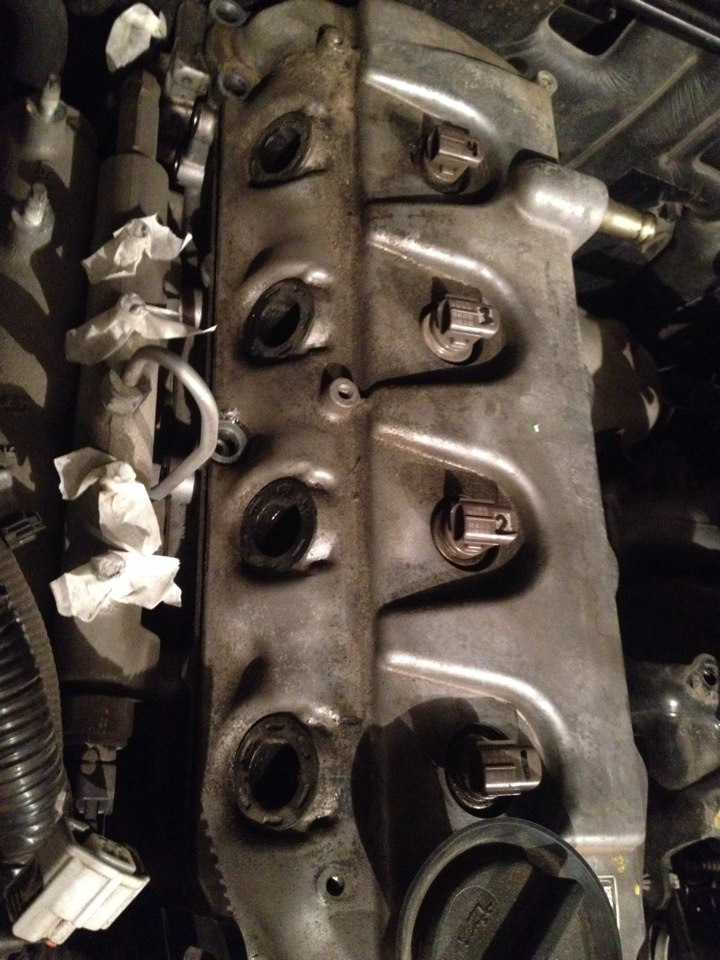

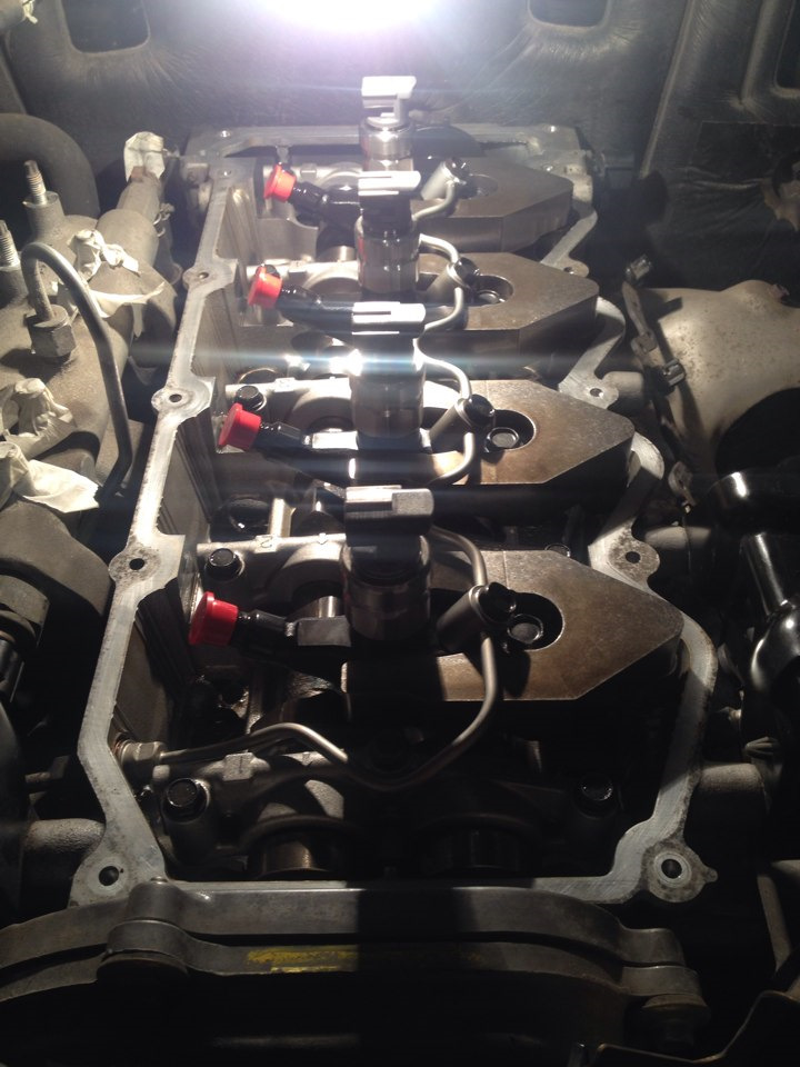

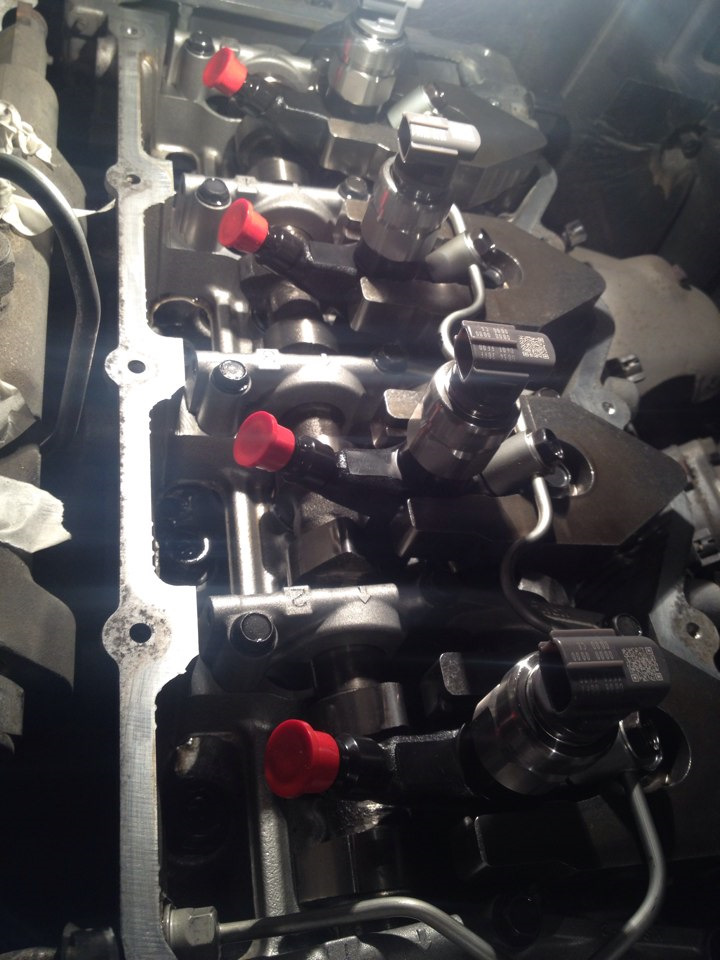

Ну вот мы и добрались до форсунок !
Откручиваем ключом на 12 болты магистрали обратки, что подходит к форсам, при вытаскивает болтиков будьте аккуратны, не уроните алюминиевые уплотнительные колечки в нутрь.
Ославляем гайку подачи магистрали обратки ключиком на 14, при этом придерживаем контргайку ключом на 12, она находится на внутренней стороне головки, и чуть-чуть отводим трубочек от форсунок, чтобы мы могли вытащить форсунки.

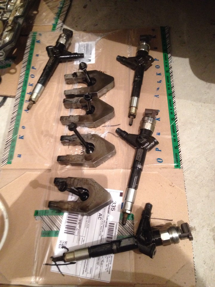

Отпускаем болты форс ключом на 12, и вынимаем кронштейны, что держат форсунки.

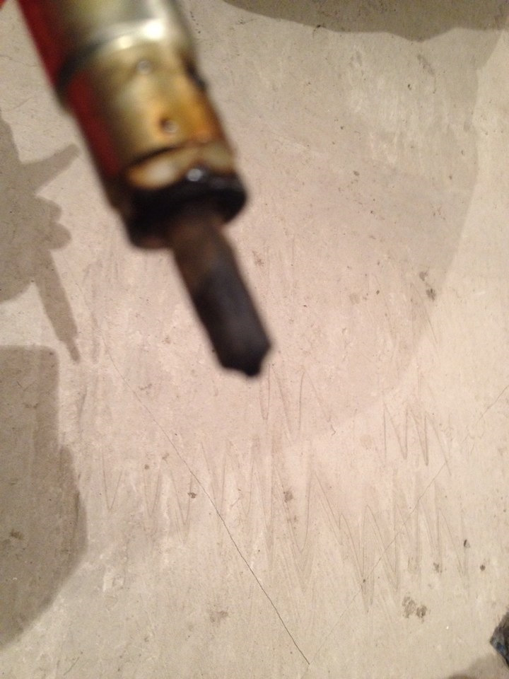

Аккуратно извлекаем форсы из колодцев, при этом стараемся не уронить медные колечки на носиках форсунок.

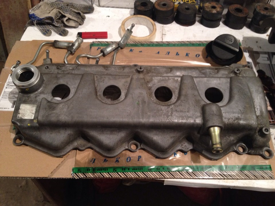

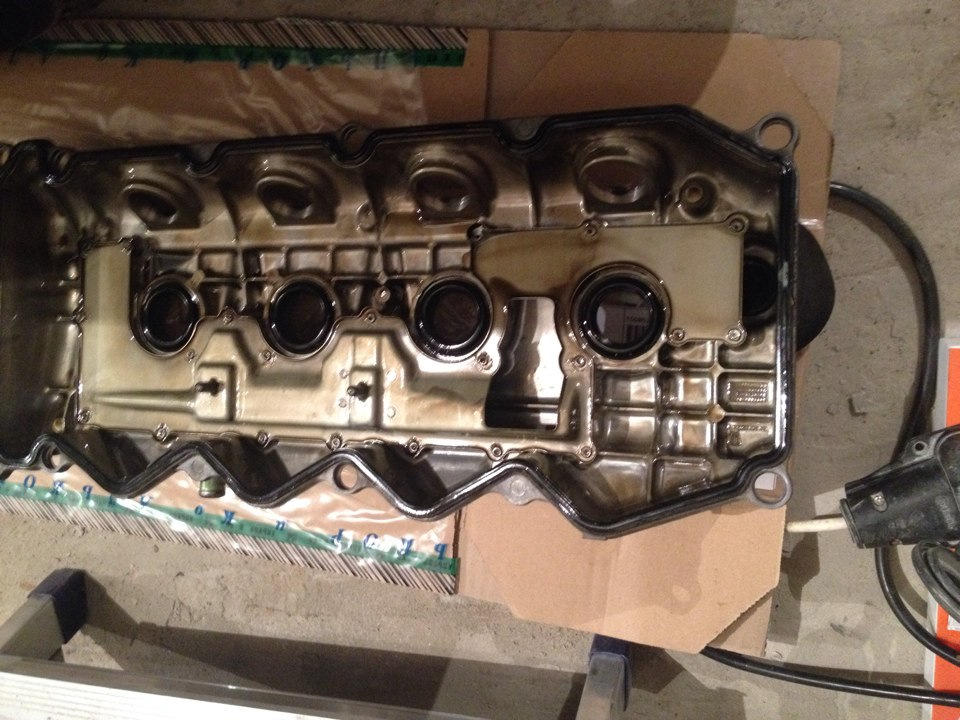

С разборкой все, переходим к мытью клапанной крышки и установки в нее новых сальников.

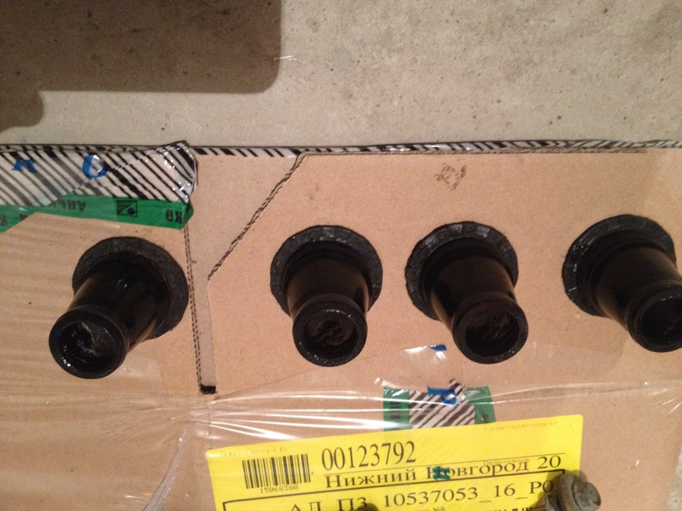

Сальники запрессовываются с помощью подходящей втулки.
На заводе их сажают на какой-то спец клей, дабы они потом не выскочили из своих посадочных мест, я посадил на момент и накернил каждую в 4-х местах с помощью дюбеля, теперь их точно не засосет внутрь.

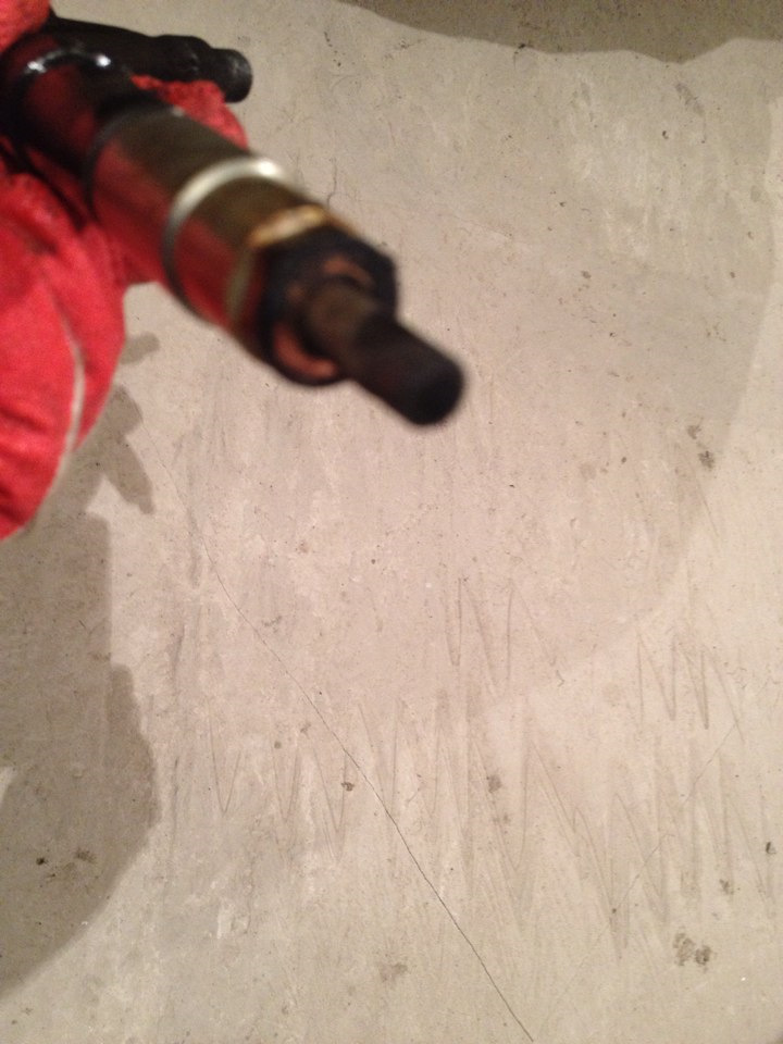

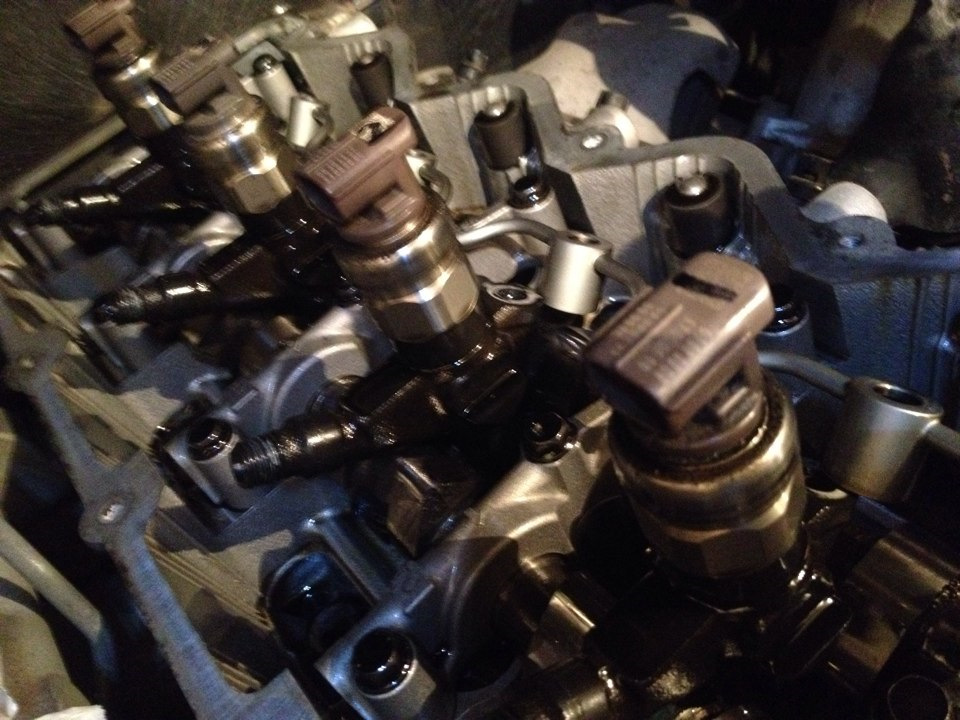

Одеваем на новые форсунки резиновые колечки и медные кольца на носик, медные кольца намажьте тонким слоем литола, что бы они прилипли к форсунке и не упали во время опускания форсы в колодец.
Посадочное гнездо форсунки тщательно вычищаем с помощью отвёртки с намотанной на нее ветошью.
Вставляем форсунку на место до характерного щелчка.
Устанавливаем кронштейн форсунки и убедившись, что все село на свои места, затягиваем, но не перетягиваем.
Одеваем алюминиевые, сдвоенные колечки на магистраль обратки и прикручиваем их к форсункам, соблюдая момент затяжки !

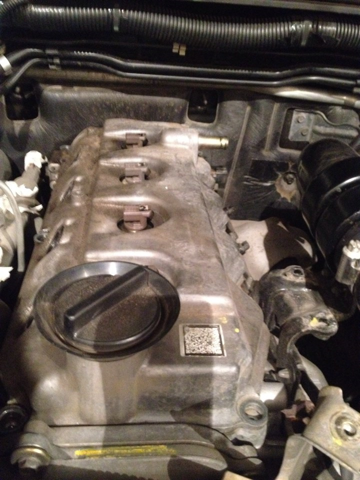

Ставим клапанную крышку не забыв нанести две полоски герметика у задней крышки двигателя.
Вставляем сальники сбоку, на входе трубок высокого давления и прикручиваем сами трубки.
Сборка всего остального осуществляется в обратной последовательности.

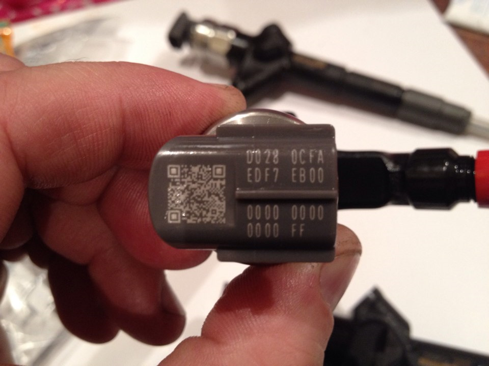

Не забудьте переписать заранее все номера форсунок с верхней крышечки, для последующей прописки их калибровки в авто, с помощью диагностического компьютера.

DCRI 105650
В том то и дело что все кроме номеров форсунок, а родные были 16600EB300 ?
ты очень не внимателен !
в первой части где написаны все номера колечек и резиночек, в низу этого списка есть номер форсунок.
Не помню какой был номер с завода…

Прописать форсунки в ECU можно имея самый простой kline адаптер (например vagcom 409 за 300р) и бесплатную программу TECU III. А на новых форсах ни каких испытаний делать не надо. Все написано на разъеме. Это после ремонта форсунки новоые коды генерироаать надо

Оборудование нужно, как без него тв их пропишешь, каждую форсунку забиваешь номер и адаптируешь потом.
Речь о том и идет, что из оборудования достаточно vag com 409 за 300 руб.
