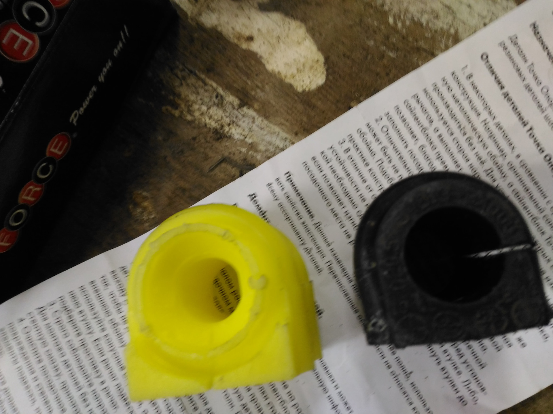

Ранее писал, что приобрел стойки стабилизатора и втулки полиуретановые Точка опоры. Ну, если со стойками все нормально, то со втулками не попал. Подсмотрел у кого-то в БЖ партномер, но он оказался не тем … Ну да ладно … Поменяю позже … Правильный номер, кстати, 12012711.

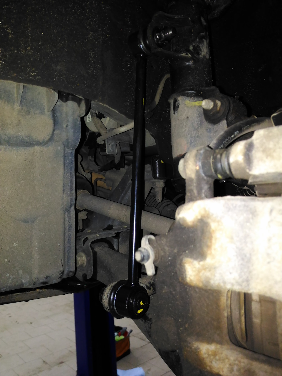

Для замены стоек и втулок потребуется всего 3 иинструмента. Ключ на 17, головка на 17 с трещеткой, головка на 14 для втулок. Пишут, что удобнее длинной головкой, но у меня и обычная все достала.

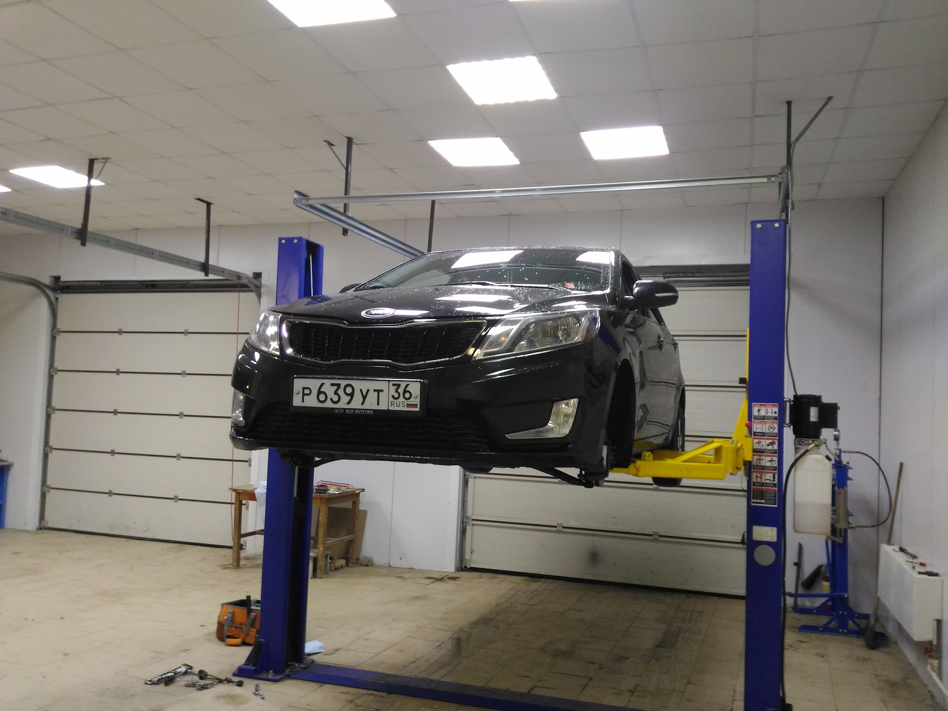

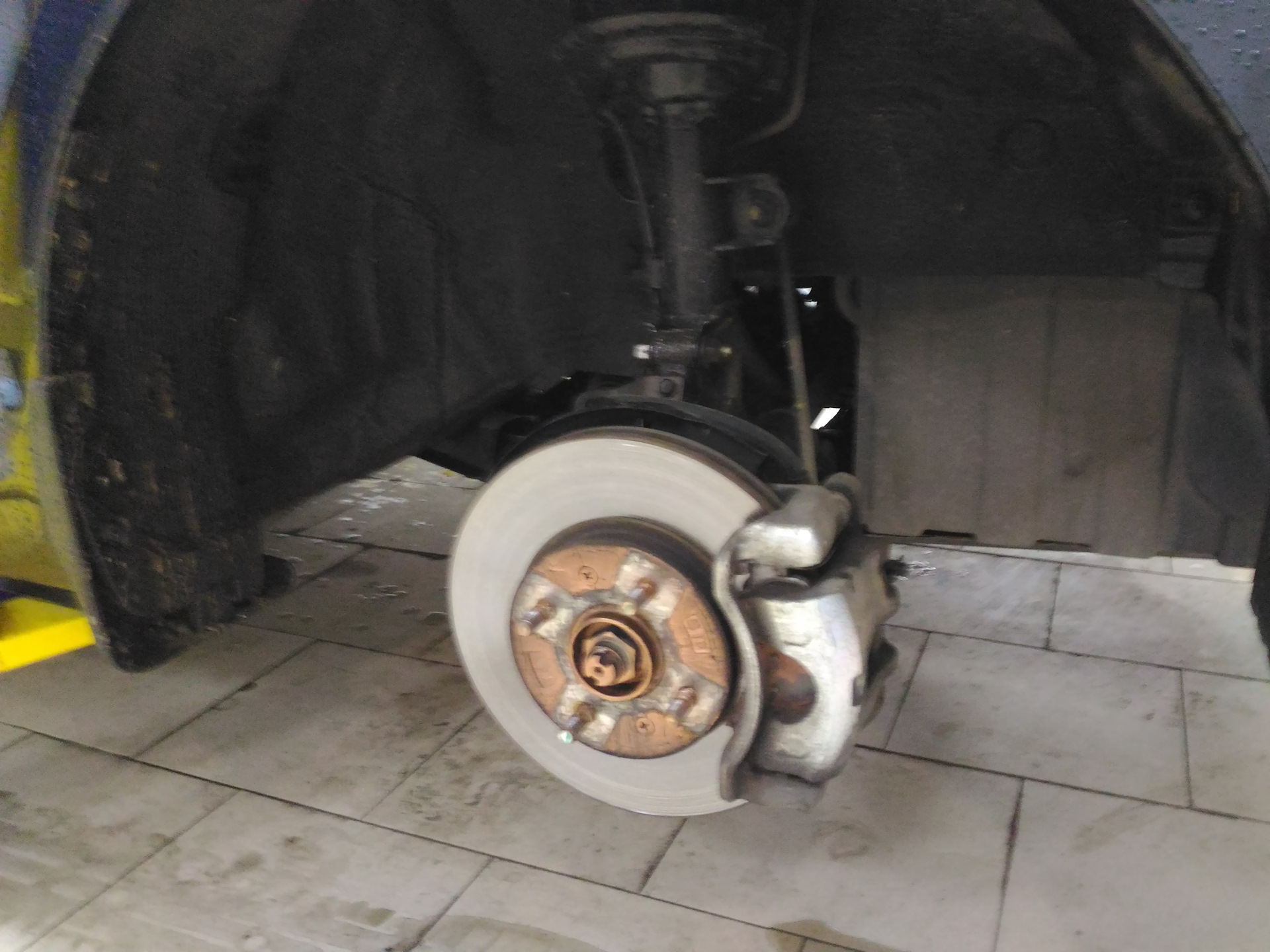

"Вешаемся" на подъемник, снимаем колеса
Откручиваем стойки стабилизатора …

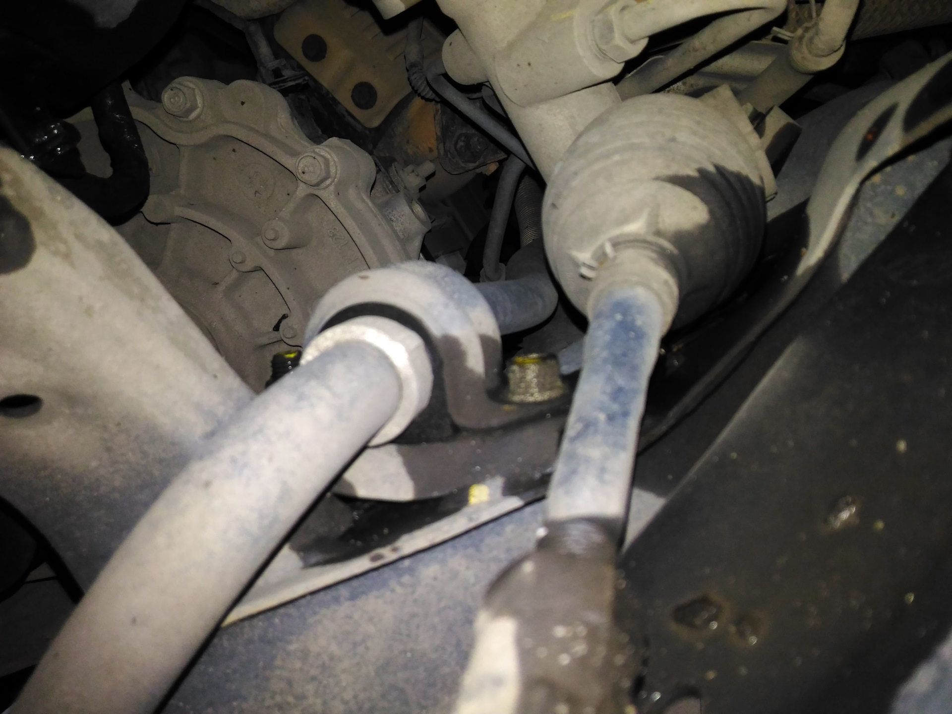

Далее вставка про втулки …

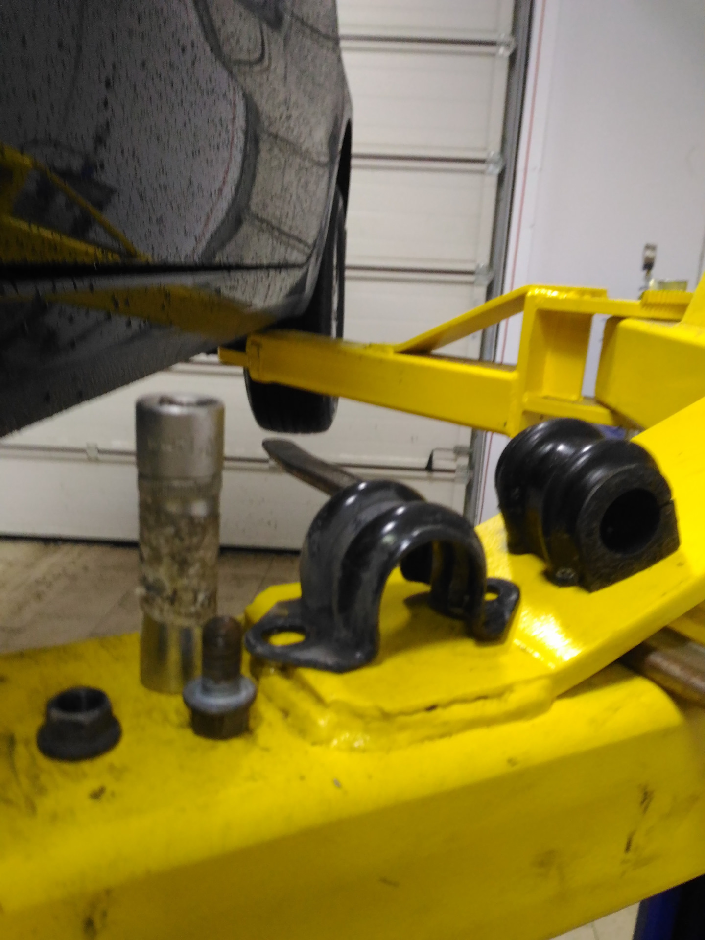

Выворачивам поворотный кулак, чтобы не мешал пыльник рулевой тяги и откручиваем скобу втулки стабилизатора.
Поддеваем скобу монтажкой снимаем втулку со стабилизатора и все …
Собираем все в обратном порядке …
Мне не повезло и втулка от Точки опоры не та …

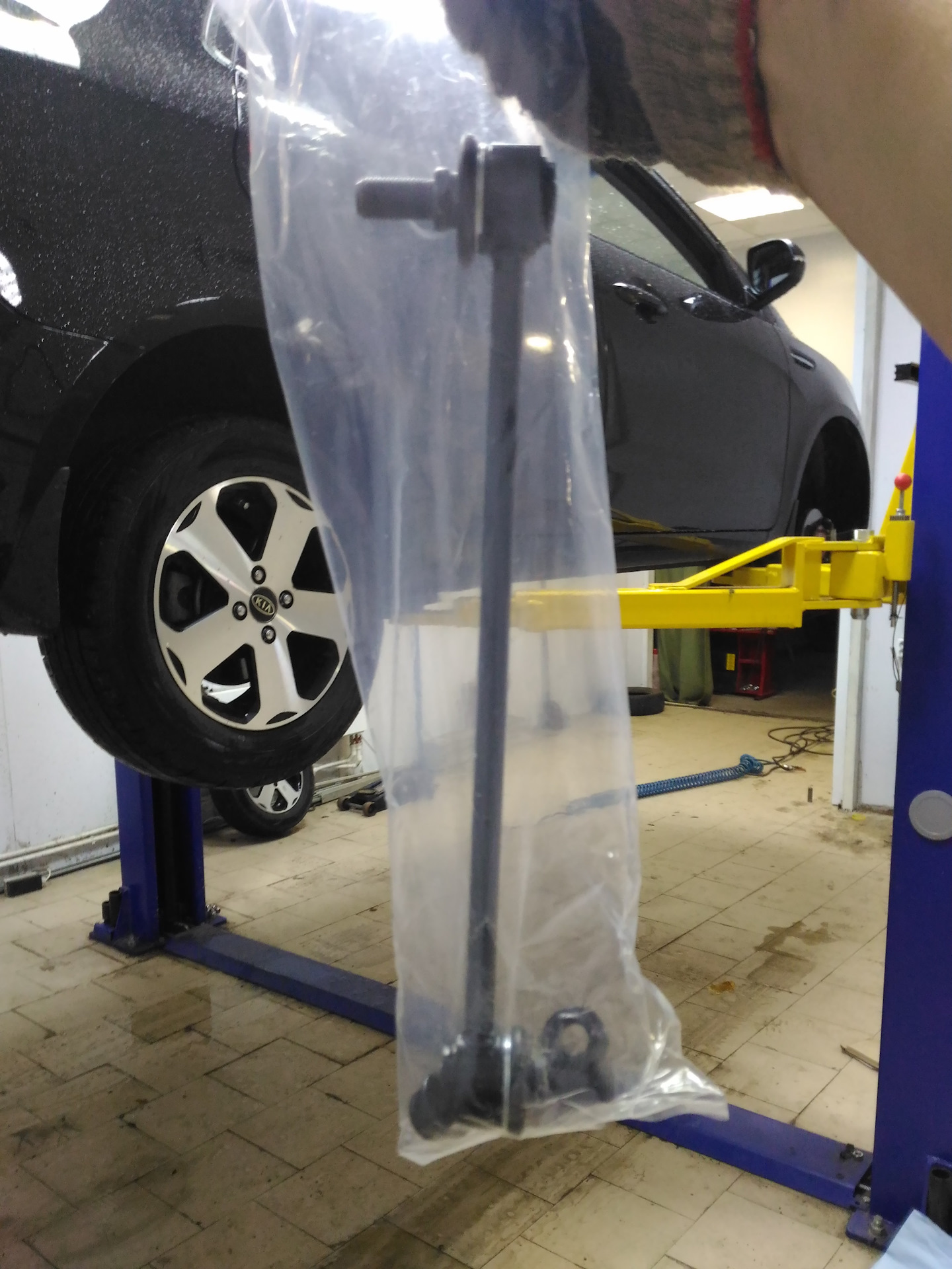

Продолжаем менять стойки стабилизатора.

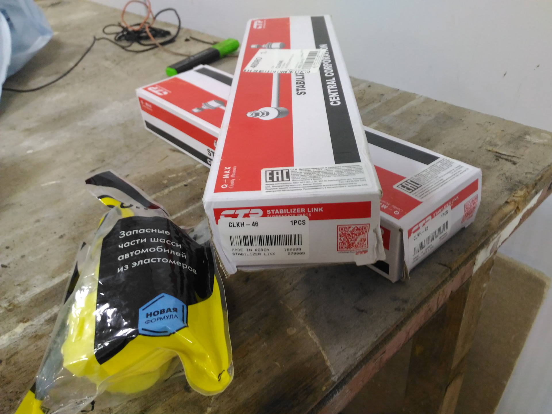

Выравниваем ступицы и прикручиваем новые стойки от CTR.
Прикручиваем и смотрим, чтоб пальцы стоек были перпендикулярно шарниру …

Почитал отзывы о полиуретане и передумал его себе ставить. Заказал обычные резиновые OEM втулки — 54813 3X000

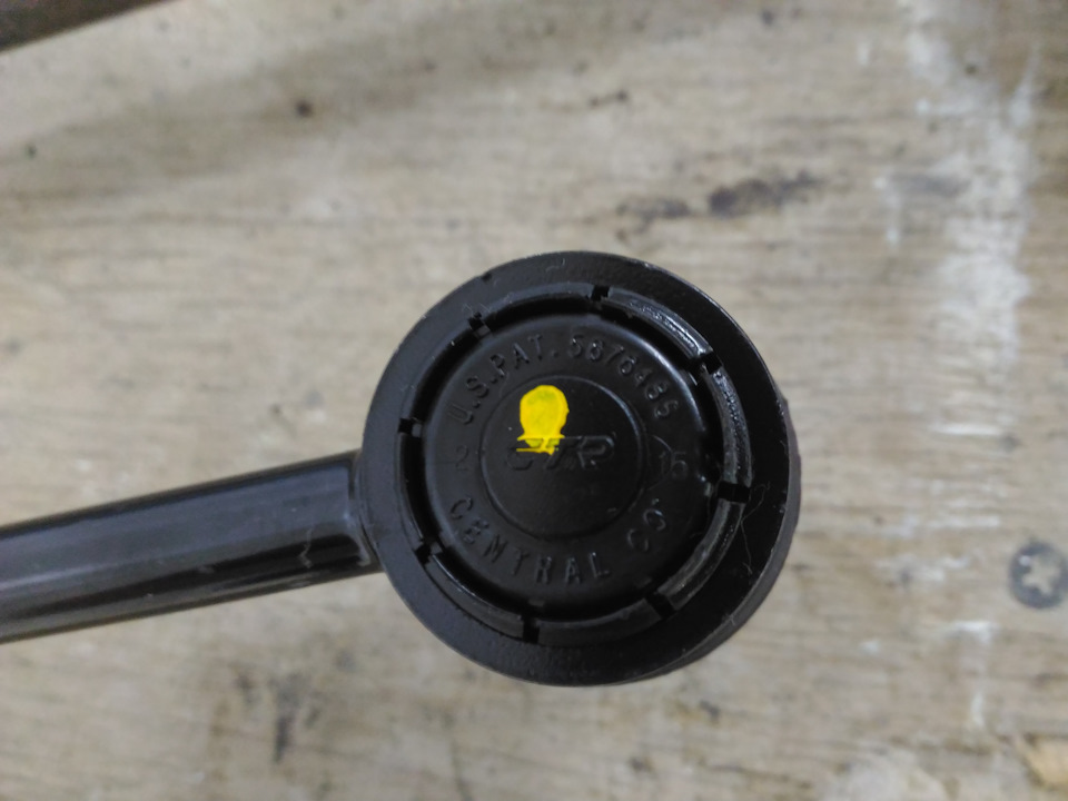

Номер каталожный стоек стабилизатора не помнишь?
CLKH-46
PavelZaycev
На 4-м фото на коробке

спасибо. а вот с втулками я походу тоже пролетел. что они вообще никак не подошли?
Абсолютно не те
ArtDzhin
Одинаковые
может на рестайле они другие. ладно дождусь как пришлют-разберу сравню
