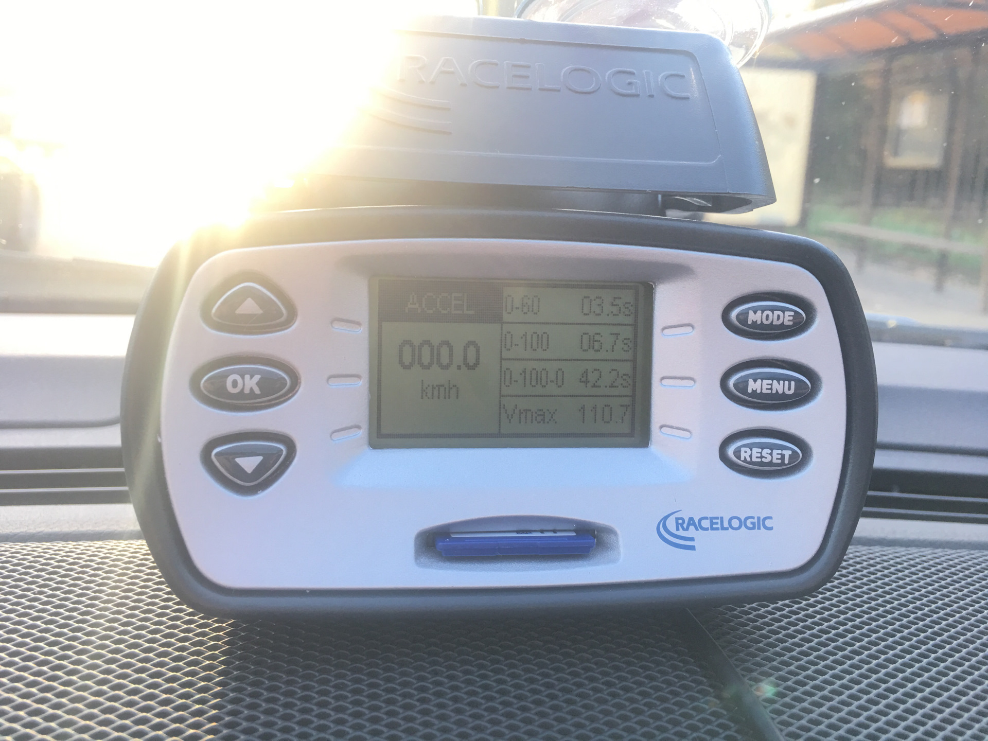

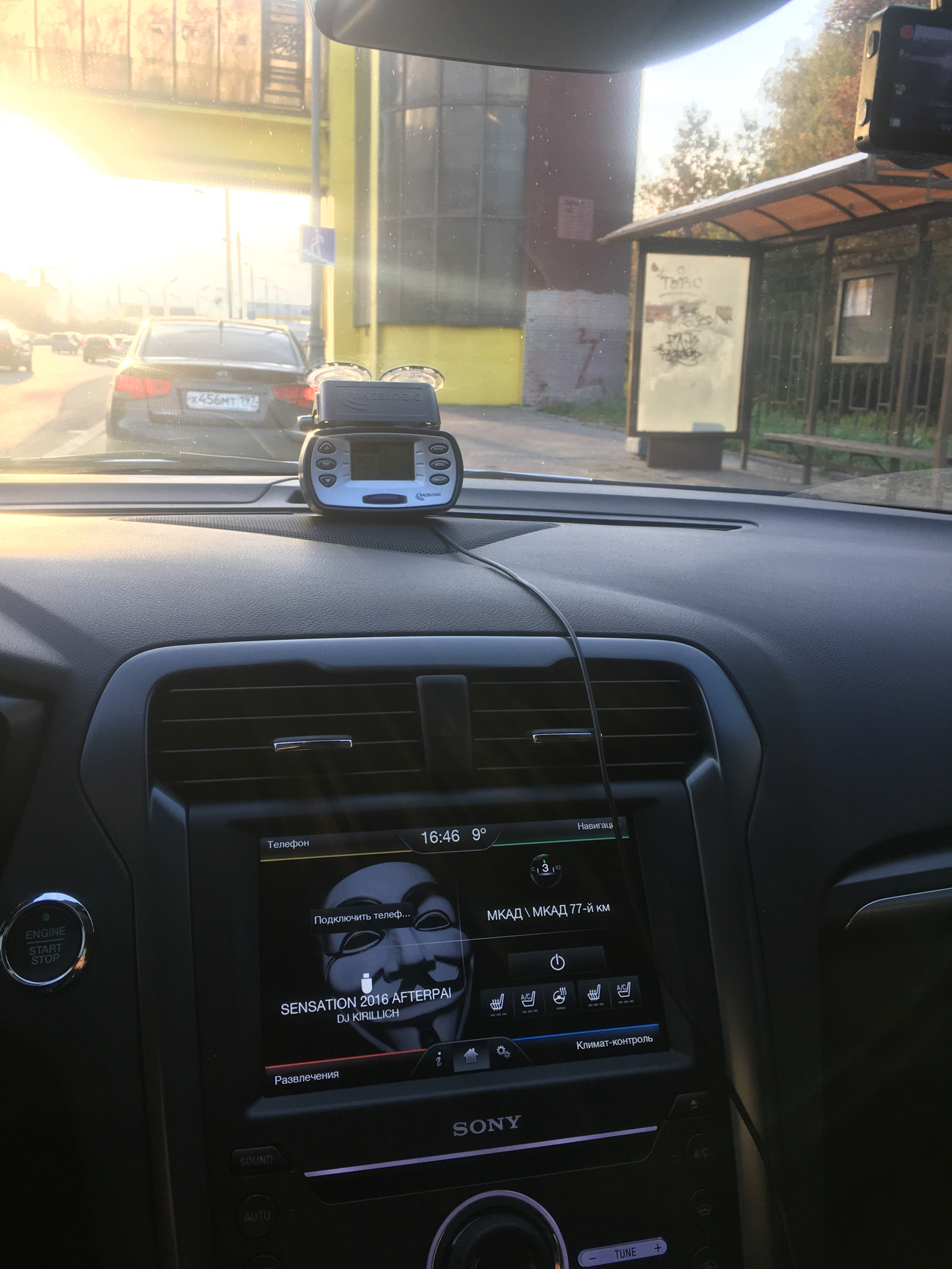

Приветствую всех ! Сегодня очень хороший день, т.к. ожидаемые мною цифры после чипа получены и доказательство тому, недавно приехавший в мои рученьки новенький racelogic . Как писал ниже пост, замер по приезду прибора не удался — был дождь и передняя ось прыгала на мокром асфальте . Но сегодня солнышко, асфальт подсох и маска прям рвалась в бой ! На том и решил, поехал в гараж, выгрузил багажник с запаской, подкачался до 2,4 атм.
На старте :
АИ-98 3/4 бака,
1 человек в машине,
чип 240---> ≈ 262,
температура за бортом +6,
влажность ≈70-80%,
воздушный фильтр 14 тыс км,
масло не менял еще, ТО через 2 недели .
С 1 педали .
В режиме D — 6,7 сек.
В режиме $ — 7,3 сек.
Резюмируя, я доволен, черт побери 👍🏻💪🏻

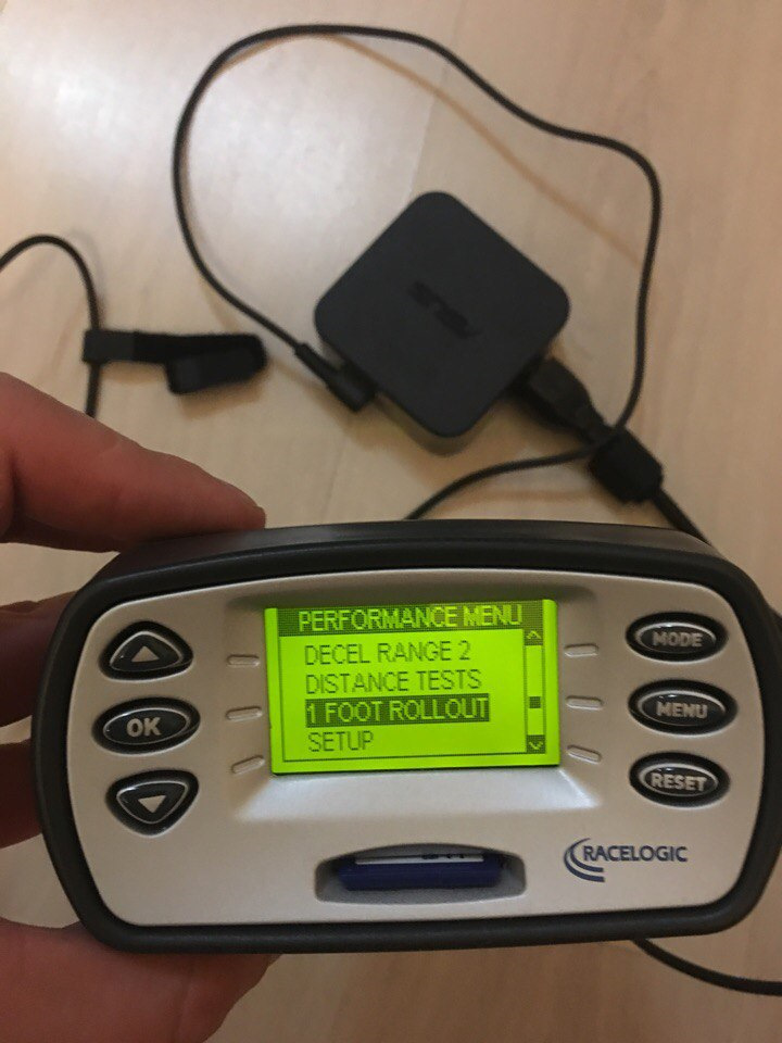

Когда мы измеряли, роллаут отключали?
Нет
Nikozloff
у меня роллаут выключен . Сразу снял галку, что бы заранее не обнадеживаться
Еще бы лог посмотреть, какой уклон был, или не было
Где его посмотреть, подскажи, Не все еще проюзал, уклон, это в гору или с горки )) Кстати, идея, заезжаешь на лыжню для трамплинов и ииееееххаааа ))) Дорога была идеально ровная, новая хорда 5 полос в Москве, только построили . Ждал, пока она высохнет .
Через программу а комплекте, только замер надо на карту памяти сохронять
Программы в комплекте у меня не было, увы . На карту по умолчанию сохраняется ? Завтра карту в картдрикдер на работе воткну, посмотрим .
Нет, в меню надо включить что бы сохроняла
