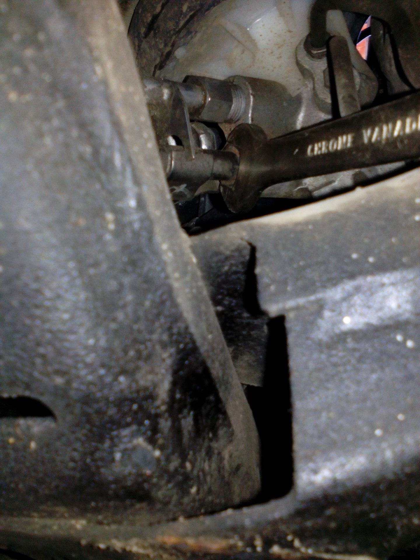

Подобраться к месту демонтажа трубки из рулевой рейки можно только сзади. Ключ на 17, затянуто не сильно (21 Н.м по мануалу)
Затем открутил хомут крепления трубки к подрамнику. Крепится болтиком (ключ на 10).

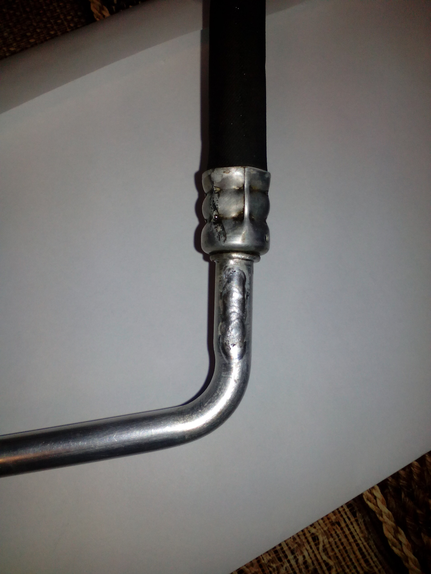

Путем опрессовки в ванне определил где "собака порылась". И это место оказалось не под хомутом, на что грешил вначале, а вот здесь
На первой фотографии это слева сзади. След от механического воздействия на месте входа металлической части в резиновую, очевидно остался от складского хранения, так как получить такое во время эксплуатации проблематично, в том месте рядом с трубкой ничего нет и не было. А отверстие образовалось в месте возникновения коррозии. Подозреваю, что это дефект материала трубки, который со временем вылез в такую "бяку".
Далее было посещение специалиста, который аргоновой сваркой наложил симпатичный шов всего за 300 руб.

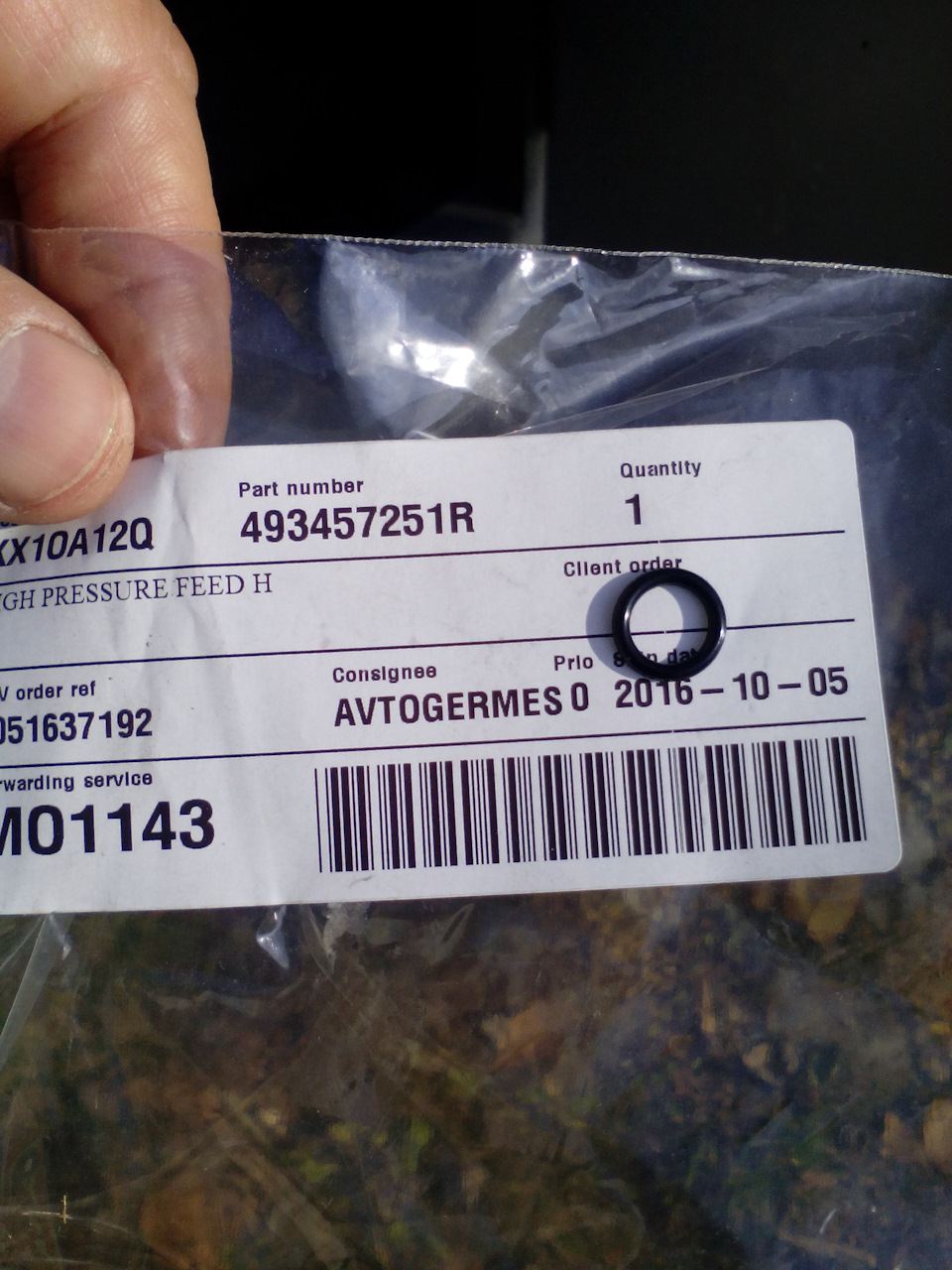

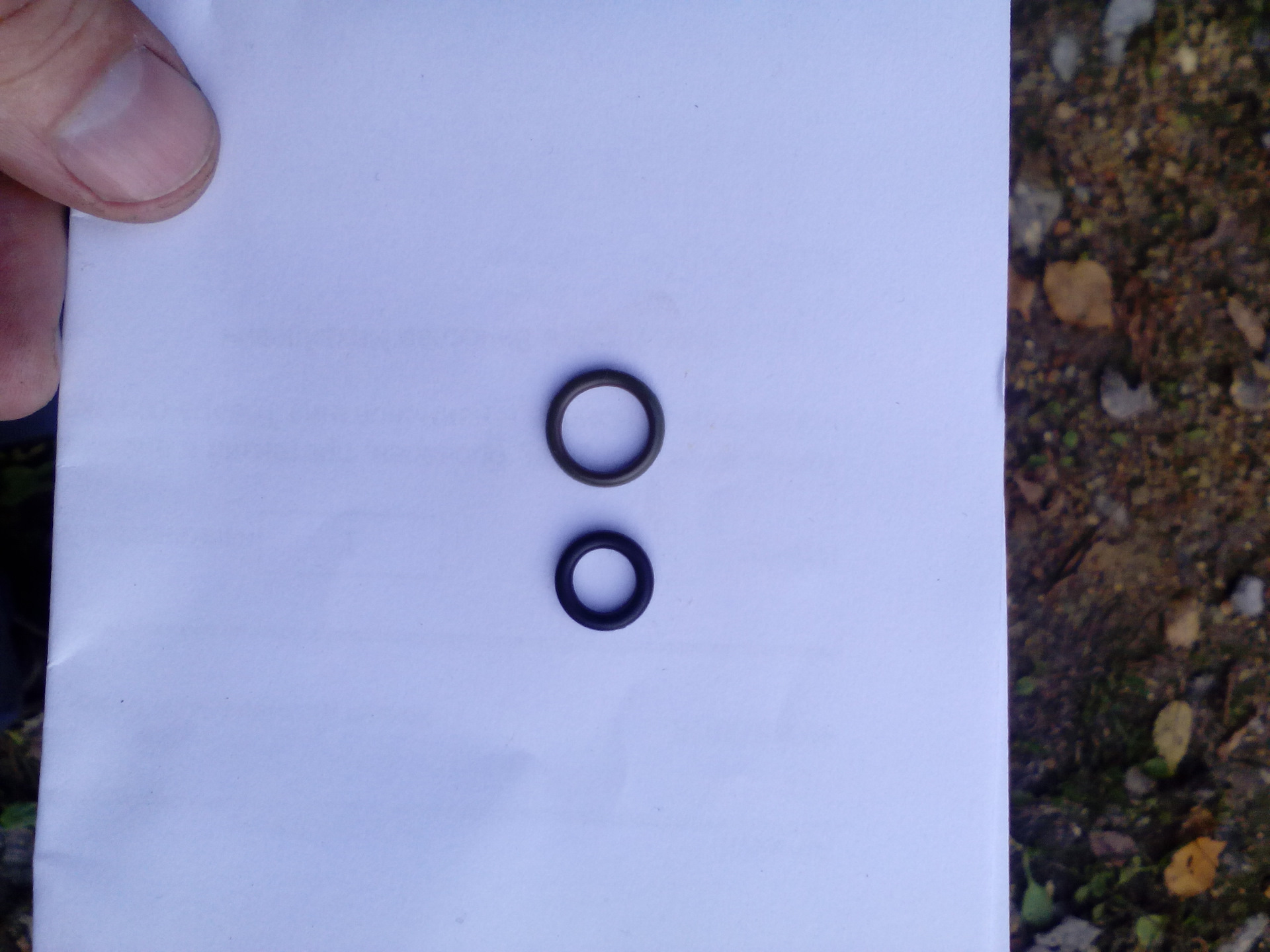

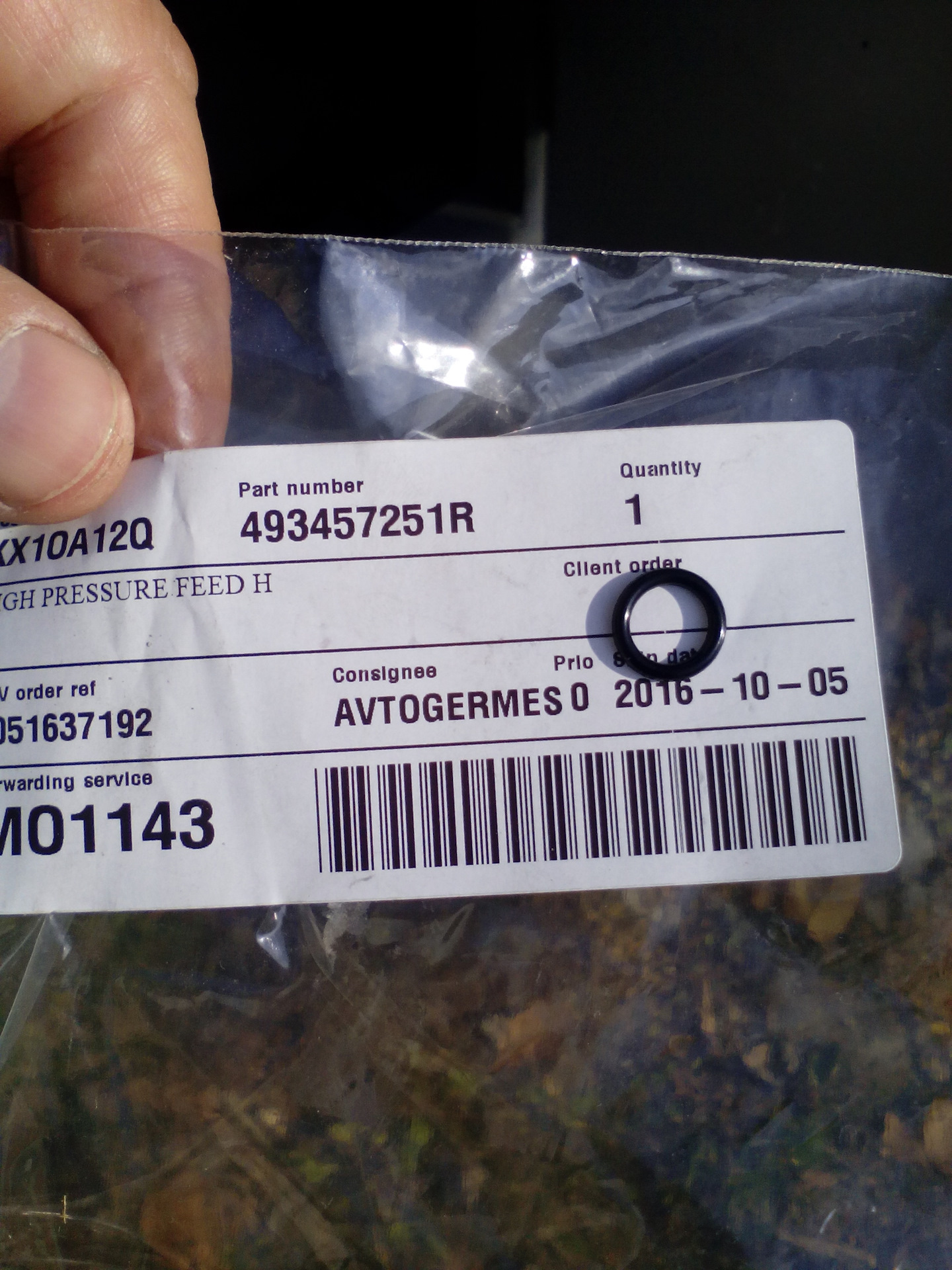

Далее все было установлено на место. Небольшое замешательство вызвало несоответствие размера "родного" уплотнительного колечка и вновь приобретенного (сверху "родное")
Не стал париться, поскольку оно резиновое, то без проблем наделось на трубку.
Кстати, когда получал колечко в "Автодоке" ребята достали коробочку с аналогичными колечками разных размеров, взял про запас еще три штучки похожих размеров по 10 рублей.
