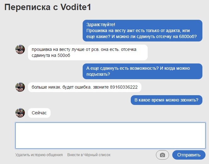

Мы уже заезжали с Goxan, и я допустил, что такая печаль возможно из-за его машины, а не чипа. В субботу вечером приехал к Vodite1, предварительно замерившись рейслоджиком на стоке.

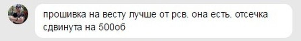

На весту у него есть несколько прошивок и RSW, на его взгляд, самая лучшая. Отсечка сдвинется на 500об. (запомним этот момент).
RSW мы и залили…

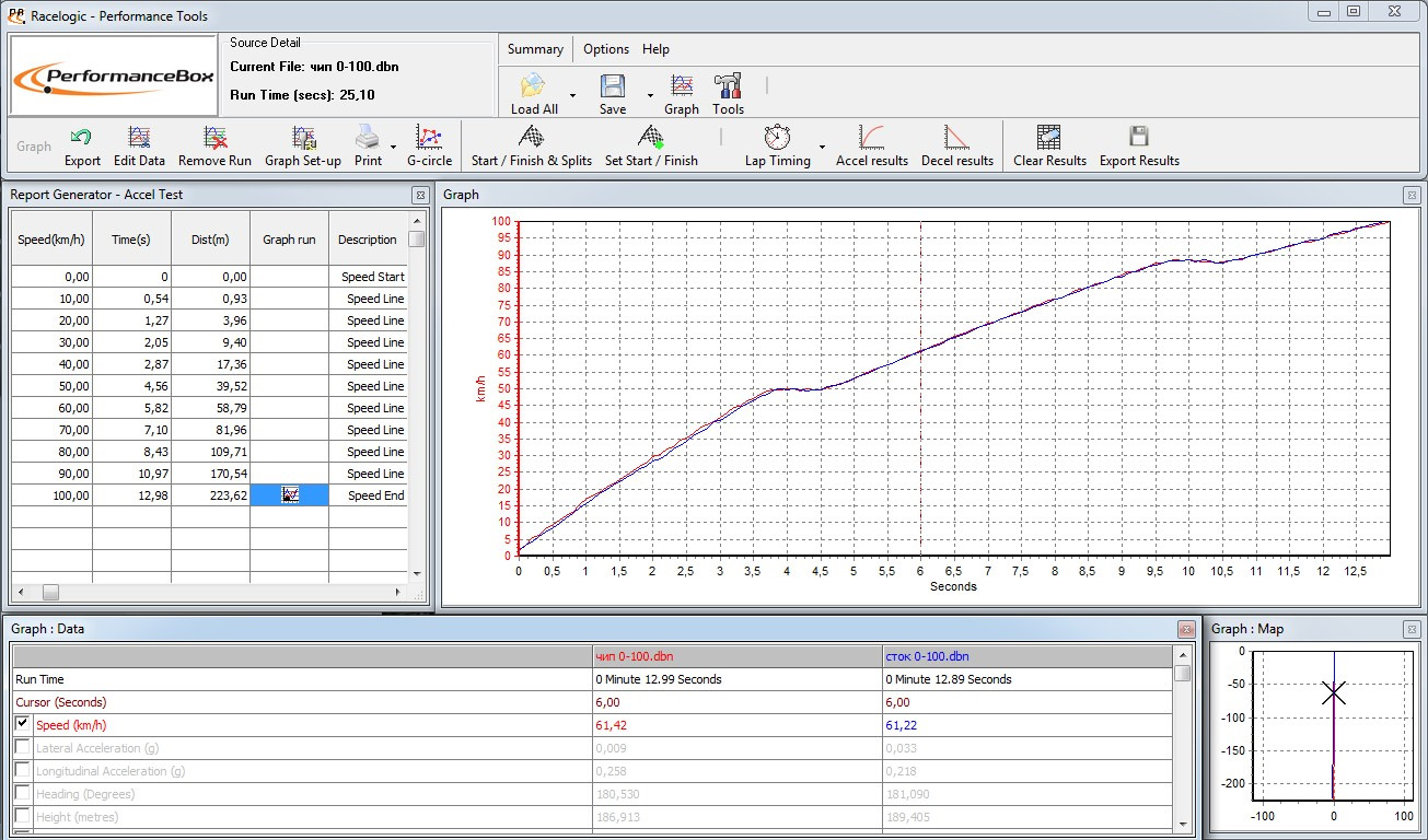

Первый привет от подольского данилы-мастера — отсечка ни чуть не изменилась.
Второй — 0-100 12.98 сек.
Ну и третий. Приехав домой, посмотрел логи лоджика, и конечно наложил график стока и нашего мегачипа
Здорово правда? Но ведь "Ребята отметили двухсекундную разницу в разгоне в пользу тюнинговой программы"!
А где обещанный сдвиг отсечки?
Единственное изменение — педаль газа. Дроссель открывается полностью где-то на половине хода, дальше давить смысла нет, ничего не меняется. Прошил педальку )
Вот это вау все прошитые и испытывают, рассказывая о лучшей отзывчивости на газ и лучшей тяге с низов )

На следующий день набрал Андрею и сообщил что хочу откатиться в сток. Приехал, и пока заливалась заводская прога, я узнал много нового о нюансах эксплуатации новых автомобилей (к сожалению звук ужасен, более-менее слышно только в наушниках).
Весь диалог записать не удалось, регистратор старый, аккумулятор быстро садится. Самый трэш с 5-ой минуты
"машина еще не обкатана", "форсунки не работают на полную" и "не обкатаны ступичные подшипники с резиной". Все ясно )
После этого я предложил вернуть деньги, услышал отказ и спросил не боится ли он негативных отзывов. Андрей ответил нет и стремительно удалился.

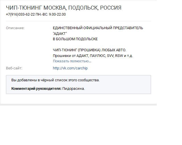

А что если в "АДАКТ" adact2.ru/ написать, как их представитель официальный их на самом деле Представляет)))
какой-то не очень официальный представитель.
Да, я его тоже на официальном сайте не нашел.
На официальном сайте только Pro, кто по 2000 руб башляет в месяц за это. А так должны выдавать сертификат на прошивку с кодом проверки, это и есть гарантия.

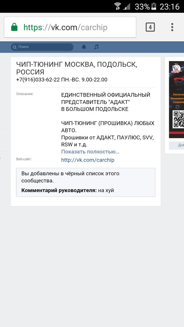

В продолжение работы чип тюнера с негативными комментариями.
Вот его страница в контакте vk.com/carchip
Я смотрю культуры ему не занимать )
Neos83
Это детский сад, просто… Такое ощущение, что администрированием (руководством) групп/сайта занимается школота некультурная и необразованная…
Да вроде взрослый мужик 37 лет, а ведет себя…
Репост, нефиг людей на@бывать!
Привет. Растолкуй про эти графики с рейс лоджика, а то второй раз смотрю их у тебя и не вкурю: graf data и graf map что по ним видно
И есть ли графики по оборотам на которых переключался + где видно какая отсечка у тебя? 6200 должно быть ?
В graf data отображаются значения в выбранный момент времени (вертикальная прерывистая линия на графике). В graf map показывает местоположение авто и его траекторию, туда можно наложить карту гугла.
Графиков с оборотами к сожалению нет. Отсечка на 6000.
