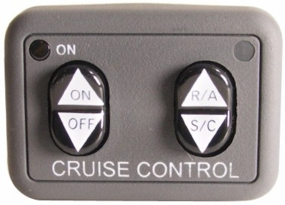

На КК проехал более 3500 км.Именно проехал на КК, а не пробег после установки КК.
Работает — меня устраивает. (прошу обратить внимания меня устраивает)
Плюсы думаю очевидно, не буду на них останавливаться.
Недочеты:
1. При фиксации скорости происходить донабор скорости на 5 км/ч. С разработчиком хотели вылечить проблему, у него есть готовая прошивка для этого, у меня уже куплен программатор. Но все никак у меня не доходят руки (видимо уже не дойдут). Поэтому дело привычки фиксировать на 5 км/ч скорость меньше и недостаток кажется уже просто правилом эксплуатации.
2. Не всегда срабатывает индикатор включения системы КК. (не загорается светодиод) Лечится банальной пропайкой. Но тут уже проявляется моя лень.
Ссылки:
1. Разработчик блока КК и любитель изолентных Енотов Андрей
2. Дизайн кнопок и маляр от бога Андрей
3. Производство пульта управления КК моя работа по схеме от andrik80 и с деталями из радиомагазина.
Всем большое спасибо, надеюсь информация будет кому-то полезна.
