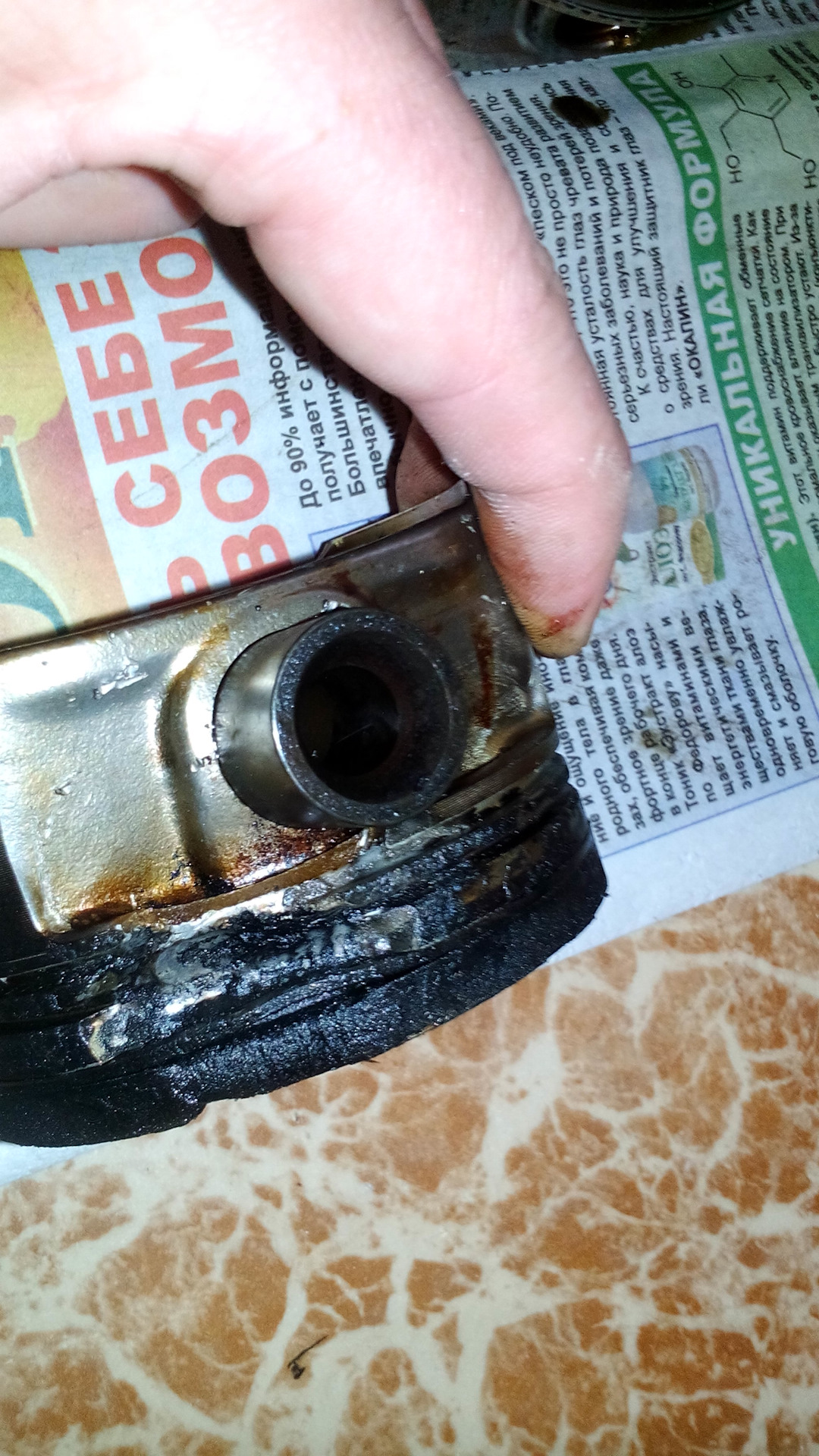

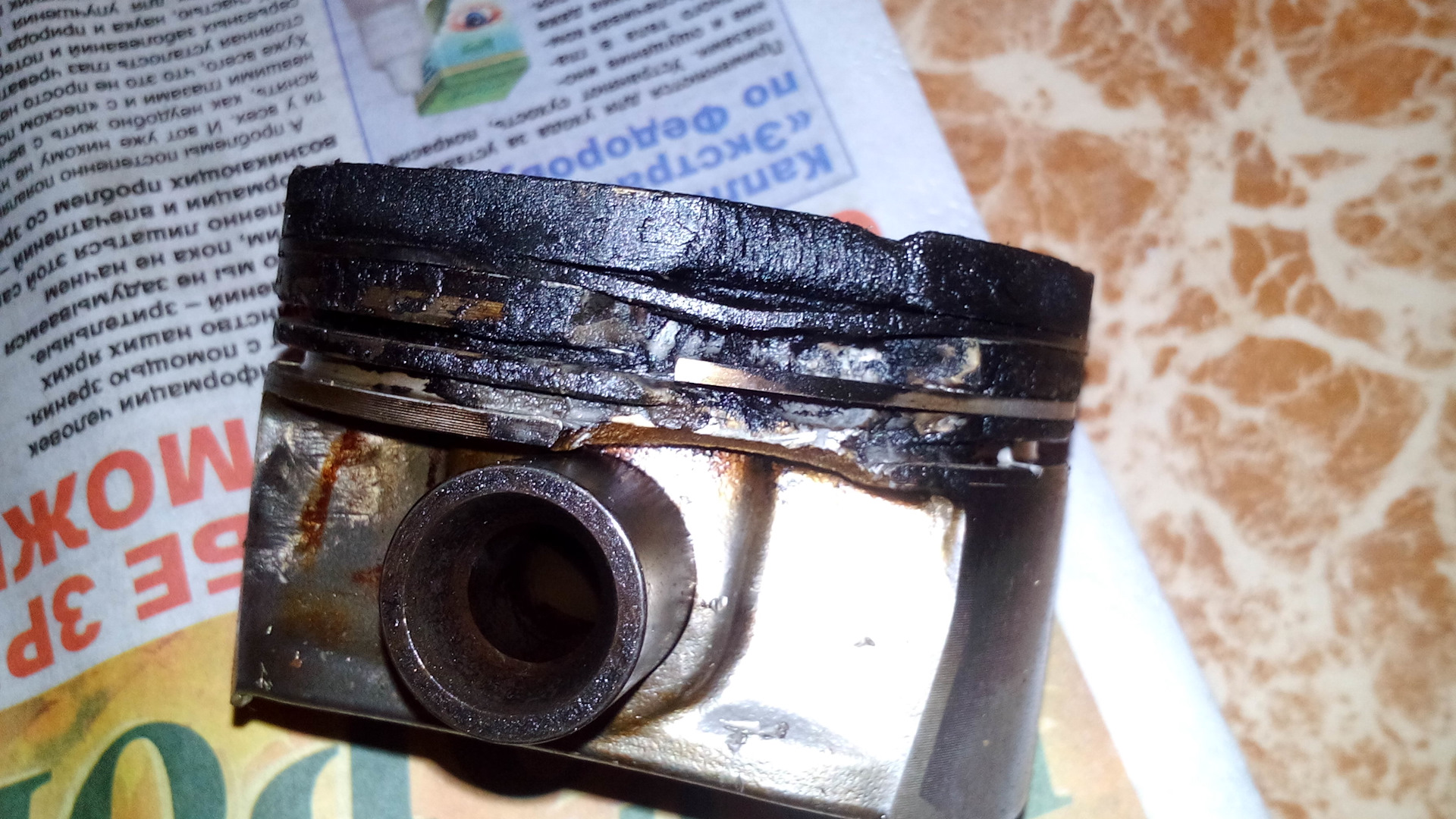

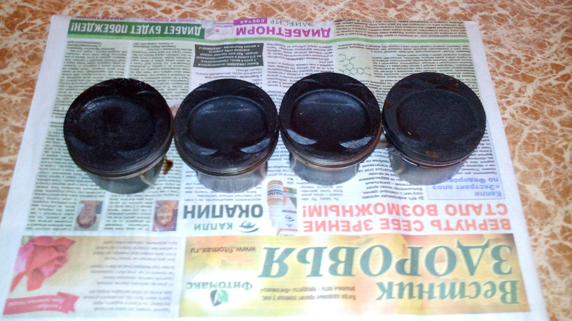

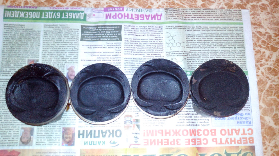

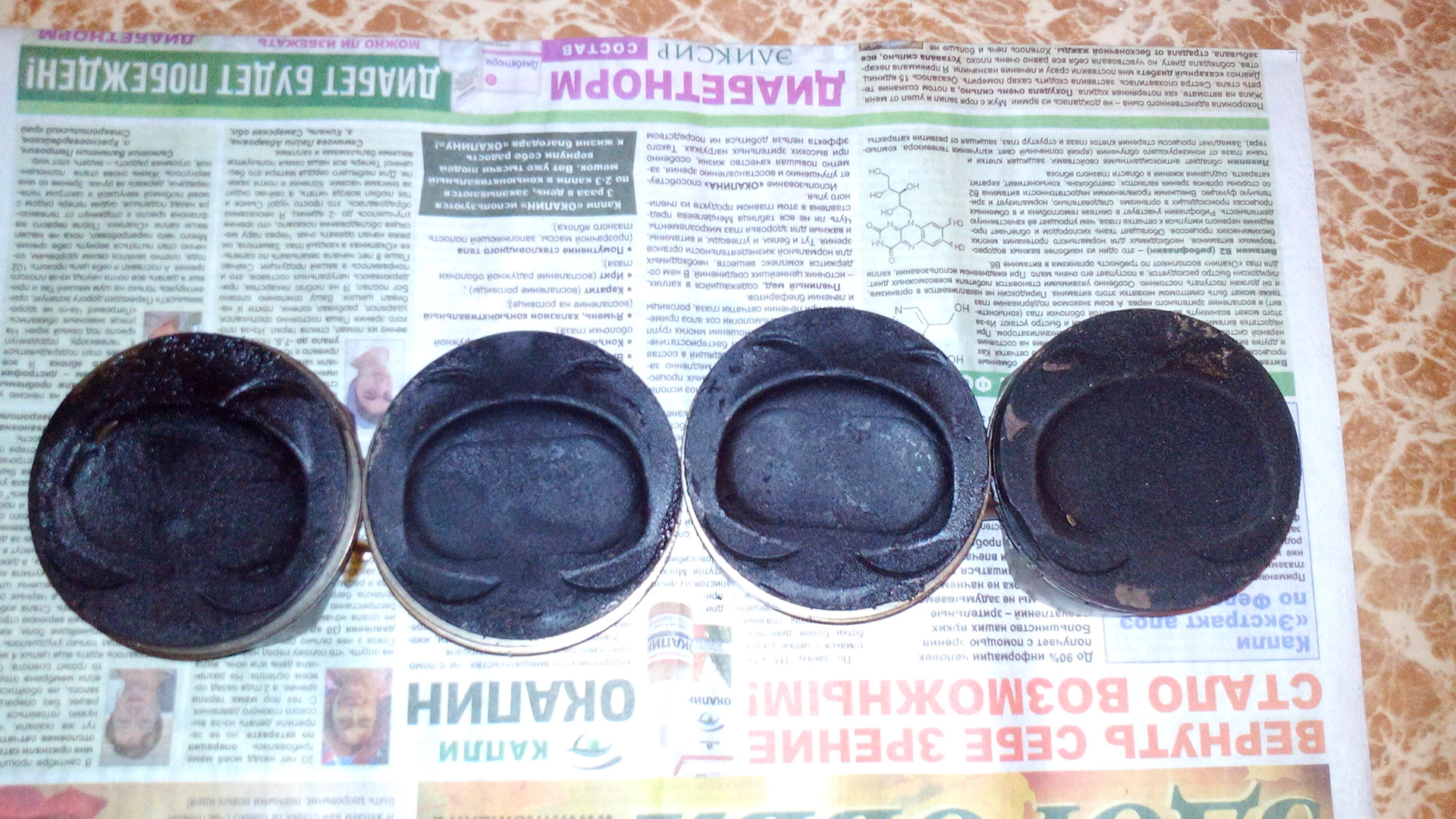

Когда писал о прогаре поршня и капитальном ремонте. Не выложил фото поршней. Нагар на всех поршнях и как раз прогоревший поршень. Если кому интересно как это выглядит)
И заодно номерок порня который можно поставить в замен оригинальному не дорого.
Сразу говорю что не знаю как машина эксплуатировались до меня не знаю. Какое лилось масло и как часто менялось не знаю. Какой был бензин не знаю. Но судя по тому что после покупки сразу менял масло и оттуда вытекал гудрон, вывод один.
И по географии прежний собственник с липецкой области. А бензин там, судя по отзывам не очень.
Можете высказывать свои предложения по этому поводу, очень интересно кто что про это думает
Запчасти на фото: 40846600

Так по чем поршня(ковка ведь?) получились? За 4 штуки? Подумываю мож заранее поменять…не ждать прогара поршня…что еще менял? Кольца ну и т.д.
Кольбеншмидо вроде не ковка но они идут как улучшенные. Цена одного поршня с кольцами и пальцами 5-6.5 тыс рублей.прогара поршня может и не быть. Поэтому заранее я думаю не стоит это делать. Менялась цепь, натяжитель. Остальное уже честно не помню. Там список на лист а4. Там одних прокладок миллион. Но к замене обязательны. И ещё там много деталей на герметике. Нужно искать хороший. Иначе будет все подтекать. В частности поддон двигателя сидит на герметике. Если там будет течь то масла много уйдёт)

Есть фото маслосьемного кольца? Нового- старого … Вот по ним то и можно сказать улучшено или нет
Фото к сожалению нет.но вроде говорят улучшенный
В маслосьемном — отверстия стока масла ( сквозные) продолговатые ( большие) — это улучшенные если круглые маленькие = масложер

Нифига вы выдумщики…детонация не прожигант поршни, а разрушает, даёт трещины и выкрашивания. Здесь как и в других 1.4 битурбо…бедная смесь с маслом(колечки и поршнистарой конструкции.). + недостаточный теплоотвод+ лишний объём в камере при переставке поршня, это все и даёт выплавление, сказано- пересказано…а топливо у нас нисколько не хуже, чем надо, да, детонация бывает, но не последствия другие.
Такое ощущение, что ездили на 92-м.
На первый взгляд- последствия детонации. Некачественное топливо. Задиров нет, поршень "продуло" и масло тут ни при чем. При детонации в реакцию вступает весь объем топливной смеси в камере сгорания, резко повышаются давление и температура. Их значения гораздо выше нормальных. При этом сильно перегревается донышко поршня, тепло не успевает отводиться. Из-за высокого давления газы просто "выдувают" металл поршня в местах уплотнений(компрессионных колец). Что мы и видим на фото. Повторюсь- на первый взгляд!
Согласен полностью. Видать топливо лилось плохое.

На блоке цилиндров тоже задиров нет
Да это нормально, у меня у знакомого на 1,4 также прогорел поршень, масло менялось каждые 7 тыс, бензин 98, правда каждые 15 замена масла у официалов — это они во всем виноваты короче)
Ну как всегда, хозяин красавчик официалы косячат)))
