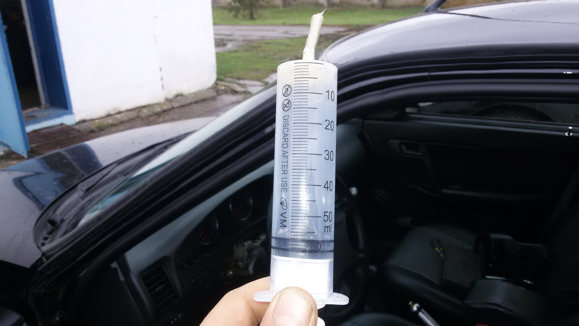

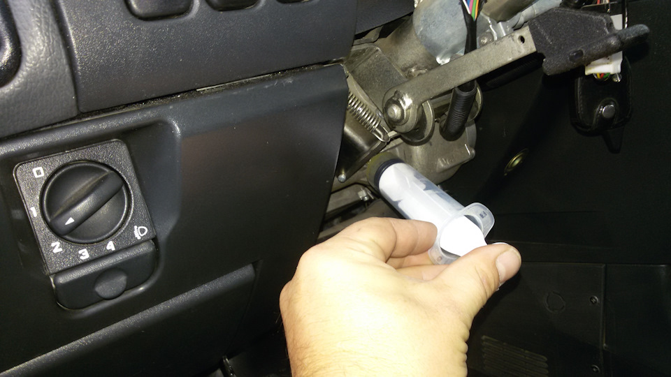

Наконец то Я добрался до ЭУР своего автомобиля. Стоит на Богдане ЭУР калиновский Махачкалинский. Типичная проблем- это закусывание руля на трассе при длительной езде по прямой. Залез в Калиноводовские посты как смазать ЭУР. Постов довольно много и они подробные, поэтому приготовил шприц, литол 24 цинк.

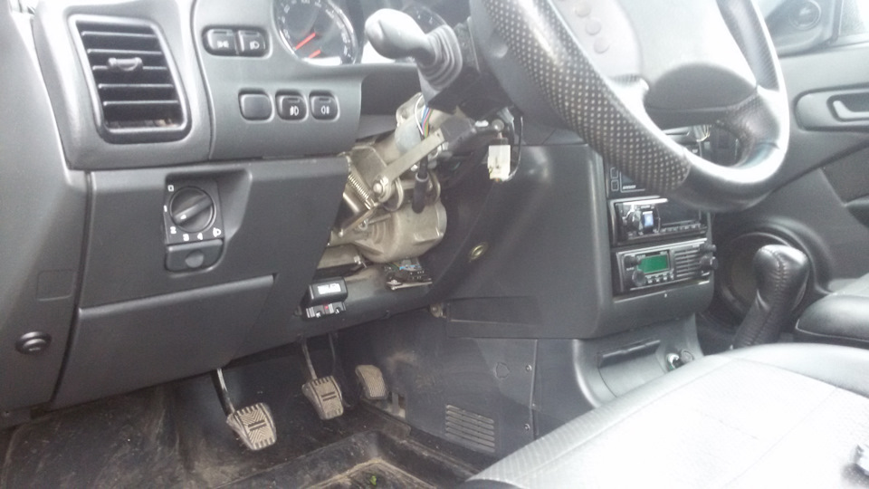

Преступил к разборке, снял кожух руля, приготовился откручивать всю рейку, чтоб добраться до болта смазки и ОПА- сюрпрайз:

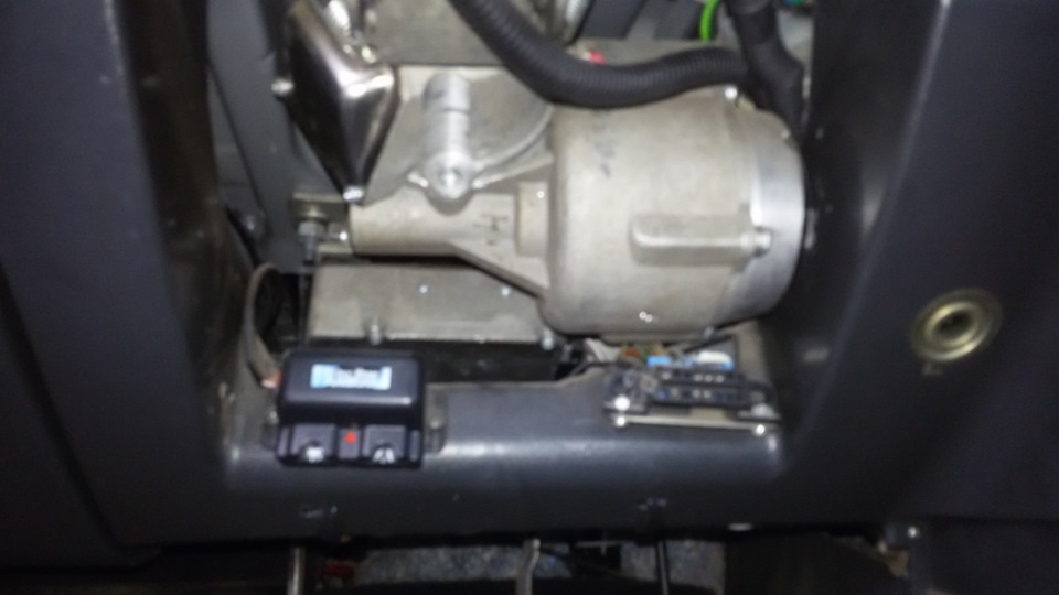

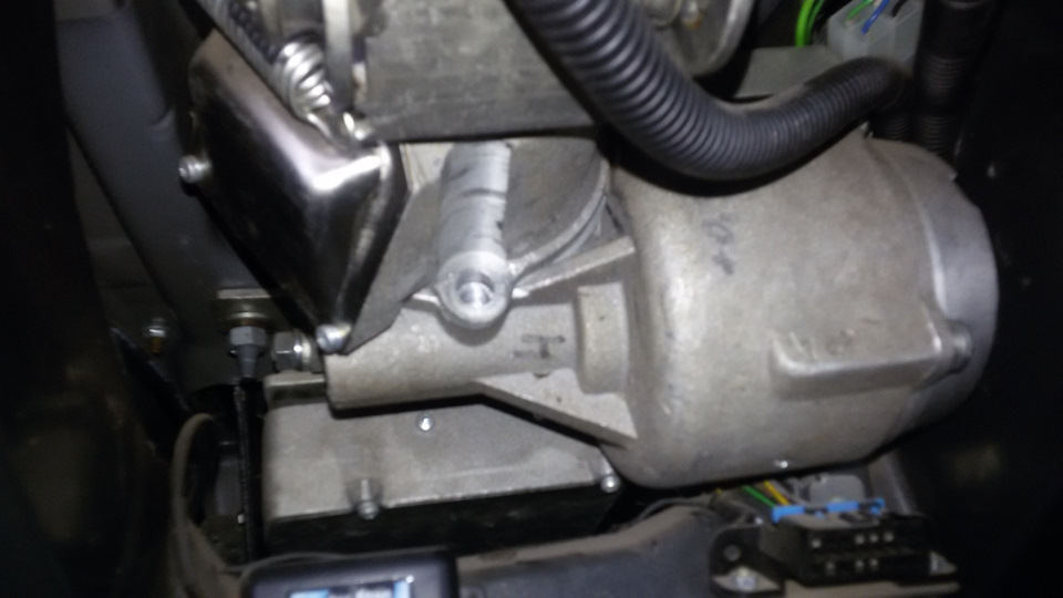

оказывается на Богдане червяк идет снизу а не сверху как в Калине. И отверстие расположено очень удобно и доступно.

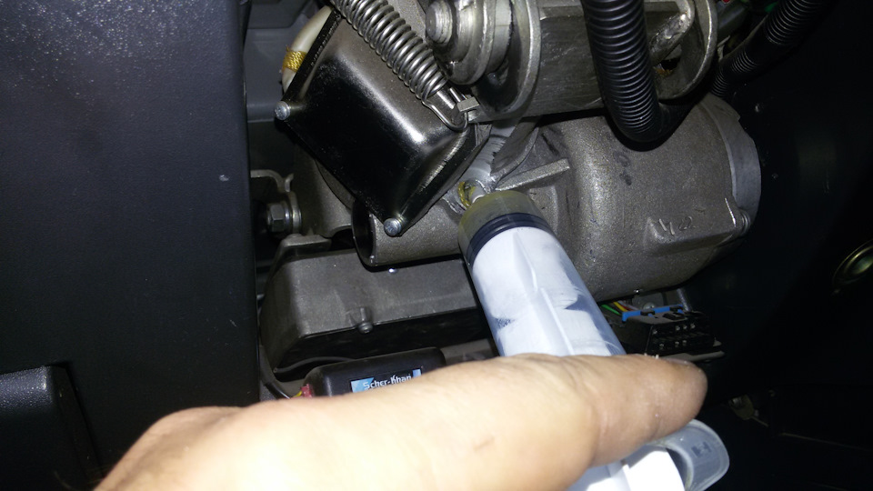

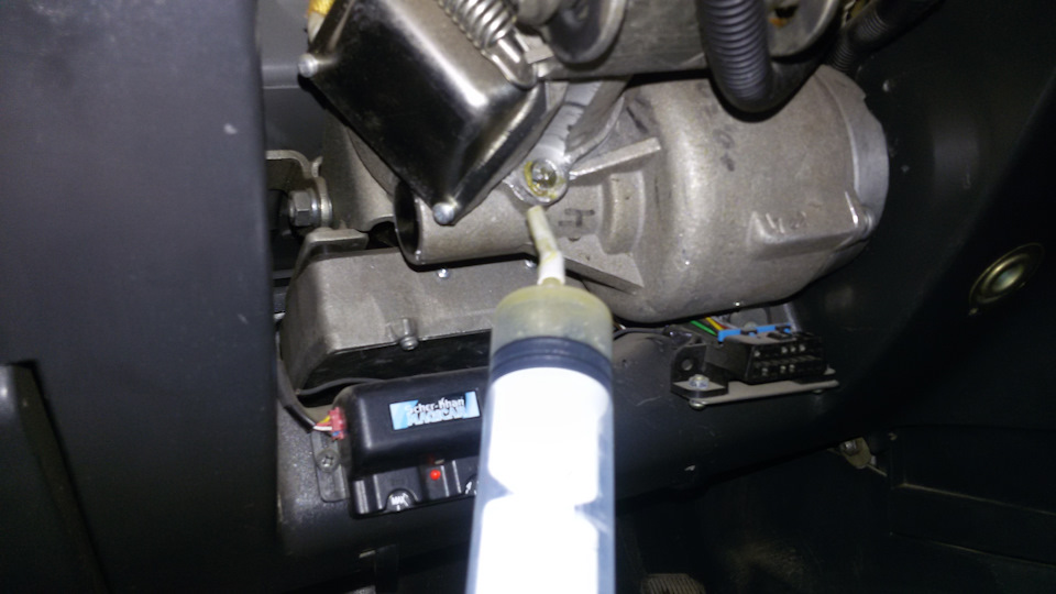

Думал может подвох какой, посветил фонарикам и вот вам видны зубчики шестеренки. Далее берем огромный шприц, туда 40 грамм литола чтоб продавить и первый акт Марлезонского балета, по двадцать грамм в левый до упора и в правый до упора
Затем выводим руль прямо и еще 20 грамм
Ничего не вытекло, литол обратно не полез, все вышло гладко и ровно.
все готово!
Эффект Меня приятно удивил. Руль действительно стал вращаться более легко, на перекладку с угла на угол реагировал замечательно и при полной закладке и бросании руля довольно шустро возвращался в прямое положение.
