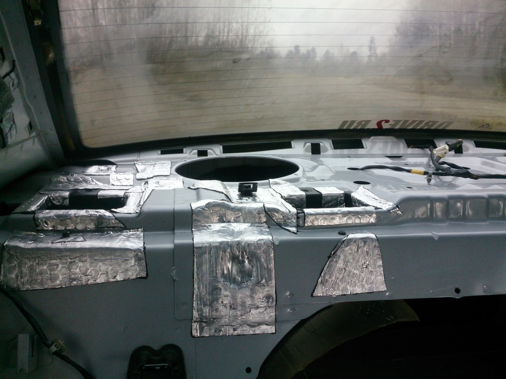

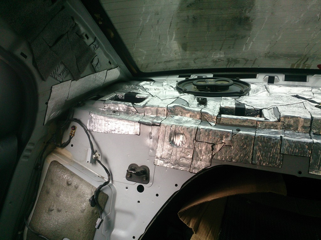

Вот и сделал я себе шумоизоляцию задней полки, а если быть точным, то вибро изоляцию!

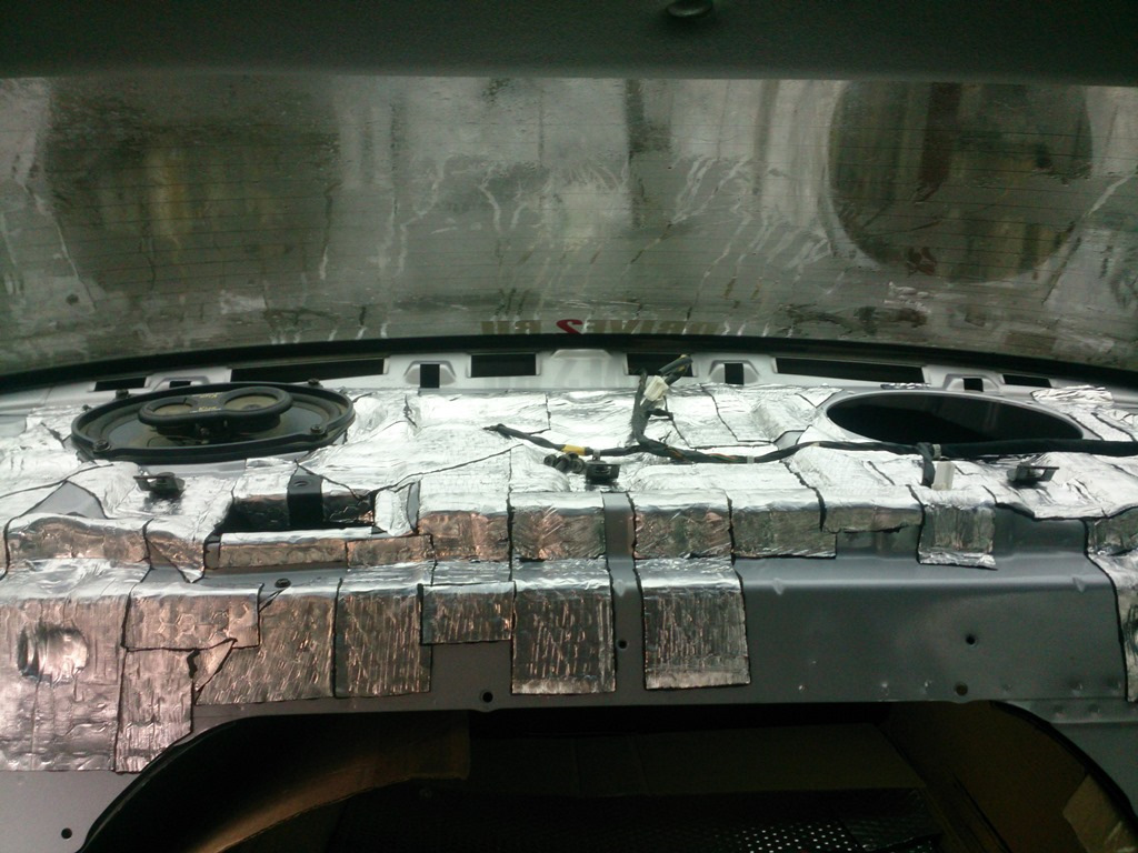

Вчера доделал двери знакомому, и оставшимся материалом сделал себе полку. Использовал 1.5мм виброизоляцию, названия не знаю, на листах вибры нет ни одной надписи, но по виду ни чем не отличается от STP и прочих)
На улице уже достаточно прохладно для виброизоляционных работ, поэтому использовал технический фен!

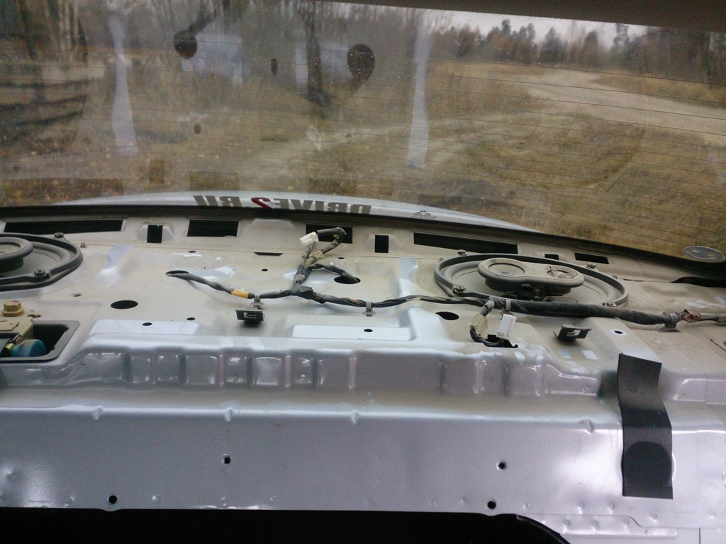

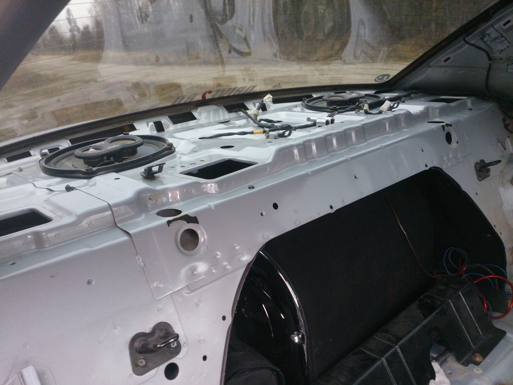

Решил делать сначала за воротами, но немного помучавшись загнал машину во двор и продолжил разбирать салон, Снял все, что мешает нормальному снятию полки, и когда я ее вытащил просто офигел от количества пыли под ней!
Все это дело было отмыто и обезжирено!

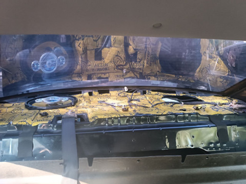

А это заводская шумоизоляция)

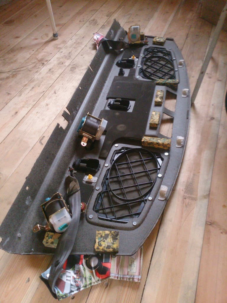

Далее открутил все три ремня и вытащил полку из машины совсем.

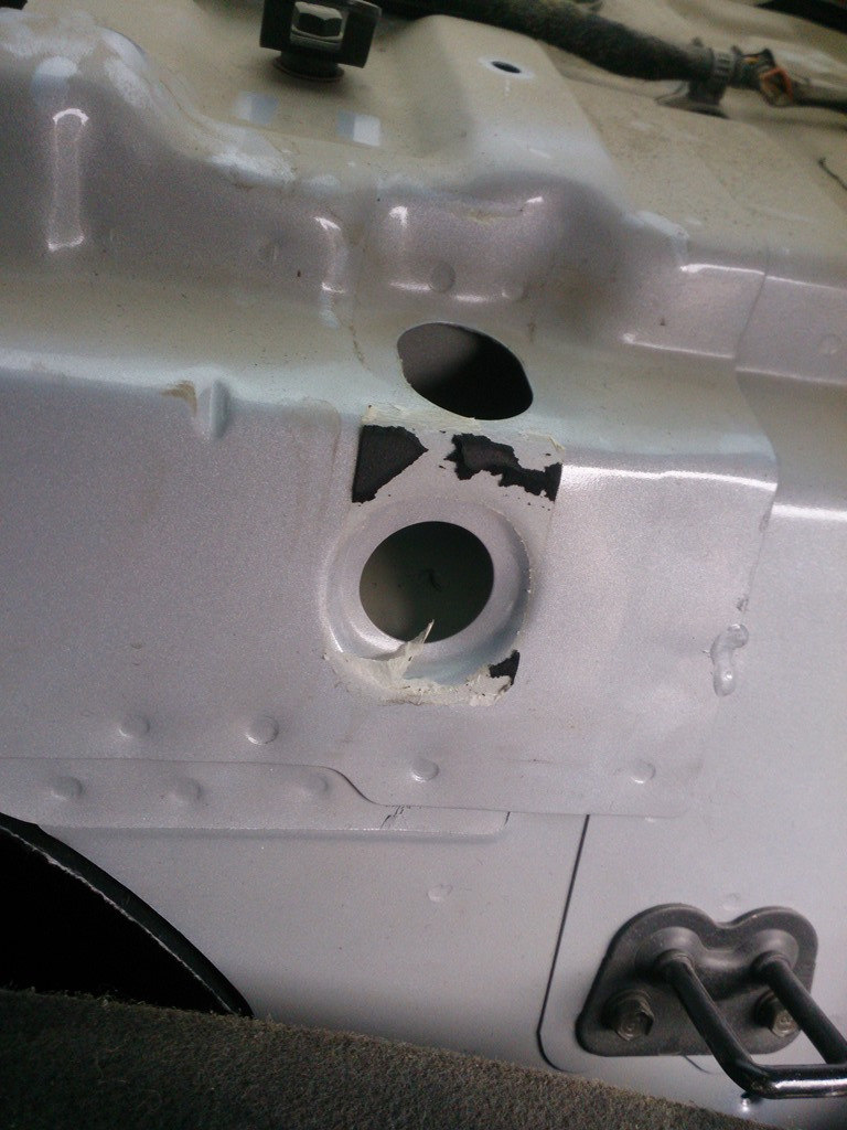

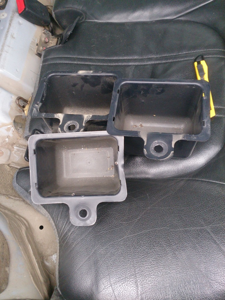

Потом пошел в машину продолжать, всем, ну ладно если не всем, то наверно процентов 90 сонатоводов испытывали дискомфорт от дребезжащих пластиковых "горшков" для рассады)
которые закрывают из багажника доступ к механизмам ремней безопасности, а ставятся они изнутри, то есть что бы добраться до них, придется снять полку) и вот этот момент настал! у меня один такой "горшок" издавал неприятные звуки. Забегая вперед скажу — теперь этих звуков нет)

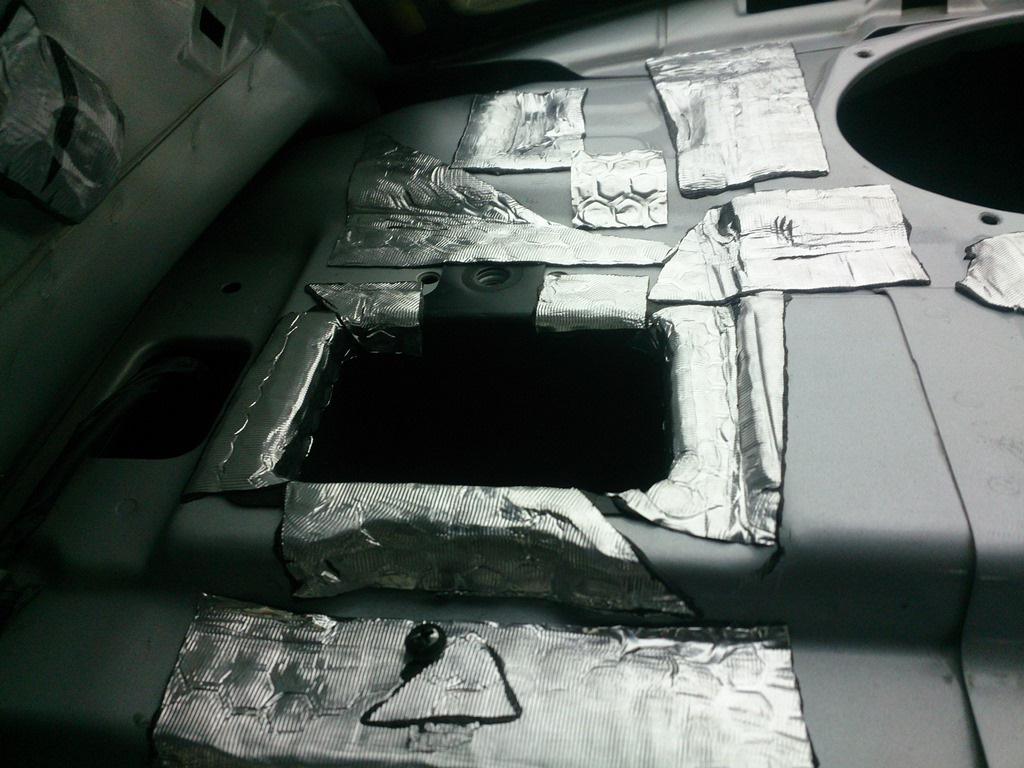

Как снял все с железа, еще раз прошелся ацетоном, в этот раз пришлось работать с ним, так как бензин для обезжиривания закончился вчера, а купить с утра забыл) Ну да Бог с ним) и дальше процесс пошел…

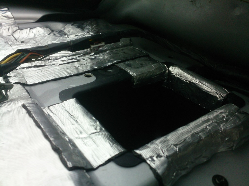

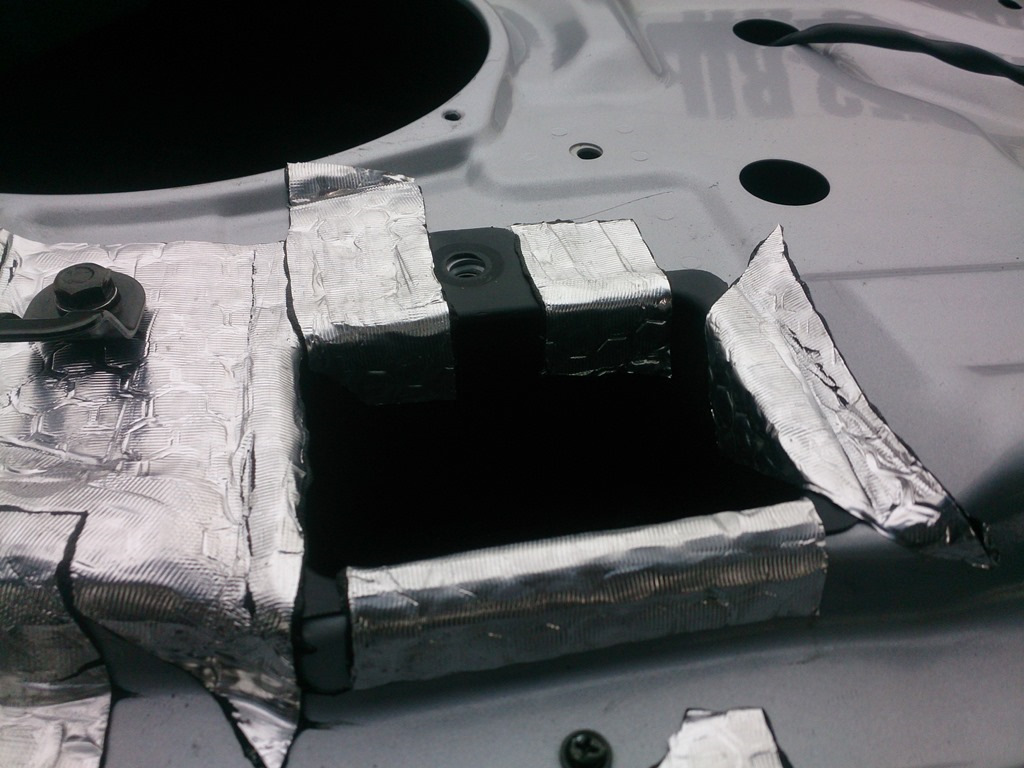

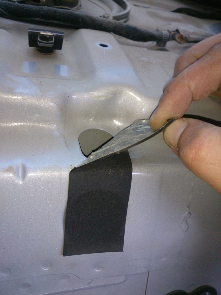

Те самые горшки так же приклеил виброй вот таким макаром

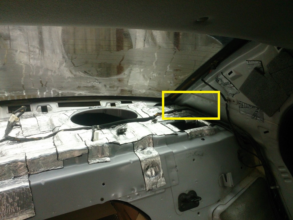

Так как при проклейке крыши задние стойки не были доделаны, по причине того, что нужно было снимать полку, доделал их сейчас) проклеил остатки металла виброй и заклеил акцентом

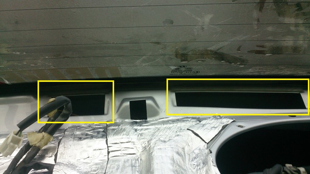

Кто то писал, что я зря заклеил вентиляционные отверстия, так вот могу сказать, что в задней полке при достаточно этих отверстий вдоль стекла по всей ширине! а так же в углах полки со стойкой! этого более чем достаточно для вентиляции салона…я так думаю.
Акцент на полку клеить не стал, не знаю почему, но пока не стал) зато вибры накатал почти по всей полке в два слоя)

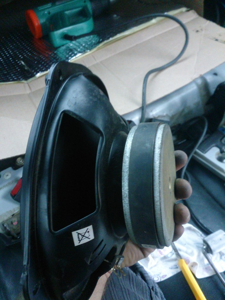

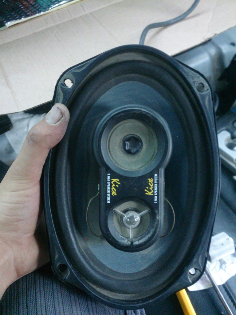

Если кому то интересно, то колонки у меня стоят вот такие) модель не знаю! подрезал их когда то давно, лет 8 назад из рабочего шевика) они до сих пор нормально работают и не "хрюкают") А казалось бы, Kiex — китай чистой воды) но видимо тогда еще было качество!

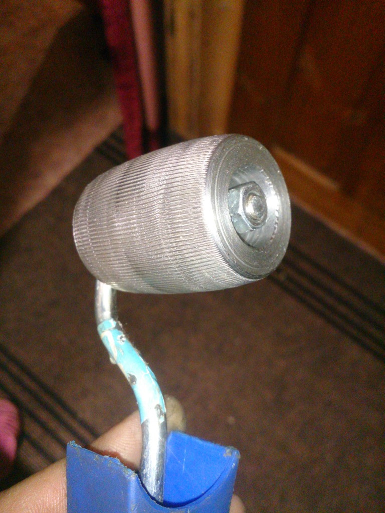

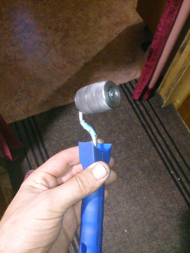

Когда все собрал, приехал Саня( владелец ниссан альмера) которому я делал шумку, и привез мой прикаточный ролик(я катал полку его самодельным роликом), если помните он у меня развалился и был замотан изолентой) Так как Саня токарь, он выточил мне железный ролик, достаточно классно сделано! я думаю даже круче магазинного))
Ай да Саня, ай да молодец! Спасибо тебе за такой рабочий инструмент! теперь надо надеется, что пластиковая ручка выдержит))))

Ах да, чуть не забыл) решетки на самой полке были также проклеены виброй и теперь они не брякают при наваливании музычки) а как теперь выделяется саб) я ваще тащусь))) похоже теперь я готов к пересмотру акустики))) но это совсем другая история)))

Хорошая работа! под динамики не мешало бы проставки вставить — басы сразу наружу выдут
Я думаю там не имеет смысла их ставить и так вплотную все)))
просто по своему опыту… сначала без проставок поставил (хоья пионеры хорошие) а потом с проставками — звук поменялся
Я подумаю над этим) если дойдёт дело до смены акустики то попробую с поставками)))

P.S. ролик такой же точь в точь
Спасибо! Старался) очень рад теперь что закончил верх)) а ролик весной испробуем)))
подскажи как на ролики он насечки сделал?"!
На такарном станке) у него спец приблуда есть)))
