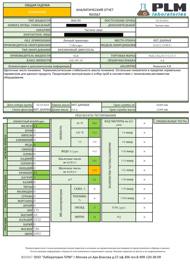

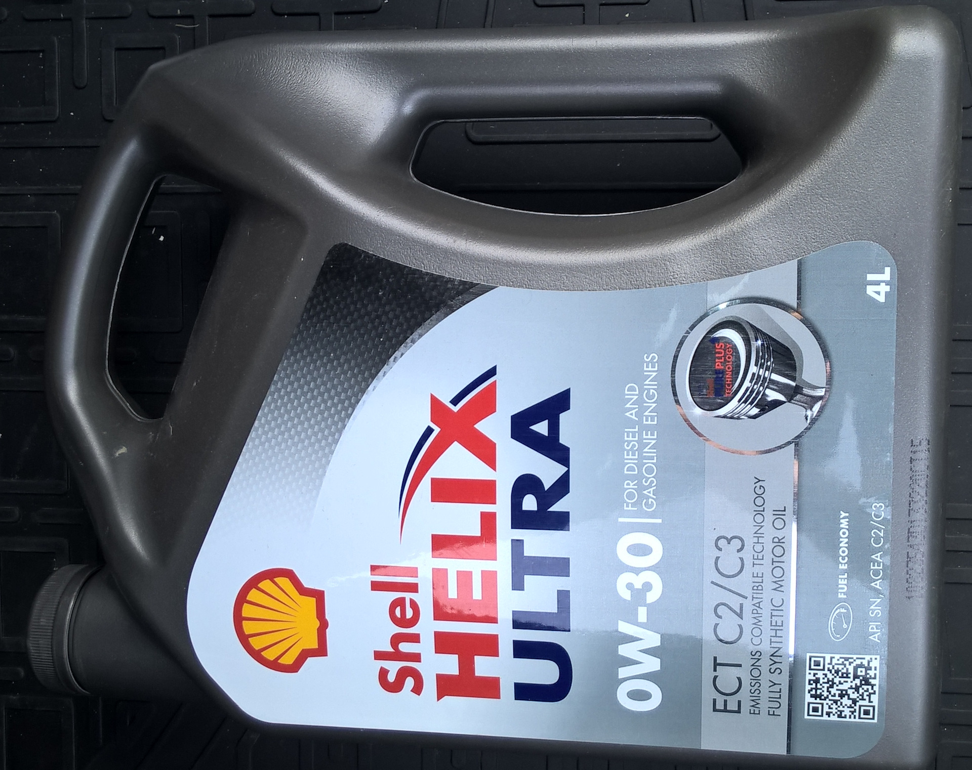

А сегодня пришли результаты анализов отработки масла Shell Helix Ultra ECT C2/C3 0W-30, которые были выполнены в лаборатории PLM (г.Москва) plm-lab.com/ .
По маслу:
— залито в мае, слито в начале октября (итого 5 месяцев);
— пройдено 12000км;
— на долив было потрачено около 800мл (мой рекорд — раньше НЕ доливал);
— режим примерно такой: 7000км — город (Vср=20км/ч) и 5000км — трасса (Vср=80км/ч). Моточасы можно посчитать самим;
— топливо только Лукойл 95 Экто (не франшизные!);
— манера движения: без прогрева, без автозапуска</b> (упали обороты и поехал), пробки, частые короткие "перебежки", одним словом "тяжелые условия эксплуатации";
— отбор пробы — самостоятельно, ч/з горловину щупа.
Собственно сами результаты во вложении. Свои выводы сделать не имею возможности, поделюсь только комментариями авторитетных людей сайта www.oil-club.ru :
" — отличный анализ.
1) вязкость практически не упала, топливо не льет, полимерный не срабатывается.
2) по пакету присадок это точно Shell Helix Ultra C2/C3 0W-30 — это видно по бору, хоть он тут и значительно сработался.
3) Износ очень маленький для VW 1.4 TSI 12 ppm железа — это просто праздник какой то. Алюминий по любому 1-2 ppm здесь должен быть :)
4) Кислотное сравнялось с щелочным числом — масло сменил вовремя. Вот так где то и меняй через 10-12 тыс км. Кислотное число конечно от начального значения в свежем масле = 1.6 значительно выросло, но не криминально для тяжелых условий.
5) pH кислотность еще высокая 6.2 — отлично.
6) Прирост нитрации говорит что масло серьезно поработало. прирост около +8.
Вывод: В двигатель поглядывай через говорловину с фонариком, если все чисто, без отложений, то так и меняй через 10-12 тыс км. У тебя все прекрасно как с топливной, так и с двигателем. Масло не меняй, полнозольник VW502 тебе не нужен. и так все отлично"
www.oil-club.ru/forum/top…7-posle-12000km/?p=751121
Так что делайте поправки на свой режим движения, и не забываем "баловать" своих коней ))) !
PS: пробег 12т.км. — оптимальный в режиме близком к 50/50; при городском — получится примерно 7-8т.км; при сплошной трассе — 15т.км. Но при этом есть одно небольшое НО: качество топлива д.б. идеальным! — как этого добиться решайте сами.

Хороший анализ
Но долив в 800 мл … И ппц много и на результаты повлиял, имхо
Да, это моя первая доливка была. Раньше не доливал, а тут угорело. С того момента проехал около 5т.км

Судя по моточасам — очень прилично проработало масло
Результат весьма обнадеживает для использования 504ого допуска
"перебежал" от плана на 1т.км
