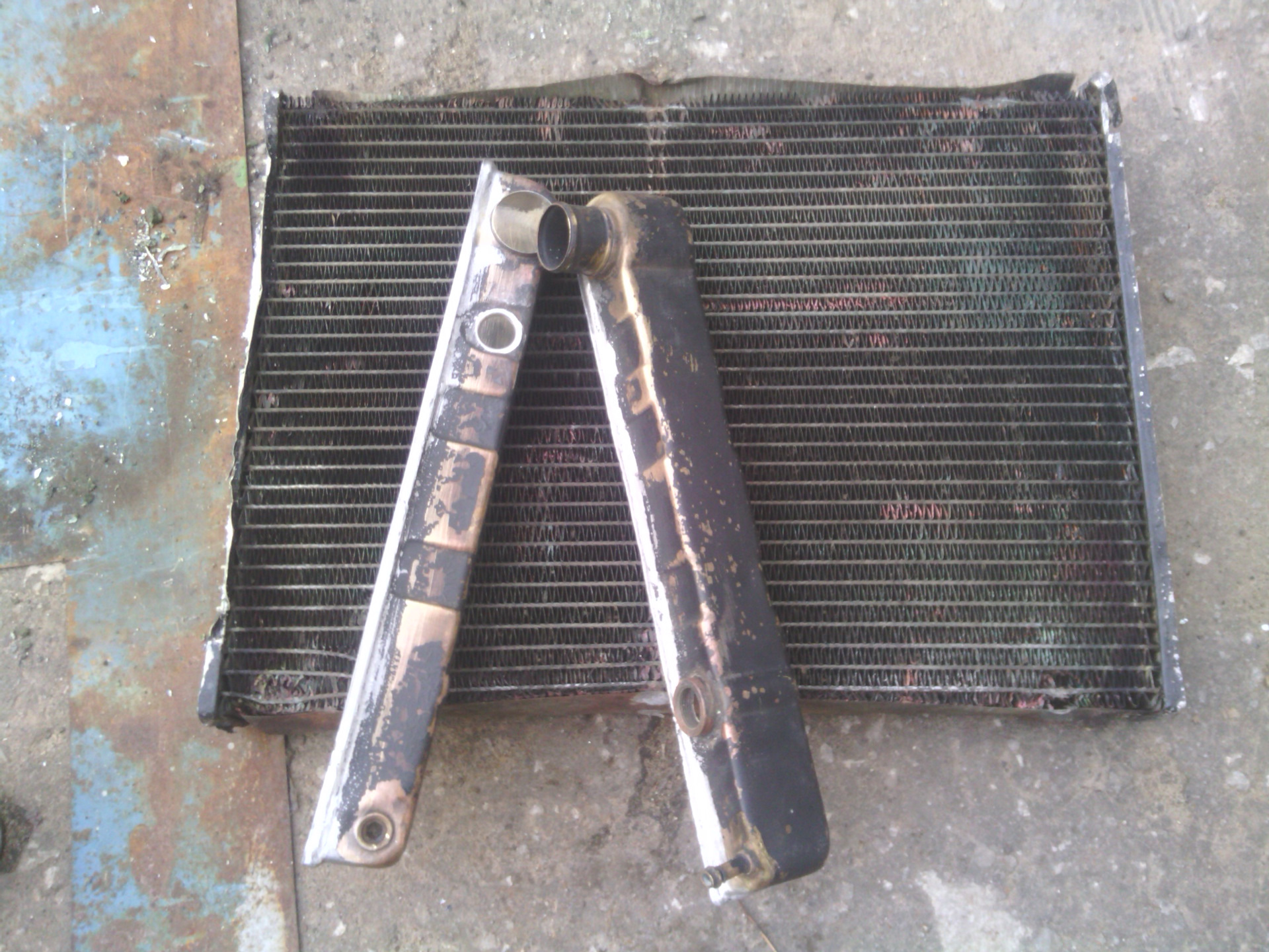

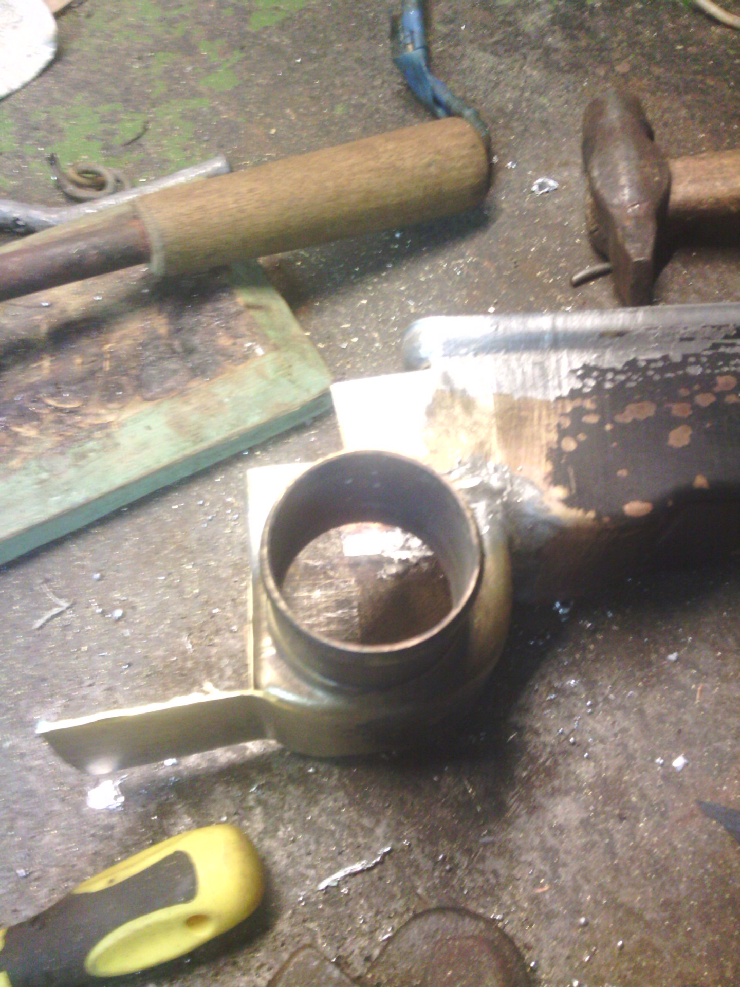

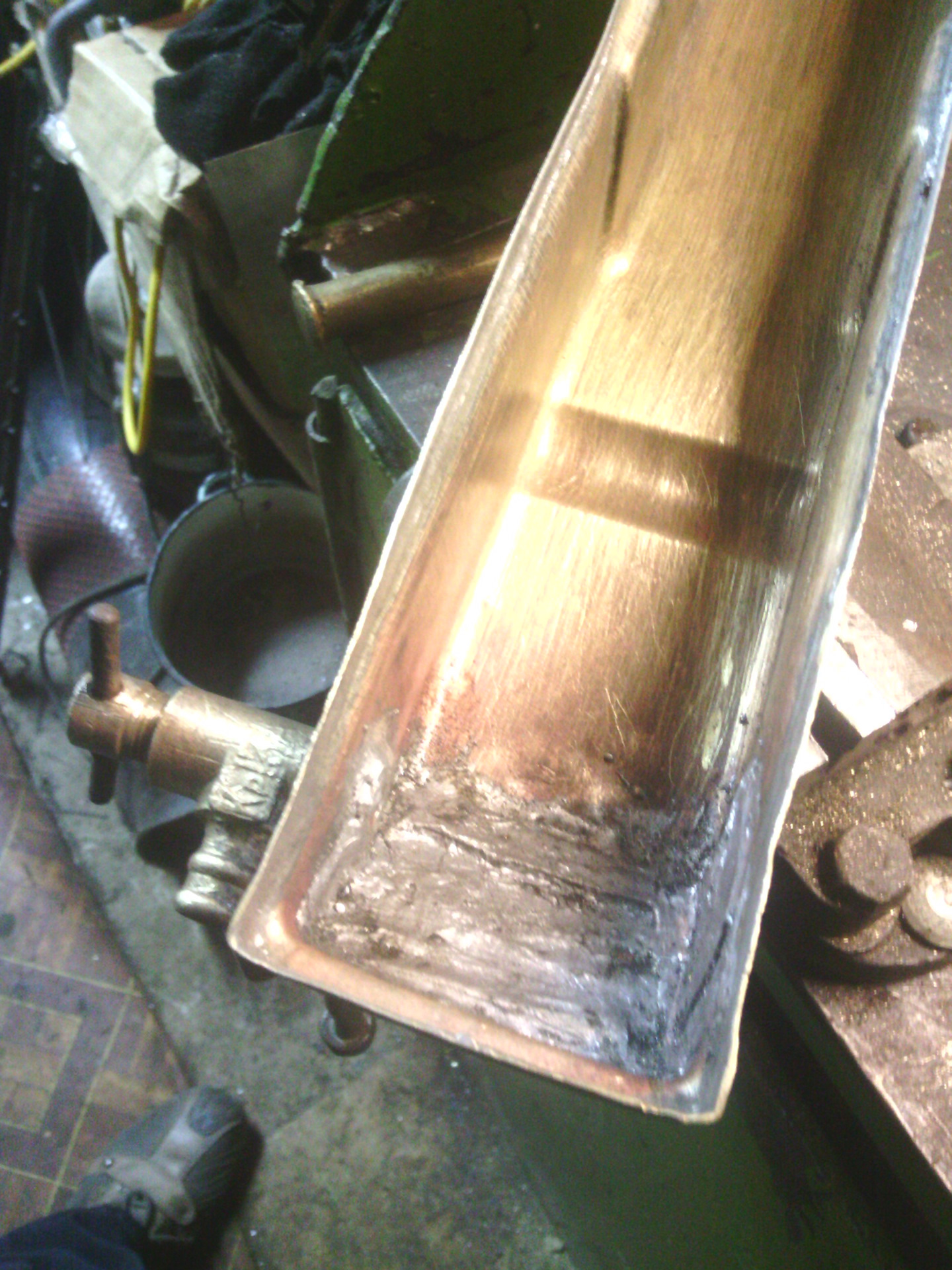

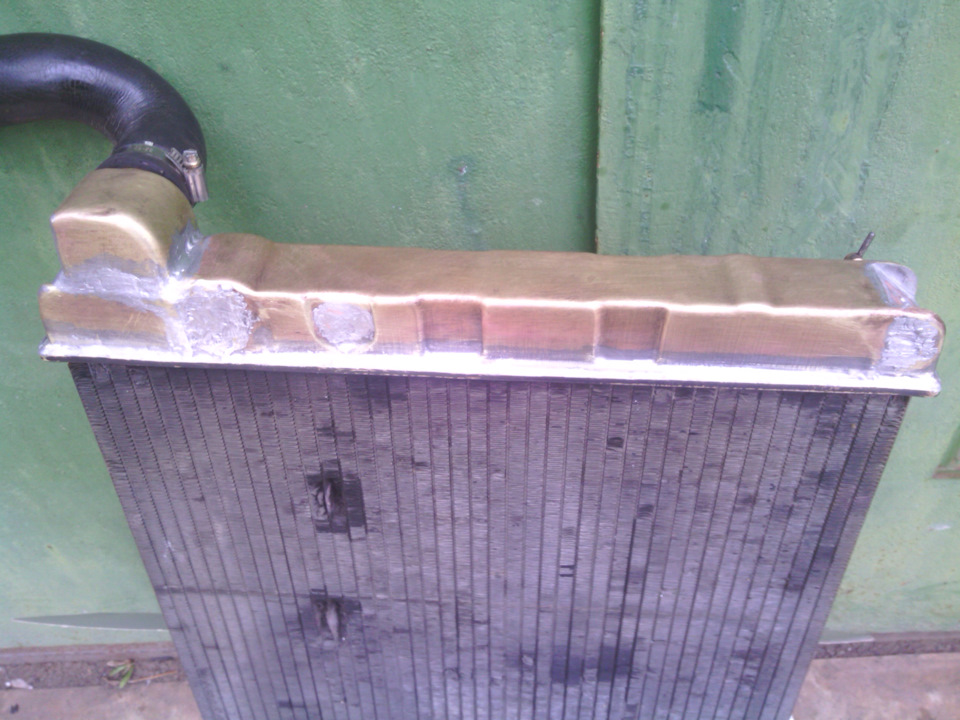

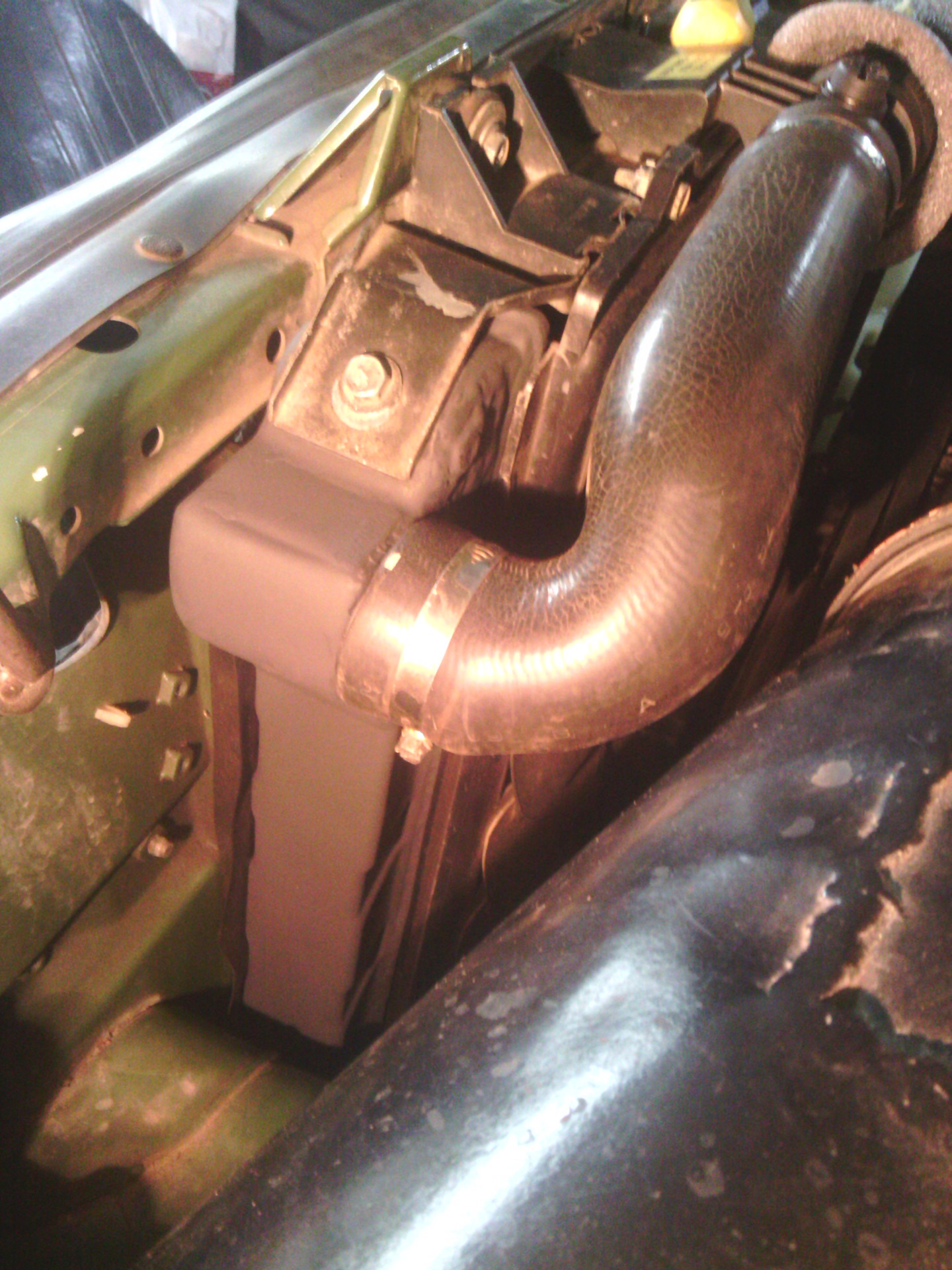

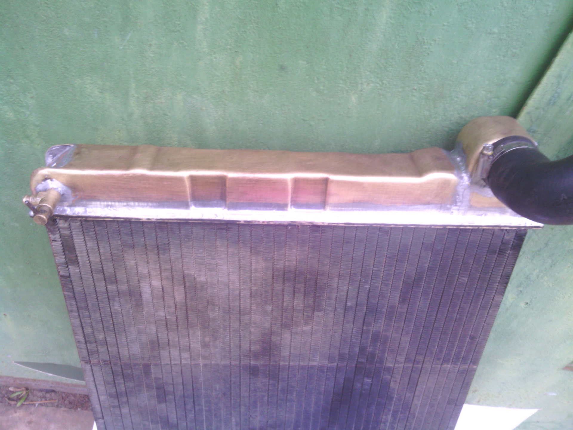

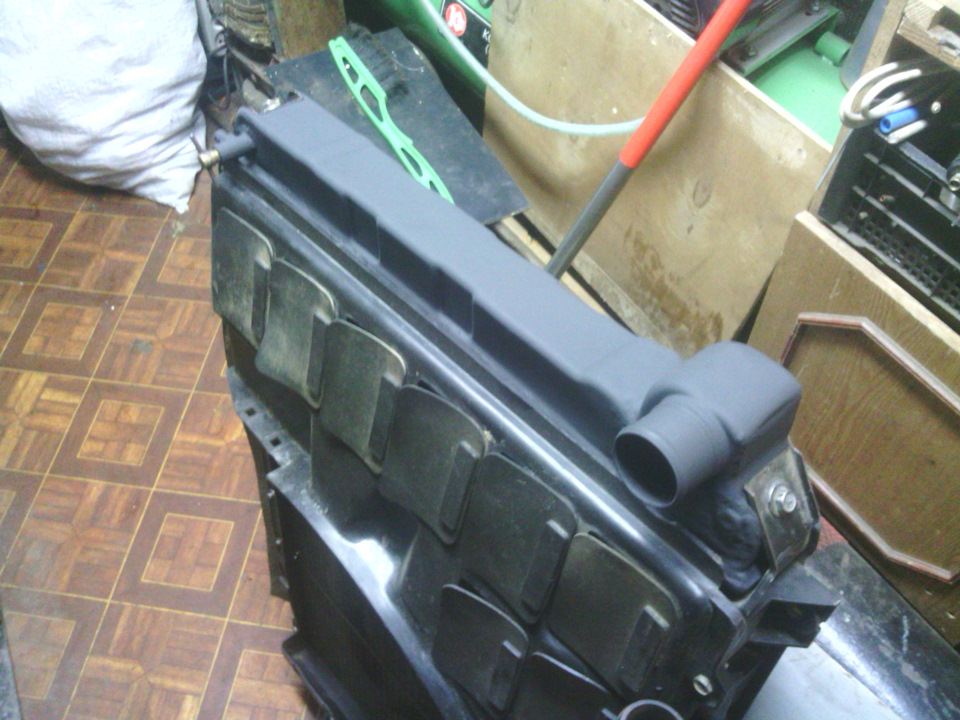

После ремонта радиатора, www.drive2.ru/l/9485387/, прошло время и он снова потек. Снимал еще пару раз, переделывал, но неудачно.

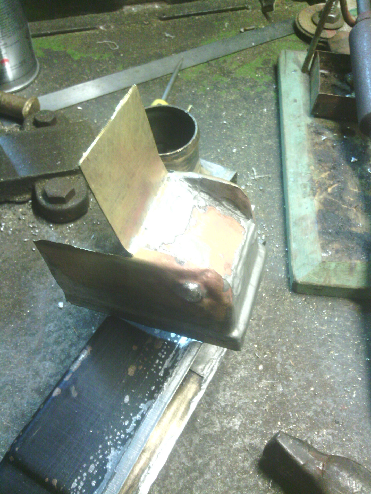

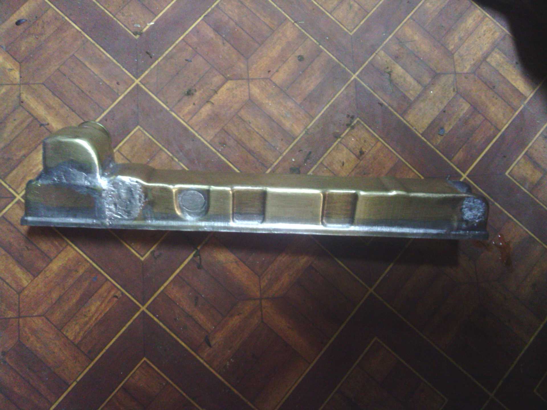

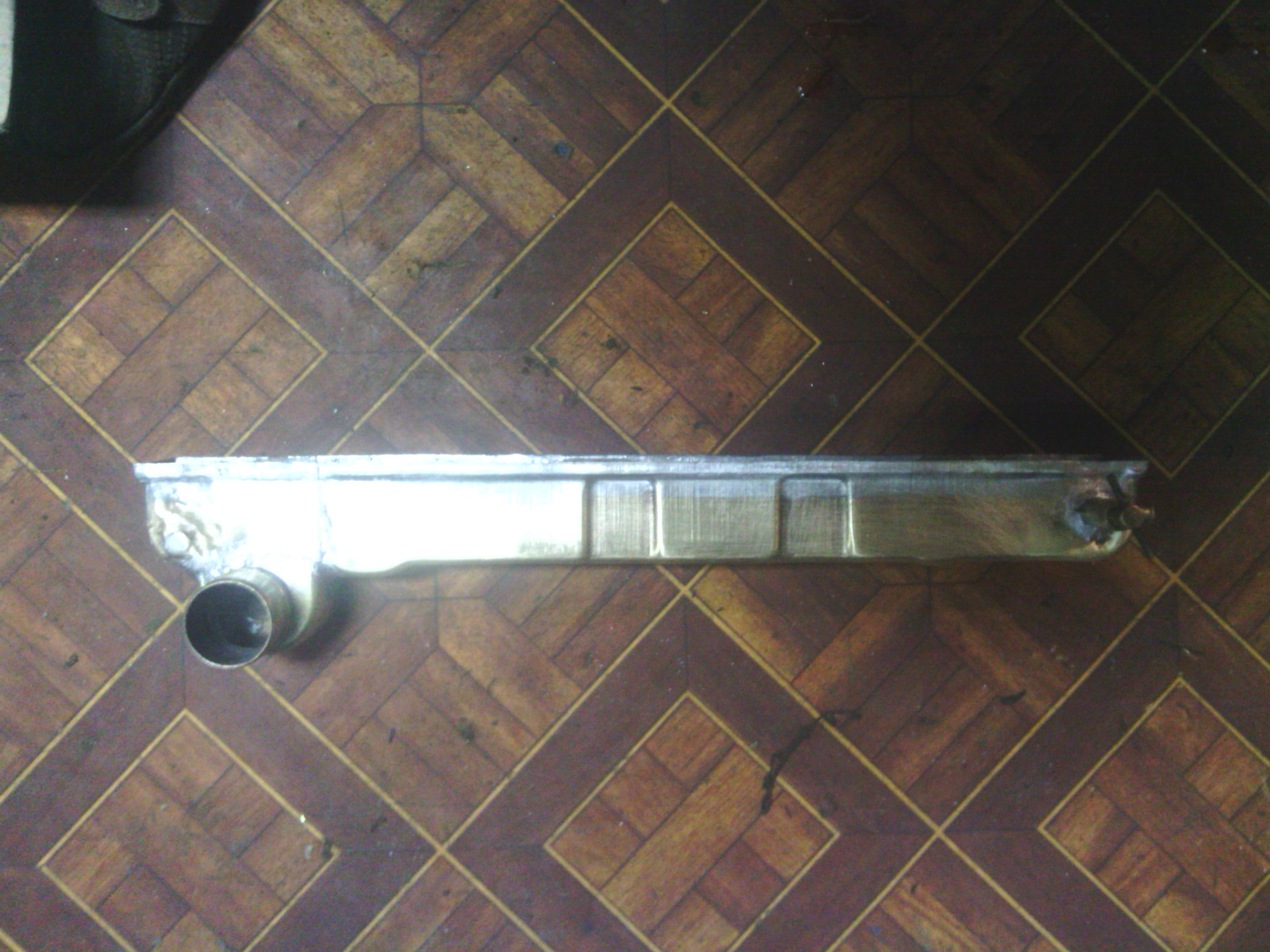

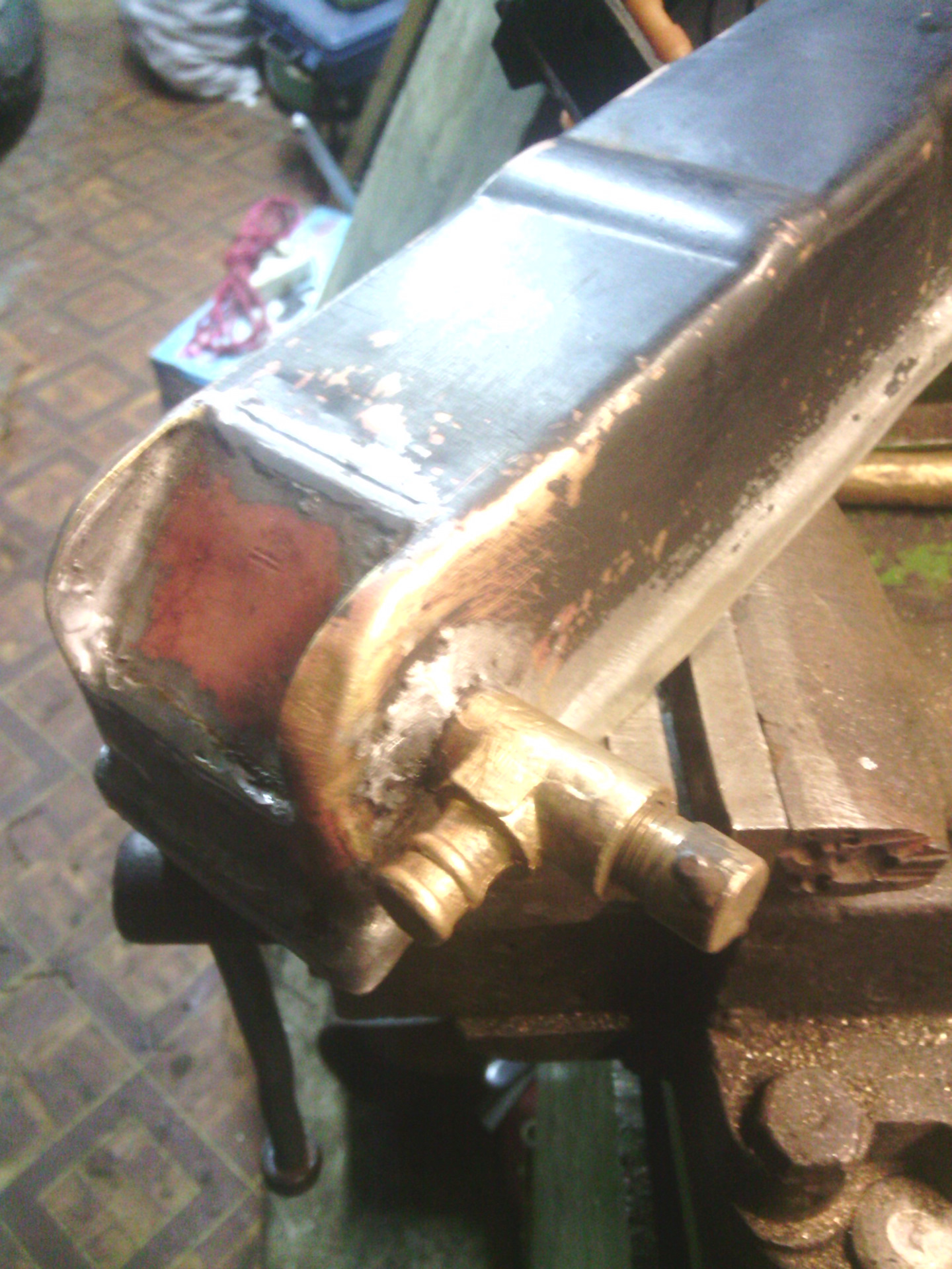

Хотел прикупить новый. Посоветовали SAT NS000Y60-4.2 (аллюминиевый). Но пока с финансами не очень, решил сделать новый бачек. Вот что из этого вышло.
