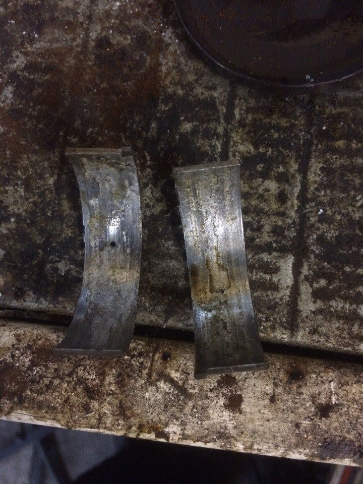

Пол года наблюдаю дизеление двигателя на 2300 об.
Был во многих сервисах

И т.д. и т.п. никто ничего толком не смог ответить.
Поехал домой, в Великие Луки, и встретился с друзьями, который занимаются тюнингом ВАЗ "Семен и Компания :))"
5 мин послушали и приговорили коренные вкладыши.
Решены было разбирать, менять.Ребята оказались правы. Посоветовали продавать :))) т.к. видно что масленное голодание двигателя. Коленвал был цел, без задиров.
Поменяли вкладыши. Дизеление ушло.На радостях у них же сделал

Провинциалы, занимающиеся тюнингом ВАЗ, оказались более опытнее Питерских механиков элитных корейских сервисов.
