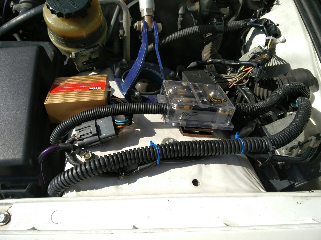

Маленький дистрибьютор прикрутил к корпусу предохранителей и реле, предварительно вытащив наверх плату с релюшками чтоб невольно не просверлить какой нить провод. Этот дистрибьютор очень компактный, снизу у него 3 входа под кабель 0,75 или 0,50 Ga, сверху 4 входа под 35й или 25й кабель, вполне себе на все хватает с запасом.

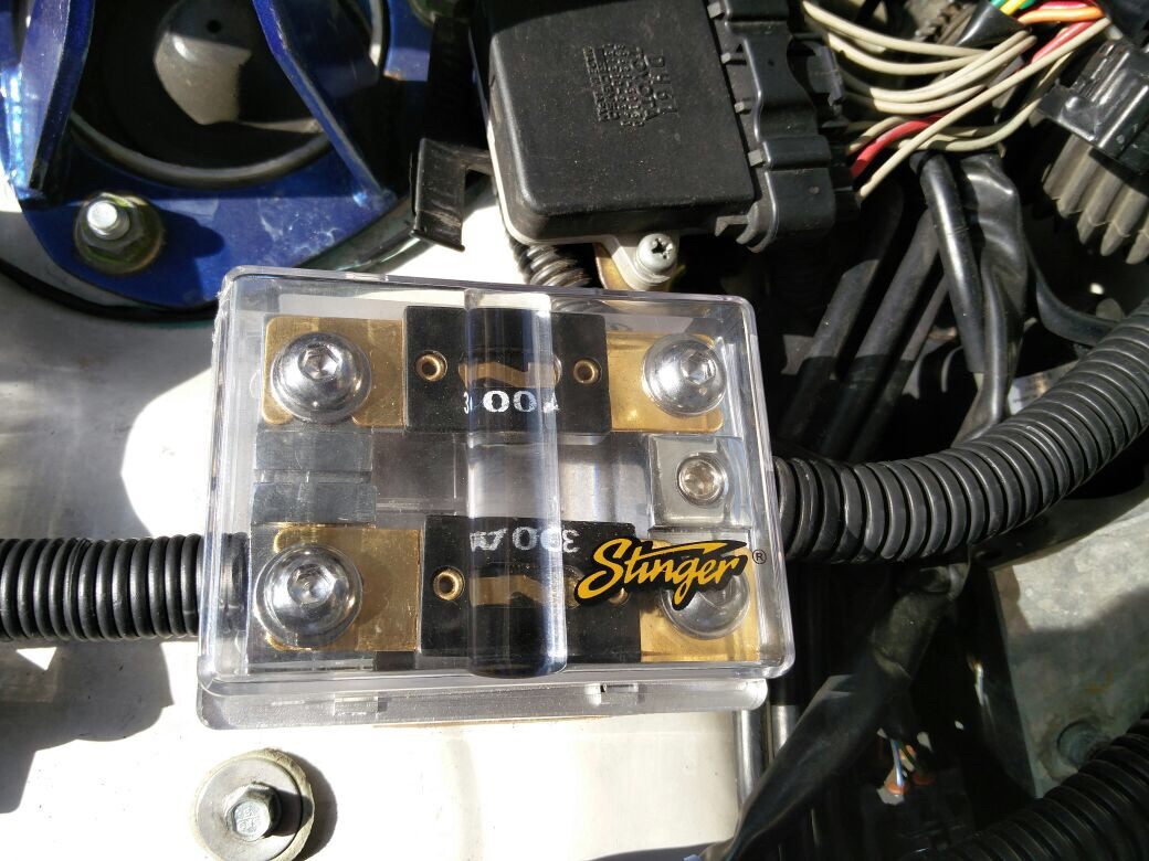

Большой дистрибьютив фирмы Stinger, дорогой суко, прикрутил вместо ранее стоявшей большой колбы.
Вход у него один на 75й или 50й кабель, выхода 2 на 35й или 25й. Но меня смутила толщина корпуса при креплении его к кузову, поэтому достал из закромов старый, добрый, текстолит, выпилил с него две пластины, закрепил их к кузову через проставки между ними, а к верхней прикрутил уже дистрибьтор, поэтому он никак не соприкасается с кузовом, ни прямо, не косвенно. Правый вывод вывел на второй дистрибьютор 50м кабелем, второй пустым не будет, туда придет дубляж питания от генератора.

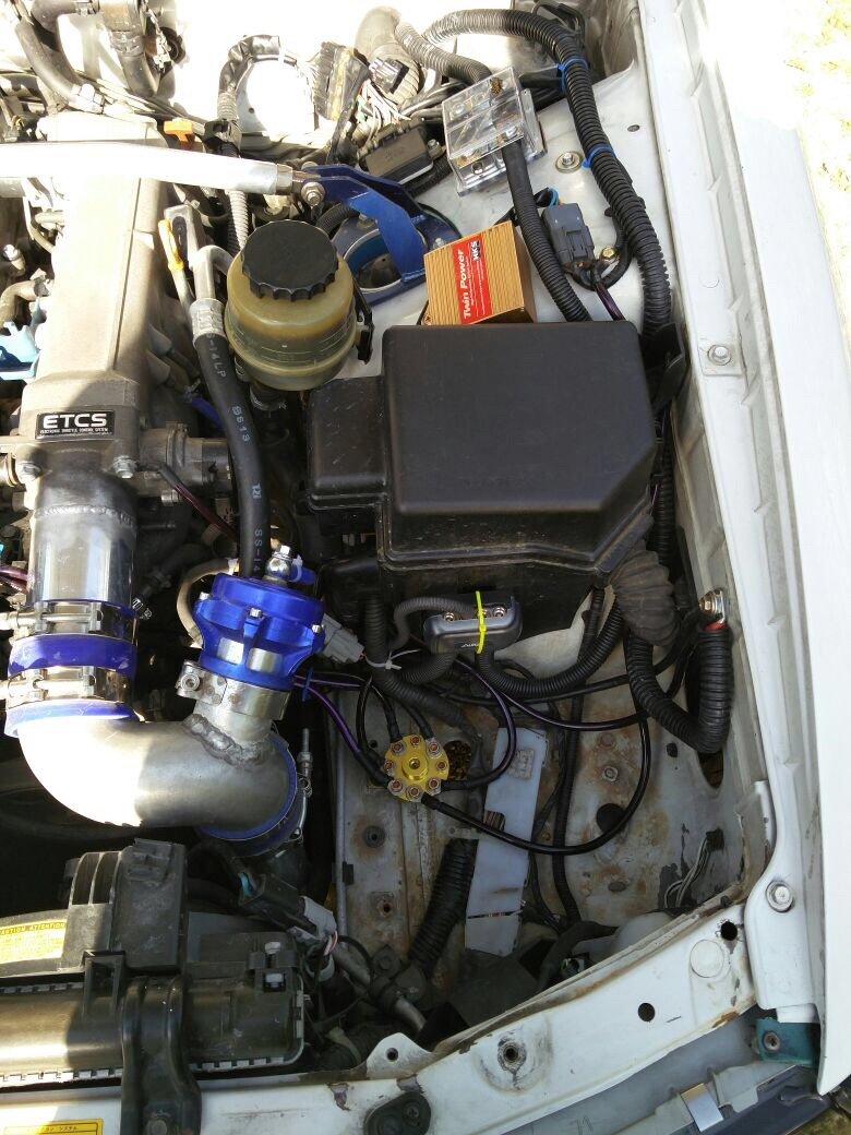

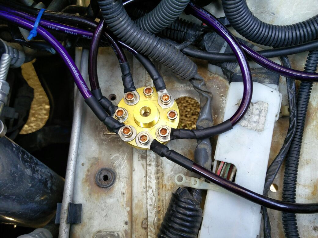

Про разминусовку ничего не скажу, сам толком не знаю куда её крутить, прикрутил болты на крепления катушек, впускной коллектор возле дроселя, и возле сбросника байпаса. Один кинул на массу HKS TWIN POWER

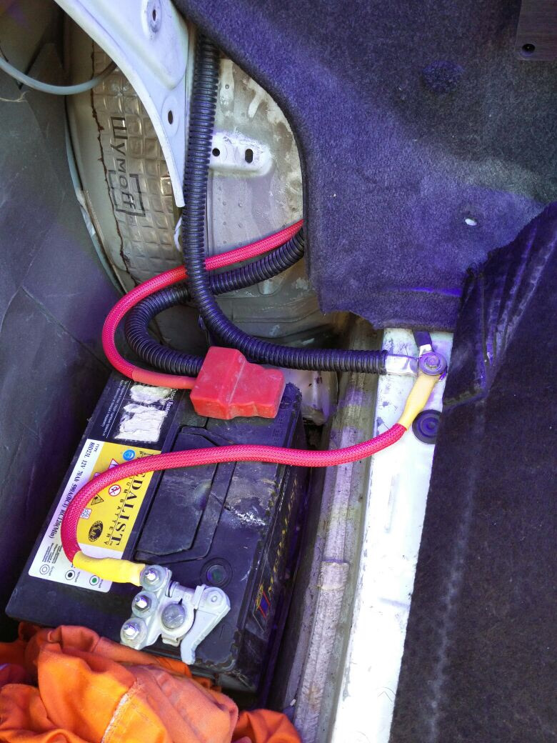

— в багажнике все намного проще. АКБ будет крепится, тоже как нибудь, напряжение на клемах при работе на холостом ходу 13,98В

Да полностью разминусовку
Аа)я просто сам собираю, в продаже просто не могу найти вот именно эту хрень которая на месте аккумулятора у тебя стоит(
Придётся самому делать(
Во сколько комплект обошёлся?
И какое сечение у проводов?
Взял с распила всего за тыщу рублей, правда ехал за 170км за ним чтоб успеть. Сечение где-то 10
Зачёт)!

а саму нищу для акума покажешь?
Пока стоит в крыле, корпус в процессе.
Anonym2
На резиновом поддоне
а вон как))) я думал нишу какую специально подготовил. Я Тоже хочу перенести, но поддон на болты хочу прикрепить, без сварки.
Проще без поддона, крепление да нужно,
я планирвоал любой ровный поддон, что бы к нему притянуть аккум ровно и все. Просто плоская ниша ровная
Высота мало что позволяет подобрать, можно кусок резины 1см под край лотка подложить для выравнивания.
а чем прижать аккум? или он болтается у тебя? на какой хорошей кочке выскочит?
Не выскочит, по кочкам не гоняю, пока временно без крепления.
я тоже, но всеравно опасно))) всякое может быть)
На резиновом коврике от довольно плотно сидит, сбоков подперт разным хламом.
