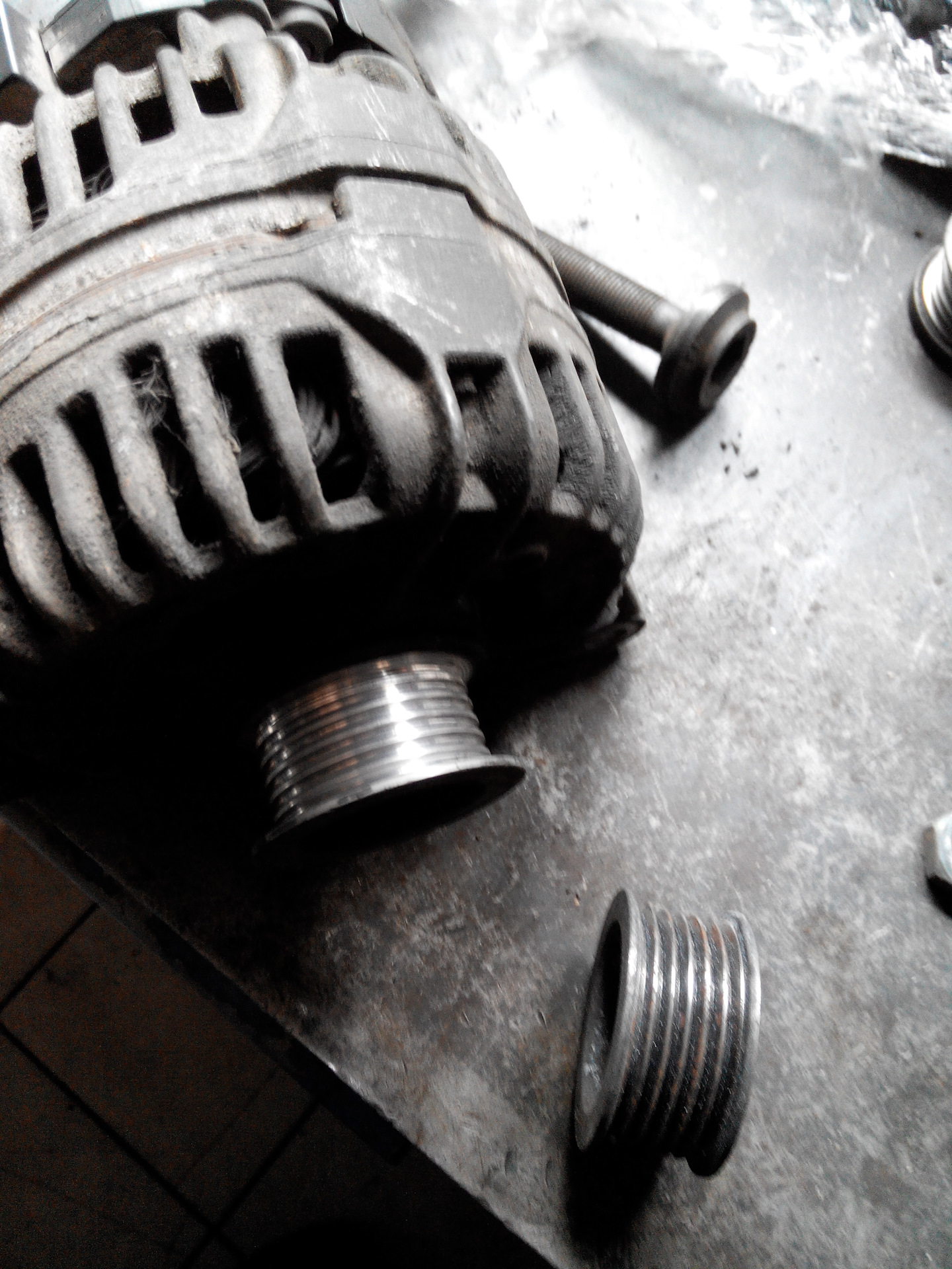

Заодно нашлась причина свиста ремня вспомогательных агрегатов. Ролик на генераторе пошел под замену. И вновь спасибо Роме, который привез и его.
