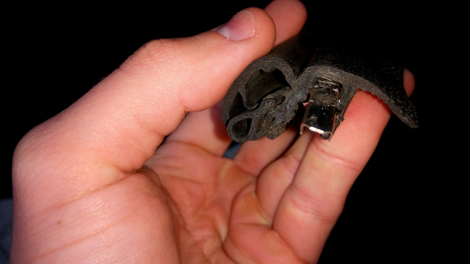

Пока идет процесс по внедрению рулевой колонки от Фокуса (теперь руль можно будет отрегулировать в двух плоскостях) решил поделится идеальным на мой взгляд решением проблемы с дверными уплотнителями.
Собственно из названия все ясно, но я хотел бы расписать некоторые подробности.
Проблема задних дверных уплотнителей всем известна. Зимой на трассе через задние двери даже поддувает. Да и звук закрытия двери с родными уплотнителя достаточно характерный.
В поисках решения проблемы были изучены различные варианты уплотнителей:
— от ВАЗ 2101-2107
отсутствует "хвост", который накрывает обшивку и панели

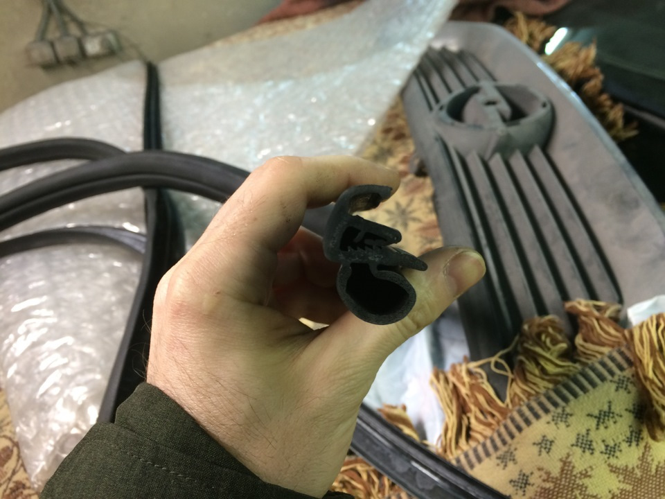

— от Калины (фото позаимствовано у Sanya-kubinec)
слишком жесткий (приходится хлопать дверьми) и "хвост" гладкий (без узора)
— от Приоры (фото взято у mazepa2000)
теже проблемы, что и в предыдущем пункте

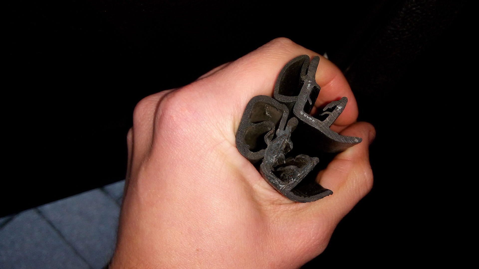

— от Focus 2 (как это сделал lepricon)
имеет право на жизнь
— и еще несколько, которых я уже и не вспомню.

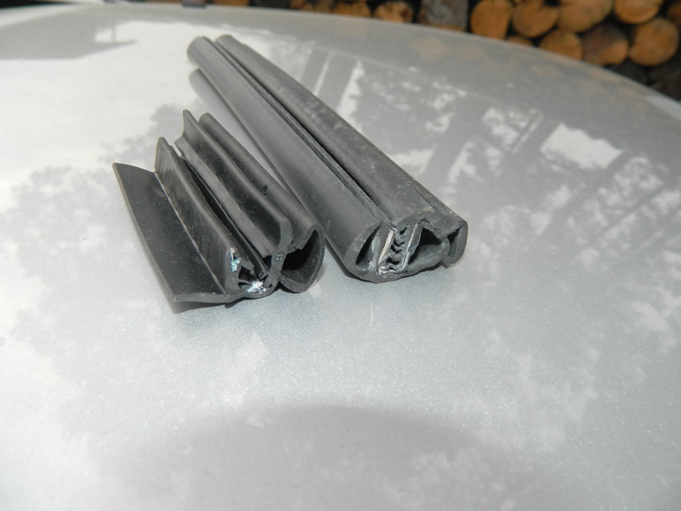

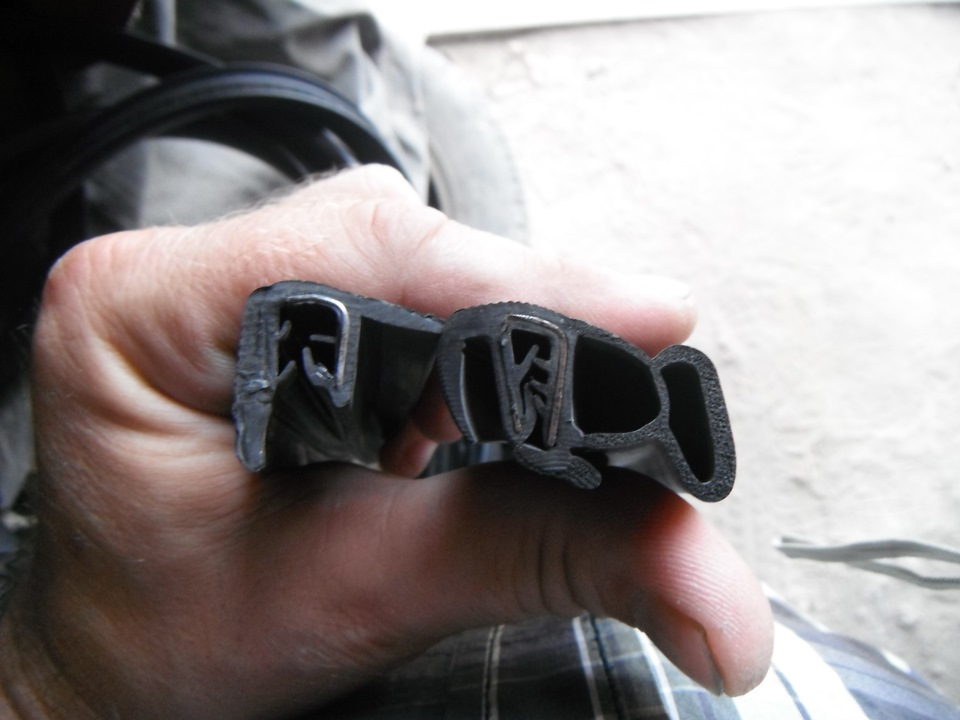

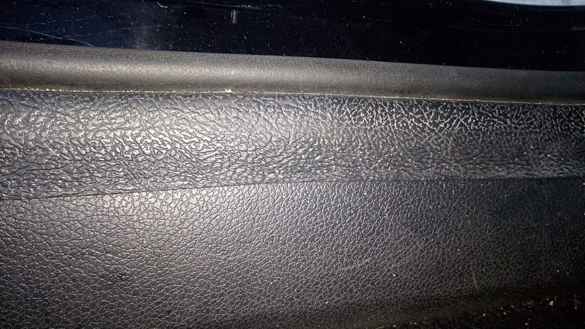

Вариант с уплотнителями от Калины/Приоры был мною даже испробован. Но и через шесть месяцев их использования приходилось хлопать дверьми не меньше чем в самом начале. Было уже хотел брать Фокусовские, но решил еще поискать. Пробежавшись по разборкам с примеркой уплотнителей, я в итоге остановился на варианте от Peugeot 406, прикупив 6 штук в идеальном состоянии (выбрав из штук наверное 20). И вот почему:

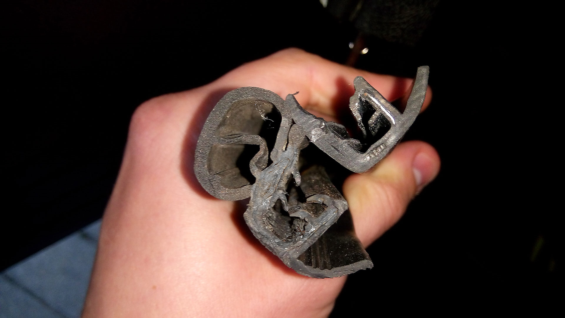

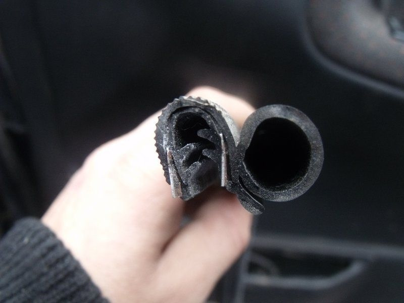

— камера больше чем у родных передних
— и передние и задние уплотнители встали как родные (ничего не пришлось удлинять/обрезать)

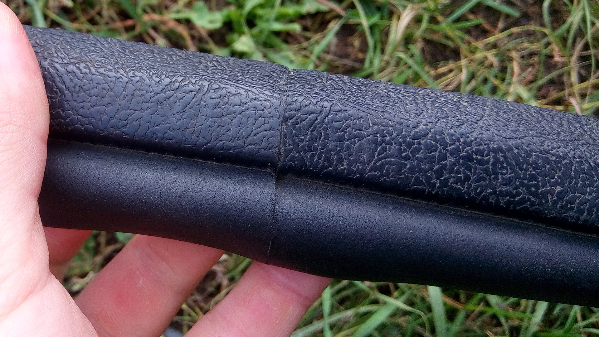

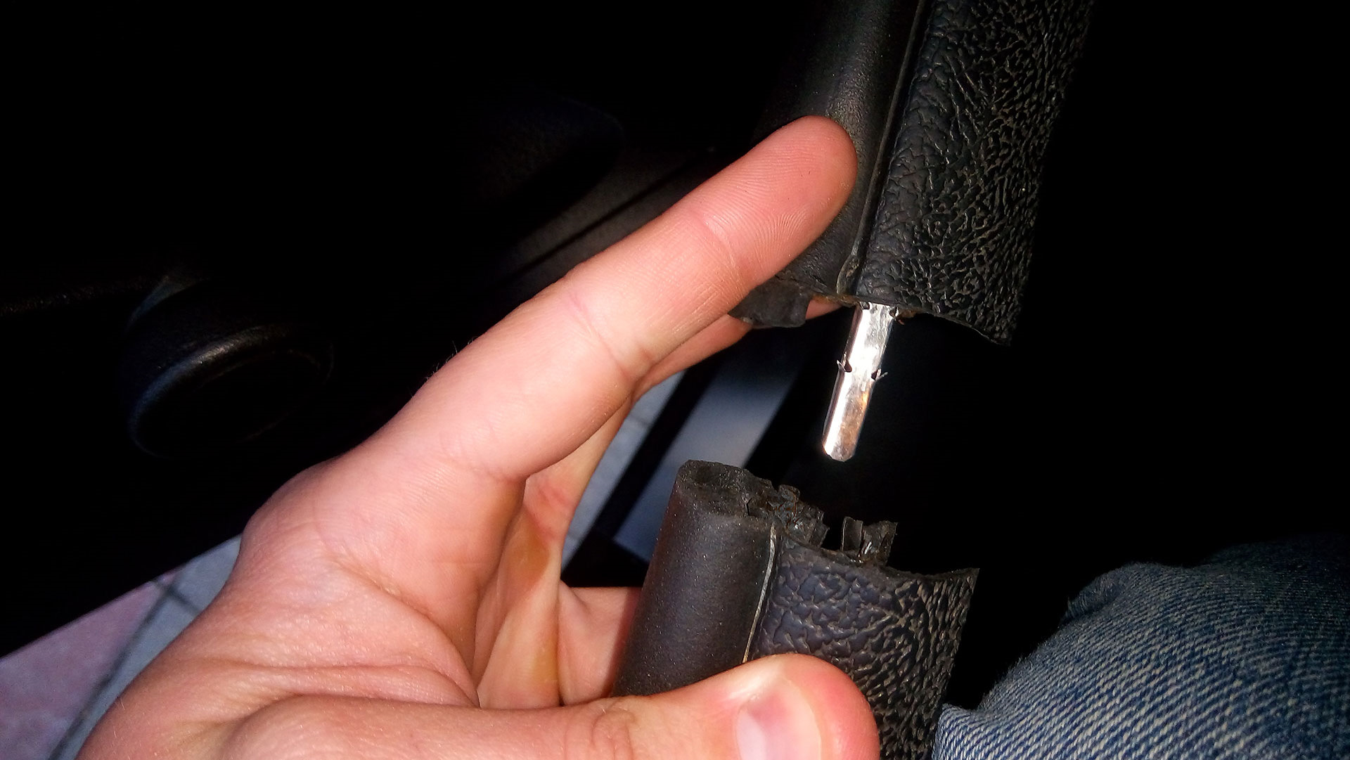

— надежное соединение концов уплотнителя металлическим штырем (а сами концы проклеяны)
— наличие уплотнителя в уплотнителе :)

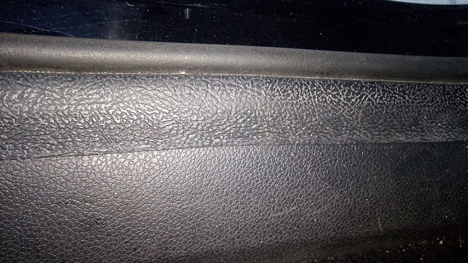

— "хвост" с узором

Нормалек как родные, а от пыжа какой модели уплотнитель?
406
Ок.
Просто со штатным туда палец спокойно пролезал)))
Не, имеется ввиду, между уплотнителем и стойкой
Не обращал внимания. Если не забуду, сфоткаю на неделе.
На средней стойке, из салона если смотреть, так и остались большие зазоры ?
Зазоров нет вовсе. Все встык.
Как уплотнители, стоят норм? А то со своими замучился хлопать уже))) Так и не "притёрлись")))
Все норм. Очень доволен ими.
Спасибо все подробно, но хотелось бы узнать с каких дверей (передние или задние) уплотнитель Пежо?
И с передних, и с задних.
Спасибо! Действительно исчерпывающая статья по уплотнителям, тоже подозревал что от приоры фигня. А чем спаивали стык?
Ничем. Он изначально был спаян. Подозреваю, что любой более-менее "ядреный" клей справится с этой задачей.

Во первых спасибо за полный обзор по резинкам))), во вторых восколько встало это добро, есть ли какие нарекания?
Спасибо.
Нареканий нет, как я уже и писал, уплотнители встали как родные, ничего не отрезал/подгонял. Двери закрываются без особых усилий (не нужно "ляпать" как в случае с уплотнителями от Калины/Приоры). Сфоткаю на днях все 4 уплотнителя, где будет видно, что концы спаяны.
Цена небольшая, за 4 резинки вышло что-то около 10$.
это новые, как я понимаю? И в багажник какую лучше брать, а то не пойму, походу все таки она у меня воду пропускает
Нет, не новые. Брал с разборки, но в очень хорошем состоянии (гораздо лучшем чем мои передние, которые протерлись).
Перебрал штук 20, чтобы найти подходящие. С задними проблем не было, нашел сразу же (все же задним рядом сидений пользуются реже). Практически все уплотнители с водительской стороны были протерты, так что я выбирал именно резинки со стороны переднего пассажира.
