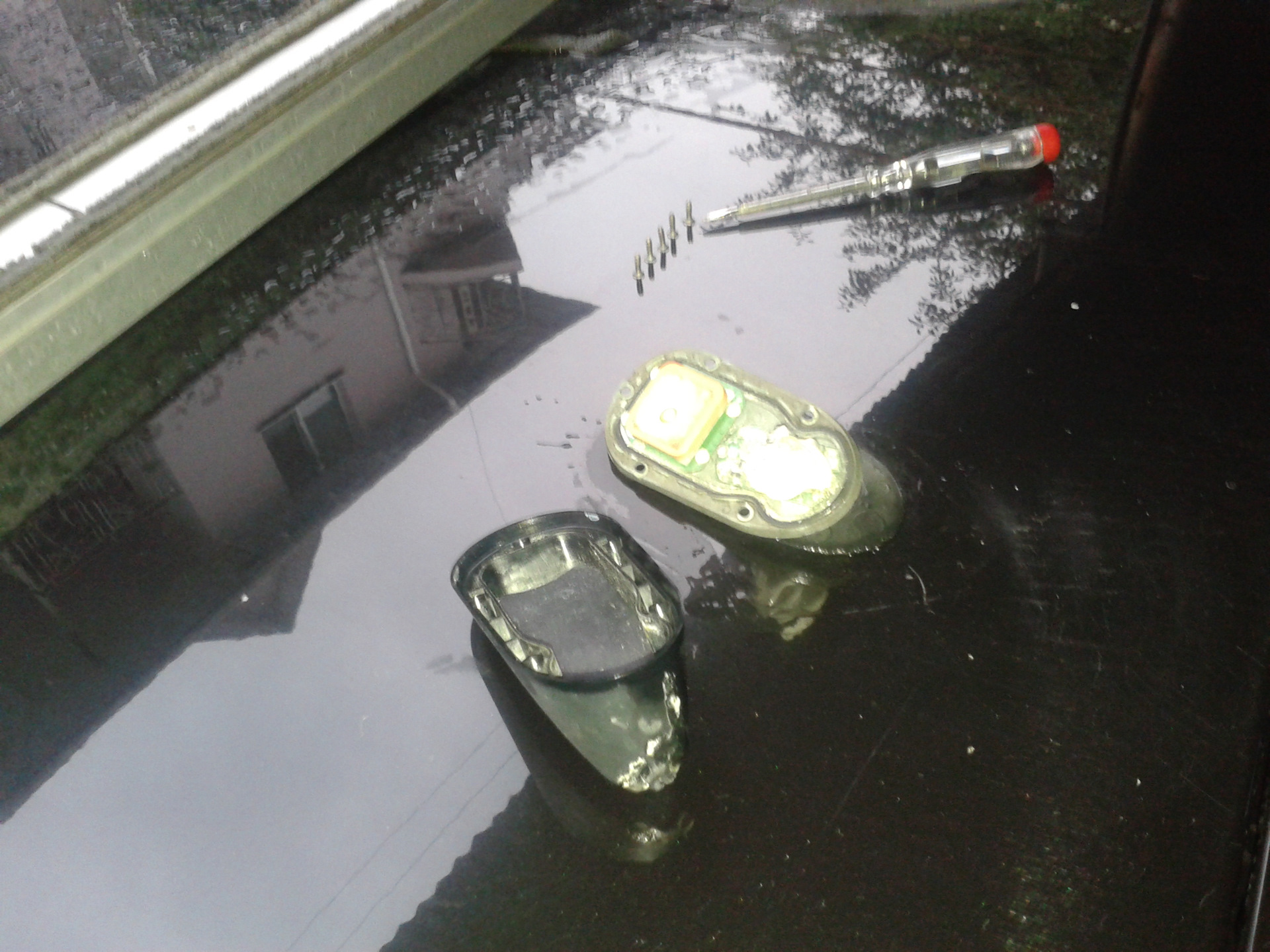

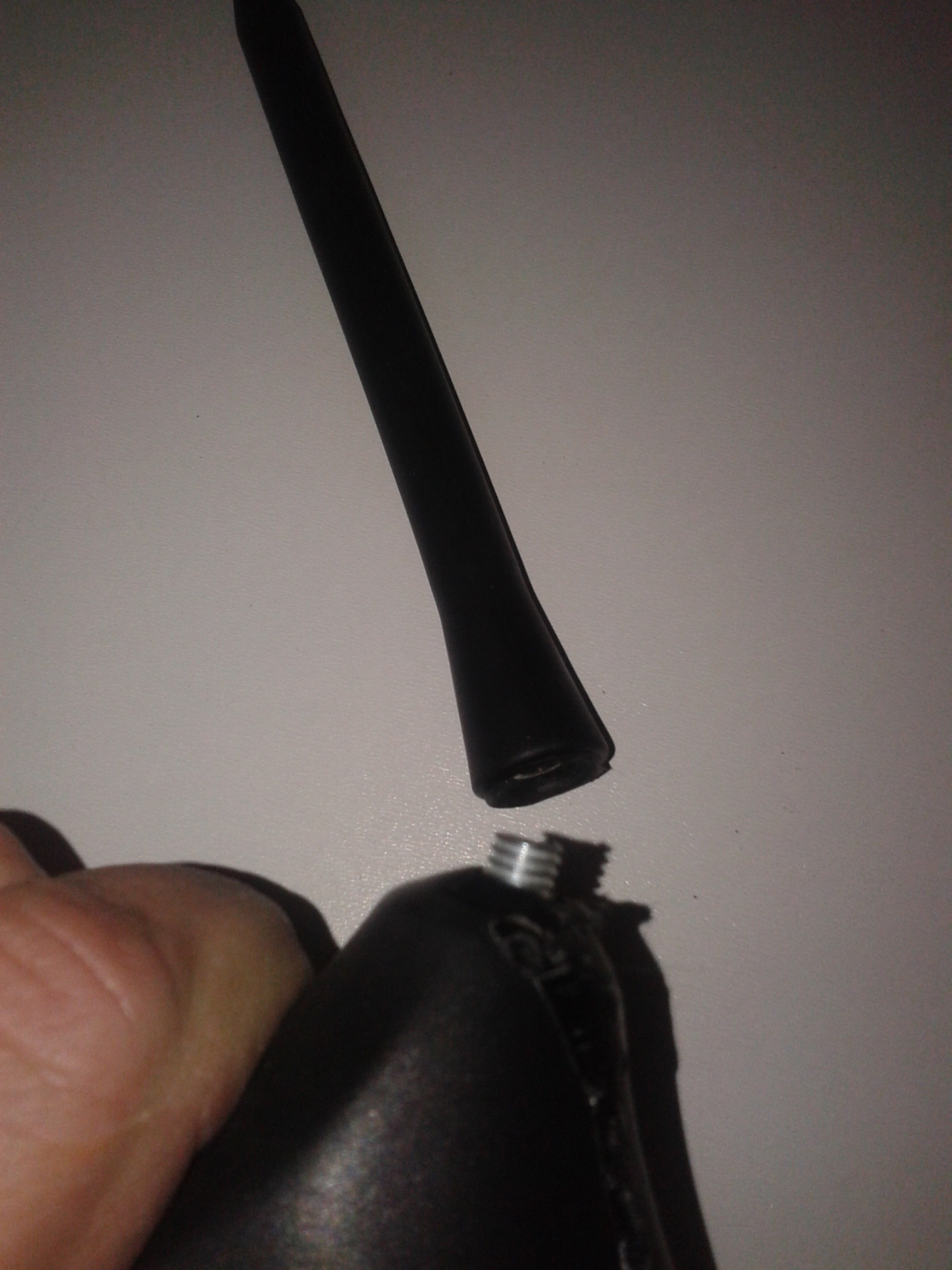

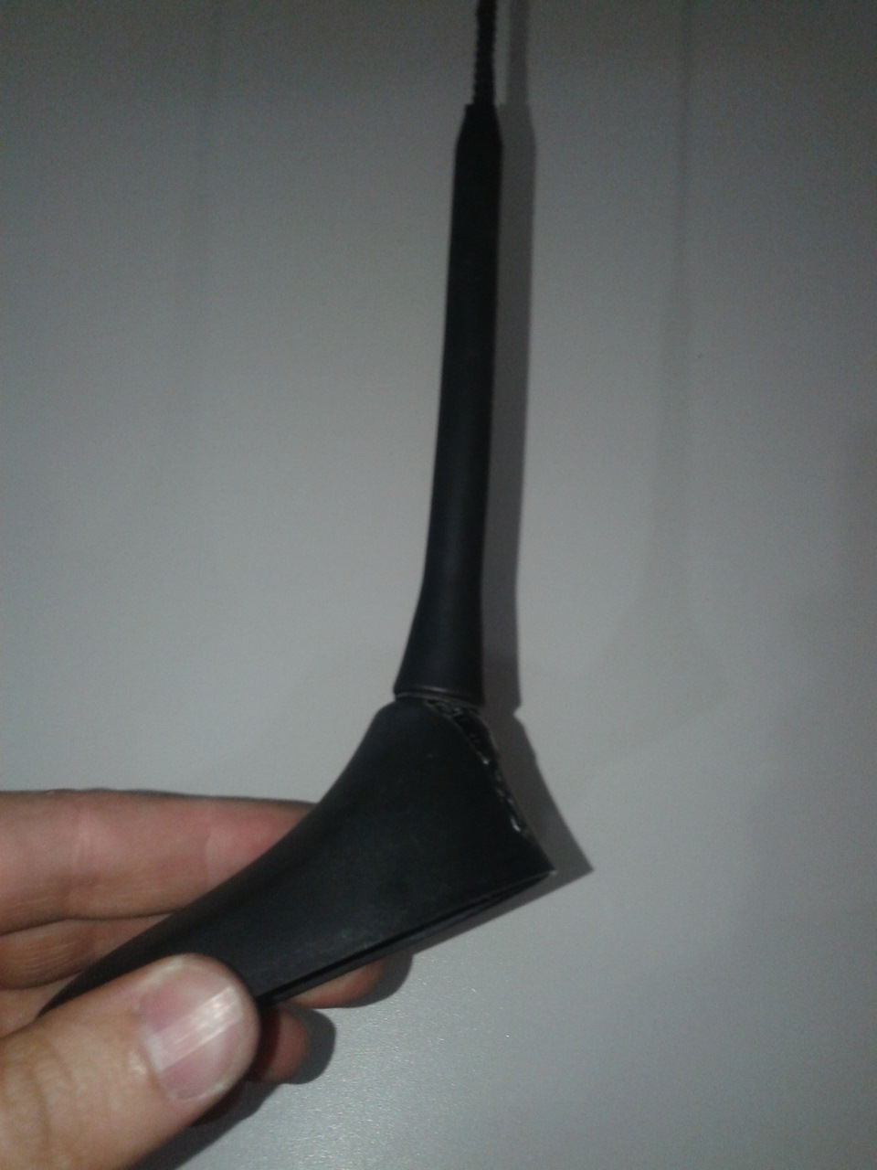

ВСЕХ ПРИВЕТСВУЮ ! МОЯ РОДНАЯ ШТАТНАЯ АНТЕННА БЫЛА ПОВРЕЖДЕННА …СООТВЕСВЕННО РАДИО ЛОВИЛО ОООЧЕНЬ ПЛОХО …2-4 КАНАЛА ))) СКУКАТИЩЕ ))) САМ НЕ ЗНАЮ 4ТО НА МЕНЯ НАШЛО…ВЗЯЛСЯ СЕГОДНЯ В ДОЖДЛИВУЮ ПОГОДУ ОТРЕМОНТИРОВАТЬ ЕЁ )) И КАК ПОТОМ ОКОЗАЛОСЬ НЕ ЗРЯ )) ЭТО БУДЕТ УРОКОМ ДЛЯ ВСЕХ МЕГАНОВОДОВ КОТОРЫЕ КАТАЮТСЯ БЕЗ АНТЕННЫ ! ПОИСКАЛ НА Д2 ЗАПИСИ ПРО АНТЕННУ.КАК СНЯТЬ ЕЁ.И НЕ НАШОЛ…МОЖЕТ ПЛОХО ИСКАЛ ))) ПО ЭТОМУ РЕШИЛ НАПИСАТЬ ЭТОТ БЛОГ…МОЖЕТ КОМУТО И ПОМОЖЕТ ! Я БУДУ ООЧЕНЬ РАД !
ДАЛЕЕ ФОТО
ВОТ ТАК Я ЕЗДИЛ БЕЗ АНТЕННЫ )))

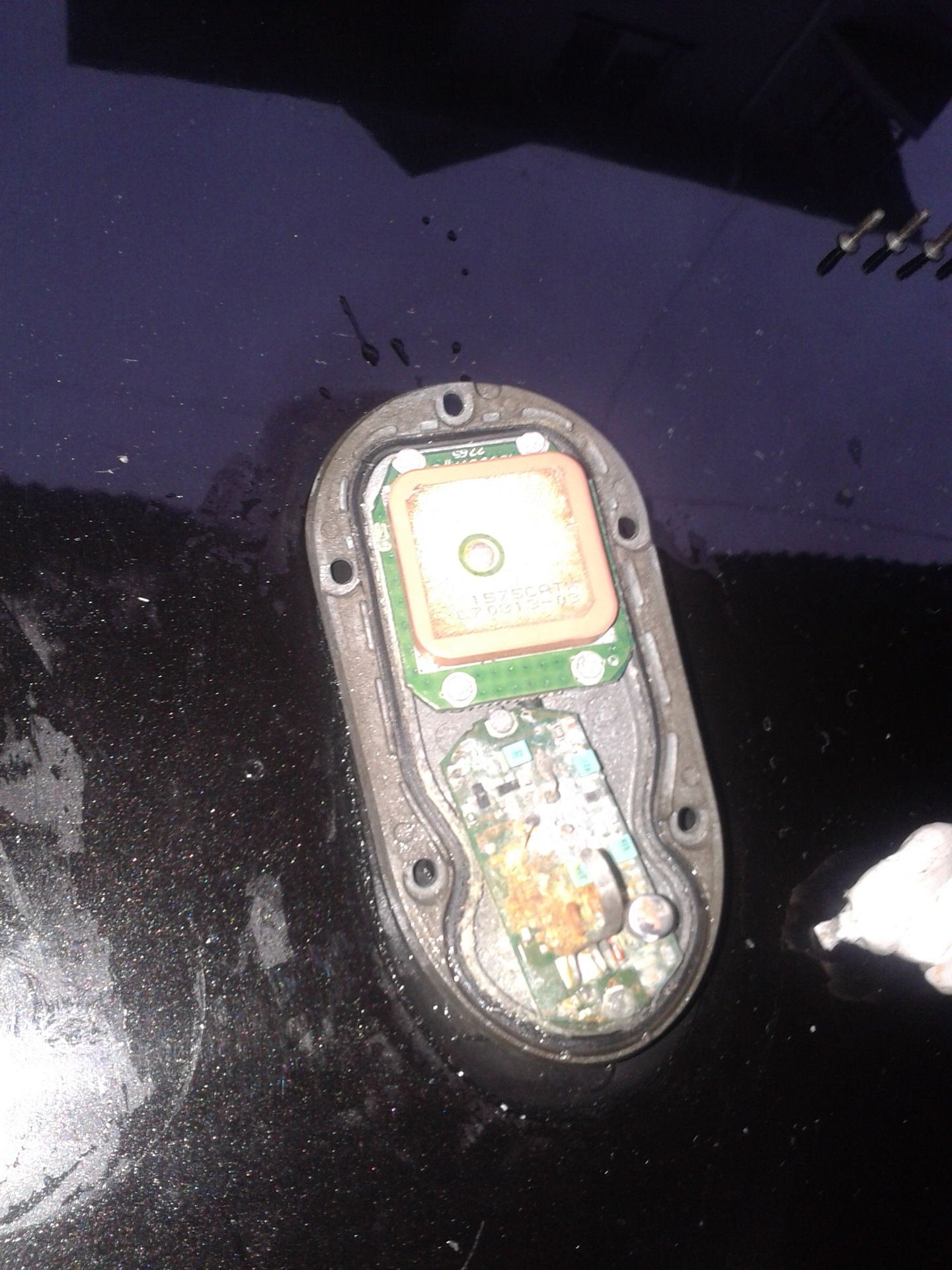

ВОДА ИМЕЕТ СВОБОДНЫЙ ДОСТУП НА МИКРОСХЕМЫ ВНУТРИ ! СОВЕТ ВСЕМ КТО БЕЗ АНТЕННЫ ЕЗДЯТ )) ПО БЫСТРЕЕ ПОСТАВИТЬ ЕЁ НА СВОЁ МЕСТО ))

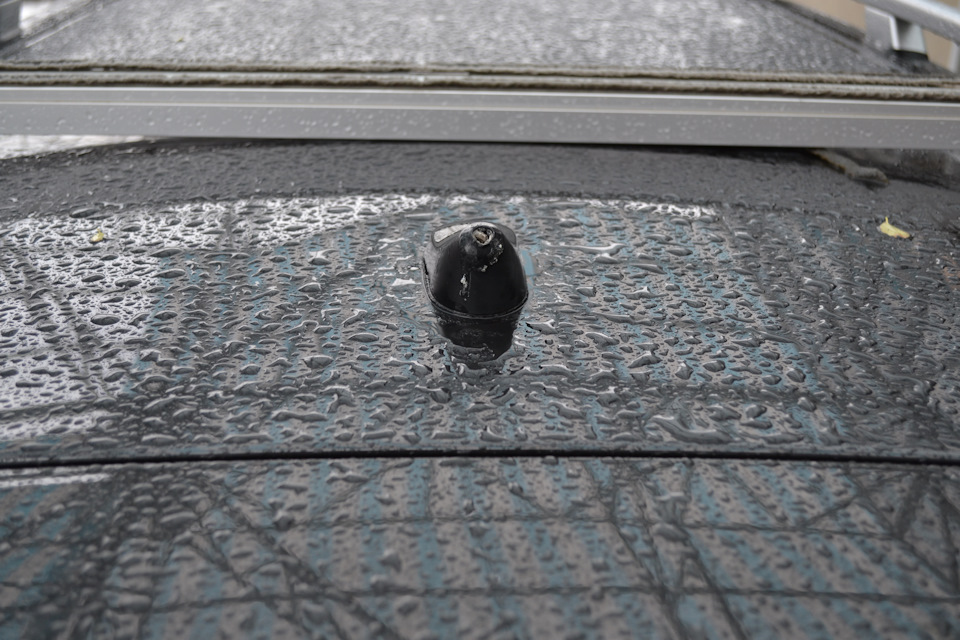

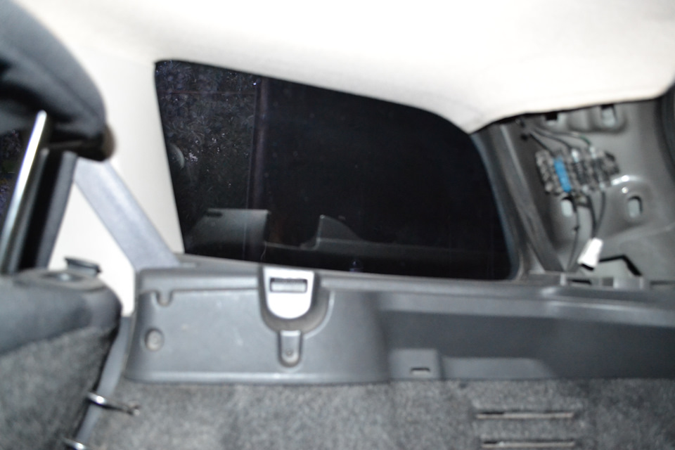

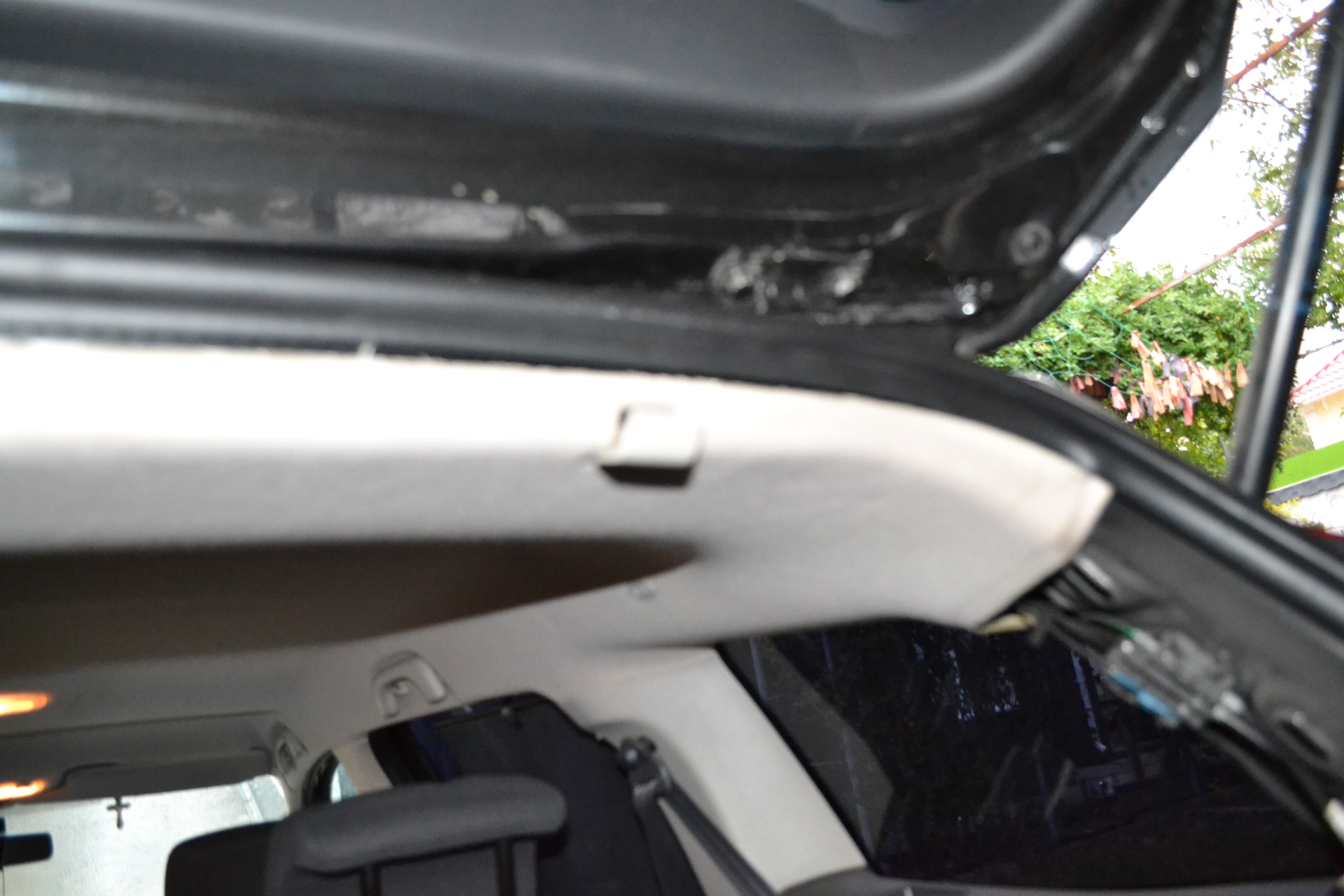

СНИМАЕМ БОКОВЫЕ НАКЛАДКИ …ДЛЯ ОБЛЕХЧЕНИЯ ДОСТУПА ! НАКЛАДКА НА ЗАЩЁЛКАХ.СНИМАЮТСЯ ЛЕКО.ДЕРНИТЕ ЕЁ С УГЛОВ !
ПОТОМ АККУРАТНО СНИМАЕТ ЭТИ КЛИПСЫ (ООЧЕНЬ НЕЖНЫЕ

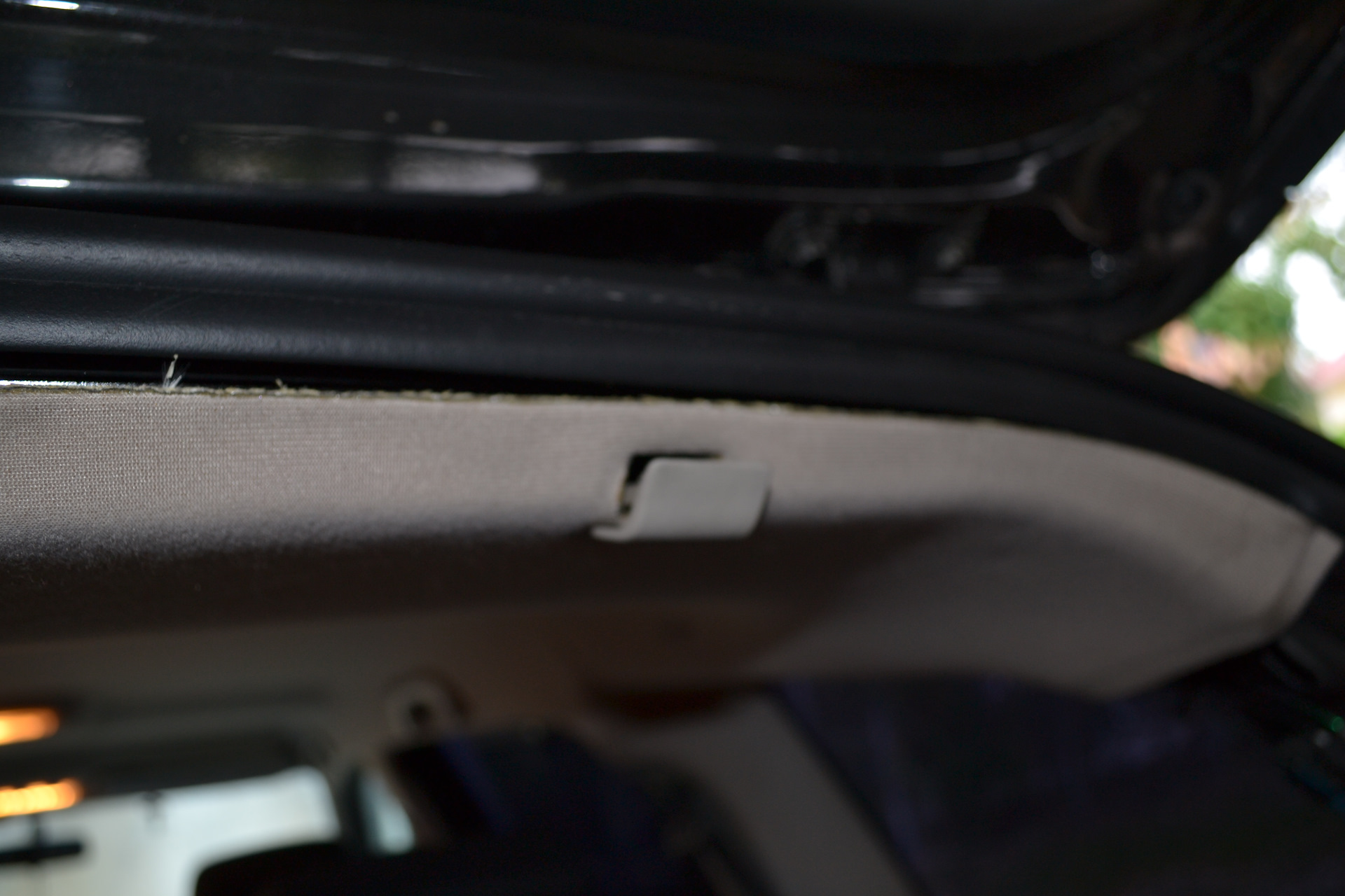

СНИМАЕМ ПОТОЛОК И ВОТ ОНО.КРЕПЛЕНИЕ АНТЕННЫ !
БОЛТ НА 22 !

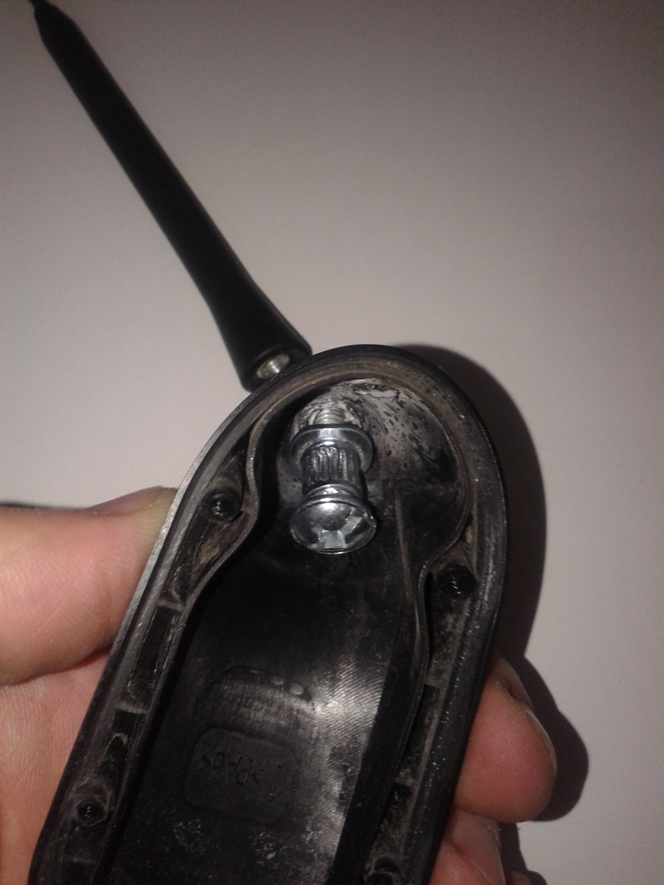

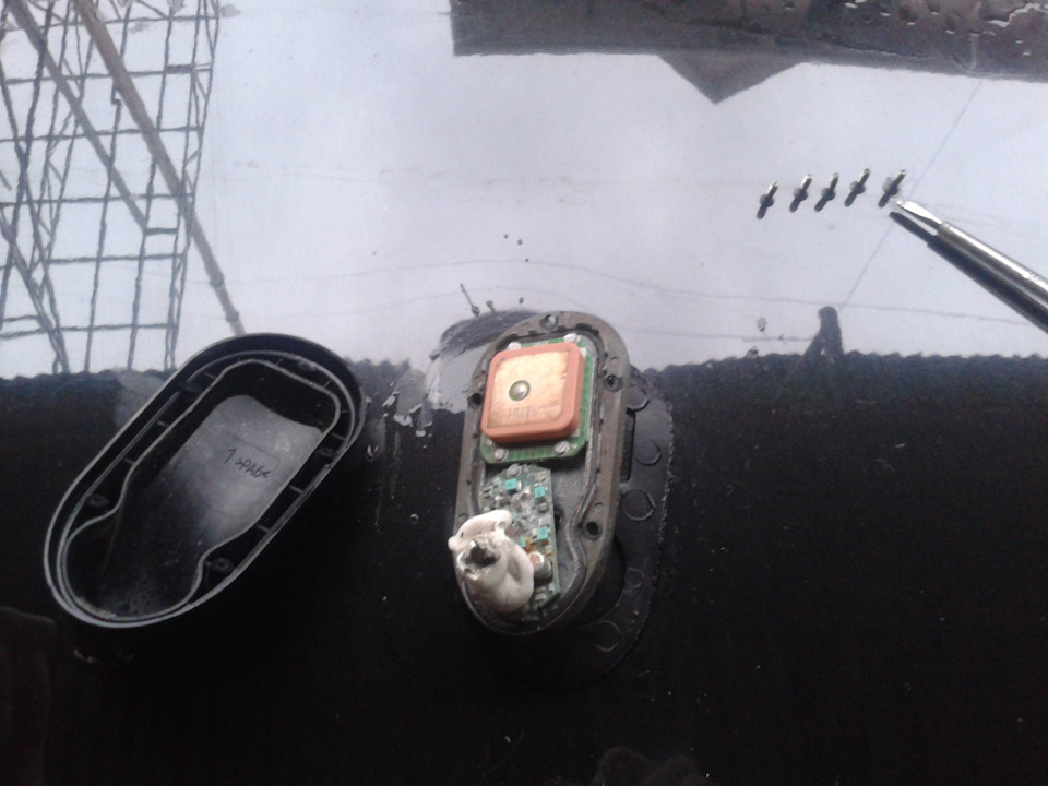

ОТКРУЧИВАЕМ 5 КРЕСТОВЫХ БОЛТОВ

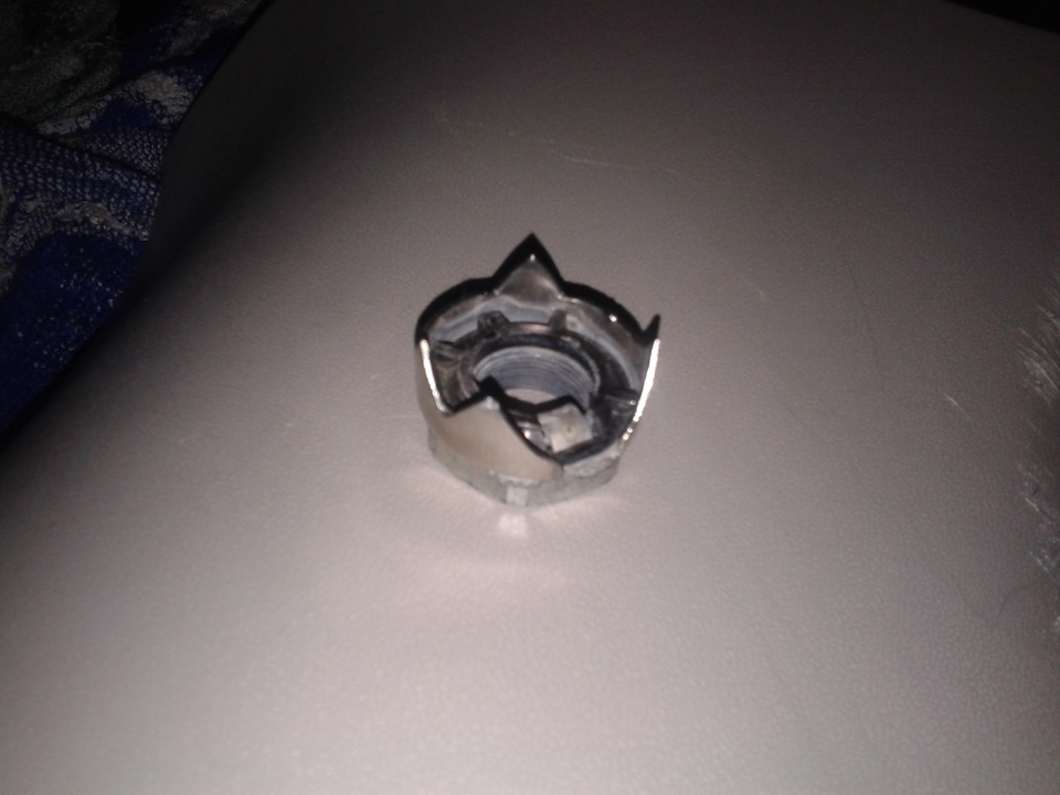

НА ФОТО ВИДНО СТАРЫЙ СИЛИКОН.ПЫТАЛСЯ ЗАКОЛХОЗИТЬ СТАРУЮ АНТЕННУ )) КАК ОКОЗАЛОСЬ…СИЛИКОН СЛУЖИЛ В РОЛИ ПРОБКИ )))
ИЗ ПОДРУЧНЫХ СРЕДСТВ…НАШОЛ СТЯЖКУ ( В МЕБЕЛИ ИЗПОЛЬЗУЕМ) НЕМНОГО УКОРОТИЛ НА 2 СМ !
БУДЬТЕ ОКУРАТНЫ ТАМ СПЕЦИАЛЬННОЕ МЕСТО ДЛЯ ПРОВОДКОВ! МИНУС
ТЕПЕРЬ ЗАЖЫМАЕМ КРЕПКО ВИНТ .И СОБИРАЕМ ВСЁ ОБРАТННО !

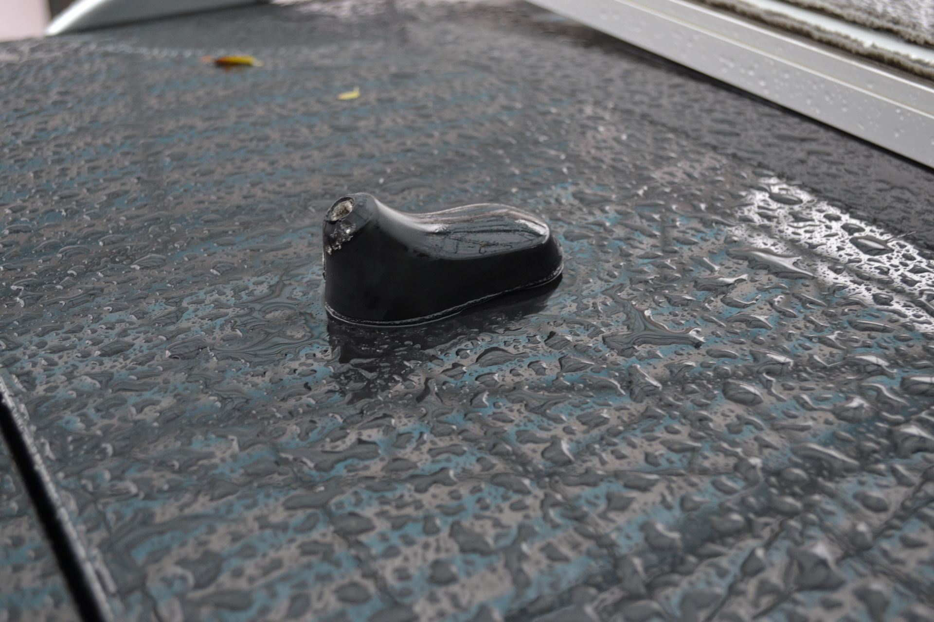

ПОСЛЕДОВАТЕЛИНОСТЬ СНЯТИЯ ШТАТННОЙ АНТЕННЫ НА РЕНО МЕГАН 2008 ГОДА )))
НЕ ЗАБУДЬТЕ ПОДПИСАТСЯ ! ВСЕМ КОСМИЧЕСКОЙ СВЯЗИ ))))
П.С. ВСЁ РАБОТАЕТ НА ОТЛИЧННО )) ЛОВИТ ВСЕ СТАНЦИИ ))) ДОВОЛЕН СОБОЙ )))

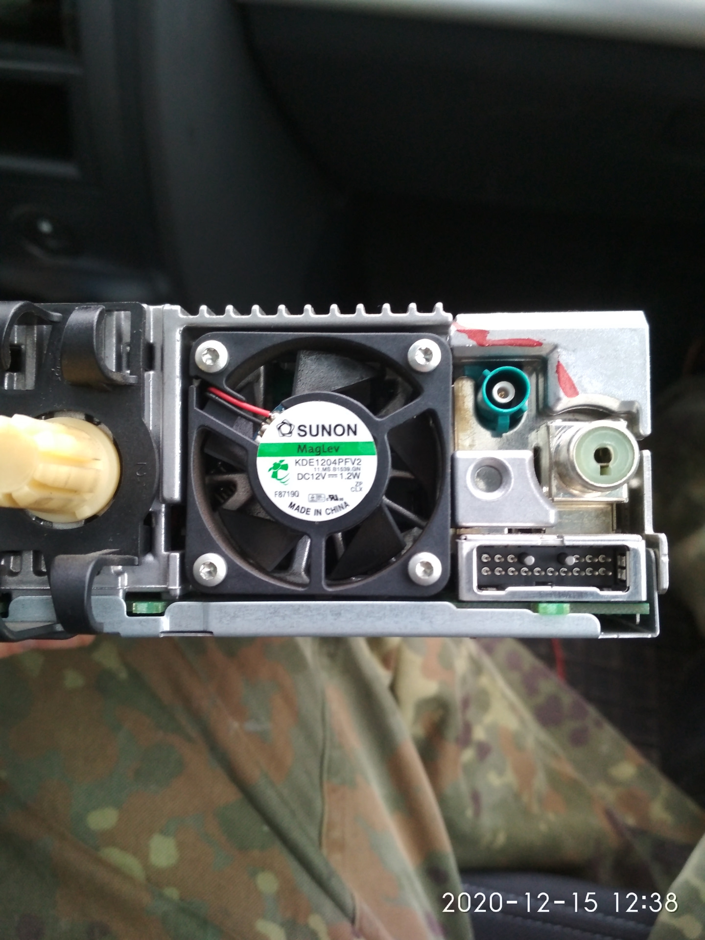

от антенны кабель сразу идет к магнитоле или сначала в усилитель возле антенны под обшивкой?
меган 2009 г.в, с навигацией карминат (выдвижной экран). подскажите, какой из этих раземов на радиоантену, а какой на GPS?
Куда подключаются провода? Один ФМ, второй с синим разъемом GPS, а вот третий куда?
Машина с навигацией? Там такая же антенна, с модулем GPS.
