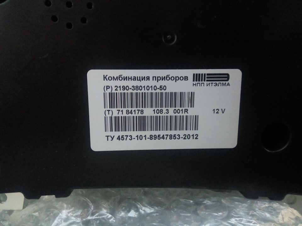

Привет всем участникам форума! Хочу с Вами поделиться своим опытом и возможно ответом на вопрос на который даже официальные дилеры не могут ответить, говорили что будет или некорректно работать а то и вовсе не будет работать. Суть в следующем: у меня автомобиль Лада Гранта Седан, комплектация норма. Комбинация приборов(2190-3801010-20) с прошивкой 076 стала некорректно работать. Я заказал новую комбинацию приборов от комплектации Люкс(2190-3801010-40) с самой последней прошивкой 046 в октябре 2015 года и решил одним выстрелом убить 2 зайцев, а именно подключить индикацию передних противотуманных фар и датчик внешней температуры так как моя прежняя комбинация приборов 219020 функцию датчика внешней температуры не поддерживала а светодиод для передних противотуманных фар отсутствовал. Замена больших проблем не составила и много времени не заняла. А через 1 год мне не давал покой круиз-контроль и ограничитель скорости решил заказать под эти функции новую комбинацию приборов люкс с 2 дисплеями 2190-3801010-50-самостоятельно снимал и ставил комбинации приборов. Времени замена заняла совсем мало так как опыт ранее был. Действия для обоих комбинаций приборов Люкс одинаковые: нажал на кнопку суточного пробега и включил зажигание и пошло самотестирование, стрелки начали двигаться и загорелись все датчики на приборке. Машина не завелась но этого пугаться не надо а нужно заново прописать ключи зажигания и машина завелась. Как прописывать ключи есть в видео приложенное к записи. Так что обе комбинации приборов работают корректно и их от люкса можно спокойно ставить на норму. Отличие только будет в том что у люксовых комбинаций приборов расширены функции БК и есть индикатор ПТФ. Заказал также контакт-разъемы в колодку проводов комбинации приборов и как пришли подключил датчик внешней температуры и индикатор передних ПТФ. Пробег потом выставил на тот который был ранее. Итог-все корректно работает и ничего лишнего постоянно не горит.
ПОМНИТЕ И ЗНАЙТЕ:
-при замене комбинации приборов сбрасывается весь пробег на ноль
-для автоматизированной коробки передач (робот 5AMT) идет своя комбинация приборов люкс 2190-3801010-90.
-Если кто не знал то еще раз говорю что на Лада Гранта АКПП комбинация приборов 219050 подходит и корректно работает.
-если будут гореть незадействованные индикаторы то эта проблема решается выключением их с помощью автосканера.

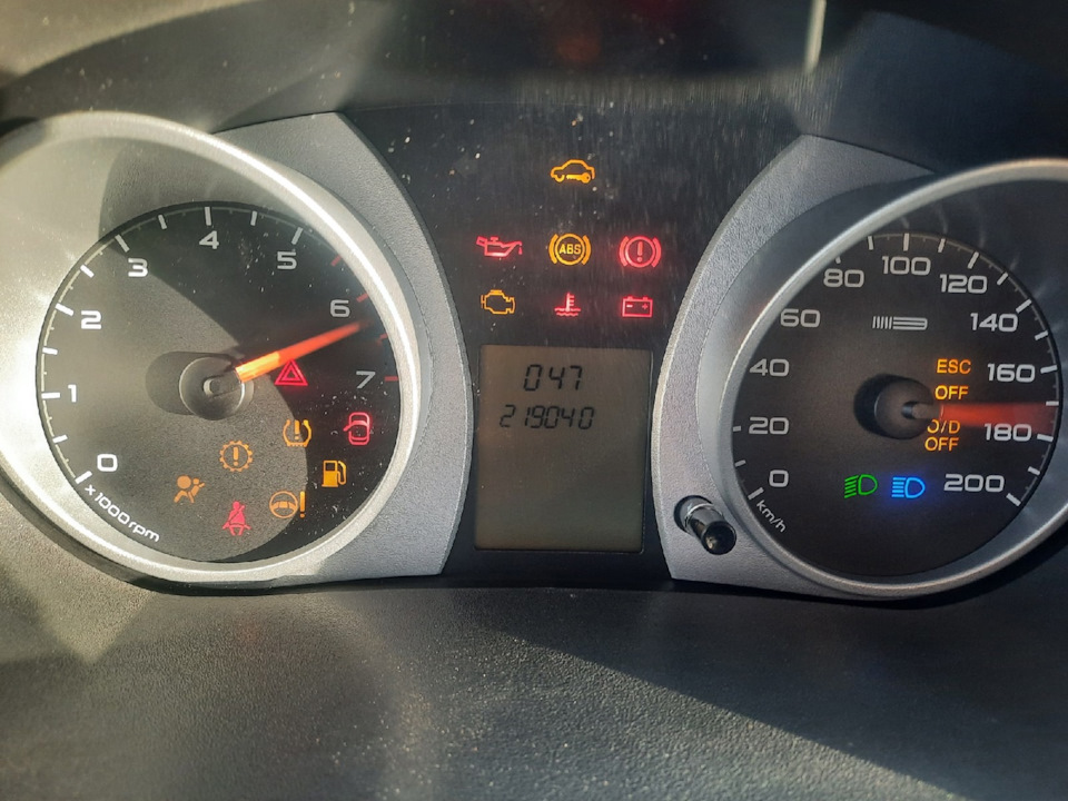

Всем привет! не обращал внимания ранее, а тут решил глянуть на приборку. увидел 2 новых индикатора. один O/D off, это я выяснил, для автоматов. но еще один есть, найти описание не могу. это значок как check engine но внутри 2стрелки вертикальные. находится на приборке с 2 панелями справой стороны там где спидометр, между значком иммобиайзера и индикатором поворота направо. копаюсь где можно, ну нет нигде его описания.
Это резервный индикатор на случай если не сработает Chek Engine.

Здравствуйте, у вас при замене комбинации приборов на люксовую без круиз контроля лишние индикаторы на панели комбинации приборов горели после установке ?
Никаких лишних и посторонних индикаторов не горело.

Здравствуйте, а если на механику приборку 2190380101090 круиз заработает?
Эта комбинация приборов для роботизированной коробки передач 5AMT и опции круиз-контроль и ограничитель скорости поддерживает.
Благодарю
Здравствуйте. С 2190-50 круиз контроль работает?
Работает. Двигатель главное чтобы был 11186 или 21127.

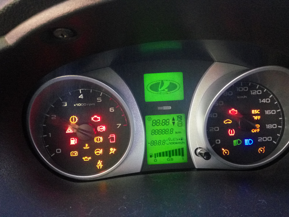

Поменял приборку. Горят незадействованные индикаторы ABS, ESC, (!). Как решить эту проблему с помощью автосканера? Что представляет из себя автосканер?
Прямая дорога к диагностам. Они сами все сделают. Сам лучше не лезь.

Индикация передних птф не работает, еще индикация открытых дверей.При самотесте не горят индикация передних и задних птф.
При самотестировании индикация передних и задних ПТФ не включается. То что ты видишь у меня на фотографии так эти индикаторы я включил отдельно во время самотестирования. Начнем с элементарного. У тебя какая комплектация?
НОрма 11186 мотор.с кондером
И не заработает. Прошивка ничего не решит. Для того чтобы заработала индикация передних ПТФ нужно в 15 контакт разъема комбинации приборов вставить клемму и провести провод к МУС. У меня же это все в описании есть. Ты читал?
Я когда ставил птф все сделал.Индикации нет .на колодке 15 контакте при включенных птф есть +.Мус я тоже люксовый поставил.
А светодиод есть в комбинации приборов? Его не повредили когда делали пересвет комбинации приборов?
Пересвет не делался…
На твоей фотографии там не заводской цвет подсветки и индикаторы не заводские. Я так понял брал с рук?
Да
Там не родной свет. Я по фотографии вижу что и накладка совсем другая.
Значит разбирать надо и все проверять…
Да именно так.

Я вижу что в нее ранее лезли. Индикаторы чек, заправки и давления шин должны быть желтого цвета а они красные. Индикаторы температуры ОЖ, давления масла, ремня безопасности, АКБ наоборот должны быть красными а там желтые. Видимо когда пересвет делали повредили какую-то цепь отсюда и не работает индикация ПТФ.
ПТФ на прямую проверил работает.Значит в контакте дело.А вот с индикацией дверех хз как проверить(
А что там сложного? Концевики проверь и все.
на другой панели работают.на этой нет.

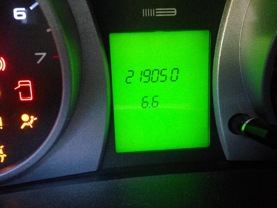

привет! а как можно активировать в этой панели индикацию передач акпп? пробовал прошить 2192-50_1.9 от калины. показывает передачи но погас верхний дисплей
Должна быть комбинация приборов с индексом 50. У меня все сработало сразу без всяких дополнительных активаций.
так и есть. приборка с двумя дисплеями 2190-3801010-50 и не показывает передачи акпп. родная приборка с одним дисплеем была. не скажу номер.
добавлю. по показывает 219090 2.3 сзади версия 6.6
Да, согласен
