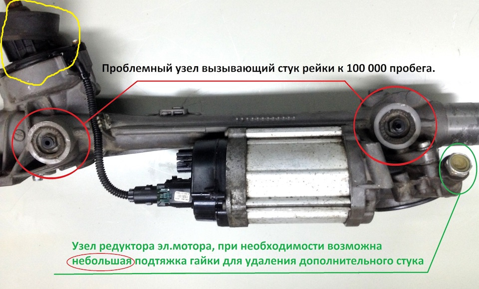

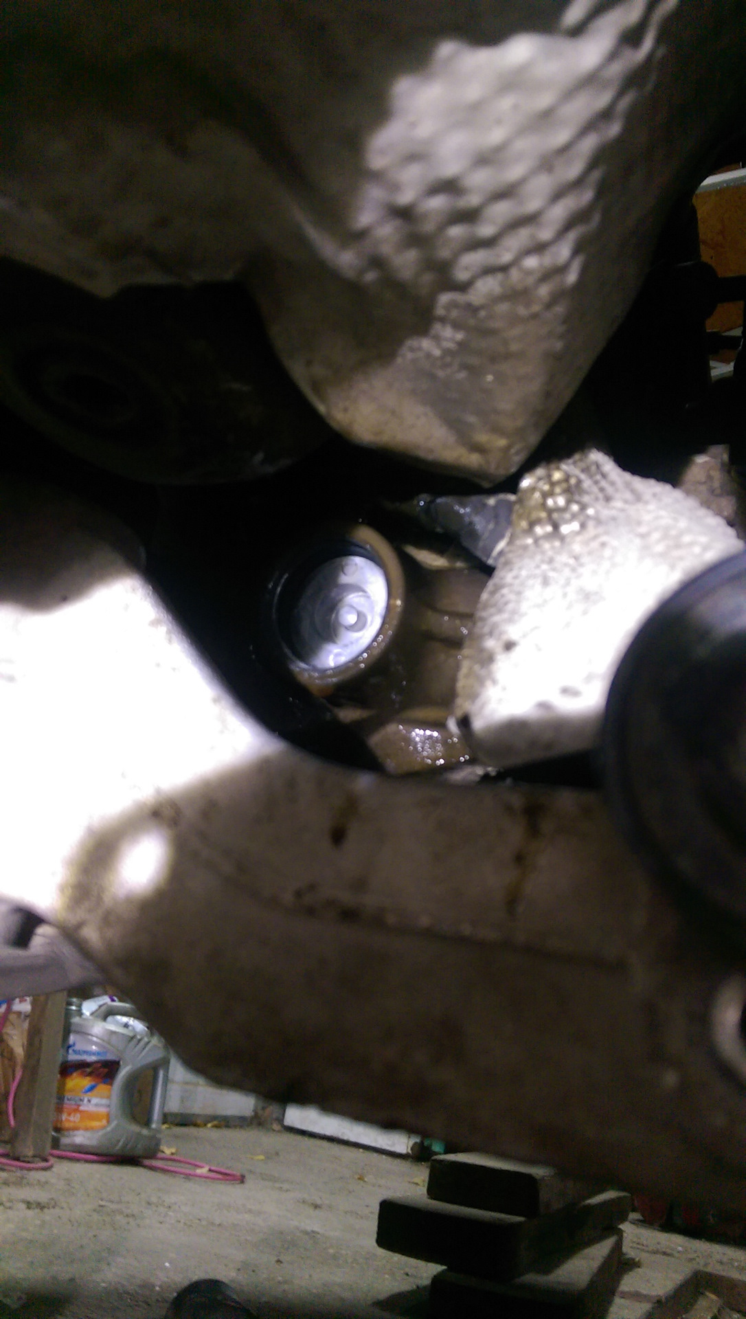

В общем владея пассатом я стал не исключением на 108 000 км у меня начала стучать рейка, к 117 000 км стучать начала сильней на мелкой асфальтовой неровности (дыр-дыр, дыр).
Часть 2
К сожалению я не нашёл в Ростове мастера, который разбирается в данных рейках.
Цитирую: им проще не замарачиватся, есть поток, налаженная схема ремонта; южнокорейских, японских и российских авто, а я как экзотика! Как экзотика Audi 80 с механическим инжектором, один мастер в Ростове!
И так пообщавшись с последней конторой, где я услышал какой-то просвет, где ребята разбираются, что рейки делались на пассат б6 нескольких поколений, объяснив свою проблему, мне озвучили цену в 19 000 рублей за перебор рулевой рейки и ремонт при этом не слова за возможные регулировки, попытки, "болячки" их.
Приезжайте, оставляйте сделаем! И тут у меня была последняя капля.
DRIVE2 в целом помогает в каких либо идеях, люди делятся опытом, но инфы мне не хватало, для самостоятельного скачка.

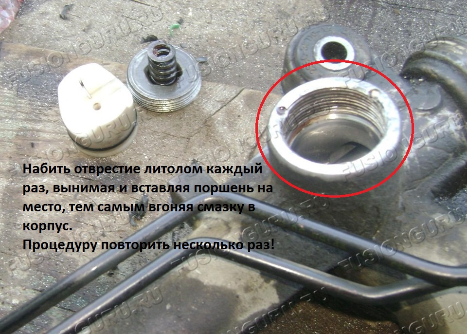

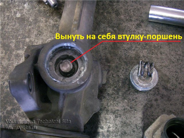

Опишу, что подобная процедура эффективна и результативна на 90% процентов этих реек. Болячка такова, что со временем поршень закисает и пружина не возвращает поршень-втулку на место тем самым образуется люфт вала рейки. Подтяжка возможно даст временный результат сместив поршень к валу, но это мера не эффективна т.к поршень должен микро колебаться с валом.
Произвел работы под полным контролем с другом, механиком, который знает мою рейку, как я Монголо-Китайский! Фото взяты с ресурсов инета, т.к всё внимание было уделено процессу.
В сборке: чтобы понять равномерность затяжки крутили руль на выключенном двигателе! На вывешенных колесах затягивая по одной гайки, до того момента, когда руль вращался очень туго или останавливался, потом опускал по тихонько гайку, до свободного вращения! И так вторую гайку! Пружины в таком случаи обеспечивают равномерное натяжение. Я использовал литиевую смазку Swd Rheinol MEHRZWECKFETT K2K -30 вот идеальный вариант Swd Rheinol LI-Fett K1E-50 представляет собой консистенцию смазку на базе минеральных масел с добавлением полимеров и 12-гидроксистеарата лития в качестве загустителя.

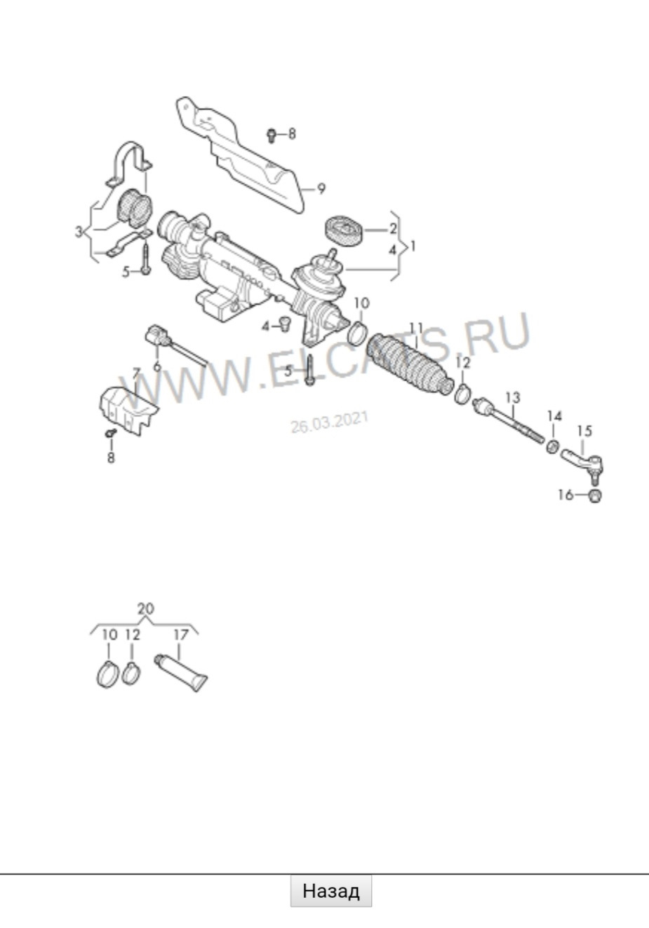

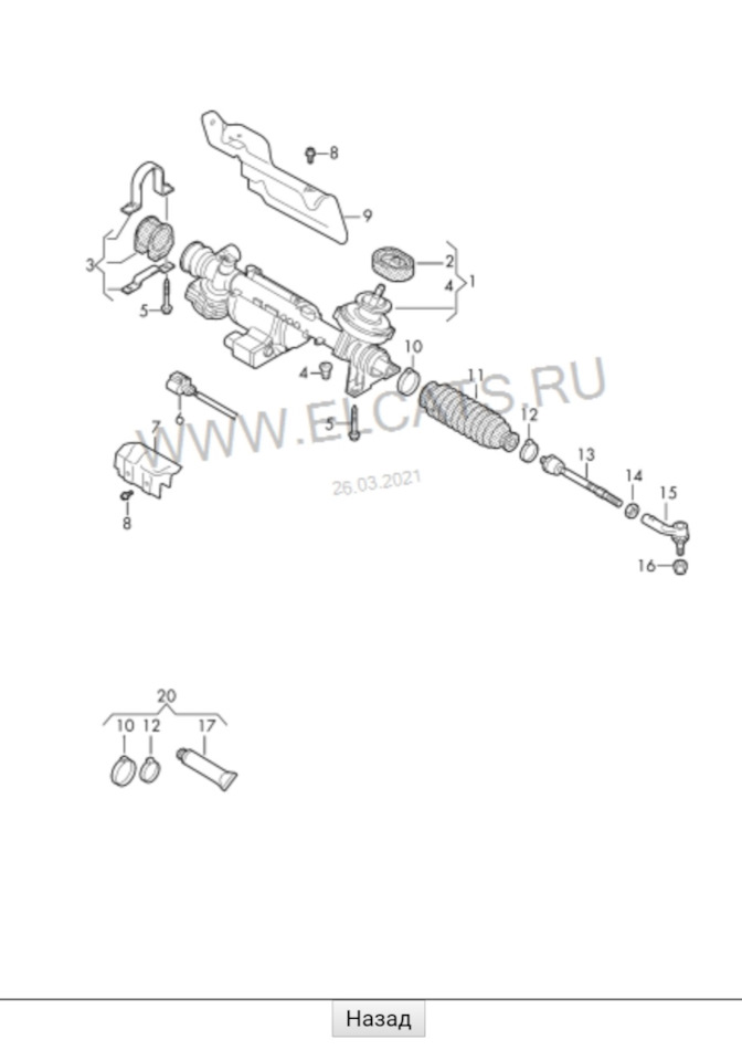

А парт номера поджимной гайки у Вас нету? на схеме под номером 27
Откуда 🤦♂️😁? Рейка по каталогу в сборе идёт. Это то что на картинках — для обслуживания. А то что для продаже вот фото:
У меня мастер алюминевую гайку слизал :(
Это плохо, но если туда ненадо уже лезть, забей

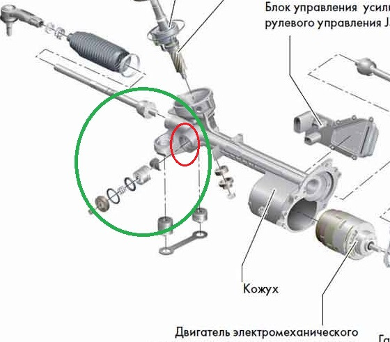

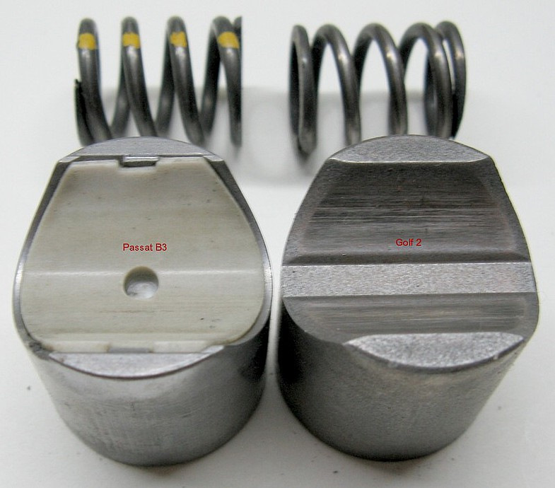

Привет! Подскажи, а может быть одна поршень втулка? Или они всегда две? Просто на джетте было две, а на пассате бегло посмотрел только одну увидел.
Привет! Две втулки!

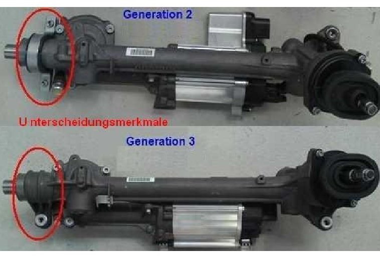

Добрый день!
Рейка 3го поколения таким же способом лечится?
Добрый! Да всё тоже самое ))

Саш! Подскажи пожалуйста под обоими подпятниками должны стоять пружины? А то я с правой стороны выкрутил пружина есть с лева нет
Приветствую! Конечно с обоих, обязательно! Втулки обе пружинами подпераются, а усилие достигается вкручиванием шайб, т.к они здавливают пружины.
Значит или она у меня выскочила так что я не заметил или кто-то до меня её потерял
Так и есть…

Привет всем. Подскажите пожалуйста. Поршни вынимал, смазки набил. Стук остался. У меня стучит в месте (обвел желтым) где рейка входит в салон между педалями. Если под педалями снять пластиковую защиту и рукой дергать за вал то он шатается в стороны и создается стук. Что в этой ситуации нужно делать? Заранее спс.
Привет, поборол стук? у меня походу в том же месте стучит
Ruslan00000
Привет. Как решил эту проблему?
Автомобиль продал. Но перед продажей рейку отремонтировал. Очень приятно стало ездить. Стуки пропали. Как мне мастер сказал: рейка в очень хорошем состоянии, не ржавая (наверно потому что я раньше ее набил смазкой). Проблема была в поршеньках. Оказывается они вал прижимали — ето в одной плоскости (в горизонтальной), а вот в вертикальной плоскости был шат (тоесть была выроботка в поршеньках) вал стучал в верх- в низ. Надеюсь понятно обьяснил. Мастер сказал что поршеньки поменял.
грамм по 40
сколько смазки набивать в области золотника ?

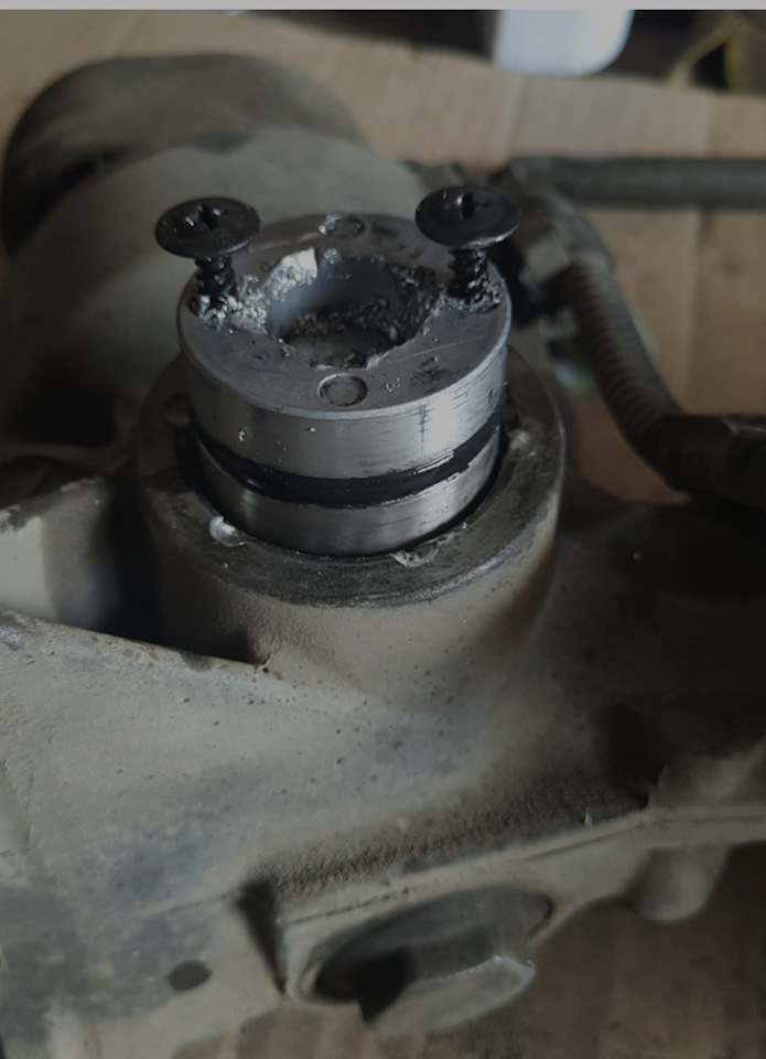

А если металлический поршень-втулка так закисла, что её невозможно извлечь? Кто-то с этим сталкивался? Процедуру проводил в подвешеном состоянии, вынуть втулку не смог. Посоветуйте что-нибудь. И есть ли номера деталей (поршня-втулки и вкладыша поршня) для замены, если грубым способом изъять старый? Спасибо
Хороший отчёт, брал для примера!
Приветствую, аналогичная проблема, поршня прикисли намертво. Как решил проблему в итоге? Есть ли где то сами поршни и гайки прижимные в продаже?
Так вытянул поршень
Благодарю, буду делать аналогично

А под цифрой 1 что такое? Похожее на подвесной, у меня слева как раз в том месте люфт
А под цифрой 1 — это сама рейка, неплохо приметели, если эту деталь заменить, все проблемы уйдут разом!)
А под цифрой 16 — это то что вам показалось под цифрой 1, скоба, которая держит втулку-резинка (амортизатор). если брать ещё ближе цифры один, то это сепаратор из червяка.
Понял)))), получается справа это штука расписана, а слева нет, но там тоже самое!

Привет, не остался номер пластикового поршня?
Случаем не подскажите номер пластикового поршенька (сухаря), что на фото ? есть есть конечно.
Бро, не знаю, если найду фотки родных сухарей скажу.

Добрый, подскажите если не трогать гайку на редукторе (как я понял она отвечает за тяжесть руля), то после закладывания литола под поршни с каким усилием затягивать гайки обведенные красным цветом?
Я описывал! Норма затяжки установлена на производстве х.з. Тянуть сначала одну, второй человек при этом делает лёгкое вращение рулевого, как только почувствует тугость, обратно опускаете чуть гайку до свободного вращения, потом второй поршень также, тем самым они будут примерно иметь одинаковое натяжение, тугости не должно быть, только при контроле.
pavelof
пометьте где она стояла до выкручивания, на это место и закрутите. Затем подтянете, если будет необходимость.

Здравствуйте! на днях заезжал в сервис к рейщикам, был люфт небольшой в рейке с двух сторон а так же руль стал немного тяжелее крутится хотя рейщики говорят руль нормальный при проверке, но я то знаю что он был легче. Проделали такую же процедуру как у вас, все смазали, подтянули, стук пропал, машина стала более уверенной на дороге, но руль стал еще тяжелее и не возвращается на поворотах, приходится ему помогать. Как думаете это связано с перетяжкой регулировочных болтов? так как я позвонил спецам сразу и сказал об этом, они ответили покатайтесь так и со временем легкость в руле вернется, так ли это? я просто сомневаюсь в этом, боюсь что может пойти износ поршня, так как возможно слишком зажато, может стоит ослабить немного? настоять на этом. Спасибо заранее за ответ.
Здравствуйте! Конечно перетянули надо на 2 градуса отпустить обе гайки-шайба, потом кататься и возможно повторить опять. Износа сразу не будет там вкладыши с стойким покрытием. Если не трогали болт на редукторе электромотора.
Нет на редуктора вообще не трогали, только эти два по бокам, спасибо

Молодец! Смазки явно пожалели! От суда и поршни клинят (закисают). А я поршнями набил смазку где то по 200 грамм на каждую сторону. Думаю немного тоже пожалел, но всё же лучше так чем было, тем более результат 100% )))

Смотри я советую выкрутить гайки и вытащить поршни смазав их и набить в отверстия литол! Вся проблема не в севших пружинах, а закисших поршней.
Подтяжка возможна даст временный результат сместив поршень к валу, но это мера не эффективна т.к поршень должен микро колебаться с валом.

Такой вопрос. Тоже недавно снимал рейку, но поршни не вытаскивал. Только подмазал, и потом шайбы крутил туда-сюда. Теперь стука нет, но остался люфт рулевого вала. Около 1см по внешней окружности руля (до 3см не считается поводом для ремонта). Самое интересное что люфт пропадает когда машина двигается вперёд с ускорением, или хотя бы "под натяжку".
Есть шанс исправить?
Думаю что шанс есть у меня люфт уменьшился, т.е я его вообще не ощущаю.
А вопрос то был скорее что подтягиваются? Какой узел?
Болт на редукторе эл. мотора подтянуть можно, мне помогло я его буквально слегка сдвинул.
Привет! Раз ты изучал уже данную тему, можешь подсказать какая рейка у меня?
Надо заглядывать под днище так не скажешь. На третьем поколении нет скобы на корпусе вот фото. И разница ещё в разъёмах подключения.
