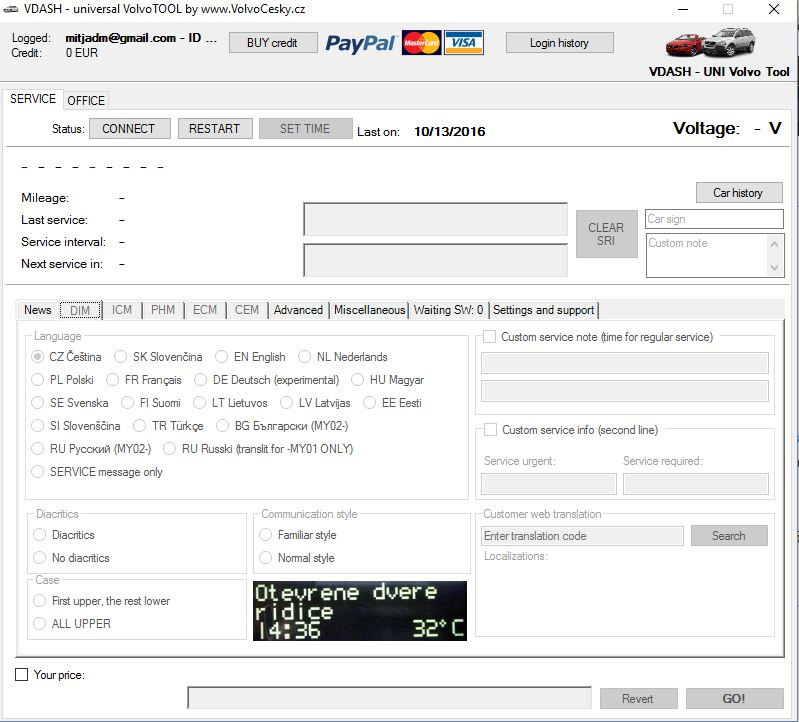

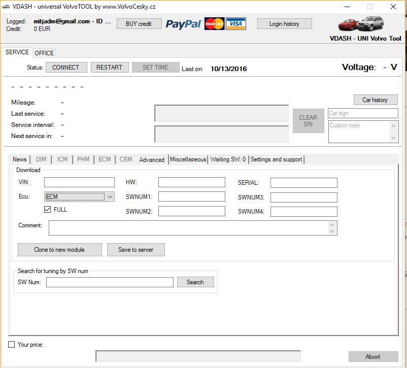

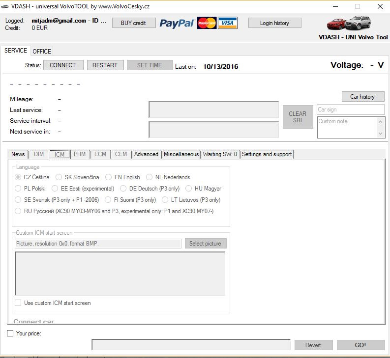

Есть в далёкой Чехии группа людей volvodash.com (они же volvocesky.cz/en/ )- работали они с начало над прошивкой Чешского языка для сообщений БК
Работали они так работали и доработались до приличной по возможностям утилиты под названием VDASH
При помощи которой можно прошить язык DIM и ICM, отключить EGR и DPF, чиповать ECM и менять конфигурацию CEM, а так же прописывать б\у блоки.
Все красиво и удобно, требуется только наличие DICE (подходит китаец или другой диагност на чипе J2534)
НО! Всегда есть это — НО! За всё эти капиталистические супостаты хотят денег.
Например прошить язык — 70 EUR
Отключить — EGR и DPF — 90 EUR
Поменять конфиг CEM — 40 EUR
Чип Stage 1 — 190 EUR
Чип Stage 2 — 290 EUR
Несмотря на то что всё платное и довольно дорогое есть и плюсы:
В каком нибудь "Мухосранске" появляется возможность поменять конфиг CEM или прошить новую магнитолу.
При помощи утилиты возможно считать и стереть ошибки, сбросить и сменить сервисные интервалы, и всякие другие плюхи.
как известно VIDA очень капризная и не пойдёт на любом буке, a VDASH — весит 5мб — опять же удобно в дороге.
и еще один + (если его можно так назвать) оплата через PayPal — дороговато но удобно чёрт побери :)
Пару скринов:
На их канале в YouTube все более наглядно
