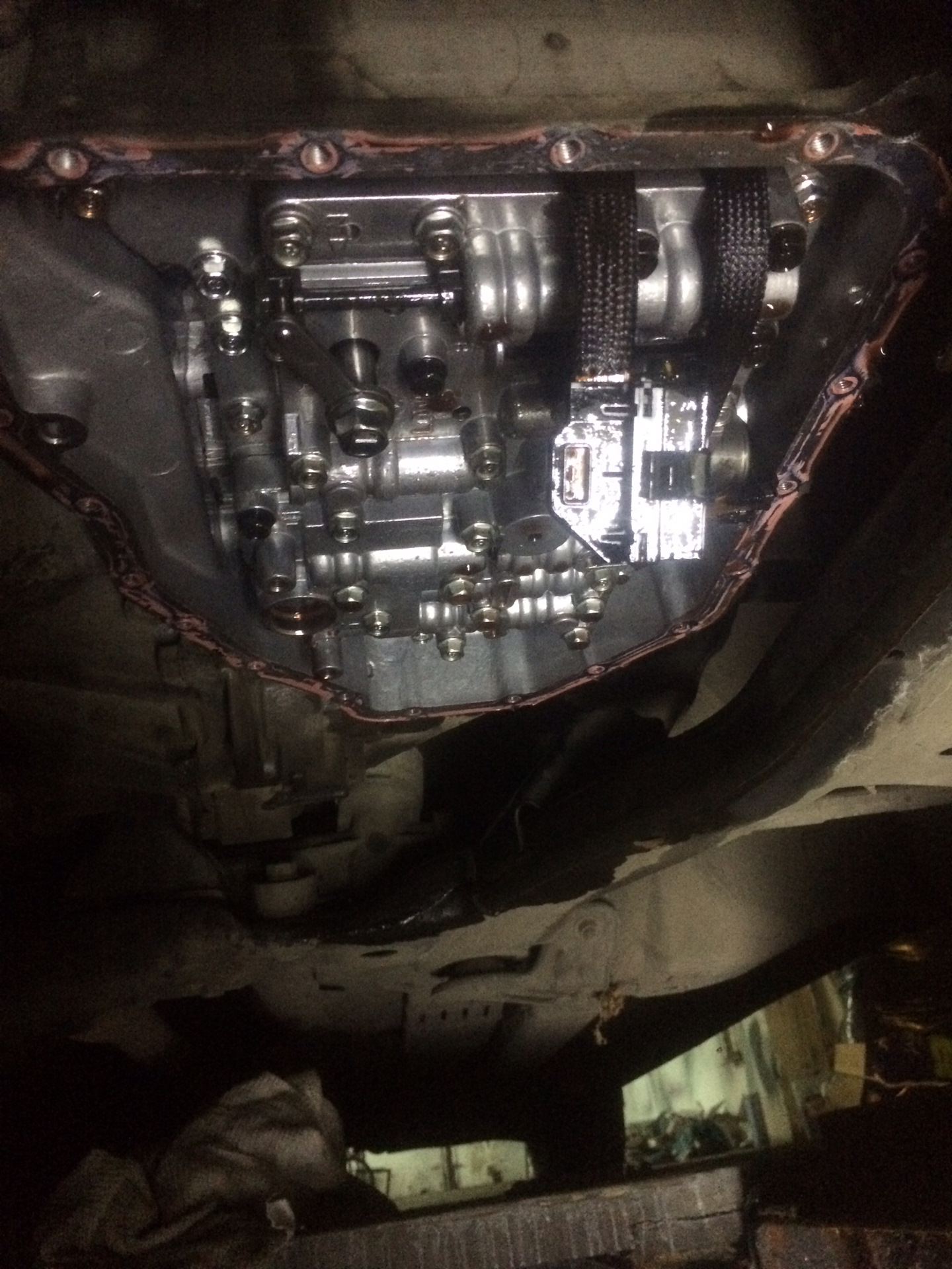

Ездил ездил и со светофора стартую жёсткий провал как будто заглох! Потом жёсткий удар провал удар 😱😱😱 вкл нейтраль далее драйв и все ок стало) на след день в пробке началось опять! Приходилось играть N D прям в пробке) ошибка по соленоиду В (р0755)
Сбросил помогло не надолго, пробка давала о себе знать)

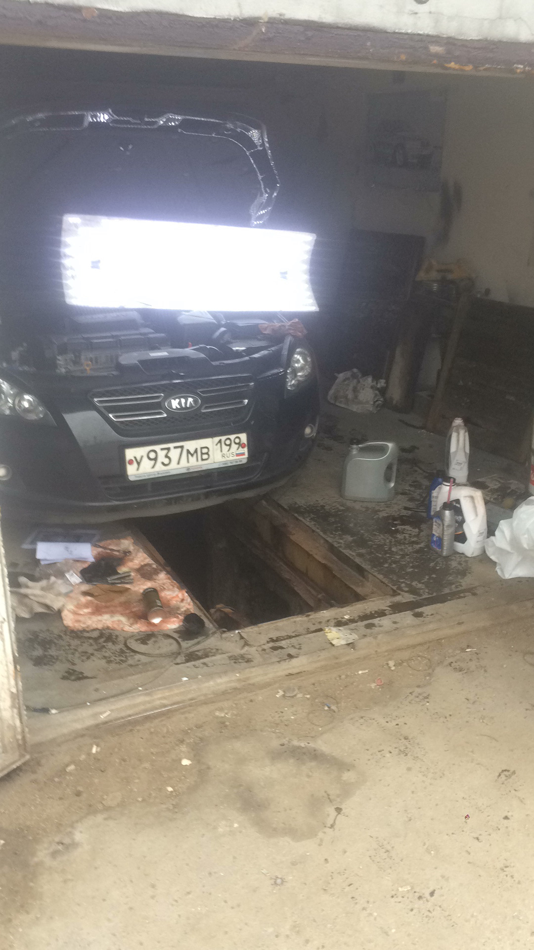

Решил чинить)
Итого: масло 8л фильтр акпп 1200р герметик для акпп поддонов, два очистителя тормозных дисков. Перчатки. Много много тряпок чистых)

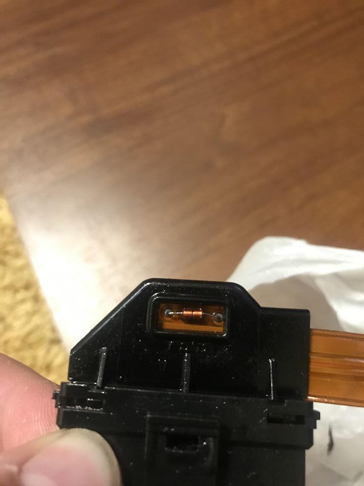

Подскажите а на этом шлейфе припаян какой-то диод ! Что это конкретно и зачем нужно
Это датчик температуры масла
Так это из за него интересно такая беда, ? На холодную идеально ) поменял комплект соленоидов !) а как прогрееться начинает вставать в аварию
В шлейфе трещины, на холодную обычно все норм, стоит только нагреться маслу то акпп падает в аварийку либо Пинает!
Замена шлейфа либо паять (дублировать все Контакты)
Буду дублировать, паять умею ) спасибо вам большое, какие Провода лучше использовать ?
Я использовал провода от бмв коса там чистая медь сечение 0.5 0.75
Датчик температуры тоже дублируй проводами! Крышки пластиковые на шлейфе выкинешь )

где фото с проводами дополнительными?
1-е фото см
а я даже не понял сразу, те Вы полностью шлейф убрали
Поверх шлейфа кинул провода
те . продублировал, и шлейф и провода, по фото не понятно, а сечение провода имеет значимость, или просто медь какая была?
Провод 0.5мм примерно, провода использовал от машины Бмв, там чистая медь
FREEMAN190
просто на 1 фото не видно шлейфа а только провода
Под проводами шлейф
В каком соединении пропаивал?
Я продублировал проводами все 10 дорожек
