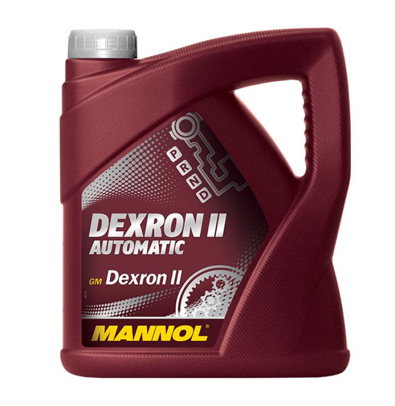

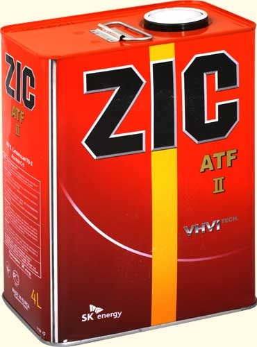

Решил заменить жидкость ГУР перед зимой, черная она совсем уже да и проехала 33тыс км. Возник вопрос а что же лить? Смотрел, читал но окончательно не решил. А тут мне досталось бесплатно две канистры масла для АКПП и ГУРа, вот собственно и вопрос можно ли поменять на одно из этих? Фото ниже.
Или же все таки купить что то другое?
Жду ваших советов.
Спасибо за внимание!

Конечно можно! Я себе залил Lukoil Atf dexron 3 и не парюсь. Руль стал крутится легче, не пенится все отлично. Литр стоит 260р. Я брал 2 на промывку тоже. Или можно взять хваленый Motul за 700-800рубликов за литр, но стоит ли оно того…думаю нет.

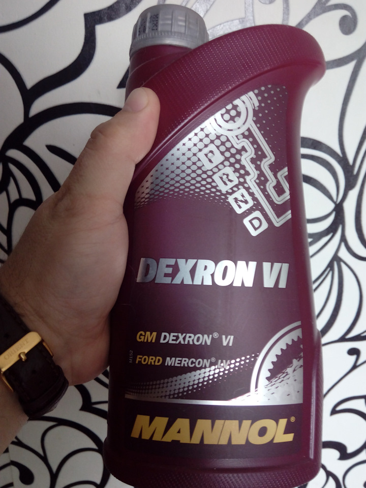

Лей дексронVI.Люди лили, все нормально.Я себе уже купил.
Поменять можно, но будет такое же г, как и в бачке с завода, для теплого климата больше и не надо, а для морозного, такую залей
Ну если банки уже куплены, то можно в принципе и на втором кататься :)
Просто менять почаще…
Можно, но я ездил первую зиму на втором, гур гудел в мороз
Потому что Декс-2 гуще чем 3, и 6
Кстати я не в курсе — как повлияет смешивание различных типов масла… С завода там залит Dex-3… Слить его прям на 100% всё равно не выйдет…
Думаю всё же лучше разбавлять свежим "третьим"…
С завода залит dexron2d. Сливать в любом случае все. Потом залить новый и прокачать
Виноват. оБшибся. Точно 2D… Вот только вопрос как его ВЕСЬ слить? Народ сколько сливал — у кого-то 500 грамм сливается. У кого-то 700… Но заявленные в книге 1,1 литра не слил пока никто…
Грам 900 слилось. Вывешиваешь колёса и на заглушеной, перепускной шланг снимаешь и резко влево право до конца крутить руль, пока жидкость не перестанет выливаться, заливаешь новую и таким же образом прокачиваешь пока светлая не пойдёт.

Только Dexron III бери в ГУР, хотя и VI если залить — ничего страшного не произойдёт…

можно, но лучше дексрон 3 или 6!цена за литр около 500 руб!
А какой фирмы лучше брать?
ну это уже на свой выбор(кто какому маслу больше доверяет) я например залил себе зик дексрон3.
