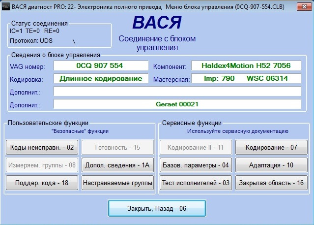

Муфта отказала при замене масла, за эти почти 3 недели мне более 20 раз писали, что проблема 99% в насосе (он не надежен, сгорел, стерлись щетки, попало внутрь масло и тд.) Да и я уже сразу приготовил деньги на насос(0CQ 598 549) и масло (G06 017 5A2) 12к+1.5к рублей
Но тут поступило первое сообщение, что у халдекса пятого есть другая болезнь — глюки ПО
Муфта не выдавала никаких ошибок, по всем параметрам работала отменно, все параметры были в норме, но полный привод отсутствовал. Появился еще один звоночек, что дело не в насосе, как все были уверены.
Появилось дикое желание решить "разгадать" проблему и решить её. Хотя пару раз всё же хотел ехать к дилеру.
Проверил свою версию ПО муфты, там была самая древняя прошивка (0cq907554 7056) машина 12-го года.
Еще на прошлой неделе поехал обновлять ее, но прошивок новее (0cq907554 7056) не существует.
Поэтому размышления в голове и поиск информации растянулся еще более чем на неделю.
Были варианты ставить ПО с другим номером:
1. (0cq907554D 7076) — данная версия с буквой D и новым номером не помогла
Муфта так же была без единой ошибки и не работала.
2. (0cq907554H 7083) — и вот смена на данное ПО "вылечила" муфту и машина снова QUATTRO!
Было еще несколько версий с разными буквами и цифрами, но ставить их не стали.
Все бы идеально, улыбка до ушей, но немного дегтя все таки есть:
Стала вылетать ошибка по блоку тормозной системы.
Видимо новое ПО муфты не идеально стыкуется или требуется обновление всех остальных блоков.
Была попытка поставить новую версию ПО на блок тормозной системы, но ошибка от этого не пропала.
В общем все работает идеально, но в блоке теперь висит такая ошибка. Буду рад если кто подскажет с чем именно связана.
Вот такой промежуточный Итог: машина снова в деле, разгон вернулся, букс пропал. я рад)
Скорее всего позже заеду в ДЦ, попрошу посмотреть и обновить всё, что только можно.

ВАСЯ диагност:
1 неисправность:
16671 — Насос муфты Haldex
C1112 04 [008] — Перепускной клапан 2 турбонагнетателя: механическая неисправность
Непостоянно — Подтверждено — протестировано после удаления записей
Стоп-кадр:
Статус неисправности: 00000001
Приоритет неисправности: 1
Частота появления ошибки: 1
Индекс забывания: 178
Пробег: 52975 km
Дата: 2016.11.01
Время: 19:58:52
