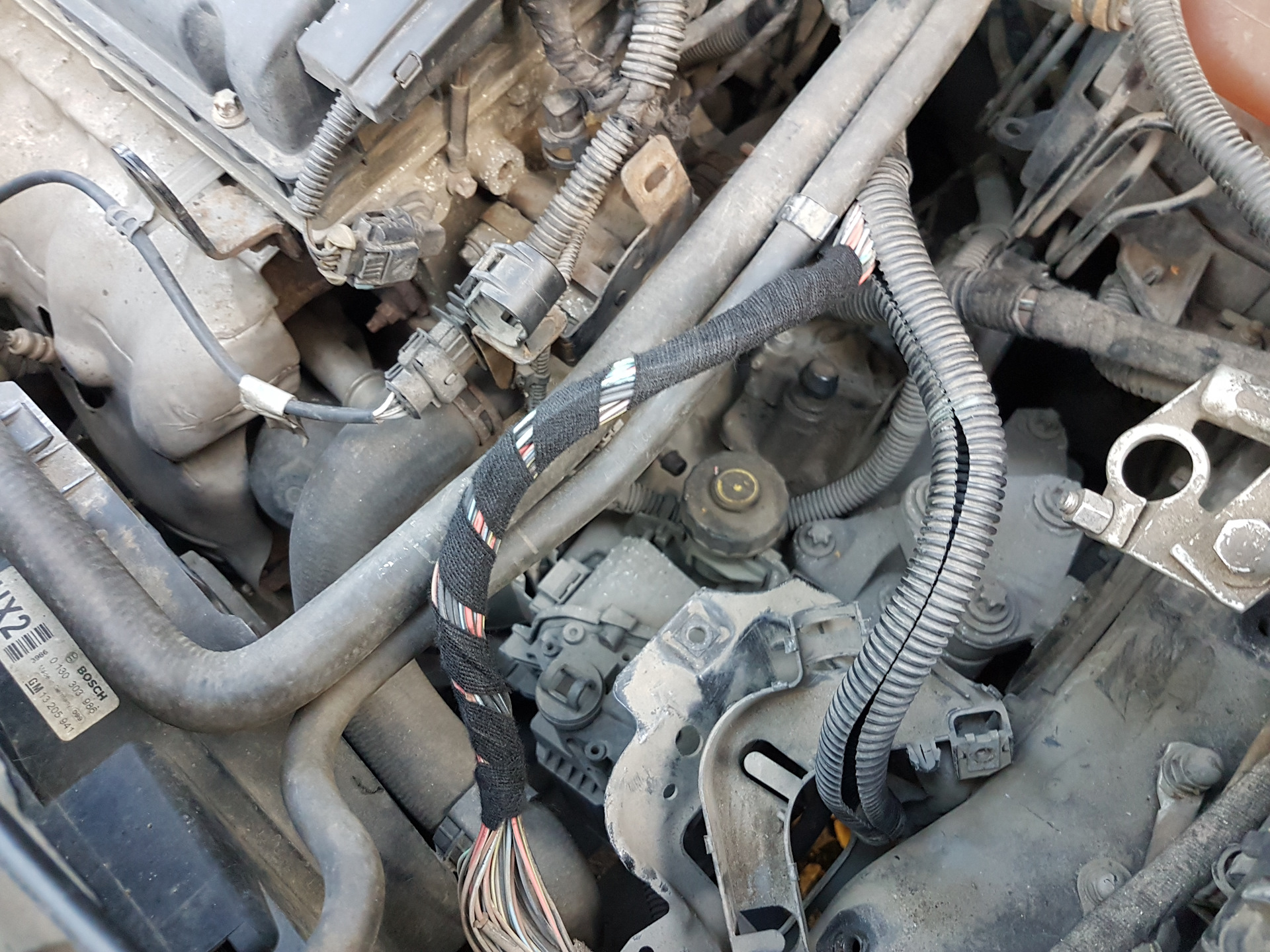

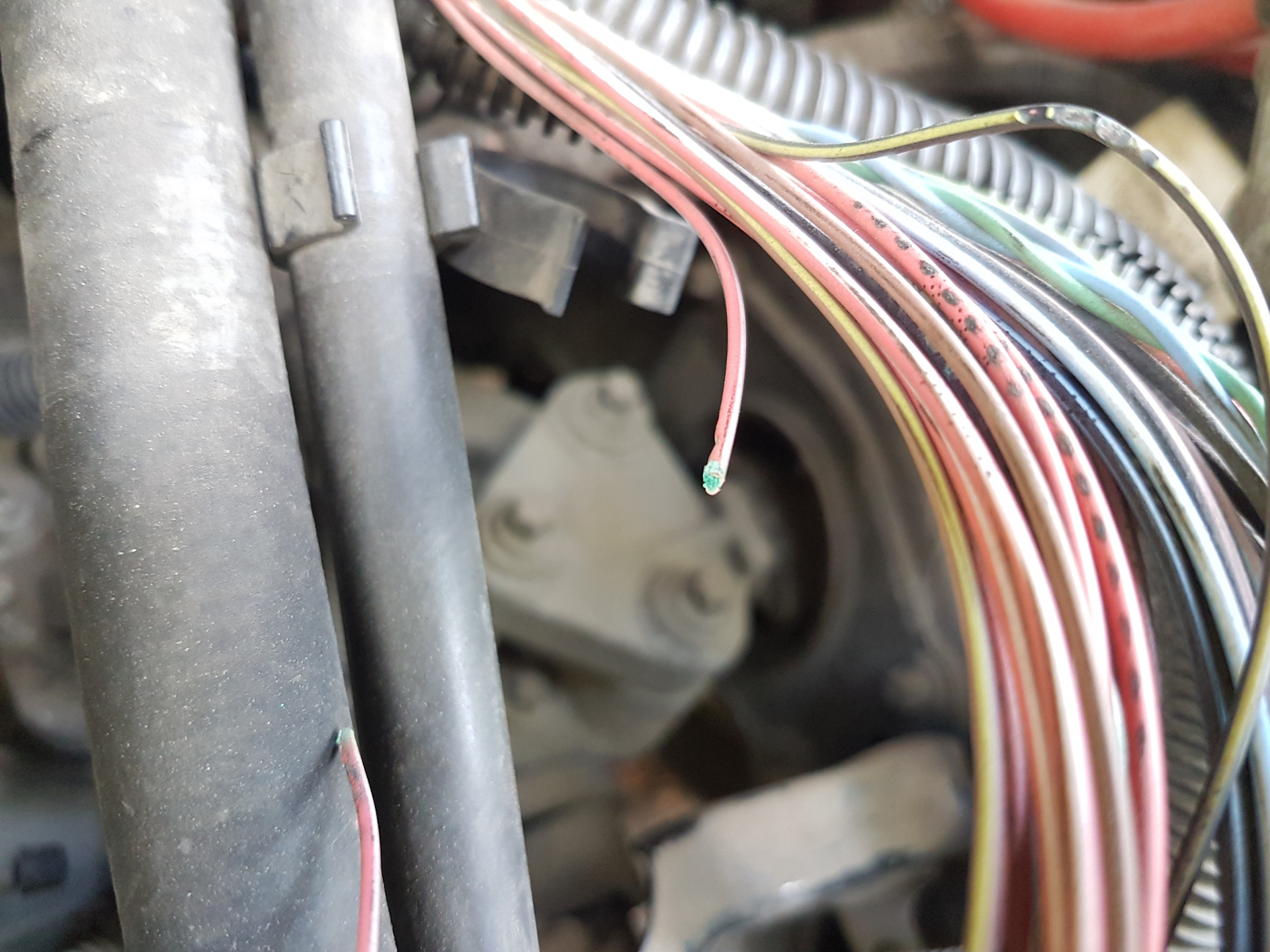

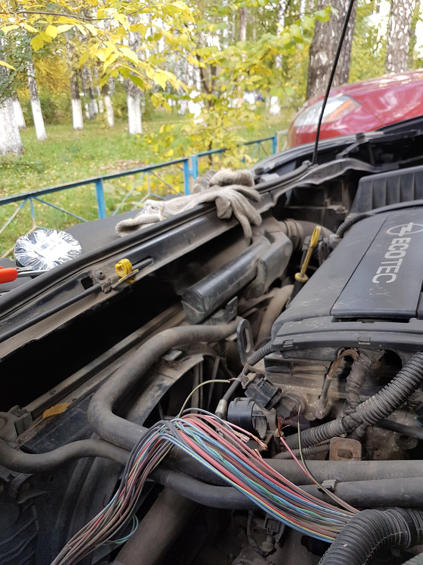

Быстренько "покурив" форумы сформировался диагноз — обрыв проводки в гофре от блока предохранителей к блоку управления ДВС.
одна из веток форума астраклуба
Если процесс поломки проводки пошел, то медлить с ремонтом нельзя. В начале октября были пару теплых дней и вместо прогулки с семьёй занялся увлекательным трешем:
Под гофру, ближе к разъёму на ДВС, добавил силикона ("силикот").
Ошибка пропала и уже больше недели после ремонта прошло — никаких признаков неиспавности не проявляется. Вентилятор включается и на 1ю и на 2ю скорость.

Укус куницы. Известная беда. Вроде как гофра призвана защищать — а нет! Профилактика — обмотка тряпочной изолентой под гофрой.
У меня просто утром не завелась, ошибок было штук восемь.Не было питания на бензонасос. Сначала искали спецы не нашли, потом сам нашел этот провод, салатовожелтый. Только потертостей изоляции не было, струх внутри. Скрутил и все заработало.

Сталкивался с подобной проблемой. Перетерло пару проводов в косе от ЭБУ к блоку предохранителей. Менял два провода.
