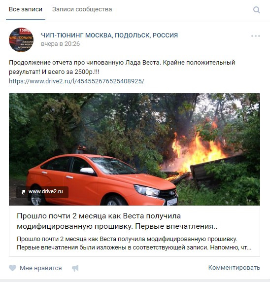

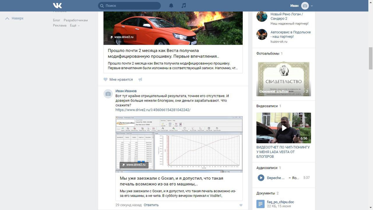

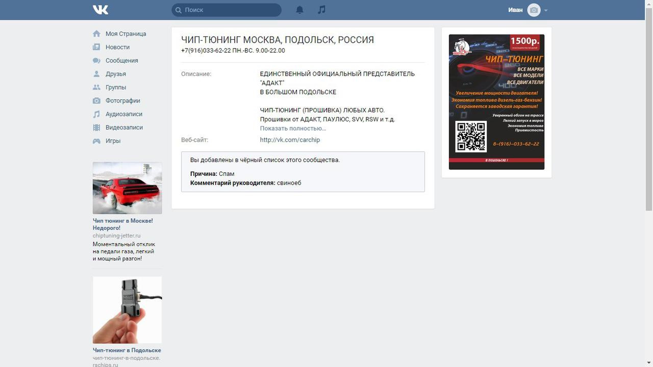

Видимо дела у подольского заливщика прошивок Vodite1 идут не очень, раз он решил напомнить о себе вестоводам и выложил ссылку на сомнительную запись о приросте аж 1.6 секунд в дисциплине 0-100.
Это при отсечке как у стока (судя по видео) и с дополнительным весом от шумки. При том что новая прошивка — тоже под евро 5.
Простой казалось бы вопрос, почему у одних прибавка как на турбомоторах, а у других ее нет совсем,
приводит к ожидаемому бану и оскорблениям
Этой заметки не появилось бы, если Vodite1 вступил в дискуссию и пояснил свою принципиальную позицию не возвращать деньги за свою халтуру. Либо попытался объяснить в чем я ошибаюсь и почему у меня прихода от чипа нет совсем, а веста по его ссылке так хорошо прибавила.
Я знаю что он посещает мою страничку и внимательно следит за записями
Предлагаю ему высказать свою точку зрения, комментарии у меня разрешены, я не баню и не оскорбляю )

Мне вот интересно, забанил он там, в вконтактике — ок, а зачем ещё и обзывать эммм. зоофилом?
Не нравится ему, что я поднял такую тему. Он же деньги делает на этом.
