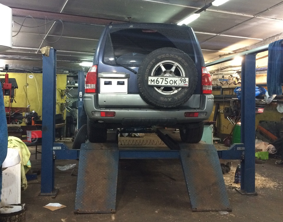

Симптомы следующие: жуткий грохот спереди при рулении на максимальные углы. Грохот при проезде неровностей.

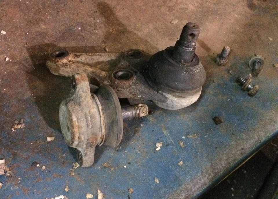

Диагностировал сам: люфт 5 мм со стуком в верхней части колеса при стоящей на земле машине (реально в шаровой люфт 2-3 мм.). Думал что только верхняя шаровая, а на деле оказалось: обе.
Перед, справа. Странно, но оказалось что плохо все только с одной стороны.
И вновь мы на сервис.
Вот так вот. Пару раз проехался по грунтовке 60-70 км/ч и вот теперь меняю шаровые.

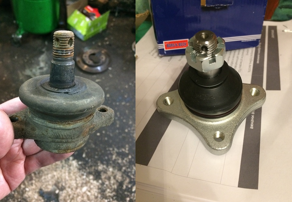

Пару слов о деталях:
шаровая нижняя — оригинал. Мудрить не стал.
шаровая верхняя: выбор огромен, а оригинал тянет на 4 тыс. Сначала хотел поступить как solmasters и купить Lynks(тут), но все-таки решил взять среднюю по цене: Borg&beck. Под пыльник заглянули: смазка в них есть.

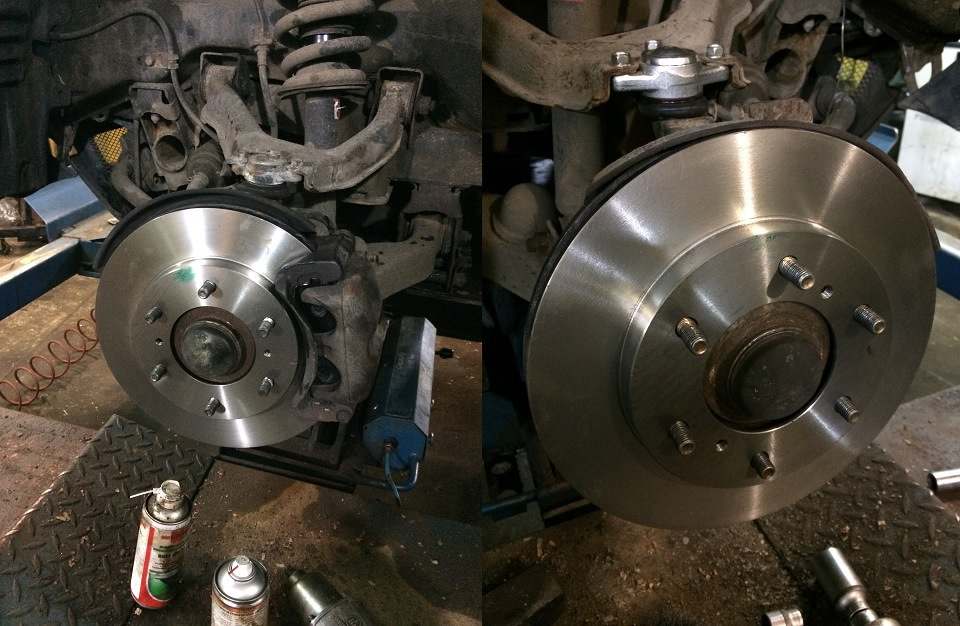

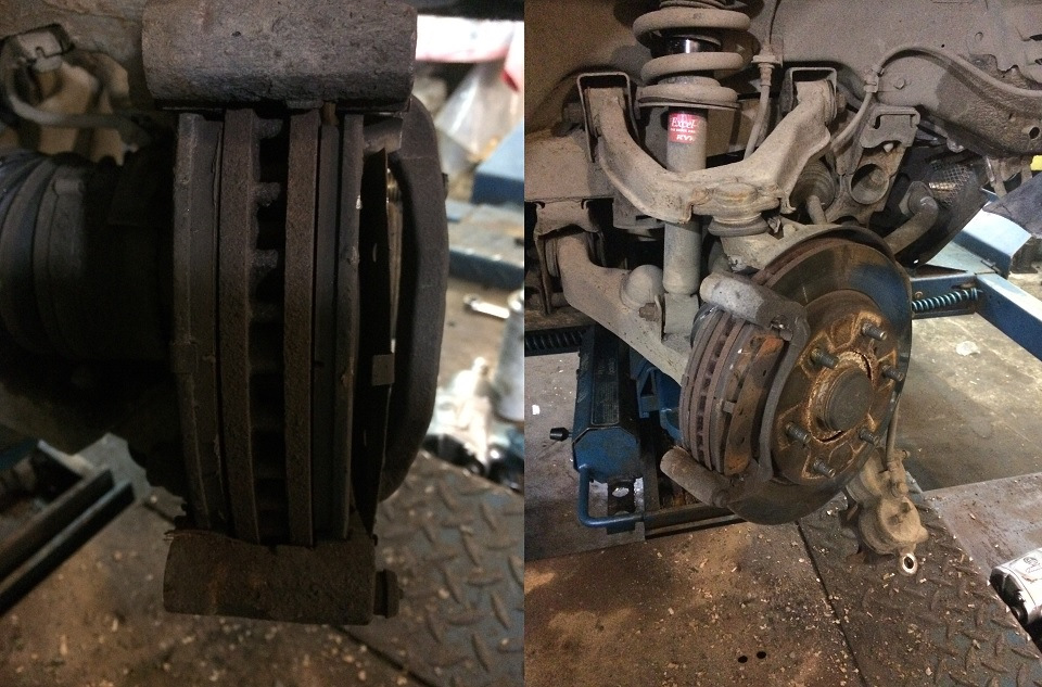

диски и колодки: brembo.

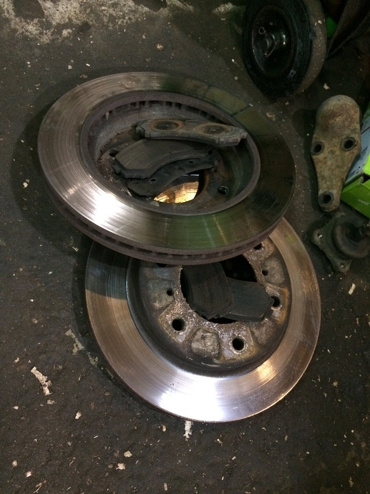

Почему менял диски: Покатавшись по лужам летом их повело. Можно было проточить, ибо остаток еще приличный, но близ Химок удобного места не нашлось, поэтому купил новые. Ну и тормоза все-таки.
В остальном в подвеске полный порядок, что очень радует меня и мой кошелек :)

Шаровые у меня LYNXauto, верхние. Нижние оригинал, и под пыльник, признаться, не заглядывал. Менял на сервисе нижние, попросил набить смазки. А вот верхние — сам менял. Смазка там была, но категорически мало.
Ага. в названии я ошибся. Конечно LYNXauto
Brembo откровенное г-но. Колодки не прошли и 25 тыс.км, колеса были постоянно черные от пыли колодок, скрипели ужасно. Хотя я не "Шумахер" и в повороты "не закладываю". Тормозные диски ставил Otto Zimermann, качество очень порадовало. Оригинальные ведет постоянно. Цены у Вас конечно "конские", я менял шаровые на оригинал — нижняя 1830 руб/шт, верхняя 2200 руб/шт.
Ого. Неожиданно. Видать я не все отзывы прочитал про брембо. :)
Посмотрим сколько проходят. Пока ничего не скрипит.
