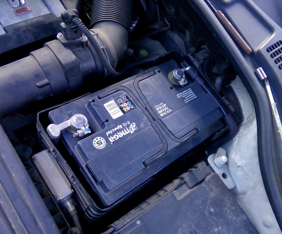

Недавно полез под капот подзарядить АКБ — на всяк случай

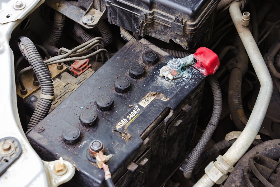

И увидел не радостную картину на (—) клемме
(фото не мое)

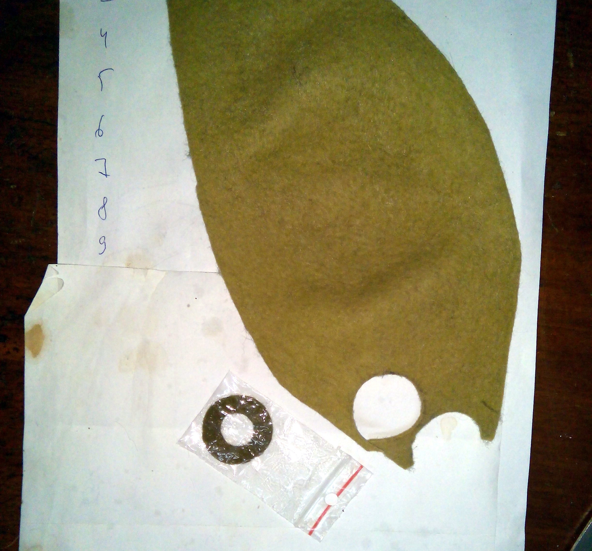

Нашел в старых вещах кусочек фетра, вырезал круги, прорезал отверстия, пропитал маслом и одел на контакты АКБ (одел сразу на оба)
Изготовил себе трубочку для проверки уровня электролита
Надо будет померять при случае
Диаметром ~5мм, сделал две риски 10мм и 15мм

у меня амега тоже зацвела
На моте было окисление при зарядки электролитом нового аккума попал на клемму, все решилось просто чистка и покрытие лаком для клемм.
а для чего фетровы колечка?
Чтобы электролит (из банок АКБ) не попадал на контакты
От этого и окисляются они и "цветут"
У кого такое не происходит — тому и не надо )
С завода аккумулятор 5лет без проблем прослужил
Нынешний почти 3 года нормально было, щаз чего-то зацвел ((
у меня на копейке минусовая еще похлеще чем на фото зацвела, отмывал в кипятке с содой — прикольная химическая реакция получилось!)) болт стягивающий клему стал толщиной со спичку)))
Жестоко )))
Я хоть во-время заметил
