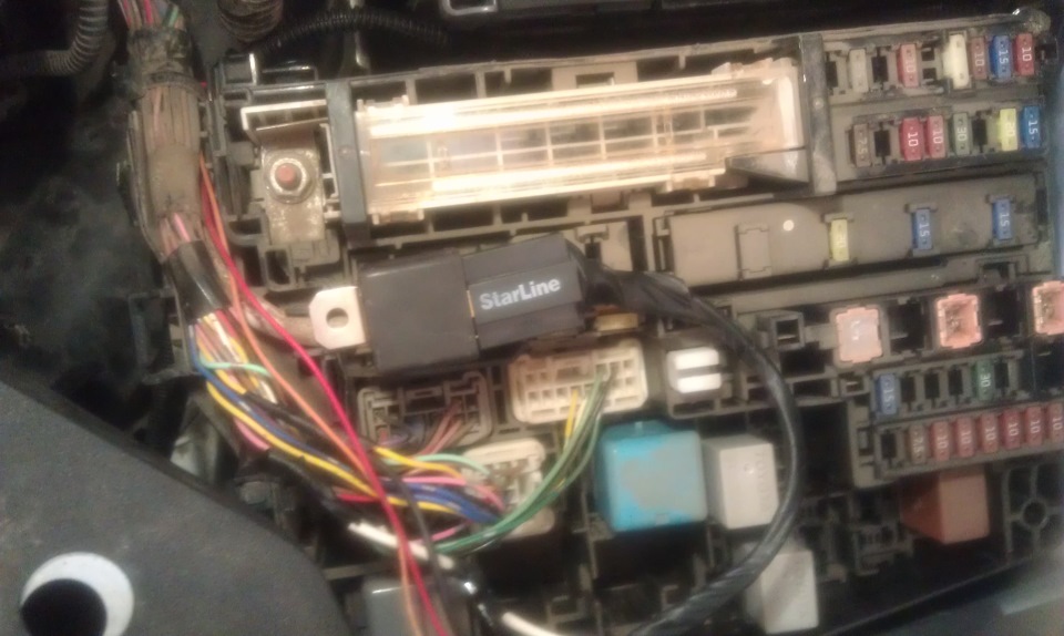

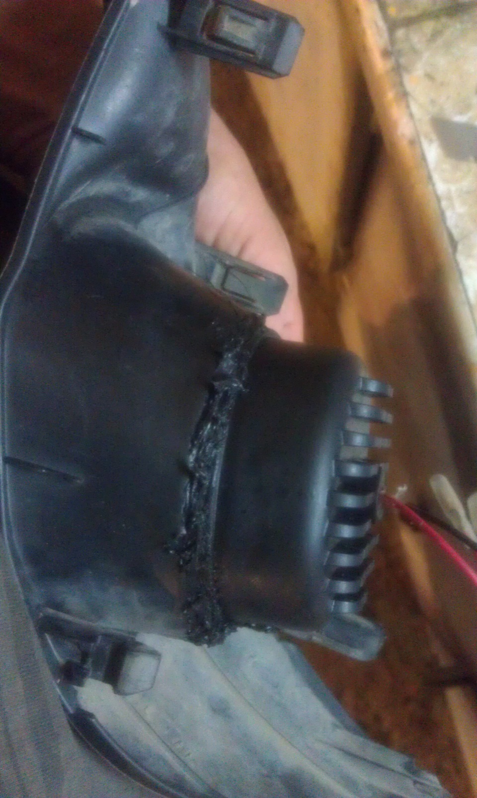

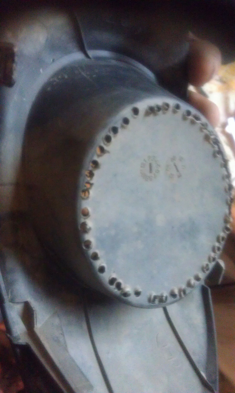

Привык ездить без включенного света днем, т.к. на калине установлены ходовые огни, решил тоже заморочится, нашел за недорого у знакомого более подходящие по размеру в заглушки туманок светодиодные DRL Sho-me. Вырезал, вплавил чтоб не болтались и вода не попадала) по другому никак не получалось их закрепить. Подключил через реле к зажиганию и сигнальному проводу генератора, как только генератор начинает работать, то включается реле.
