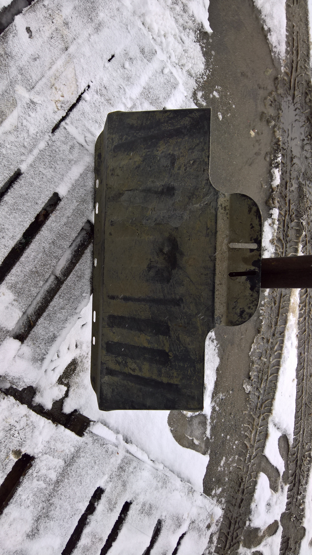

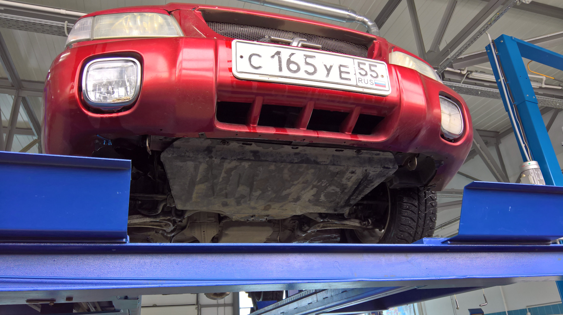

Наконец то установил защиту.
Появилась проблема, вентиляторы начали жить своей жизнью, на заведеной машине всегда работают, при зажигании тоже работают и иногда даже когда ключ достаешь, тоже работают. Включаются всегда по разному, на 10 сек, 2 мин или постоянно работают. Был у электрика к реле все норм подходит, остается только датчик температуры, если кто знает их там два, один на мозги, другой на щиток показывает температуру. Может кто в курсе что это, а то зря покупать датчики неохота((
