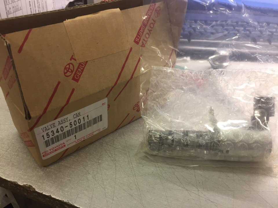

Делать было нечего — заказал второй клапан и установил.

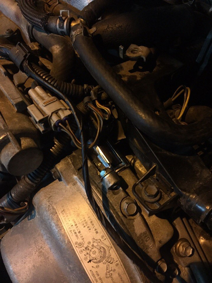

С установкой особо проблем нет, снимаем крышку, скидываем фишку и откручиваем 2 болта, которые держат кронштейн с косой, вытаскивать неудобно, тут опять не обойтись без маленьких японских ручек, но можно сделать это особо ничего не снимая, справился минут за 15.
