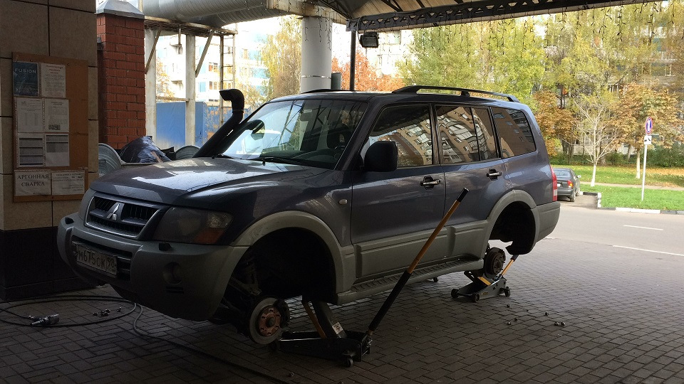

Сегодня переобулся на зиму.

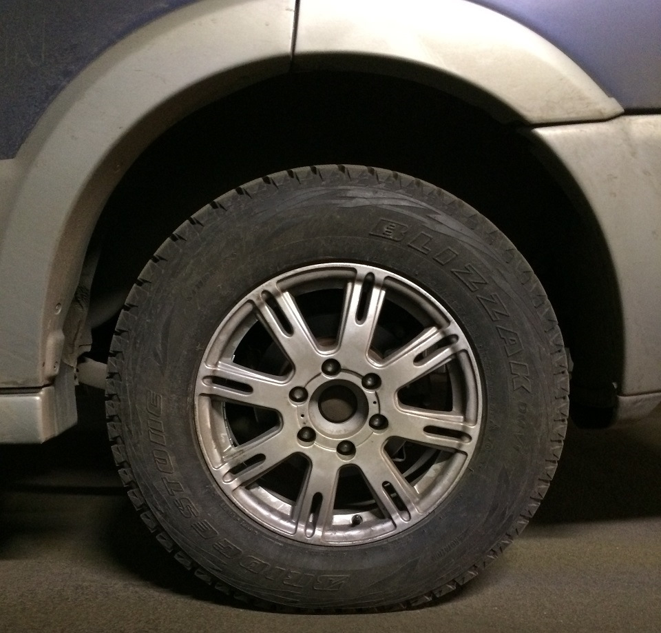

Выбор пал на Bridgestone Blizzak DM V1 в штатном для нью спорта размере 265/65R17.
Липучка — для поездок за границу.
Небольшие наблюдения:
— после перехода на 285 ширину (с 265 АТ) расход топлива вырос на 1 литр
— 285 ширина в колее ведет себя гораздо хуже. Машина постоянно рыскает. Не комфотно.
— 285 ширина (что странно) на задней оси давала откровенный (домик /\ ). на 265 все ок (на первый взгляд)
По расходу топлива наблюдения такие:
285/75R16 — 14 литров
265/75R16 — 11 литров
285/70R17 — 12 литров
265/65R17 — будем наблюдать.

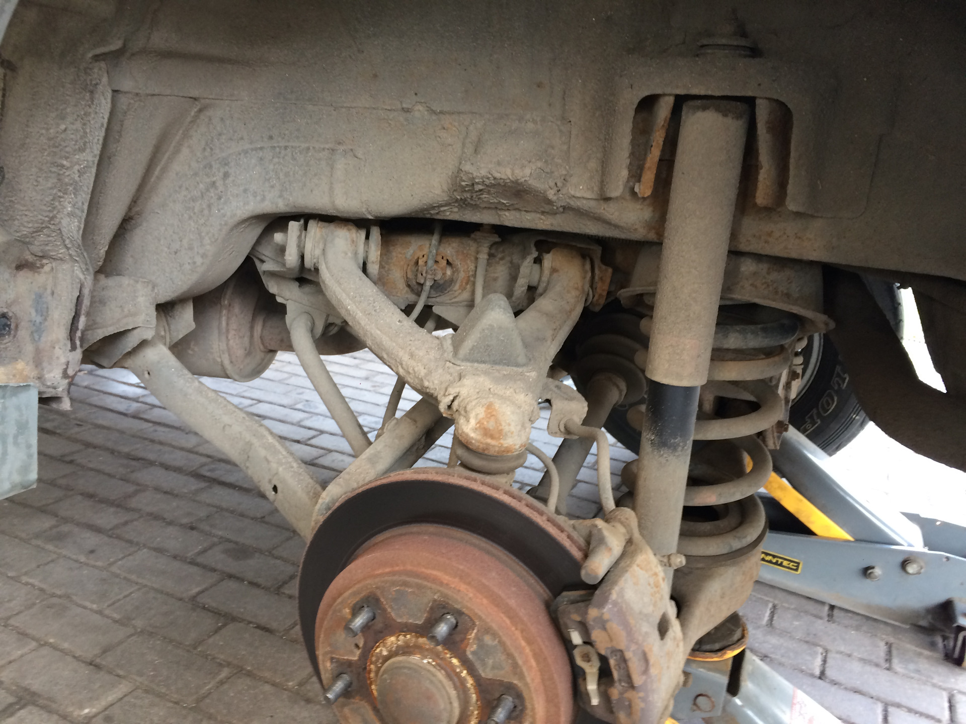

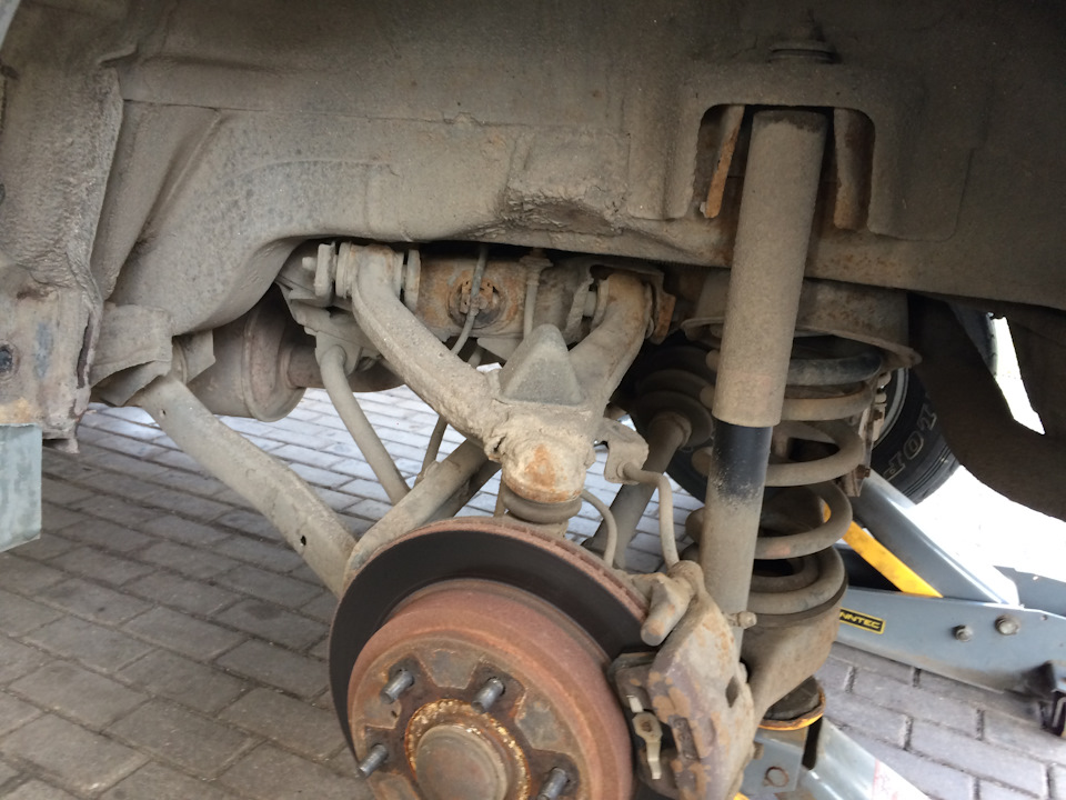

Блин, и подрамник задний весь ржавый. Что с ним делать ? …

285/75R16 на стоковых дисках встанут без лифта?
сзади — встанут.
Спереди будет цеплять за подкрылок спереди и за держатель брызговика сзади.
www.drive2.ru/l/9804897/ — тут 33" резина и стоковые пружины от П4. Спереди проставка 15мм.
