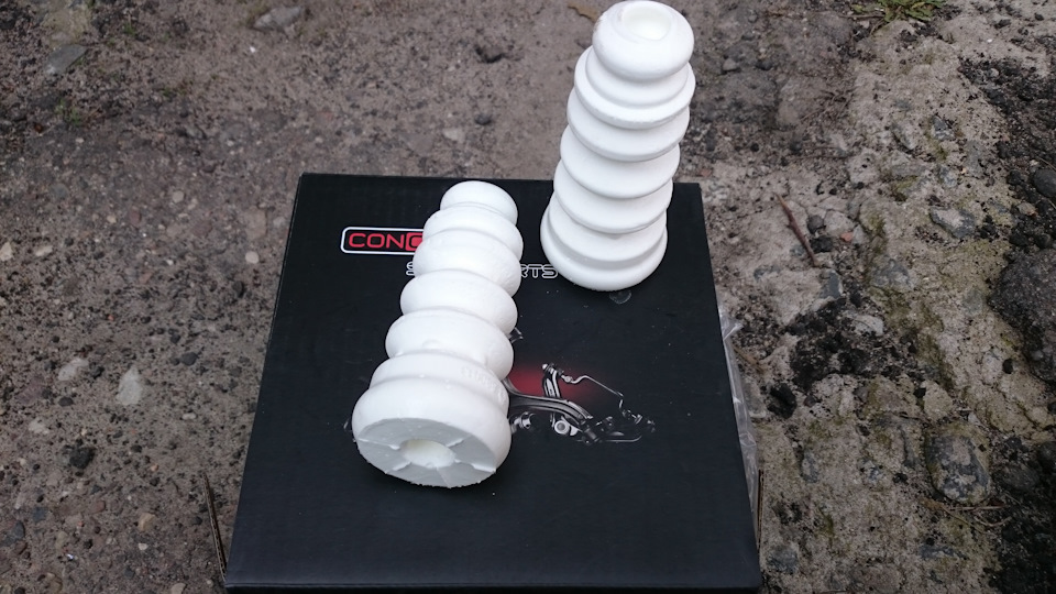

— Отбойник SWAG 30918402 (для Шкоды вроде бы) — 2 шт по 6$

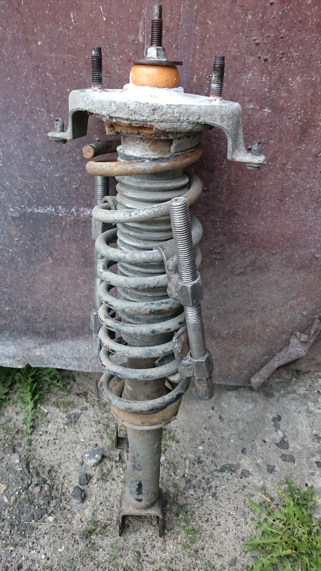

Откручиваем в багажнике. Домкратим машину, снимаем колесо, сжимаем стяжками пружину, откручиваем и выбиваем нижний болт. Вынимаем стойку. Рабираем ее.
Моя была в довольно плохом состоянии.
Подпиливаем наждаком отбойник
И собираем стойку в обратном порядке.

Опору нужно было покупать с длинной шпилькой.также точить или покупать проставки 2-3см на свой вкус, и авто стало бы в цвет…а вот втулки направляющие, обычные жигули (ходят хорошо) перетачиваються на наждаке как дети в школу.А где нижние под пружину подушечки?Бюджет не позволил?Гавно не дешевое))И самое интересное…в сборе стойки фото нет!

Я бы предостерег от жигулевских резиновых упоров пружины! Был опыт! Быстро разлетелись!))
у меня уже второй год пашут, мож от производителя зависит…
Скорее всего да! Но, я ставил от 21099, меньше 3 месяцев проездил!((
ага, это нижняя — я это говно даже ставить не стал — его сразу выдавило пружиной, а у топикстартера от классики — они толстые!
Поставил верхнюю от классики 2107-слегка подогнал под размеры опоры и всё-ни намёка на износ…
Если вдруг придется еще раз менять, буду ставить оригинальные…Они заметно дороже, но с учетом всех затрат превышение будет не сильно большое.Процентов 10-15.
Что в Вашем понимании "быстро"?
У меня уже 70000км не могут разлететься. БРТ производитель.
Дык говорю ж, не более трех месяцев! Видать Говнеца поставил!)))
