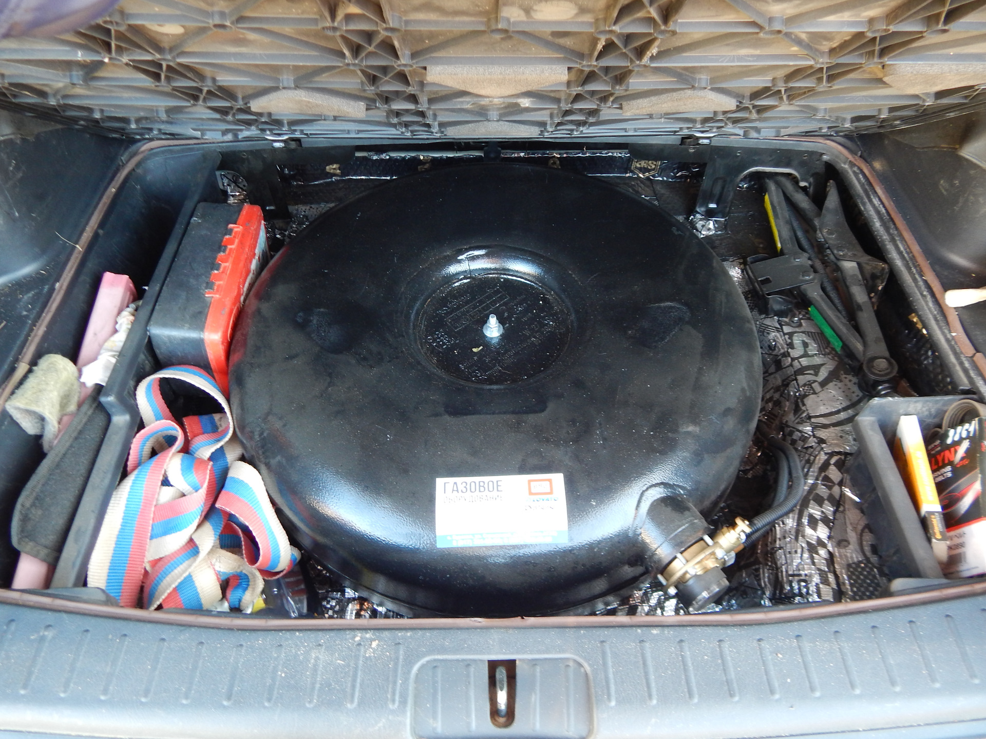

p/s/ надеюсь сделали отверстие для сброса газа на улицу?
да, просверлено отверстия выведен сосок
Честно говоря я с такими ценами на бензин как у них вообще бы не заморачивался с газом)))
А тут да все просто стало-недавно регистрировал-520 грн и 1 час времени и новый птс на руках(это они мне эксперта еще навязали, которому кстати ГБО вообще до фени было он только на номера кузова смотрел типа на угон)
дыра там внизу, не видно на фото, диаметр под 50 плюс патрубок
Аварийный клапан куда выходит?
Никуда что-ли, то есть в случае пшика = газ пшикнет внутрь багажника?
