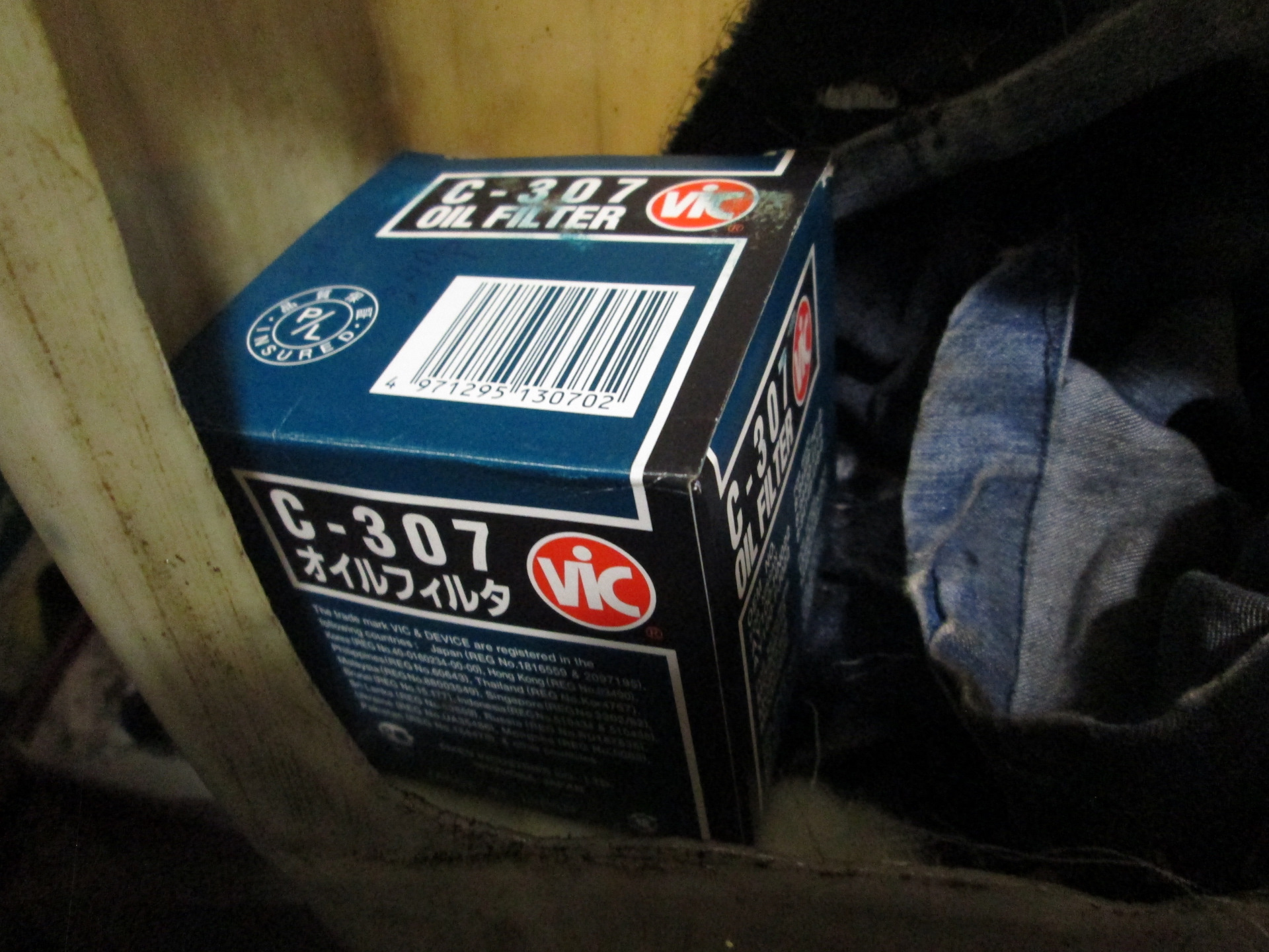

Так же на замену просилось и масло. Оное было куплено заранее, плюс 4 литра 10-40 на розлив, также 5 литров дизельного топлива, и два масляных фильтра vic-316 и vic-307 (благо последний подошел).

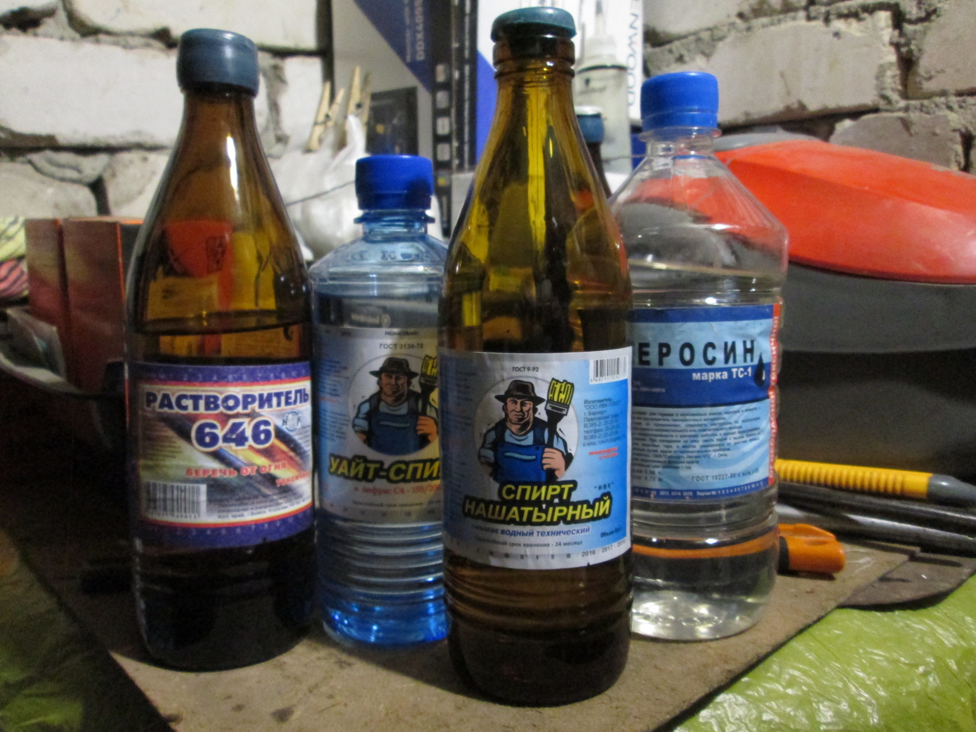

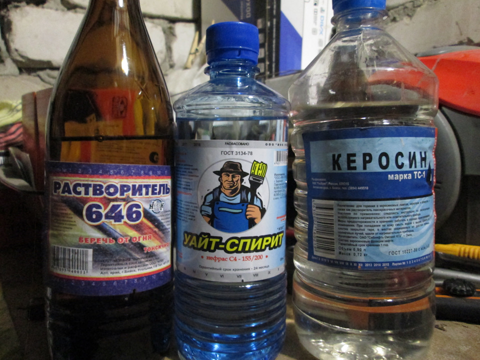

Были куплены следующие ингредиенты: керосин, растворитель 646, уайт-спирит и нашатырный спирт.
Перед тем, какой из ингредиентов выбрать решил сделать тест, кто из перечисленных справиться за короткое время: дано — 4 свечи из двигателя и 4 вещества.
Все претенденты, кроме последнего, с задачей не справились. Представьте мое удивление, когда я смочив очередной кусок ткани нашатырём, оборачиваю им свечу, жду не больше минуты и… нагар и копоть со свечи отходит без усилий! Беры остальные свечи и такими же действиями очищаю и их без усилий, результат — свечи как только из коробки блестят юбками.

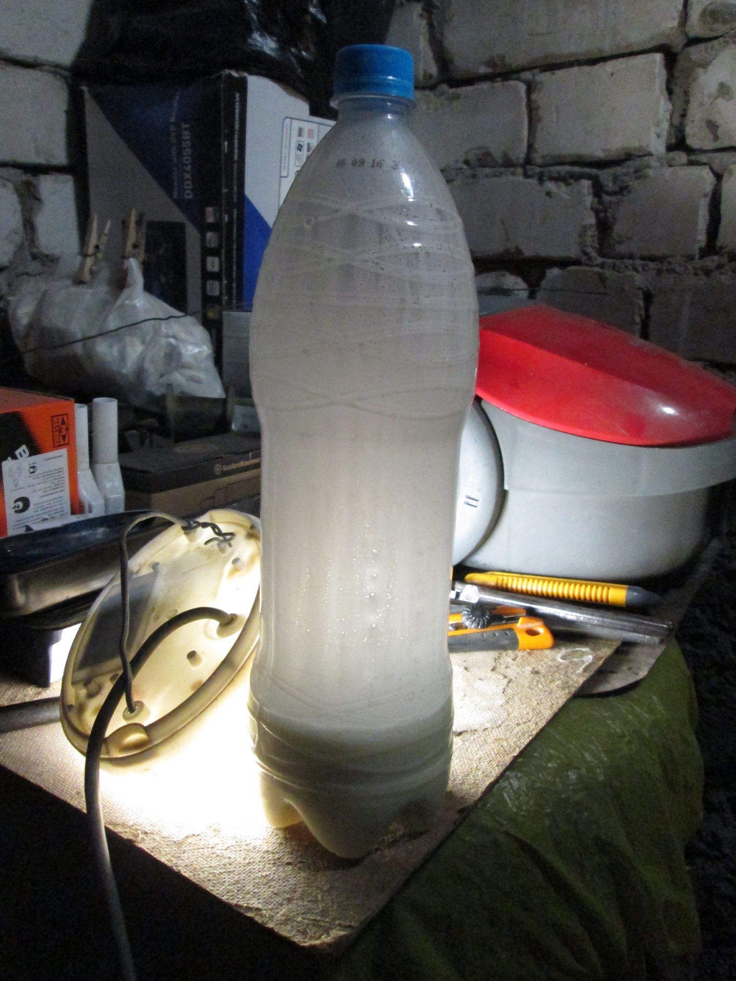

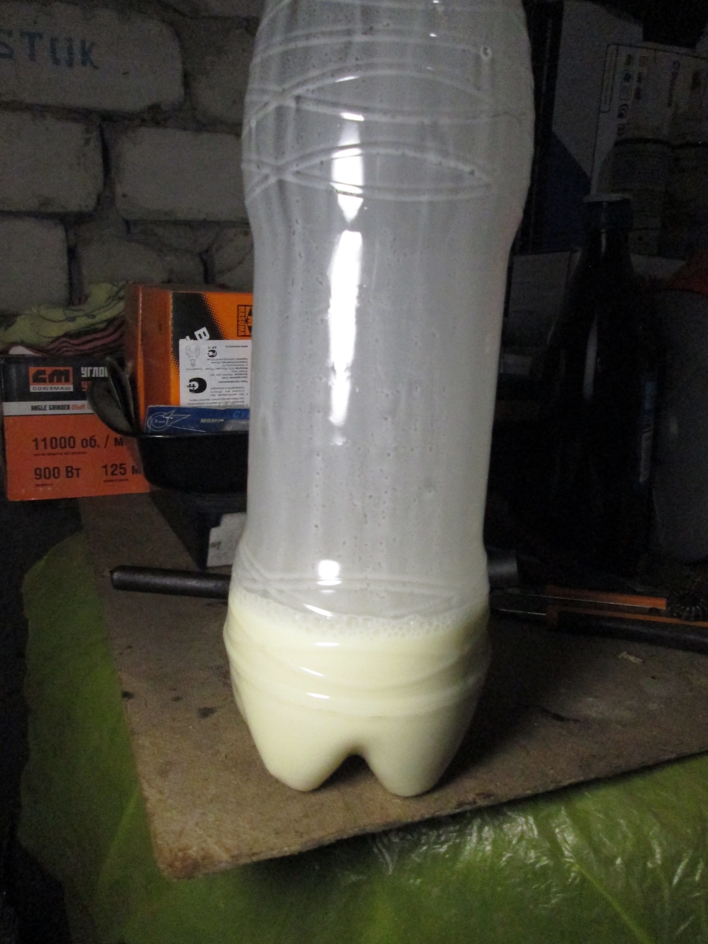

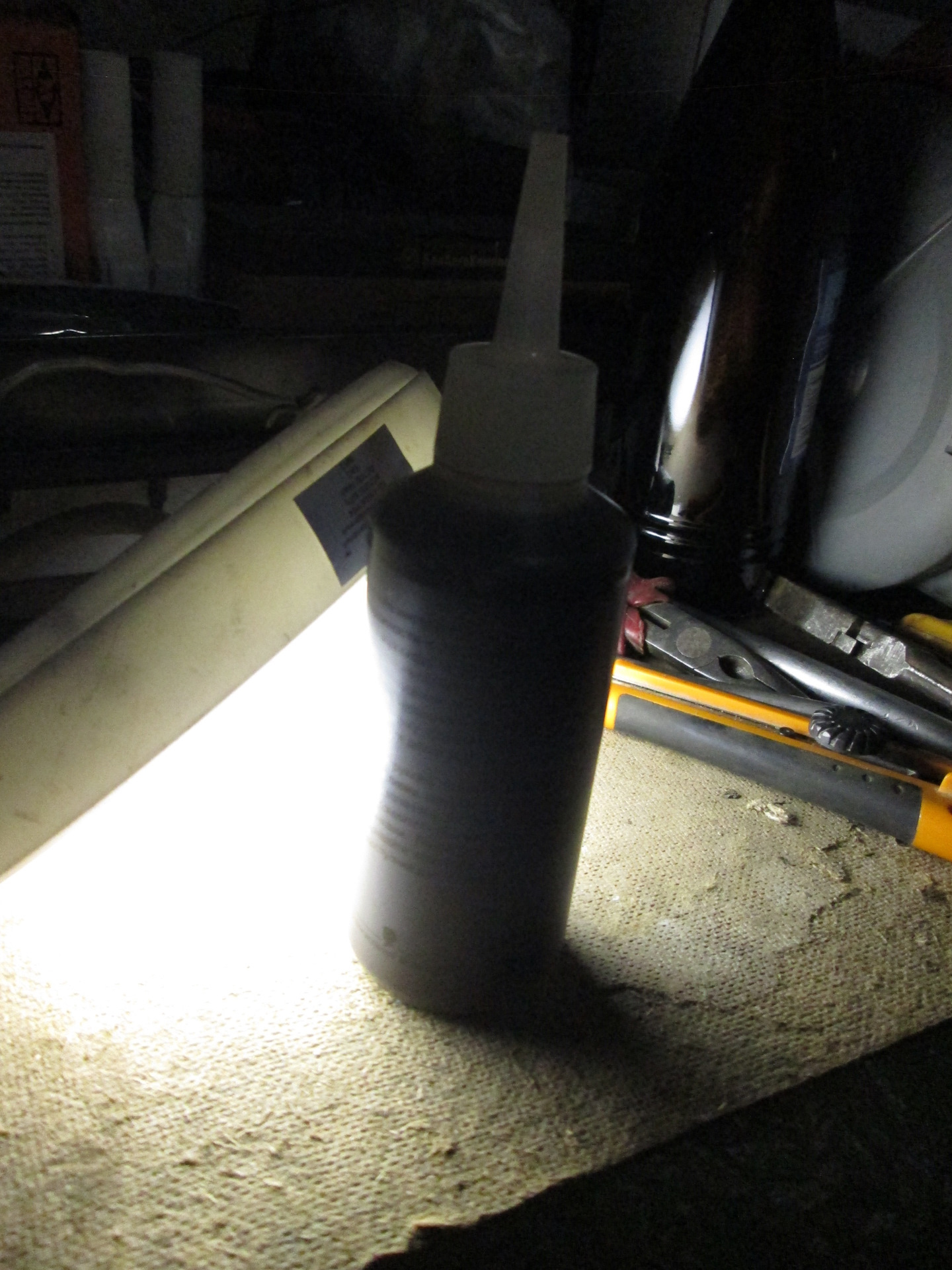

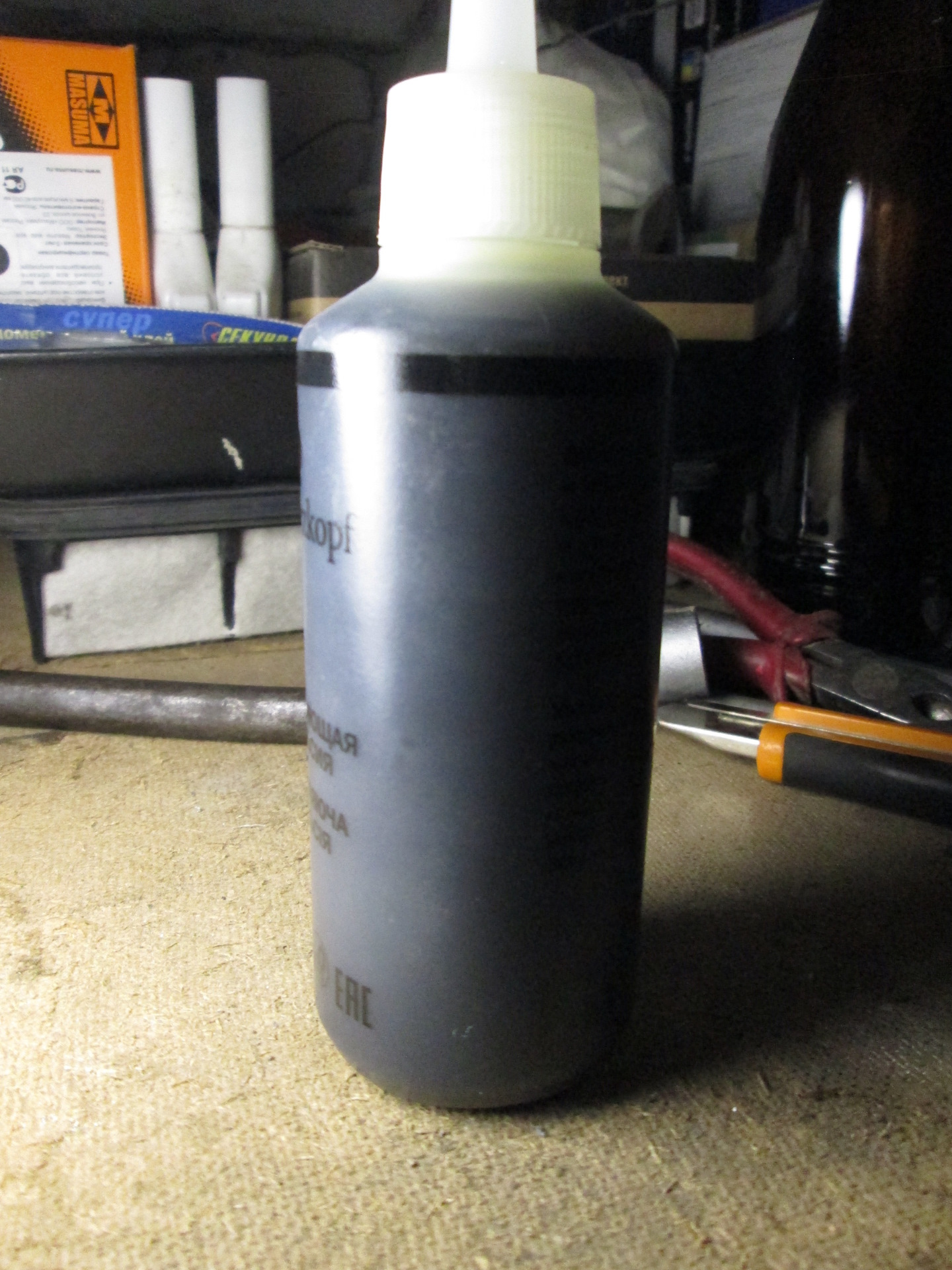

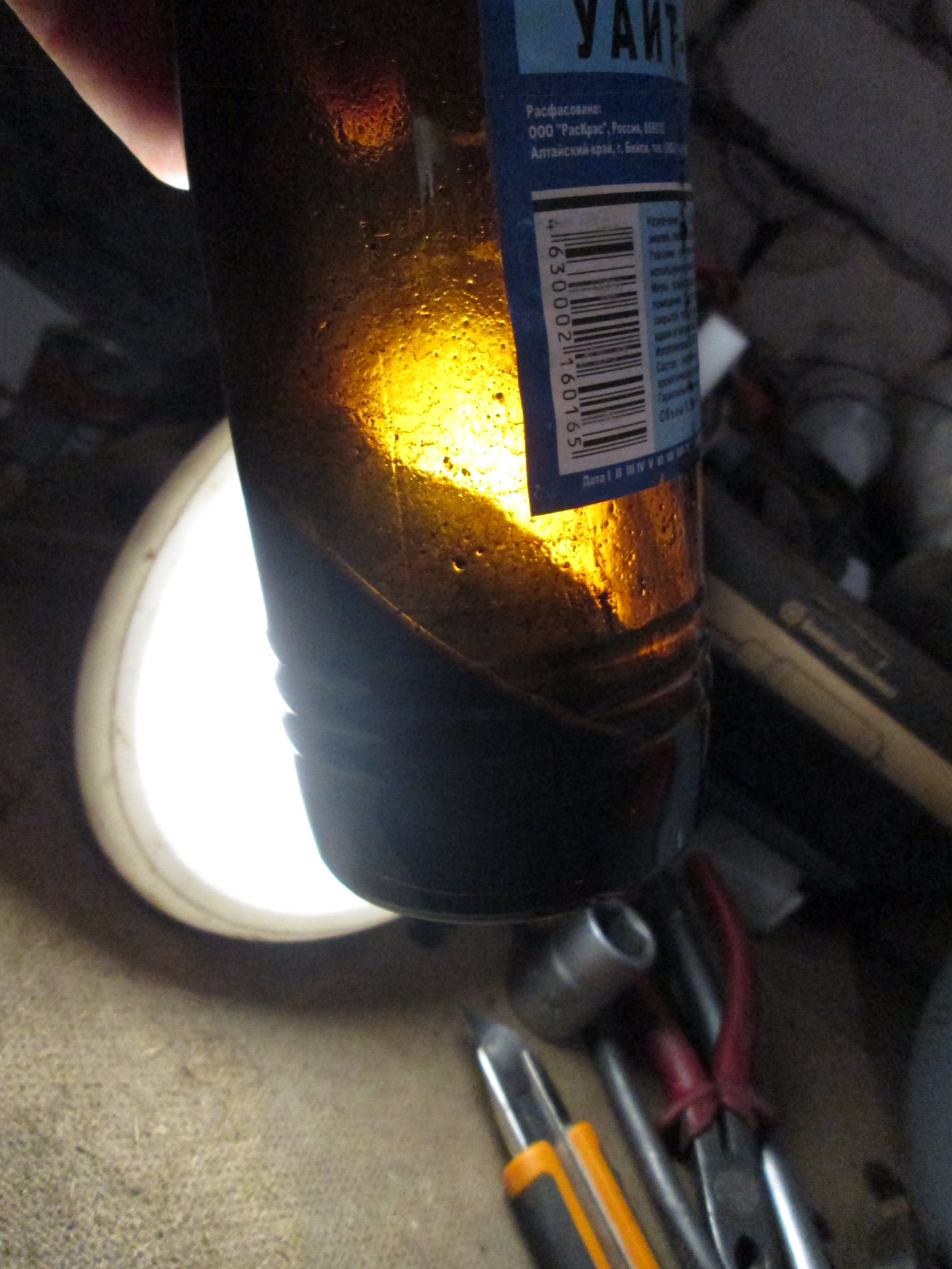

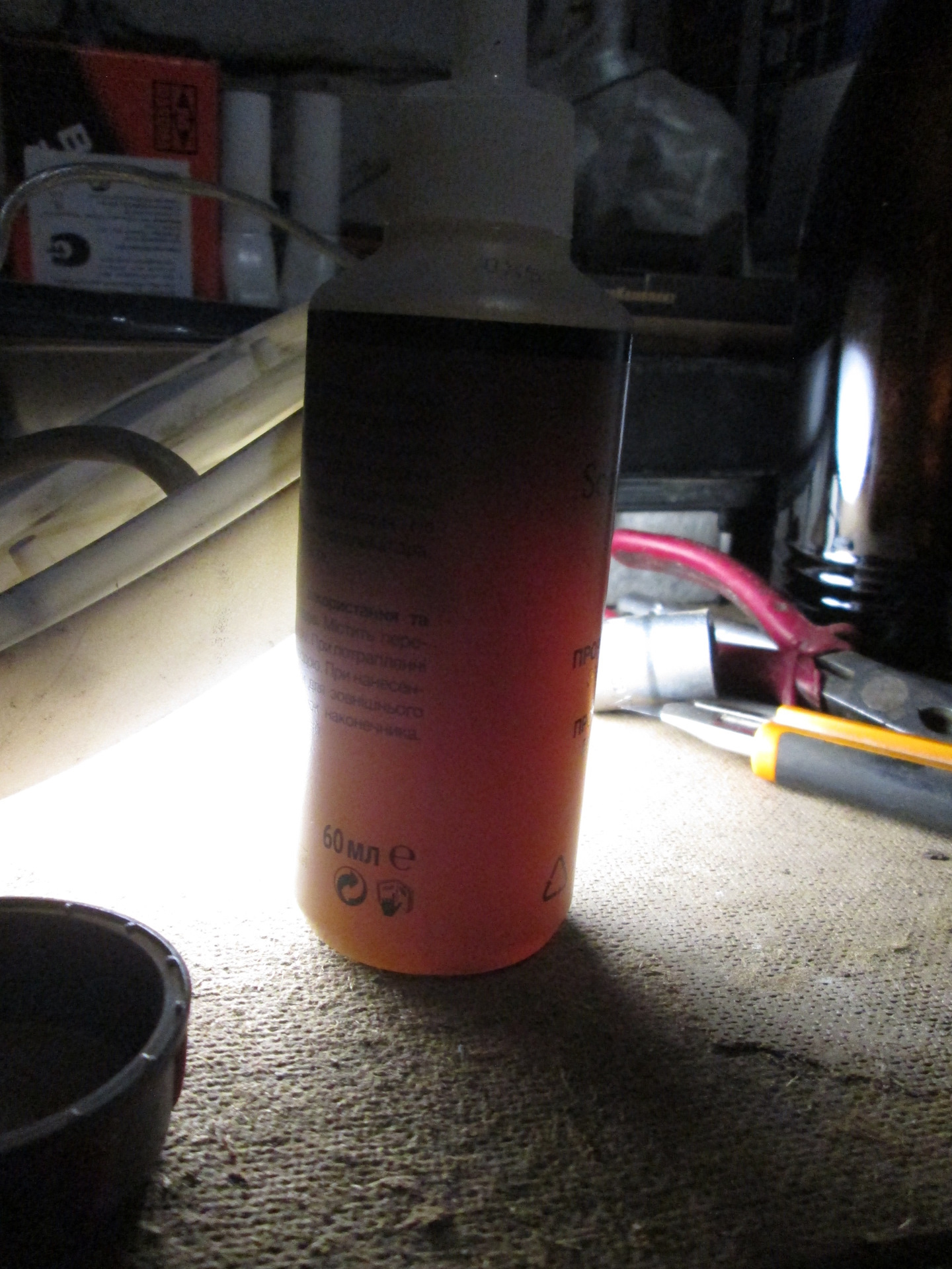

Далее начал готовить адовую жидкость, берем: 180-200 мл. нашатыря, 60 мл. растворителя и уайт-спирита, 100 мл керосина и 150 мл масла моторного. Вещества разместились по плотности. Далее продолжительно встряхиваем содержимое вот смесь готова. Из прозрачной разной плотности превратилась в консистенцию и цвет молока.

Далее как обычно поступают с раскоксовывающими растворами по 50 мл внутрь в цилиндры, свечи сверху (у меня порядочно, так смесь принялась в цилиндрах шипеть и пузыриться) и идем топить баню.

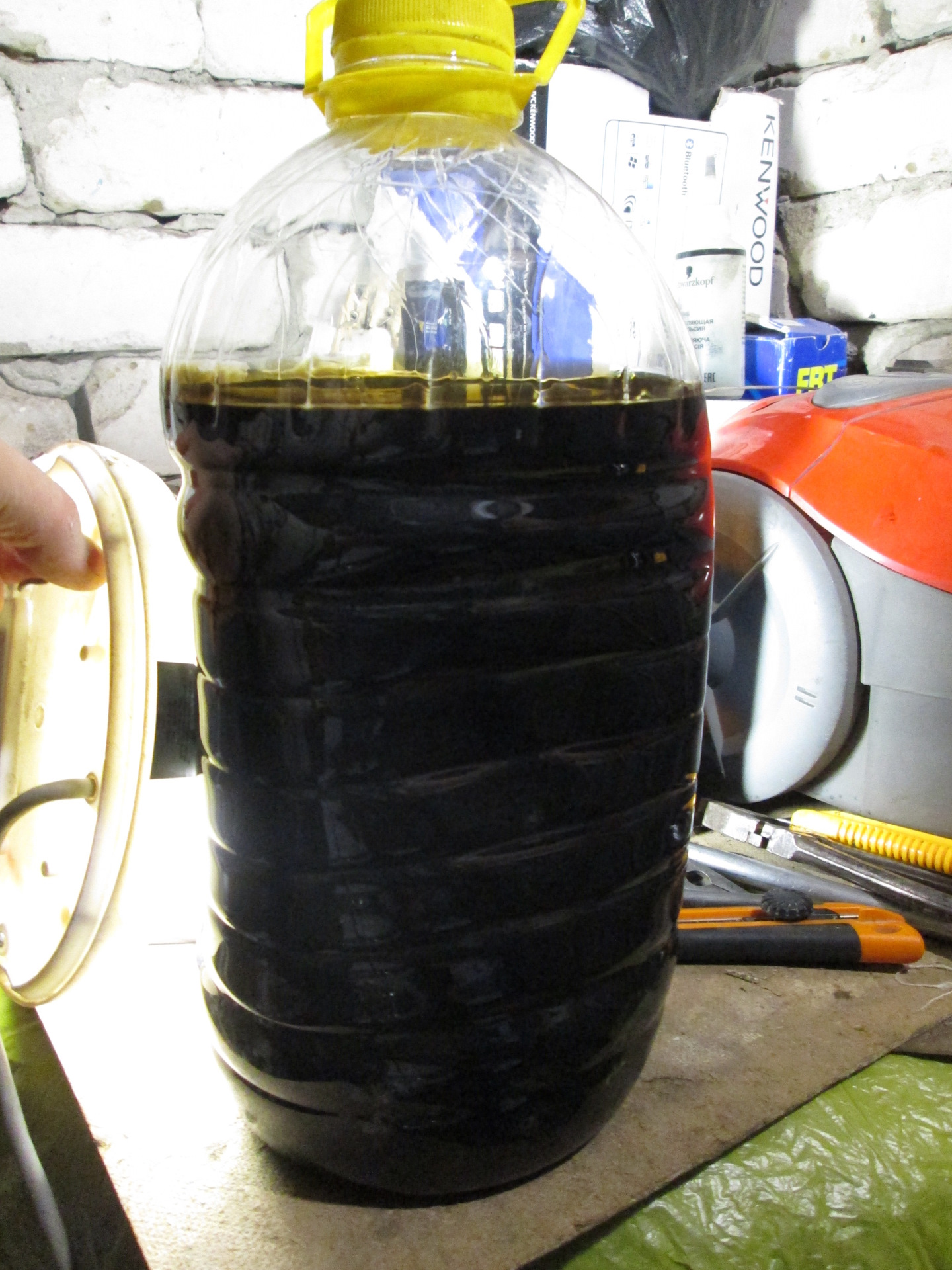

Далее муторная процедура замены масла с промывкой.
Сливаем масло.

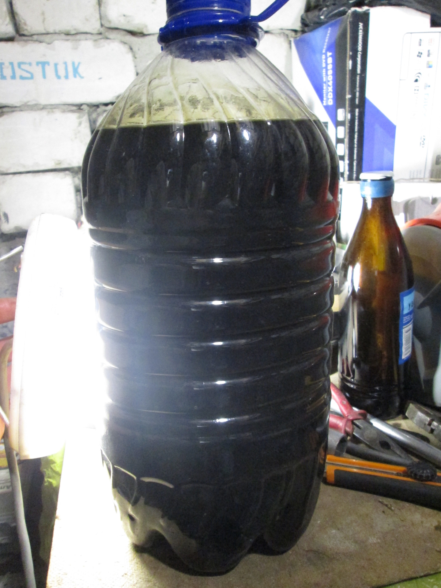

Далее уже наготове две бадьи 2 литра масла + 2 литра солярки в одной, 1.5 литра масла + 2.5 литра солярки в другой, плюс 4 литра промывочного масла.
Первая пошла — залил, фильтр масляный — старый. Завел на холостых 10 минут, читал заранее, не газовать!, чтобы эта смесь мимо фильтра через перепускной клапан не поперла. Слил почти такая же цветом как старое масло.
Вторая пошла — залил, фильтр масляный — новый. Завел на холостых 10 минут, слил, светлая грязи мало.
Далее залил промывочное масло, чтобы остатки солярки из двигателя вымыть, завел, 10 минут работы, заглушил, слил, с поддона отсосал масло, сколько смог.

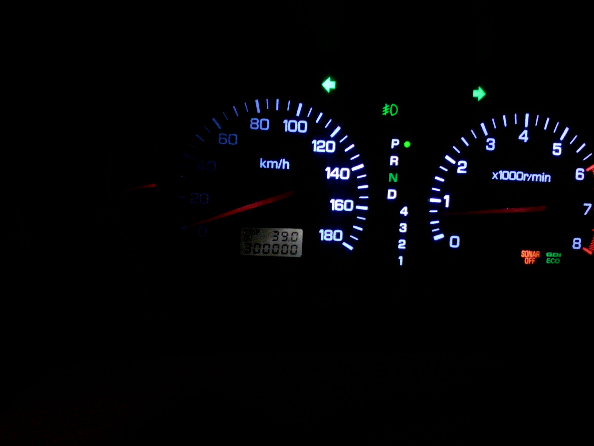

Гонял сегодня (17 октября) до Бийска, туда-обратно накатал километров 170, что вроде полевых испытаний.
Что могу сказать по итогам проделанной работы — машина поперла, давно я не ощущал такой прыти от шарика (читаем и учитываем, что в нашей деревне бензин гавно). Раньше до 100 км\ч приходилось плавно набирать скорость, которая потом терялась при заезде на дороге в гору, теперь машина уверенно плавно разгоняется на 4 передаче в эту же самую гору, мотор шепчет, гидрокомпенсаторы молчат.

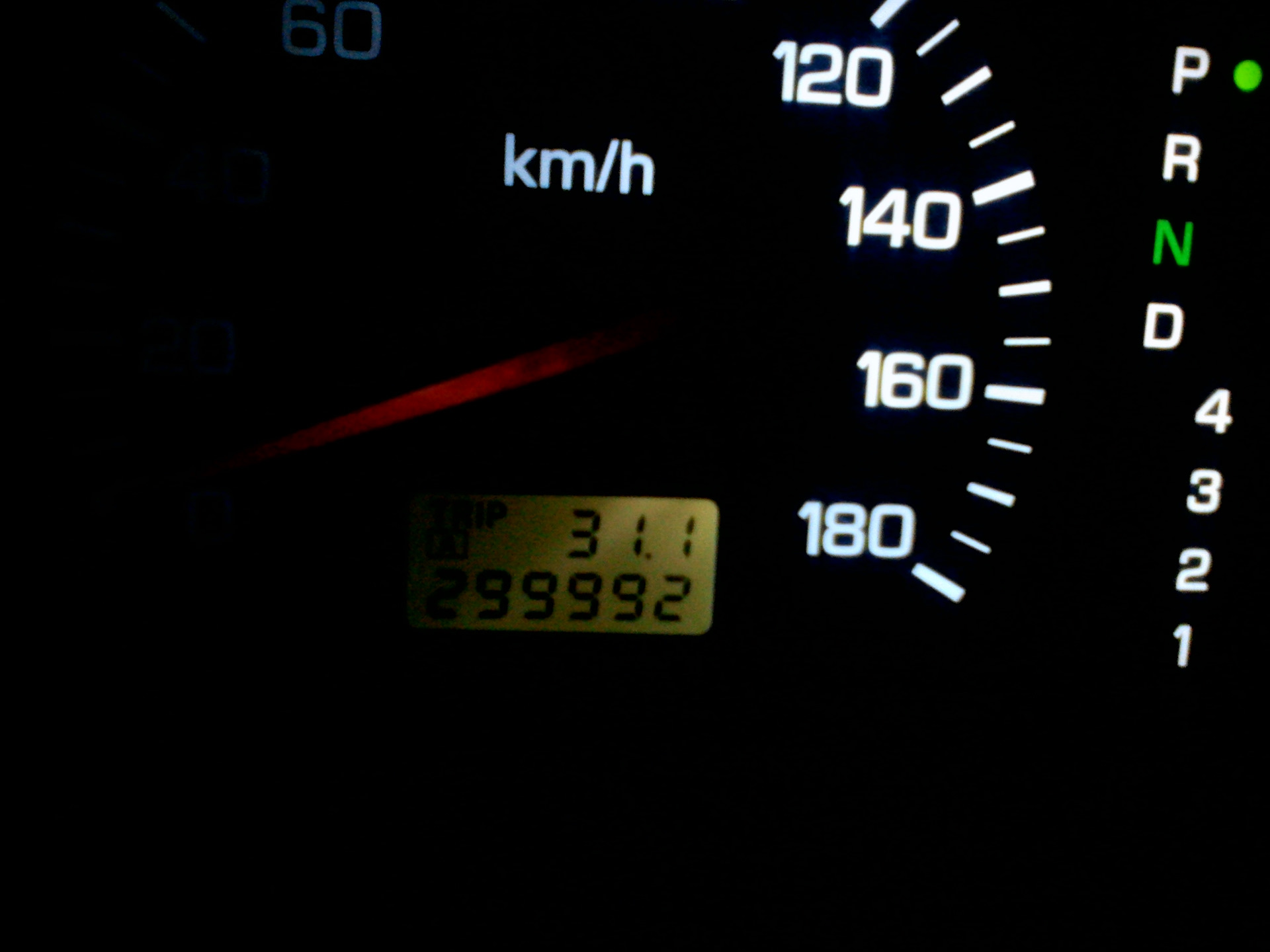

Заодно пока домой ехал цифрики тут красивые зафотал

если состав оставить постоять то масло отделится и всплывет поверх . Смысл масла как то отпадает. получится нашатырь снизу такой же жидкий как и был т его покроет слой масла.
Но, вот первоначальную функцию, сделать состав более вязким, оно (масло) выполнило. Ведь мы заливаем хорошо перемешанную эмульсию. Так?
Учитываем, заливаем то мы эту жидкость на горячую, следовательно нашатырь кипит масло пенится.
Это мое личное мнение и наблюдение.
Я лил в теплый двигатель градусов 40. Cтояло сутки, грязи вылетело мама не горюй при продувке без свечей. С маслом не мешал. смешал лишь с 647 растворителем . Дабы потом он все равно отделится и доделает свое дело под конец мероприятия. Свечи что были закрученны потом от паров, просто тряпочкой протер нагар рыхлый стал и счистился без проблем. Нашатырь сам по себе очень летучий. Так что особо то в горячий лить то не надо. Останелся потом одна вода. Раствор нашатыря то водный. А пары нашатыря минуют любое масло при испарении.

Нашатырь это же щелочь несильная.А щелочь реагирует с жирами образуя мыло.То есть отмывать нагар масляный в принципе может только щелочь.А аммиак он еще и горючий, и летучий!Так что все правильно.Но вот только один момент- масло мешать с нашатырем не нужно, он начинает с ним реагировать сразу же, и эффективность очистки в двигателе падает.Вообще по сути можно чистый нашатырь распылять во впуск и прогазовывать, ничего страшного произойти не может от этого.Аммиак это просто горючий газ как выше я уже написал.
Вот получается в верном направлении я шел. Спасибо за информацию, мешал с маслом дабы сделать менее текучим.
